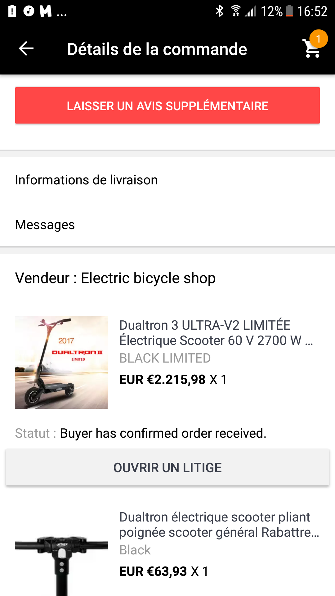

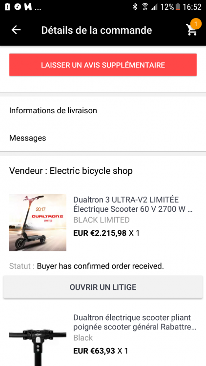

0rsa Posté(e) le 11 avril 2018 Partager Posté(e) le 11 avril 2018 @Trotti Phil Il l'a acheté chez Electric Bicycle Shop, qui n'a pas l'air sérieux au passage en faisant le mort d'après Sire. Il faut quand même être couillu pour acheter une trottinette en Chine sans avoir l'intention de se mettre au bricolage, je comprends Urban qui facture sèchement, on ne peut pas gagner sur tous les tableaux (prix chinois et SAV français à moindre prix). Sire Limited, KWK, un vvendeur sur Aliexpress, pourra te vendre un moteur à bon prix une fois que tu auras clairement identifié la génération de ta DTII. Il faudra bien lui préciser lorsque tu commanderas pour recevoir le bon modèle qu'Urban pourra te monter. 2 Citer Lien vers le commentaire https://www.espritroue.fr/topic/4913-dualtron-limited-hs-moteur-et-controller/page/2/#findComment-106513 Partager sur d’autres sites More sharing options...

Sire limited Posté(e) le 11 avril 2018 Auteur Partager Posté(e) le 11 avril 2018 il y a 45 minutes, 0rsa a dit : @Trotti Phil Il l'a acheté chez Electric Bicycle Shop, qui n'a pas l'air sérieux au passage en faisant le mort d'après Sire. Il faut quand même être couillu pour acheter une trottinette en Chine sans avoir l'intention de se mettre au bricolage, je comprends Urban qui facture sèchement, on ne peut pas gagner sur tous les tableaux (prix chinois et SAV français à moindre prix). Sire Limited, KWK, un vvendeur sur Aliexpress, pourra te vendre un moteur à bon prix une fois que tu auras clairement identifié la génération de ta DTII. Il faudra bien lui préciser lorsque tu commanderas pour recevoir le bon modèle qu'Urban pourra te monter. Jsui d accord mais se mettre au bricolage en habitant a paris c est chaud. Après c est clair que le vendeur est pourri Merci pour ton.aide Citer Lien vers le commentaire https://www.espritroue.fr/topic/4913-dualtron-limited-hs-moteur-et-controller/page/2/#findComment-106522 Partager sur d’autres sites More sharing options...
Trotti Phil Posté(e) le 11 avril 2018 Partager Posté(e) le 11 avril 2018 @Sire limited excuse j'avais mal compris d’où venait la trott! Déjà eu des erreurs d'envoi et des jours d'attente pour avoir des détails/explications sur les erreurs de "Electric bicycle store", bcp moins minutieux sur les commandes/communications que KWK. S'ils ne répondent plus (du tout) c'est qu'ils se feront rapidement blacklister (bad news travels fast) @Sire limited etant sur Paris si tu comptes de prendre en main les choses et faire les bricolages toi-même avec plaisir de t'aider dans le demontage-montage de ton nouveau contrôleur et moteur 1 Citer Lien vers le commentaire https://www.espritroue.fr/topic/4913-dualtron-limited-hs-moteur-et-controller/page/2/#findComment-106527 Partager sur d’autres sites More sharing options...
