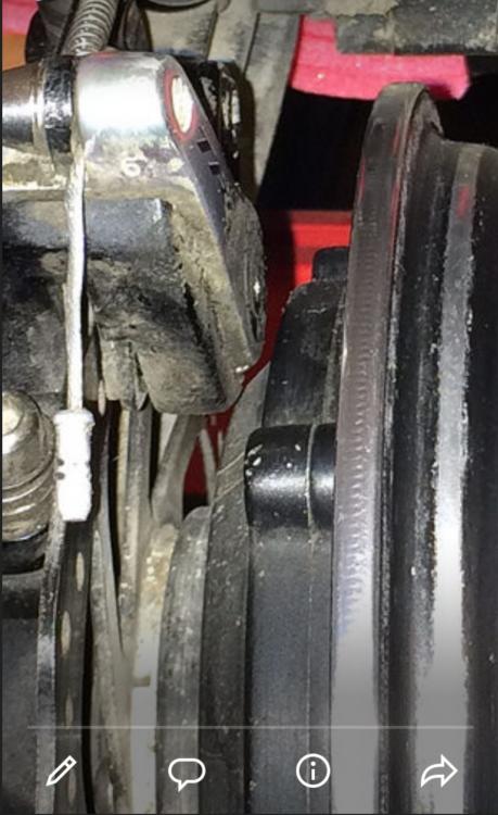

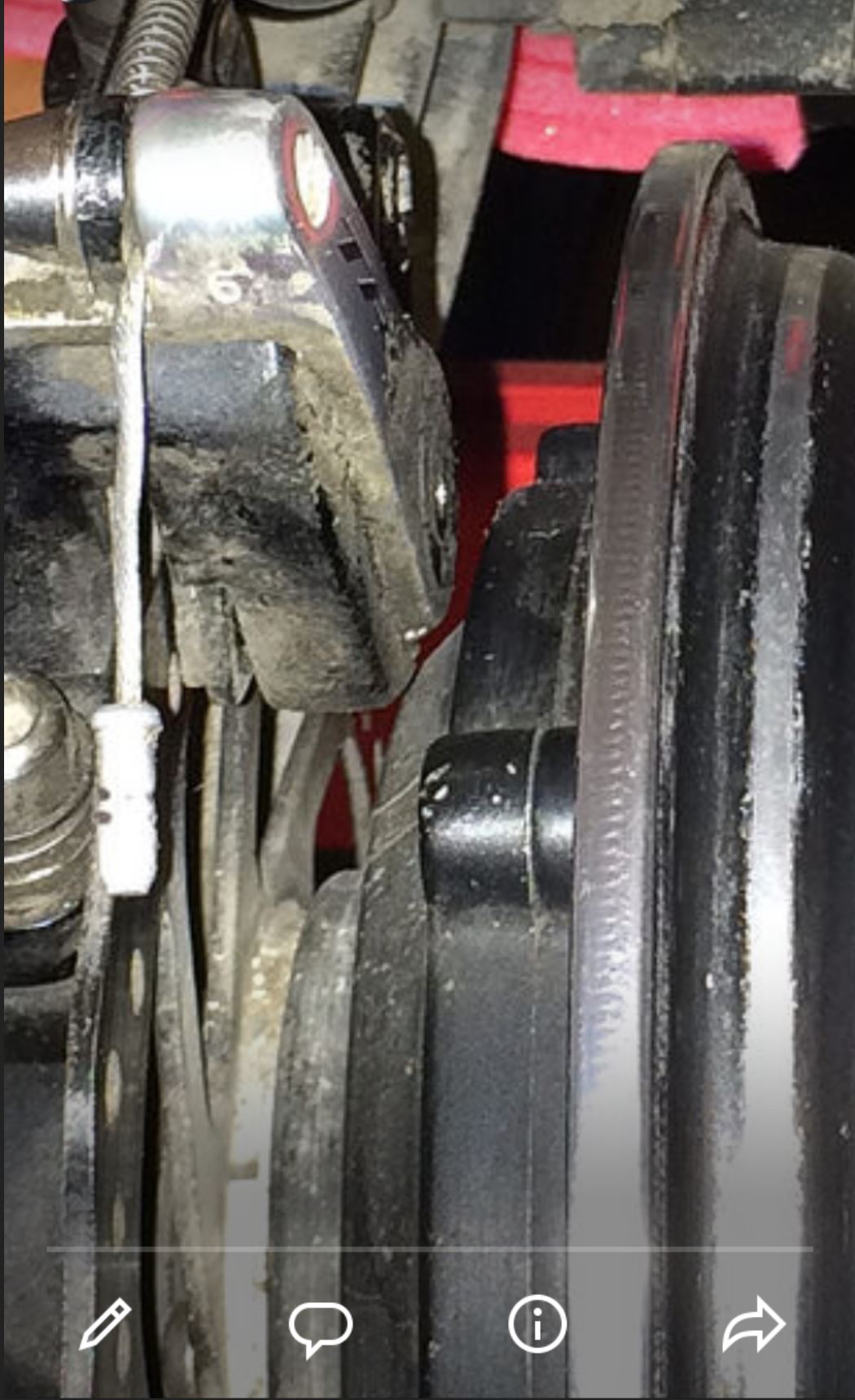

Francky Posté(e) le 23 mai 2018 Partager Posté(e) le 23 mai 2018 @Aurel75, à l'arrière, je suis passé directement en 160 et depuis ce weekend j'ai mis le disque en 160 à l'avant. Le fait de surélevé l'étrier permet un réglage plus adapté. (rapproché l'étrier de la roue sans que celui-ci ne la touche pour permettre un meilleur centrage des plaquettes et donc des pistons) 1 1 Citer Lien vers le commentaire Partager sur d’autres sites More sharing options...
Aurel75 Posté(e) le 23 mai 2018 Partager Posté(e) le 23 mai 2018 J'imagine qu'en fonction du réglage de la plaquette côté moteur, il y a un risque que le piston touche ? Citer Lien vers le commentaire Partager sur d’autres sites More sharing options...
Didier.94600 Posté(e) le 24 mai 2018 Partager Posté(e) le 24 mai 2018 (modifié) Il y a 15 heures, Aurel75 a dit : J'imagine qu'en fonction du réglage de la plaquette côté moteur, il y a un risque que le piston touche ? Tout dépend de la largeur de ton étrier @Aurel75 toutes les marques non pas les mêmes côtes en largeur, et dans ce cas là !!! il faut intercaller des spacers entre le disque (même avec du 160 mm) et le moteur de façon a éloigner l'étrier du flasque du moteur pour avoir un montage parfait et opérationnel !!! Là plus pose de 3 mm de spacer avec un disque en 140 mm Et là aussi plus pose de 3 mm de spacer avec un disque en 160 mm Modifié le 24 mai 2018 par Didier.94600 modification 3 Citer Lien vers le commentaire Partager sur d’autres sites More sharing options...
Aurel75 Posté(e) le 24 mai 2018 Partager Posté(e) le 24 mai 2018 Merci @Didier.94600 pour les photos, c'est un peu plus parlant Citer Lien vers le commentaire Partager sur d’autres sites More sharing options...
Didier.94600 Posté(e) le 24 mai 2018 Partager Posté(e) le 24 mai 2018 (modifié) De rien @Aurel75 c'est vrai on comprend mieux et ça passe vraiment pile-poil a 1 mm près dans les 2 cas pour moi !!!!! Modifié le 24 mai 2018 par Didier.94600 modification Citer Lien vers le commentaire Partager sur d’autres sites More sharing options...
