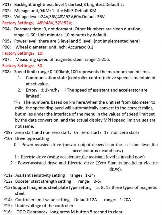

Cormo Posté(e) le 24 avril 2018 Auteur Partager Posté(e) le 24 avril 2018 J'ai fait appel à Kylin qui m'a donné un lien vers la doc du LCD. Pour mémoire, mon LCD se présente comme ça : Ce qui concerne le paramétrage dans la doc : J'ai essayé de modifier quelques paramètres, bien que aucun ne semble concerner le "cruise control" P09 : Départ arrêté ou lancé : ok, ça marche. P10 : Je ne comprends pas à quoi ça fait référence. Je n'ai constaté aucune différence en modifiant ce paramètre. P11 : idem P12 : devrait, de ma compréhension, influer sur la "pêche" au démarrage. En paratrique, je ne constate pas de différence entre 0 et 5. Personne n'a de retour d'expérience sur ce LCD ? J'ai l'impression qu'il s'agit d'un produit nouveau, mis sur le marché alors que l'étude n'est pas finie, comme nos amis chinois savent si bien le faire. Faute de pouvoir désactiver ce cruise control, je vais revendre la trott car je trouve ce mode trop dangereux, surtout parce qu'on ne sait pas quand il se met en marche. Citer Lien vers le commentaire https://www.espritroue.fr/topic/4963-ubgo-single-cruise-control/#findComment-108540 Partager sur d’autres sites More sharing options...
