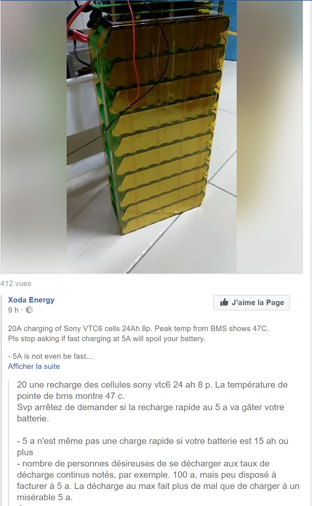

Le 22/04/2018 à 16:40, Sim59 a dit :
Merci je pense prendre celui la aussi du coup :)
ça n'use pas plus vite la batterie de recharger plus rapidement que prévu?
Tiens @Sim59 un petit article FB de chez Rebel Solutions !!!!!
5adfa4d5225af_Tauxdecharge-dchargeenAh.thumb.JPG.2aaf74c086760834ed714da0c57b5507.JPG
Modifié par Didier.94600
modification
