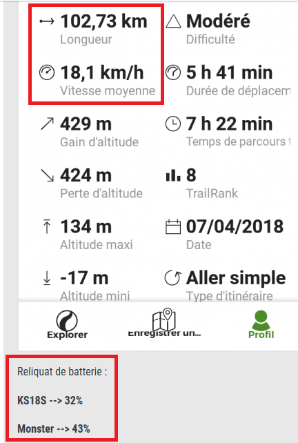

Minch Posté(e) le 30 mai 2018 Auteur Partager Posté(e) le 30 mai 2018 (modifié) Bonjour @Techos78 Le 30/05/2018 à 15:49, Techos78 a dit : la Monster-2400 (74V) , ce qui n'est pas certain car elle consomme beaucoup Développer C'est ce que je pensais avant cette gyrorando : https://www.espritroue.fr/topic/4672-une-gyrorando-paris-meaux-ar-première-édition-2018-12-samedi-210418/ Suite à un coup de sonde préparatoire, voici un relevé assez édifiant : La Monster pourrait effectivement consommer beaucoup, quand on la pilote de façon sportive, vue sa masse, mais lors d'une gyrorando relativement tranquille (plus de 18Km/h de Vmoy quand même ), elle a fait preuve d'une certaine sobriété, ce qui m'a d'ailleurs surpris (le pilote étant @Florian) Le 30/05/2018 à 15:49, Techos78 a dit : une roue qui a moins de 1600Wh au départ ne peut pas faire la totalité de la rando Développer Je le pense aussi, sans en être certain (car, s'il fait chaud, et que la charge est légère…, p'être qu'une KS18A 1360Wh pourrait le faire...) Le but de ce Challenge est aussi d'encore mieux cerner les performances de randonneuse de notre "précieuse", comme l'a fait @Corex, qui a parfaitement exploité les 840Wh de sa KS16S lors de la dernière Paris-Meaux A/R, en partant du Parc de la Poudrerie (et en y retournant avec 2 leds oranges) Le 30/05/2018 à 15:49, Techos78 a dit : Un conseil : gonfler le pneu au max et voyager léger Développer Tout à fait ! Ci-dessous la mise en pratique, avec mon record de conso Modifié le 30 mai 2018 par minch Citer Lien vers le commentaire https://www.espritroue.fr/topic/5002-les-150km-du-canal-de-lourcq-le-samedi-7-juillet-2018/page/2/#findComment-113443 Partager sur d’autres sites More sharing options...
