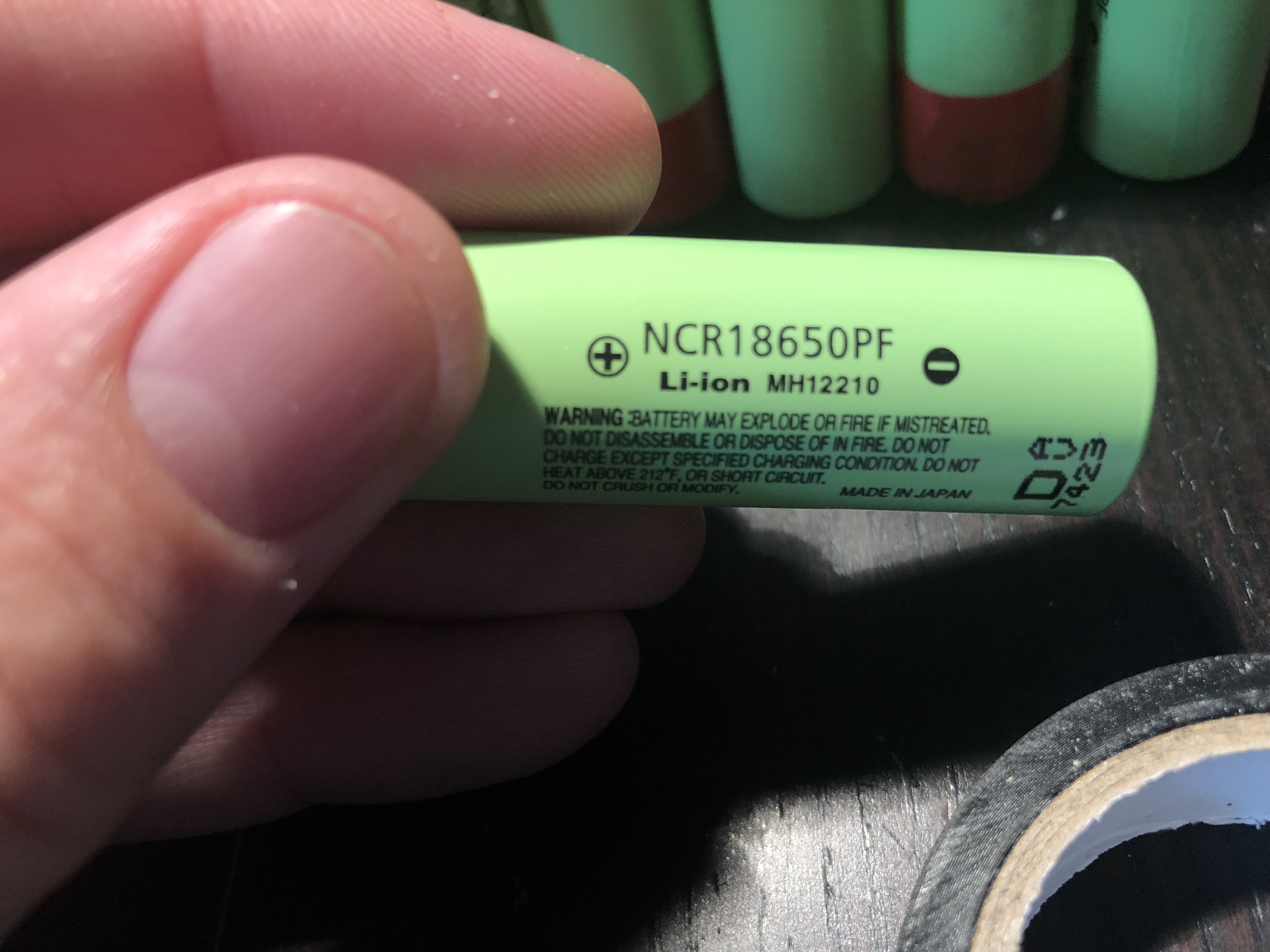

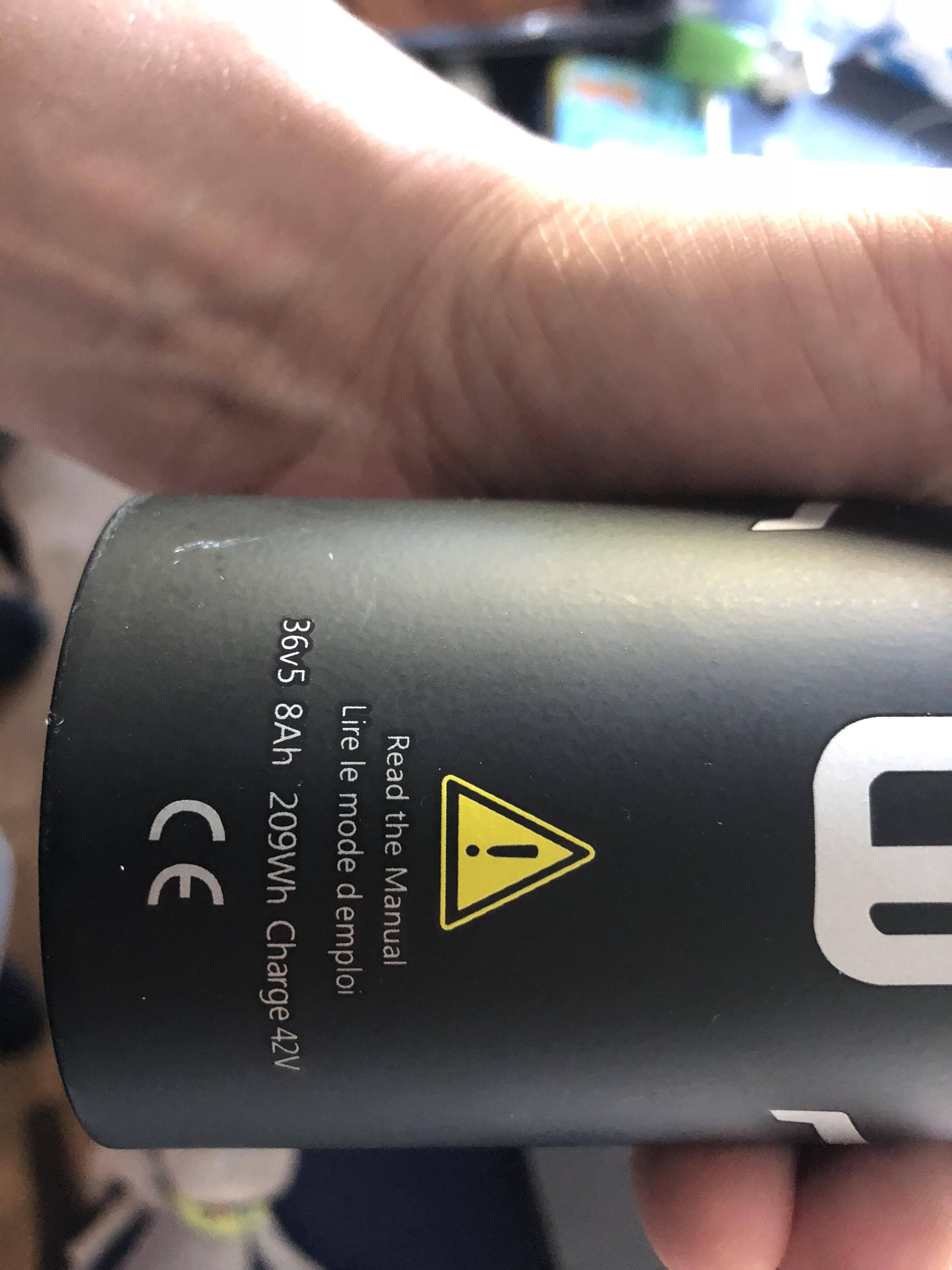

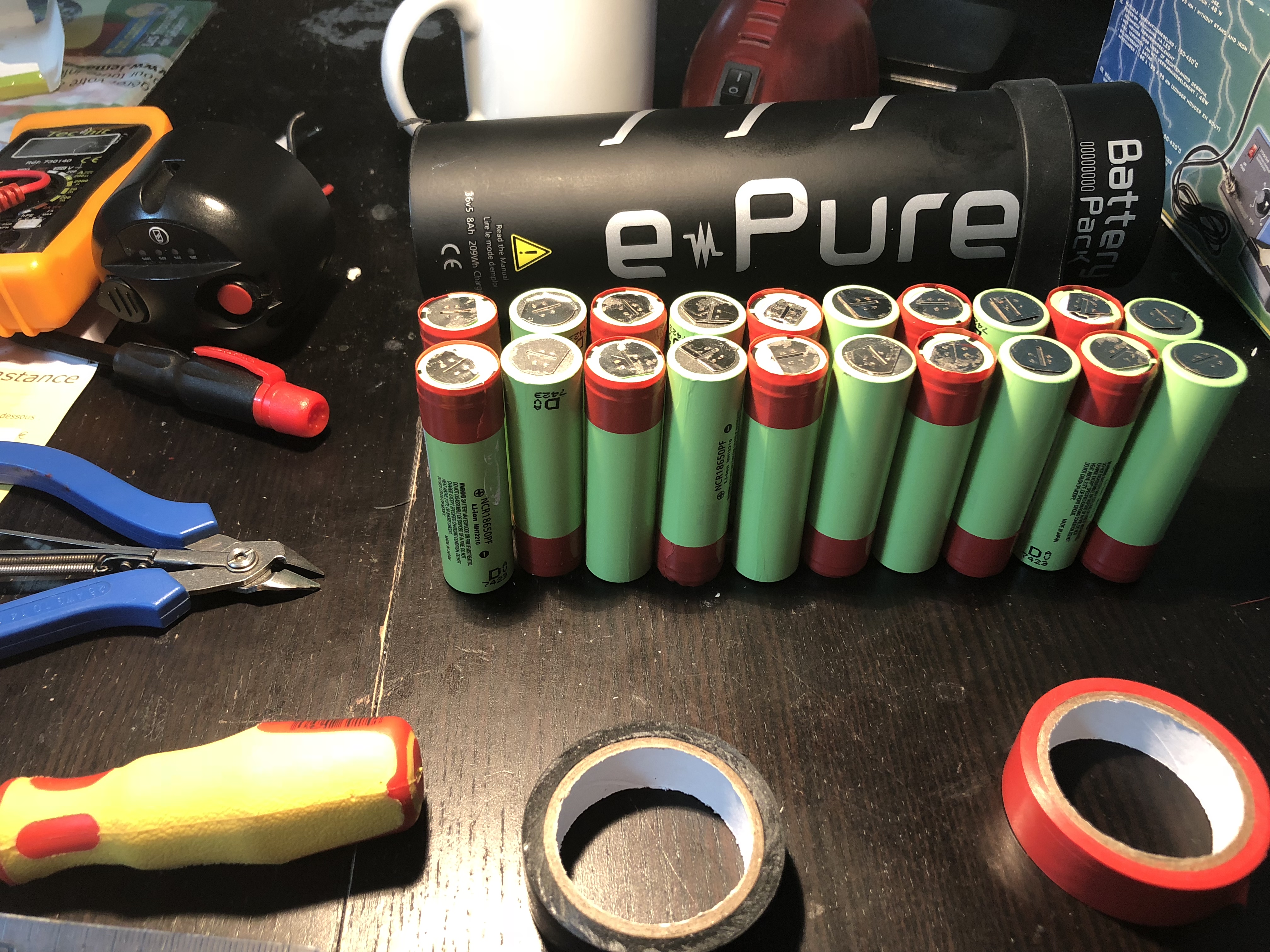

Stanor Posté(e) le 5 mai 2018 Partager Posté(e) le 5 mai 2018 (modifié) suite à la panne de la batterie de la trottinette Kleefer e-pure pour la 2eme fois. j’ai donc démonté le pack de batterie et identifié l’origine de la panne : 3 fils de sectionnés à cause des vibrations que doit encaisser la trott sans suspension. malheureusement, l’un des fils est sectionné au niveau d’un connecteur, donc difficilement réparable sans un nouveau connecteur identique ( que je n’ai pas réussi à identifier ). j’ai donc pris la décision de recycler les cellules de ce pack de soit disant 36v 8Ah. à ma grande surprise, il s’agit des panasonic NRC18650PF, à valeur 3,7V 2900mAh, batterie conditionné en 10S2P, soit 37V 5,8Ah... on est loin des 8Ah affiché sur le pack pour en revenir à mes moutons, j’ai extrait les 20 cellules, et j’ai investi dans un spot welding récent ( dont le transfo a été mis à jour pour éviter de cramer à la premiere utilisation ). j’attend de le recevoir. j’ai longuement réfléchi sur comment souder les céllules ensemble, et étudié les différentes possibilités. après avoir visionné des vidéos sur youtube, il est a banir les spot welder de moins de 70€. Ces derniers ont un transfo très sensible à la chaleur qu’ils génèrent, entrainant une panne. voici un exemple sur deux versions : la 787A+ et la 709AD. le constat est flagrant, la 787 à une intensité entrante énorme, tandis que l’intensité de sortie est largement moins élevé que le modèle 709AD. deplus le modèle 709AD à une intensité entrante relativement contenue, évitant ansi de cramer le bobinage primaire. à l’heure où j’écris ces lignes, le modèle 709AD+ succède au modèle 709AD. il vous en coutera la modique somme de 200€ ( hors frais de douane à prévoir ) mais ce dernier modèle dispose d’équipement qui ne vous sont pas forcément nécessaires. alors, un modèle au rapport qualité/prix sort du lot : le sunkko 737G ( 104€, hors frais de port ). http://s.aliexpress.com/6JBfueei il n’a qu’une seule fonction : la soudure à point avec intensité et nombres de pulsation réglable à la stricte nécessité c’est celui que j’ai commandé. je ne manquerais pas de faire un retour dessus après son utilisation. en vrac, les photos de ce dont je parlais en début de message : Modifié le 5 mai 2018 par Stanor Citer Lien vers le commentaire Partager sur d’autres sites More sharing options...

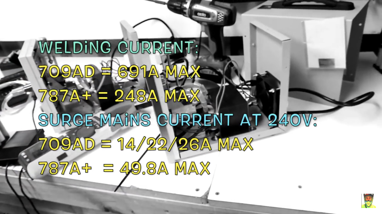

Techos78 Posté(e) le 5 mai 2018 Partager Posté(e) le 5 mai 2018 il y a 11 minutes, Stanor a dit : c’est celui que j’ai commandé. je ne manquerais pas de faire un retour dessus après son utilisation. Merci @Stanor , je serai très attentif à tes observations. J'avais déjà identifié que les spot welders bas de gamme ont un transfo sous-dimensionné, bobiné avec des fils d'aluminium, et ne gèrent pas les impulsions multiples, nécessaires quand les lamelles de nickel sont un peu épaisses. Il faut penser à acheter des pointes de touche de rechange, et peut-être aussi la sonde manuelle quand les cellules sont difficilement accessibles. Bon courage. Citer Lien vers le commentaire Partager sur d’autres sites More sharing options...
Stanor Posté(e) le 5 mai 2018 Partager Posté(e) le 5 mai 2018 @Techos78 je l’ouvrirais pour montrer l’intérieur par contre, entre le moment où je l’ai acheté et aujourd’hui, la machine à pris pratiquement +40€ Citer Lien vers le commentaire Partager sur d’autres sites More sharing options...

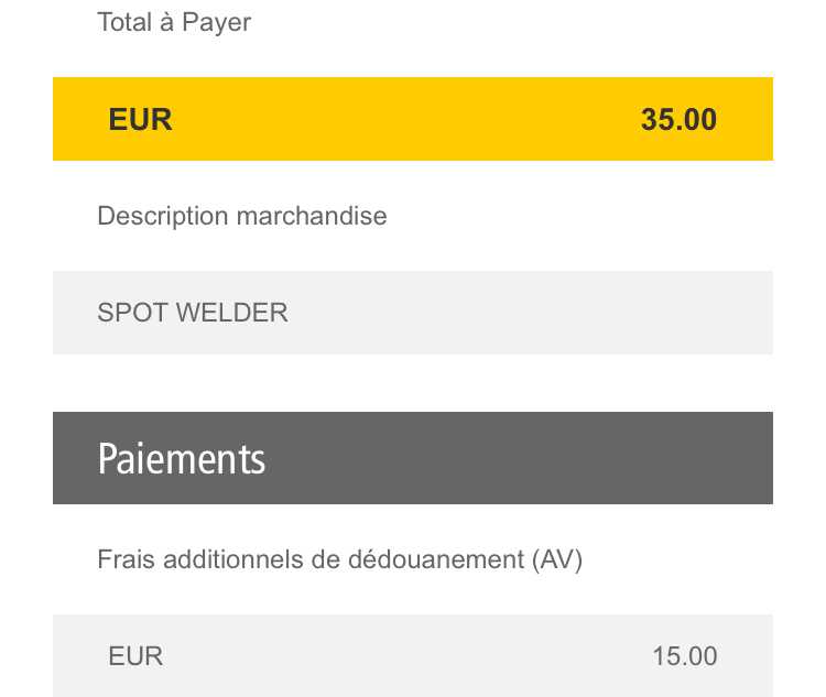

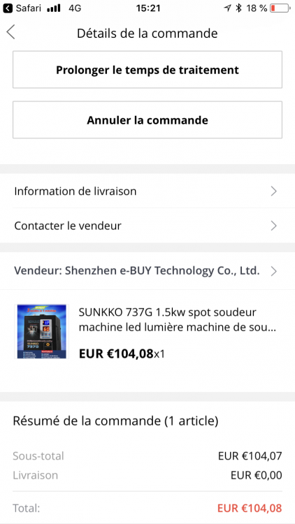

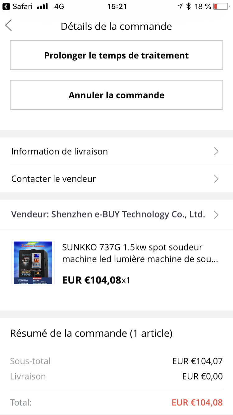

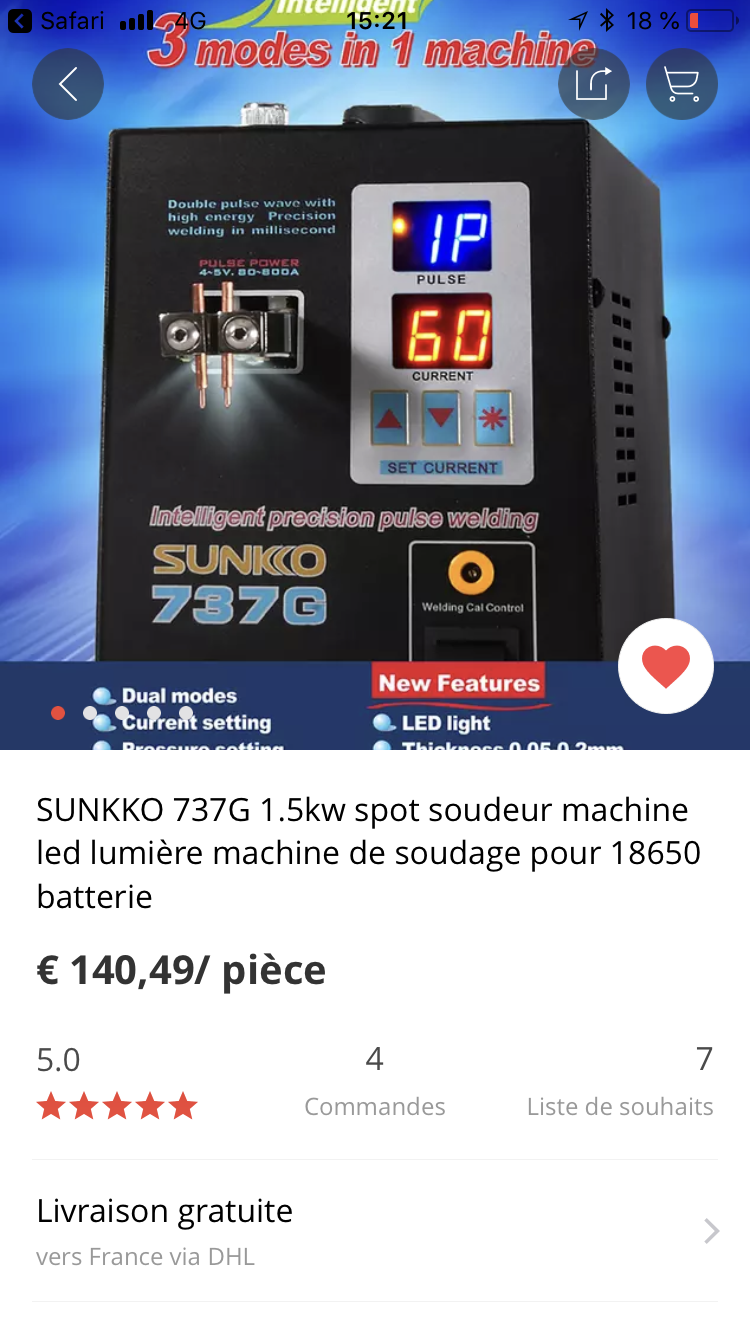

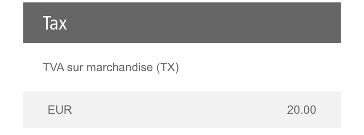

Stanor Posté(e) le 9 mai 2018 Partager Posté(e) le 9 mai 2018 (modifié) concernant l’achat d’une soudeuse à point, la livraison n’est possible que par le biais des gros transporteurs. donc frais de douanes qui tombe ? pour une livraison prévu le 11/05, DHL ont anticipé. 35€ : 15€ de frais de dossier + 20€ de tax pour la machine à 104€. le prix total de la machine est donc : 139€ donc pour ceux qui sont intéressés par le modèle plus puissant et mieux équipé [709AD+] à environs 200€, vous en coutera 255€ au total. Modifié le 9 mai 2018 par Stanor Citer Lien vers le commentaire Partager sur d’autres sites More sharing options...
Fitz0uille Posté(e) le 9 mai 2018 Partager Posté(e) le 9 mai 2018 Tu peux faire un courrier a DHL expliquant que tu veux bien payer la douane mais que tu refuses de payer les frais de dossier. La dernière fois que j'ai fait ça, j'ai pas payé les frais de dossier. Le montant étant trop important par rapport au réel travail fournit par leur service, un juge les débouterait (Sans compter l'absence d'information pré-envoie du montant que tu auras a payer, on peut en déduire qu'il est dans ton prix de livraison !) Sans compter que jamais ils n'iront voir un juge pour 15€ ^^ 1 Citer Lien vers le commentaire Partager sur d’autres sites More sharing options...

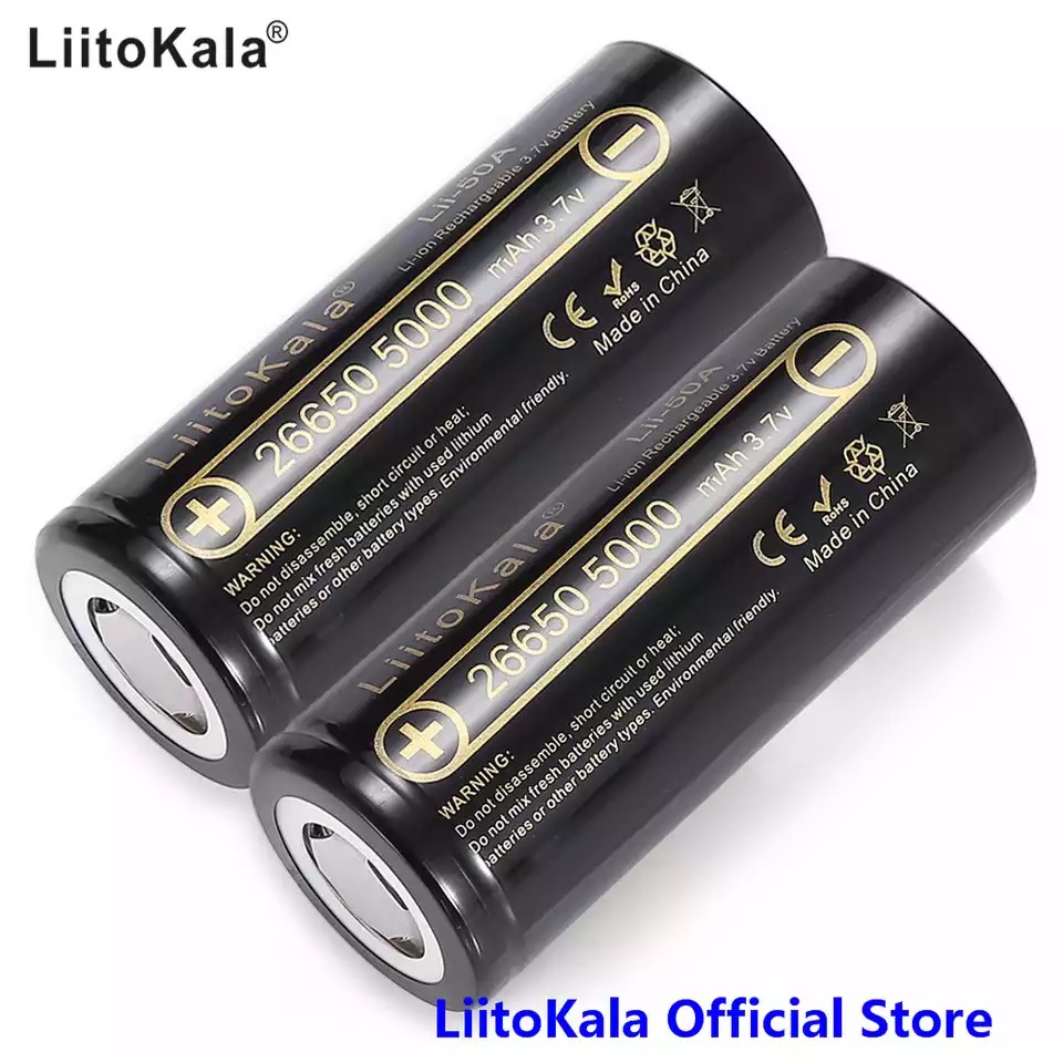

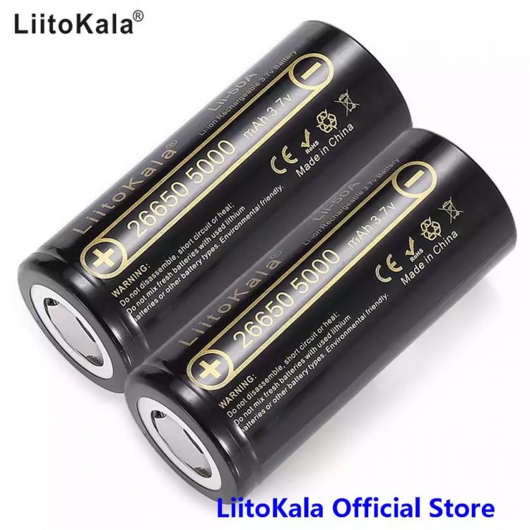

Stanor Posté(e) le 9 mai 2018 Partager Posté(e) le 9 mai 2018 @jbwheel ha oui, en regardant les autres formats d’accu, les liitokala en 26650-5000mah ont l’air intéressant http://s.aliexpress.com/6VvANVzq Citer Lien vers le commentaire Partager sur d’autres sites More sharing options...
jbwheel Posté(e) le 9 mai 2018 Partager Posté(e) le 9 mai 2018 il y a 6 minutes, Stanor a dit : ha oui, en regardant les autres formats d’accu, les liitokala en 26650-5000mah ont l’air intéressant Il faudrait tester quand même, je me méfie d'Ali pour les cellules. Citer Lien vers le commentaire Partager sur d’autres sites More sharing options...
jbwheel Posté(e) le 9 mai 2018 Partager Posté(e) le 9 mai 2018 il y a 8 minutes, Stanor a dit : ha oui, en regardant les autres formats d’accu, les liitokala en 26650-5000mah ont l’air intéressant Il faudrait tester quand même, je me méfie d'Ali pour les cellules. Il y a aussi : https://lygte-info.dk/review/batteries2012/LiitoKala 21700 4000mAh Lii-40A (Yellow) UK.html 1 Citer Lien vers le commentaire Partager sur d’autres sites More sharing options...
