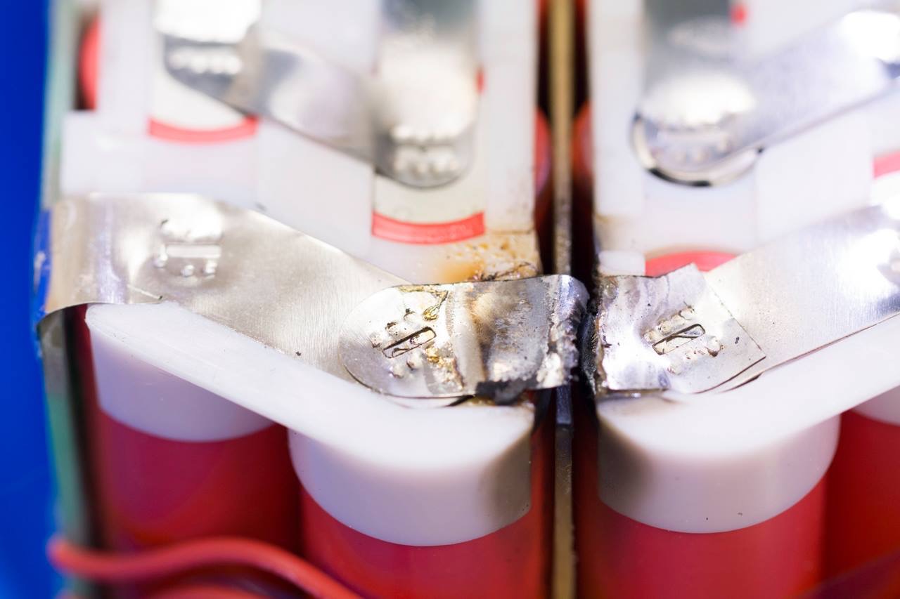

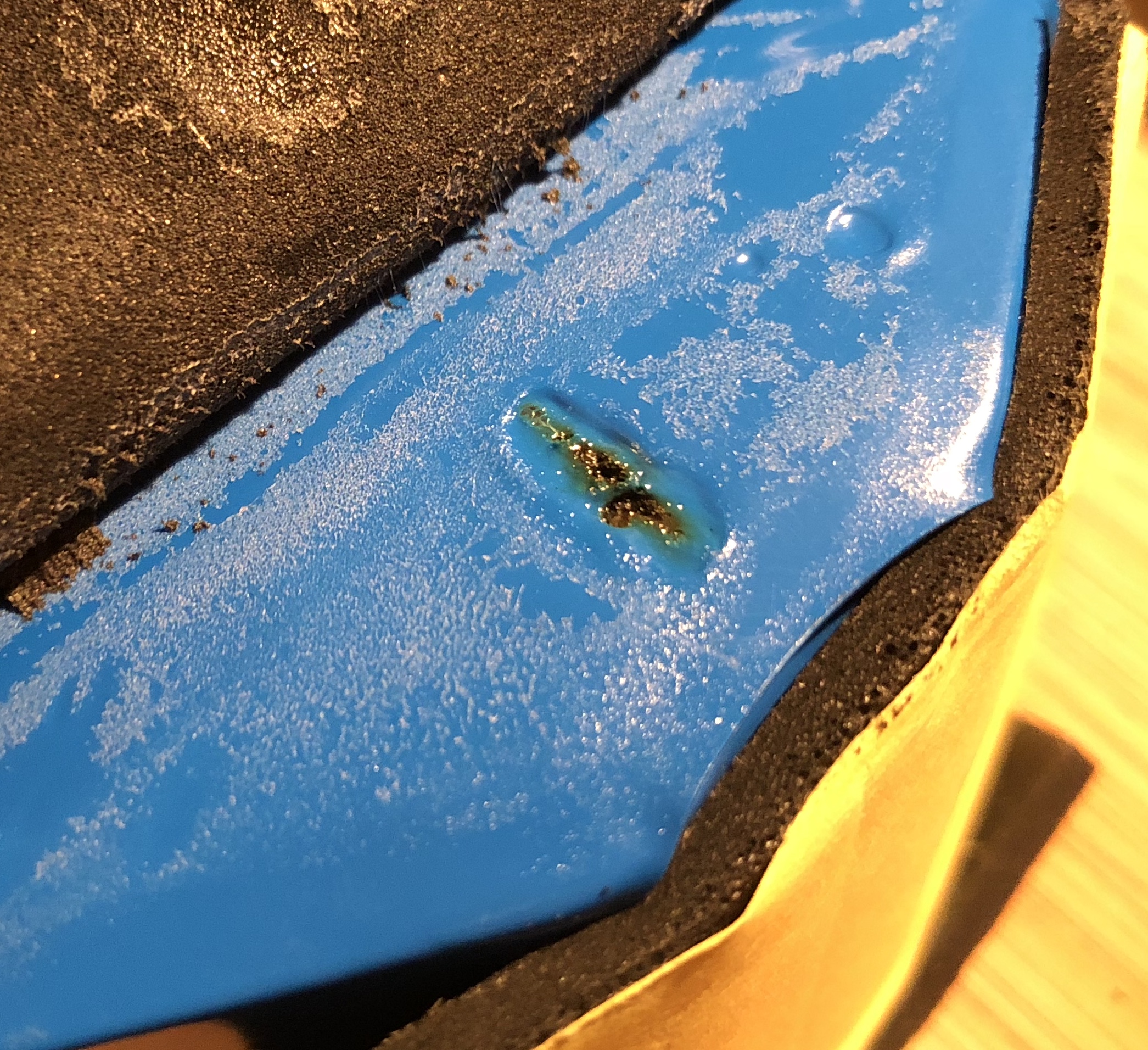

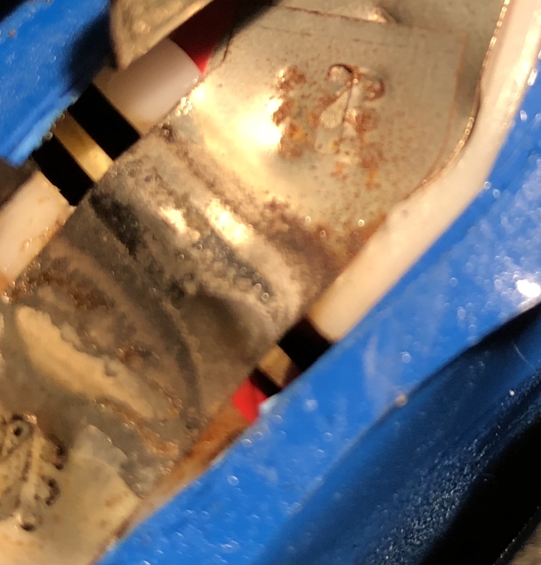

Stanor Posté(e) le 9 mai 2018 Partager Posté(e) le 9 mai 2018 (modifié) Le 09/05/2018 à 15:34, olivier2604 a dit : j'ai doublé les lamelles de connection, vu les courants élévés. Développer oui tu as raison, en fonction de la configuration d’un pack de batterie et l’intensité qu’on va tirer dessus, il faut blinder les connections entre chaque série. ( par exemple le pack de batterie de la Mten3 fait par ces amateurs de Goyway... où j’ai du renforcer d’une lamelle qui était entrain de fondre... ) si je n’avais pas renforcé, j’aurais connu cela : Modifié le 10 mai 2018 par Stanor 1 Citer Lien vers le commentaire Partager sur d’autres sites More sharing options...

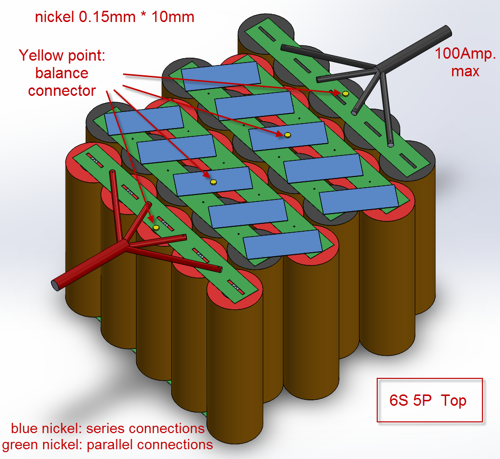

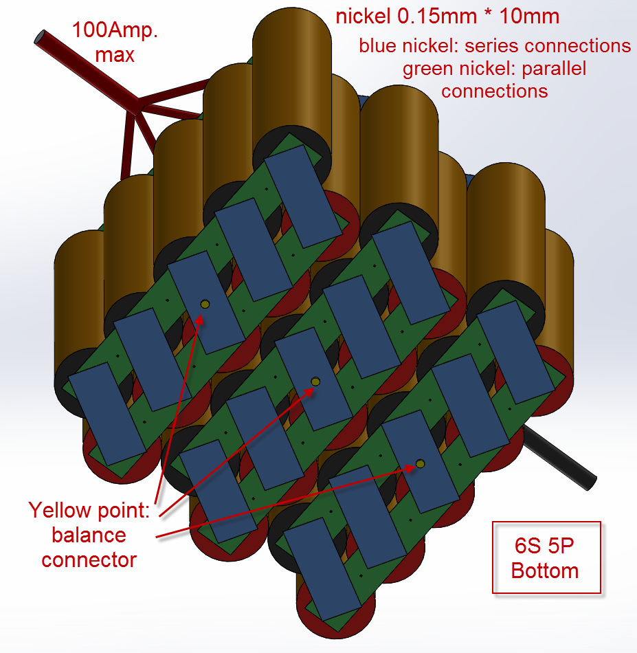

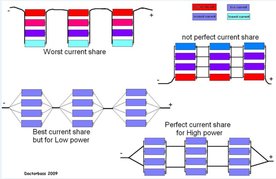

Stanor Posté(e) le 10 mai 2018 Partager Posté(e) le 10 mai 2018 en vrac, des image récupéré sur le forum cyclurbain qui pourront orienter les novices en électricité en matière de conception pack de batterie, et l’importance de mettre assez de lamelle de nickel ! Citer Lien vers le commentaire Partager sur d’autres sites More sharing options...

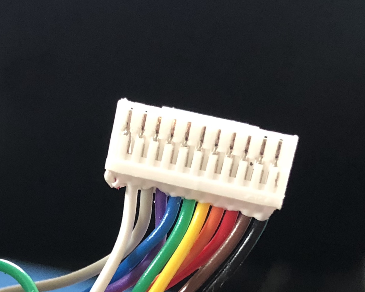

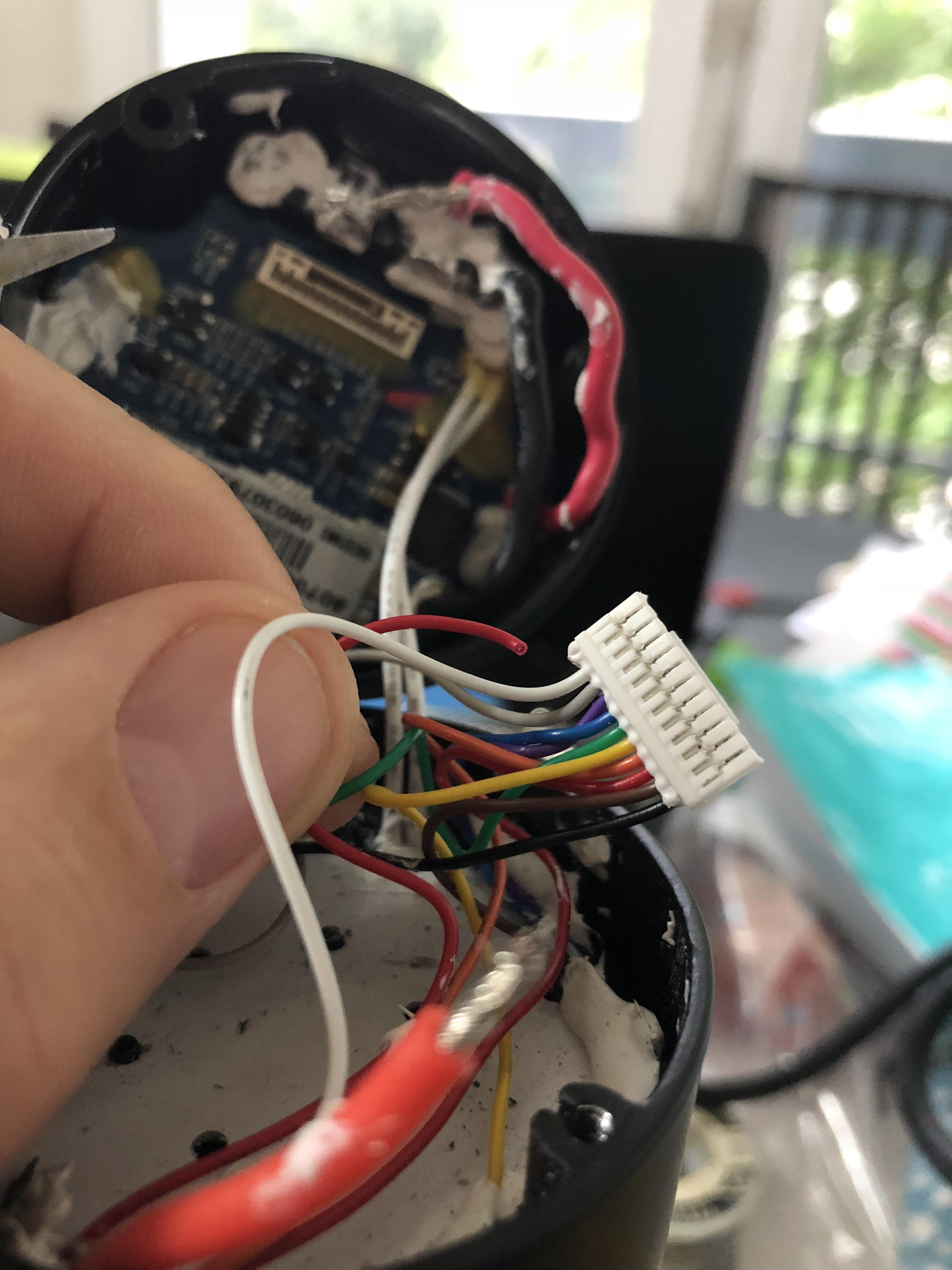

Sanqua1 Posté(e) le 10 mai 2018 Partager Posté(e) le 10 mai 2018 Le 05/05/2018 à 12:45, Stanor a dit : suite à la panne de la batterie de la trottinette Kleefer e-pure pour la 2eme fois. j’ai donc démonté le pack de batterie et identifié l’origine de la panne : 3 fils de sectionnés à cause des vibrations que doit encaisser la trott sans suspension. malheureusement, l’un des fils est sectionné au niveau d’un connecteur, donc difficilement réparable sans un nouveau connecteur identique ( que je n’ai pas réussi à identifier ).... en vrac, les photos de ce dont je parlais en début de message : Salut,Je vient de tomber sur la photo de ta panne, et si comme je le vois c'est bien le fil qui est cassé au niveau du connecteur, la réparation aurait pu ce faire sans grosse grosse difficulté.Pour cela en utilisant un petit scalpel, il faut soulever doucement l'ergo du connecteur afin qu'il puisse sortir de son emplacement, et pouvoir ressertir (ou souder) le fil, ensuite juste réintroduire le connecteur jusqu'à ce qu'il se clipse.Je ne sait pas si je suis clair dans mon explication, je n'ai pas de connecteur sous le main pour faire de photo, mais il m'est arrivé de temps en temps d'en réparer, il faut juste y aller avec précaution pour ne pas casser l'ergo Envoyé de mon Redmi Note 4 en utilisant Tapatalk 2 Citer Lien vers le commentaire Partager sur d’autres sites More sharing options...
Stanor Posté(e) le 10 mai 2018 Partager Posté(e) le 10 mai 2018 Le 10/05/2018 à 15:06, Sanqua1 a dit : Pour cela en utilisant un petit scalpel, il faut soulever doucement l'ergo du connecteur afin qu'il puisse sortir de son emplacement, et pouvoir ressertir (ou souder) le fil, ensuite juste réintroduire le connecteur jusqu'à ce qu'il se clipse. Développer j’ai essayé de l’extraire avec une aiguille, mais ils ont colmaté l’entrée du fil avec une colle blanchâtre , impossible de l’enlever sans dégrader le connecteur. Citer Lien vers le commentaire Partager sur d’autres sites More sharing options...

Sanqua1 Posté(e) le 11 mai 2018 Partager Posté(e) le 11 mai 2018 Le 10/05/2018 à 15:20, Stanor a dit : j’ai essayé de l’extraire avec une aiguille, mais ils ont colmaté l’entrée du fil avec une colle blanchâtre , impossible de l’enlever sans dégrader le connecteur. Ah oui, ils ont été salaud sur ce coup làEnvoyé de mon Redmi Note 4 en utilisant Tapatalk Citer Lien vers le commentaire Partager sur d’autres sites More sharing options...
jbwheel Posté(e) le 11 mai 2018 Partager Posté(e) le 11 mai 2018 Le 11/05/2018 à 08:28, Sanqua1 a dit : Ah oui, ils ont été salaud sur ce coup là Développer Ça a l'avantage d'éviter le jeu et les déconnexions intempestives car il ne faut pas oublier que ça vibre... Citer Lien vers le commentaire Partager sur d’autres sites More sharing options...
