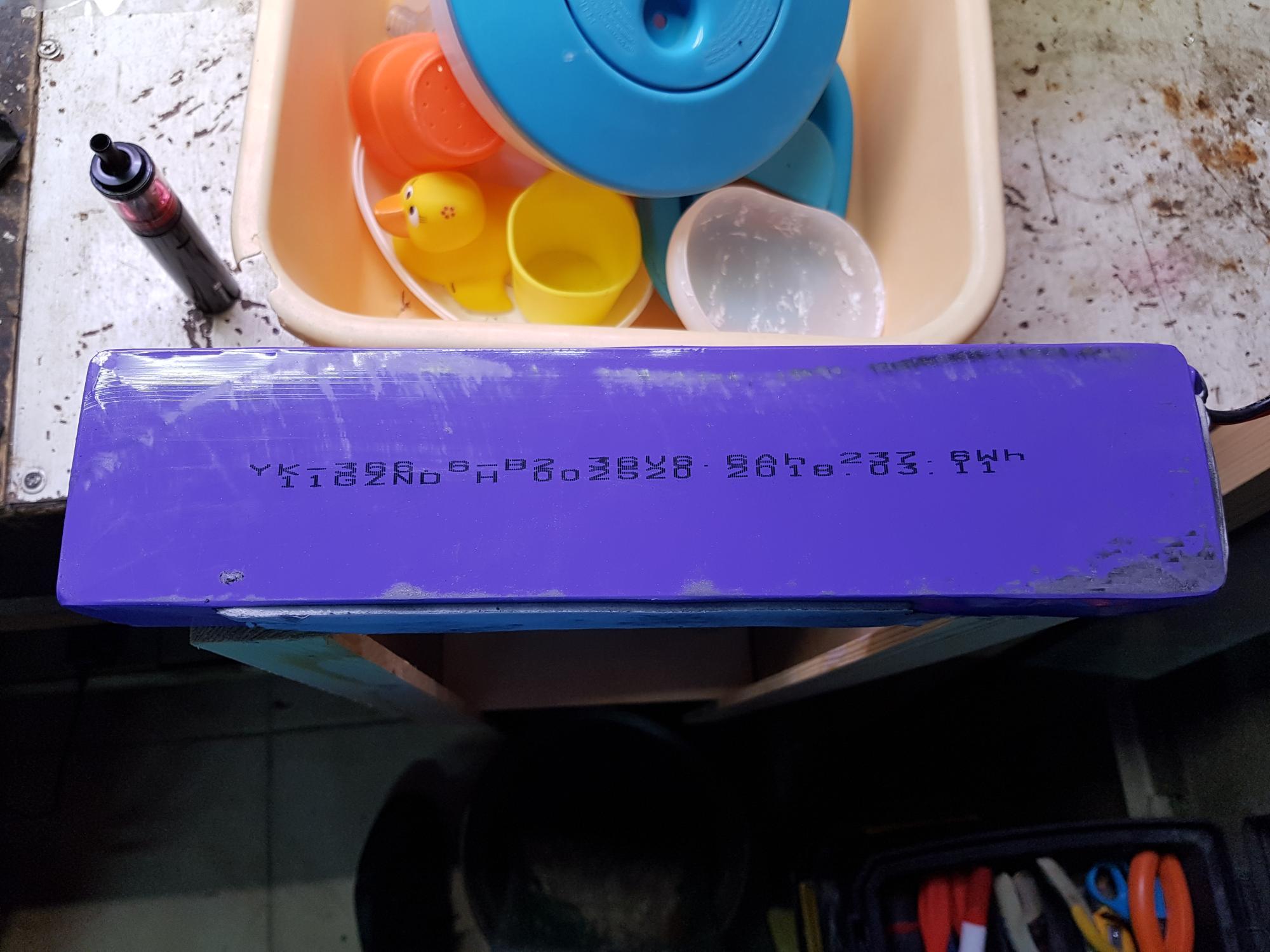

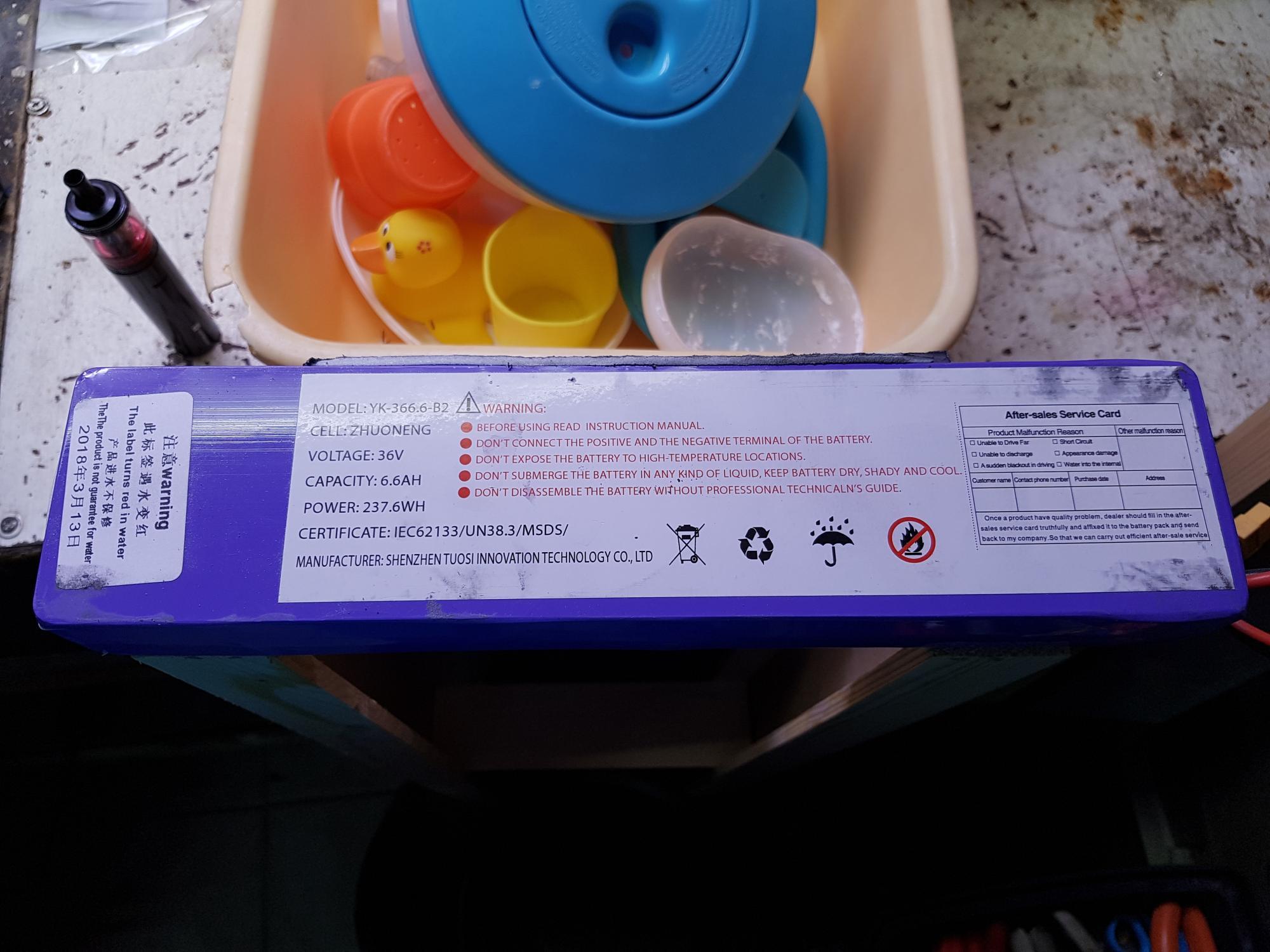

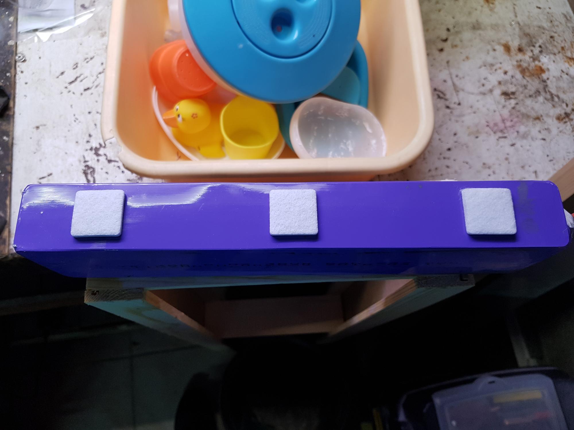

Martial Posté(e) le 25 août 2018 Partager Posté(e) le 25 août 2018 Il y a 23 heures, Alb a dit : Ok, merci pour le tuyau. Autre point, la batterie fait un bruit de casserole quand on roule sur les pavés, j'ai mis des tampons de feutre comme ceux qu'on met sous les pieds de chaise. Concernant le problème des étincelles quelqu'un a une idée? Bonjour Je suis nouveau sur le forum possesseur de la Lytrot 350W noir. Pour les étincelles quand tu recharge ta Lytrot c'est normal car même sur E-Tow c'est la même. Avant Il faut brancher le chargeur sur la prise et ensuite brancher le connecteur sur ta Lytro et non le sens inverse. Tu auras plus de claque avec les étincelles,moi aussi ça m'a fait flipper au début. A savoir que le chargeur même branché et allumé au vert ne charge plus une fois la batterie pleine.(Sécurité) 1 Citer Lien vers le commentaire Partager sur d’autres sites More sharing options...

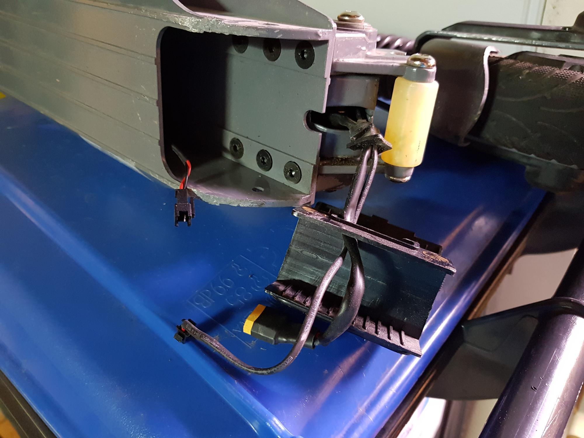

Sid Posté(e) le 25 août 2018 Partager Posté(e) le 25 août 2018 Bonjour, Je viens aussi d'acheter une lytrot 350w et j'adore. J'ai changer les paramètres en suivant les instructions de ce post et tout est nickel. Cependant depuis aujourd'hui au démarrage il y a une icône "M" rouge allumée en haut à droite de l'écran et quand j'essaie d accélérer la roue avant donne des a coups pour finalement complètement stopper. J'ai essayer de chercher ce que signifie cette icône mais sans succès. quelqu'un à une idée pour solutionner ce problème ? Merci d'avance. Citer Lien vers le commentaire Partager sur d’autres sites More sharing options...

sonkenn Posté(e) le 26 août 2018 Partager Posté(e) le 26 août 2018 Bonjour @Sid, je ne connais pas particulièrement ce modèle, mais chez Minimotors le logo M signale un défaut moteur, quasi systématiquement un défaut sur le câble (fil coupé / 2 fils qui se touchent). Cherche par là. 1 Citer Lien vers le commentaire Partager sur d’autres sites More sharing options...

Sid Posté(e) le 27 août 2018 Partager Posté(e) le 27 août 2018 Le 26/08/2018 à 11:09, boza a dit : Bonjour @sonkenn Quand tu dis LE cable, tu parles duquel exactement? Merci beaucoup. Effectivement en vérifiant les câbles ceux connectes a la batterie était un peu vriller à cause d une bride très serré. Tout fonctionne maintenant. Merci beaucoup ; ) Citer Lien vers le commentaire Partager sur d’autres sites More sharing options...

sonkenn Posté(e) le 27 août 2018 Partager Posté(e) le 27 août 2018 Il y a 6 heures, Sid a dit : Merci beaucoup. Effectivement en vérifiant les câbles ceux connectes a la batterie était un peu vriller à cause d une bride très serré. Tout fonctionne maintenant. Merci beaucoup ; ) OK, il ne doit pas être dans un très bon état le câble quand même... Citer Lien vers le commentaire Partager sur d’autres sites More sharing options...
Popopopop Posté(e) le 27 août 2018 Partager Posté(e) le 27 août 2018 Il y a 4 heures, Alb a dit : Pareil pour moi, e-road est "victime de son succès" et la trottinette reste silencieuse quand j'appuie sur le bouton de mise en marche, mais si je branche le chargeur tout semble normal, elle s'allume et la roue tourne quand on accélère, difficile d'envisager une rallonge pour la laisser sur secteur quelqu'un a une idée? Merci d'avance. On dirait bien que ton contrôleur ou ta batterie est morte ===> SAV. Ce soir j'ai mis du frein-filet sur toutes les vis de la roue motrice. Et le coup des feutres pour caler la batterie ayant attisé ma curiosité, j'ai ouvert la bestiole Pour les curieux : la batterie est donc bel et bien une 6,6Ah. J'ai hésité à protéger l'étiquette de gauche au cas où. Ca dit que si on la mouille elle devient rouge... sav... Et l'étanchéité est plus que relative... un pauvre joint qui fait office de presse-étoupe et c'est tout alors qu'il y a des jeux partout. Clairement si on la trempe l'eau rentre de partout. 3 petits patins et c'est calé. 1 Citer Lien vers le commentaire Partager sur d’autres sites More sharing options...
Popopopop Posté(e) le 27 août 2018 Partager Posté(e) le 27 août 2018 Le 25/08/2018 à 15:59, Martial a dit : (Problème Pliage et dépliage) Moi je suis dégoutté pour le dépliage car je ne peux plus bloqué ma Lytrot en poussant le guidon vers l'avant a cause du petit ressort sous le bouton de pliage,celui qui est violet et qu'on active avec le pied pour plier et déplier sa trottinette. Le bouton de pliage déconne et une fois déplié je suis obligé de pousser et bloquer le bouton de pliage manuellement avec les doigts. Le ressort sous ce bouton y est toujours mais à du se défixé d'une partie et du coup on entend plus le clic qui s’enclenche et ne boque plus la trottinette tout seul. Pour partir je déplie puis je me baisse et pousse ce bouton violet pour bloquer le guidon afin de pouvoir rouler et c'est désespérant car je trouve pas comment je peux le remettre pour déplier et plié avec ce déclencheur violet comme avant??? T'as pas essayé de démonter le système? Tout est assez rudimentaire. C'est malin mais simple. Faut juste prendre soin des câbles pour pas risquer de provoquer un court-jus. Citer Lien vers le commentaire Partager sur d’autres sites More sharing options...
