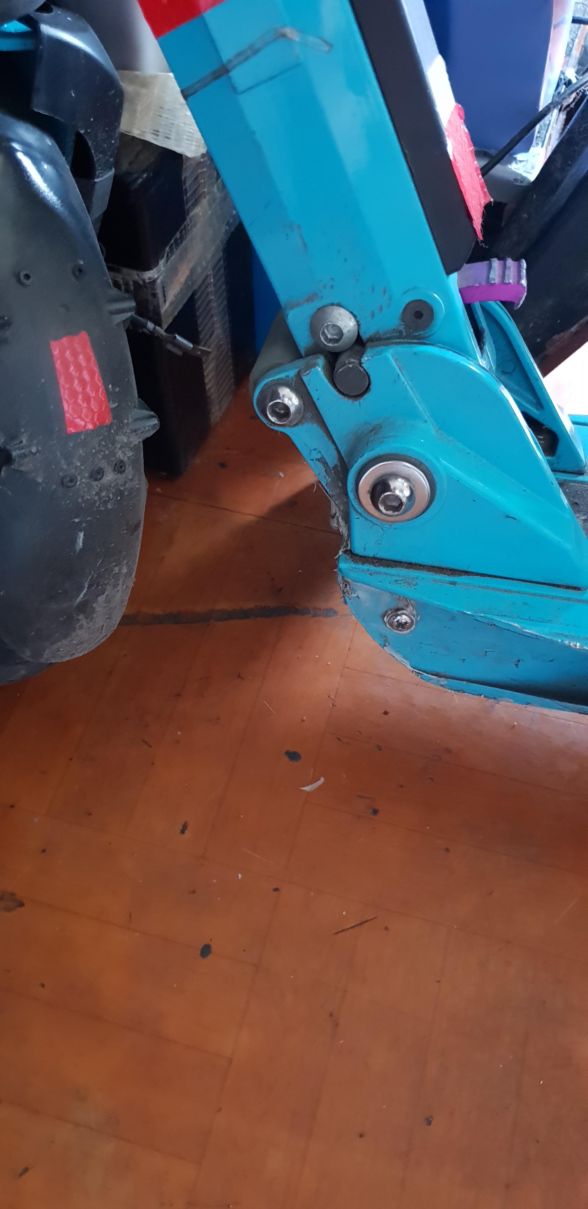

hal0man Posté(e) le 17 septembre 2018 Partager Posté(e) le 17 septembre 2018 Bonjour @Martial, j'ai à peu près le même problème que toi, tu es aller voir le sav eroad à Aubervillier? Pour ma part le ressort est déséquilibré, j'arrive à la plier sans problème mais en position dépliée, un des bouts(celui de gauche) ne se loge dans son trou. Sur un forum etwow un gars avait le même problème qu'il a résolu en 2-3 coups de marteau mais j'ose pas le faire de peur de casser quelque chose... 1 Citer Lien vers le commentaire https://www.espritroue.fr/topic/5076-e-road-lytrot-350w-d%C3%A9bridage-possible/page/4/#findComment-139576 Partager sur d’autres sites More sharing options...

hal0man Posté(e) le 23 septembre 2018 Partager Posté(e) le 23 septembre 2018 Le 20/09/2018 à 21:38, Marsup a dit : Bonjour hl0man Attention aux détracteurs! Je me suis rendu aujourd'hui et j'ai vu 2 personnes professionnels qui s"occupent de la réparation situé au 10 Passage de l'Avenir, 93300 Aubervilliers. Apres une réponse par mail du SAV, Sous garanti j'ai ramené ma trottinette sur place et je suis reparti avec! Accueil sympathique,ils ont pris soin de ma Lytrot 350W et m'ont expliqué les réparations en rajoutant des vis manquantes avant de partir. Ils ont même pris sur leur temps de pause pour terminé la réparation Je doute par contre sur certains commentaires négatifs qui à mon avis ne sont pas de vrais clients et des utilisateur de produit E-Road. Maintenant je sais ou me rendre en toute confiance si jamais j'ai un soucis ou si j'ai besoins de changer certaines pièces vu que les prix sont abordables hors garantie. Je leur ai mis 5 étoiles et commenté comme il se doit pensant que certains trolls doivent êtres des concurrents. Merci encore! Merci pour ton retour Marsup, tu avais le même problème que moi(le ressort de l'axe de pliage qui penchait d'un côté)? Ils te l'ont réparé comment? Je vais essayer de m'y rendre la semaine prochaine Citer Lien vers le commentaire https://www.espritroue.fr/topic/5076-e-road-lytrot-350w-d%C3%A9bridage-possible/page/4/#findComment-141180 Partager sur d’autres sites More sharing options...
Martial Posté(e) le 23 septembre 2018 Partager Posté(e) le 23 septembre 2018 Il y a 3 heures, hal0man a dit : Merci pour ton retour Marsup, tu avais le même problème que moi(le ressort de l'axe de pliage qui penchait d'un côté)? Ils te l'ont réparé comment? Je vais essayer de m'y rendre la semaine prochaine Pour ma part c'est plus compliqué que ça.Ils ont dû démonté le guidon entièrement pour avoir accès au ressort et faire un travail propre et je peux t'assuré qu'ils ont changé les pièces.Depuis elle est comme neuve sans aucun soucis.Ils ont on profiter pour rajouter des vis manquantes et je n'ai eu aucun papier à remplir pour les réparations.Ils m'ont rien demander. Je te conseille de t'y rendre tôt par contre car le monde ne manque pas.C'est aussi un dépôt vente donc les gens viennent chercher leurs machines. Stricte vérité. Citer Lien vers le commentaire https://www.espritroue.fr/topic/5076-e-road-lytrot-350w-d%C3%A9bridage-possible/page/4/#findComment-141209 Partager sur d’autres sites More sharing options...
