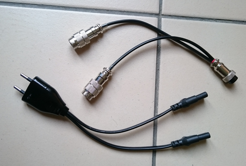

sbouju Posté(e) le 10 mai 2018 Partager Posté(e) le 10 mai 2018 (modifié) Bon, ça n'est sûrement pas tout à fait exact, vu que le courant de charge décroit sur la fin jusqu'à un point où un seul chargeur en ferait tout autant, mais c'est tout de même vrai pour la partie importante de la recharge (= au début) A noter aussi que le ChargeDoctor permet surtout de t'en donner une vision chiffrée et d'arrêter la charge à une valeur choisie de courant ou de voltage, mais que si c'est juste l'utilisation de 2 chargeurs sur un engin qui ne dispose que d'une seule prise de charge qui t'intéresse, un simple câble adaptateur en "Y" suffit (une "multiprise", en gros). A relire: Modifié le 10 mai 2018 par sbouju 1 Citer Lien vers le commentaire https://www.espritroue.fr/topic/5117-temps-de-charge/#findComment-110365 Partager sur d’autres sites More sharing options...

Tbx Nicolas Posté(e) le 12 mai 2018 Partager Posté(e) le 12 mai 2018 (modifié) Le diamètre des fils de chargent sont donnés pour 5A environ. (18awg https://www.engineeringtoolbox.com/wire-gauges-d_419.html) En revanche le connecteur JST-SM qui relis le port de charge à la ligne de charge des batteries n'est pas fait pour des courants supérieurs à 3A comme dis plusieurs fois sur ce forum. Il résiste plutôt bien pour 4-5A mais chauffe, il faut donc en avoir connaissance et cela jouera certainement sur la garantie en cas de soucis. Pour le port de charge, je connais quelques fous qui chargent à 10A, je peux vous dire que ça chauffe ! (le circuit de charge à été modifié pour supporté de tels courants). A ne pas faire ! Préférez toujours une charge lente pendant la nuit (et silencieuse) qu'avec un chargeur 4-6A Surtout que les capacités de batterie disponibles permettent de ne plus être dépendant de chargeur la plupart du temps. Utiliser deux chargeurs conventionnels mis en parallèle via un Y ou un charge doctor sera sûrement la meilleure solution pour ne rien endommager. Par ailleurs la KS18L disposera de deux ports de charge. Modifié le 12 mai 2018 par Tbx Nicolas Citer Lien vers le commentaire https://www.espritroue.fr/topic/5117-temps-de-charge/#findComment-110701 Partager sur d’autres sites More sharing options...
