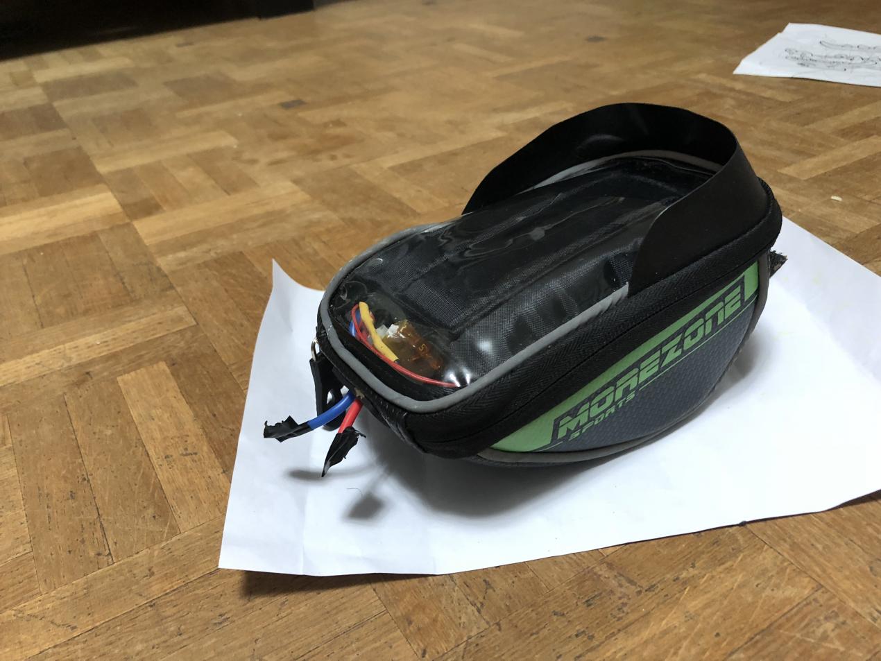

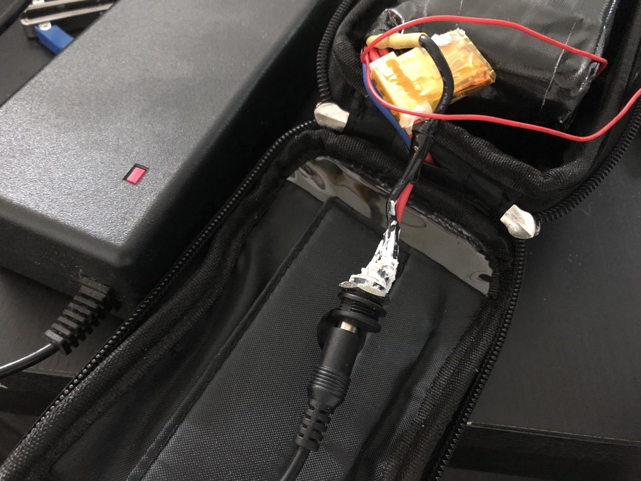

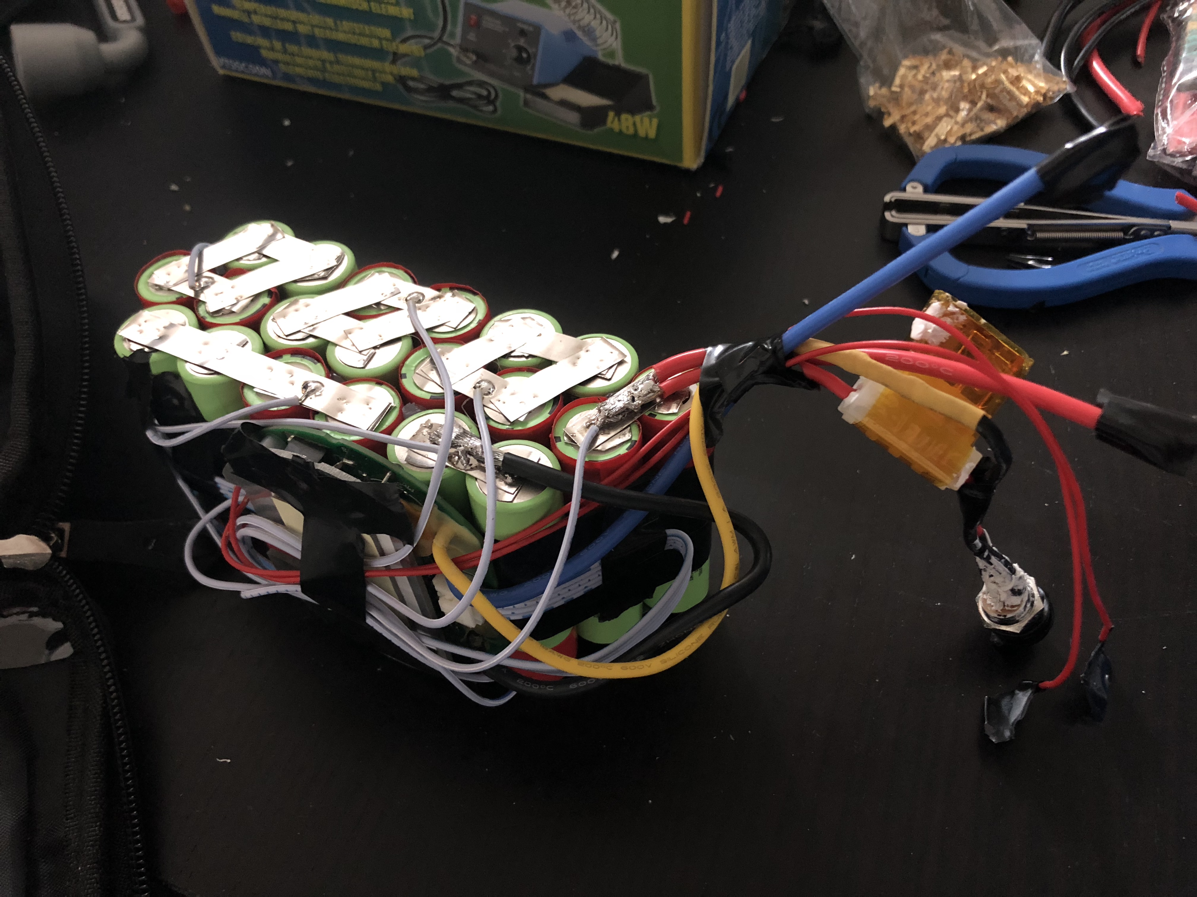

Stanor Posté(e) le 16 mai 2018 Auteur Partager Posté(e) le 16 mai 2018 j’ai profité de ma fin de soirée, non pas pour m’étaler dans le canapé pour regarder la télé, mais pour poursuivre ce que j’ai commencé au sujet de la batterie de ma femme. j’ai donc un pack de batterie dont les cellules sont collées entre elle à l’aide d’un pistolet à colle chaude. j’ai ajouté des lamelles de 0,15x8 pour lier mes 10 paires d’accu en eux. étant donné la forme de la saccoche où la batterie va se loger, je n’ai donc pas respecté la manière la plus propre de positionner les lamelle. mais bon, vu la trot et le type de batterie, je ne m’inquiete pas. une fois cela fait, j’ai limé légèrement les endroit où je dois placer les cables du BMS, et j’ai étamé. ensuite j’ai mis le BMS et j’ai soudé la totalité des fils. bon faudra revoir le placement des cables sur mes futures batteries, j’ai fait cela comme un sagouin j’ai recyclé également la connectique de charge de l’ancienne batterie avec son fusible. ensuite je devais mette des enveloppes thermo, mais vu le bouquant de mon pistolet à air chaud, j’ai renoncé ( pour pas réveiller mes gamins ). du coup, j’avais un rouleaux d’adhésif d’étanchéification sous le coude, je m’en suis servi pour faire l’envel de ma batterie. essaie de la batterie dans sa saccoche : OK essaie du chargeur : OK plus qu’à mettre le connecteur xt60 3 Citer Lien vers le commentaire https://www.espritroue.fr/topic/5128-soudeuse-%C3%A0-point-sunkko-737g/page/2/#findComment-111315 Partager sur d’autres sites More sharing options...

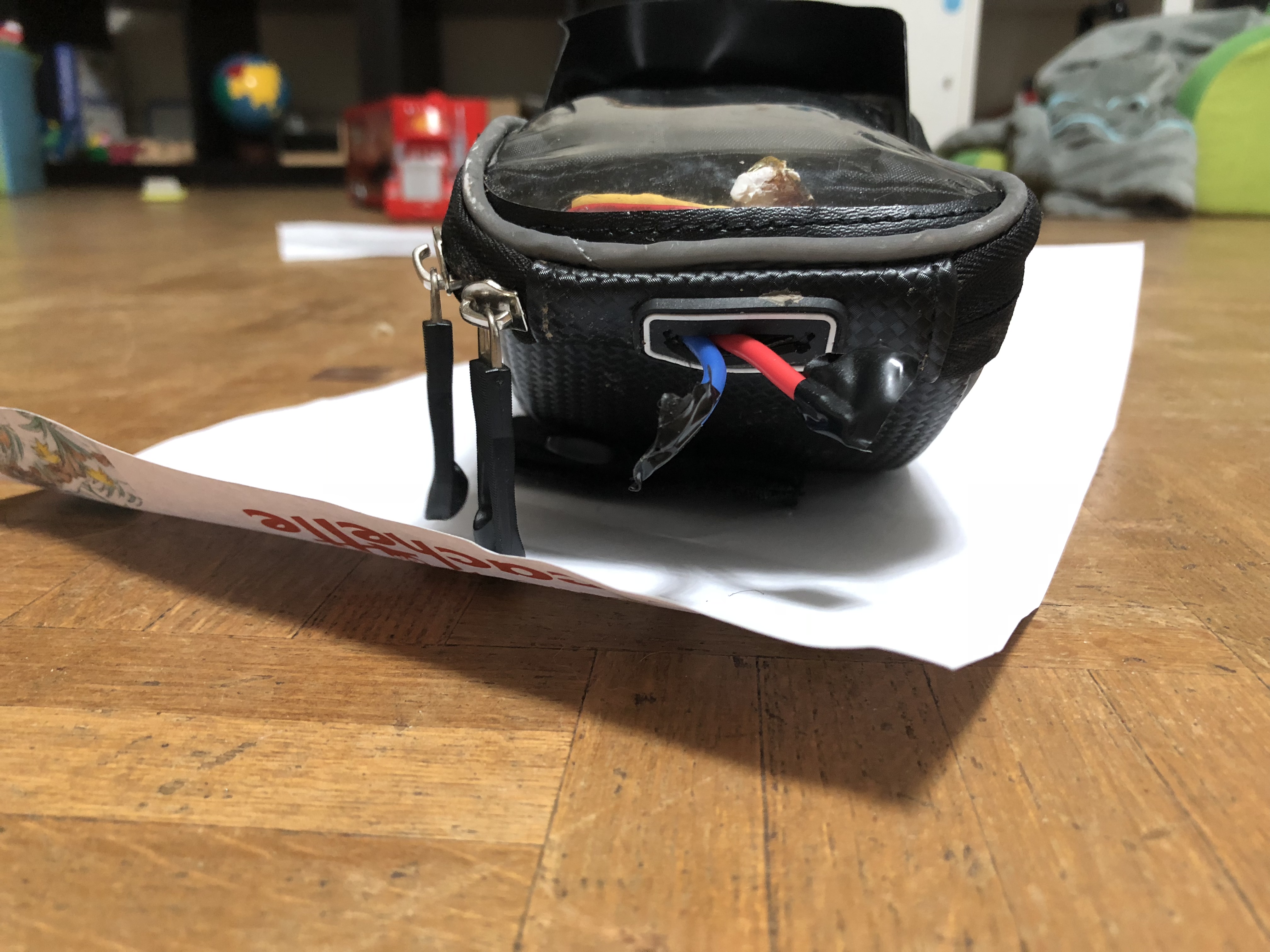

Stanor Posté(e) le 17 mai 2018 Auteur Partager Posté(e) le 17 mai 2018 terminé, ça fonctionne 1 Citer Lien vers le commentaire https://www.espritroue.fr/topic/5128-soudeuse-%C3%A0-point-sunkko-737g/page/2/#findComment-111320 Partager sur d’autres sites More sharing options...
Techos78 Posté(e) le 17 mai 2018 Partager Posté(e) le 17 mai 2018 (modifié) Le 17/05/2018 à 00:49, Stanor a dit : Bien, beau bloc 10s2p. Visiblement, d'après la couleur, tu as des batteries de deux lots différents. Et tu as pris soin de coupler en // des cellules identiques, je pense en effet que c'est indispensable. Et la fonction équilibrage du bms pourra rattraper les éventuels petits déséquilibres entre chaque paire 2p. J'ai bien dit petits déséquilibres, pas question de mixer des cellules basses, moyennes ou hautes capacité, l'équilibrage (~50 mA) n'est pas dimensionné pour cela. J'espère que l'élue de ton cœur t'a fait un gros bisou après tout le mal que tu te donnes. Edit tardif : mais non, c'est simplement que les cellules ont un bout rouge... ce sont les mêmes partout. Désolé. Modifié le 18 mai 2018 par Techos78 1 Citer Lien vers le commentaire https://www.espritroue.fr/topic/5128-soudeuse-%C3%A0-point-sunkko-737g/page/2/#findComment-111325 Partager sur d’autres sites More sharing options...

Stanor Posté(e) le 18 mai 2018 Auteur Partager Posté(e) le 18 mai 2018 avis de la principale intéressée : cela fonctionne bien, le fait de s’etre débarassé de tout ce qui enveloppait les accus sur la batterie d’origine, rend la trottinette plus légère. autonomie similaire. point de vu financier : 237€, c’est ce que m’aurait couté l’achat d’une nouvelle batterie pour la Kleefer E-pure ( promo, sinon, c’était 250€ ). https://courtrajet.com/accessoires/15-batterie-trottinette-electrique-kleefer-e-pure-courtrajet.html 150€, c’est ce que j’ai dépensé en matériel pour recycler la batterie défectueuse. 2 Citer Lien vers le commentaire https://www.espritroue.fr/topic/5128-soudeuse-%C3%A0-point-sunkko-737g/page/2/#findComment-111481 Partager sur d’autres sites More sharing options...
