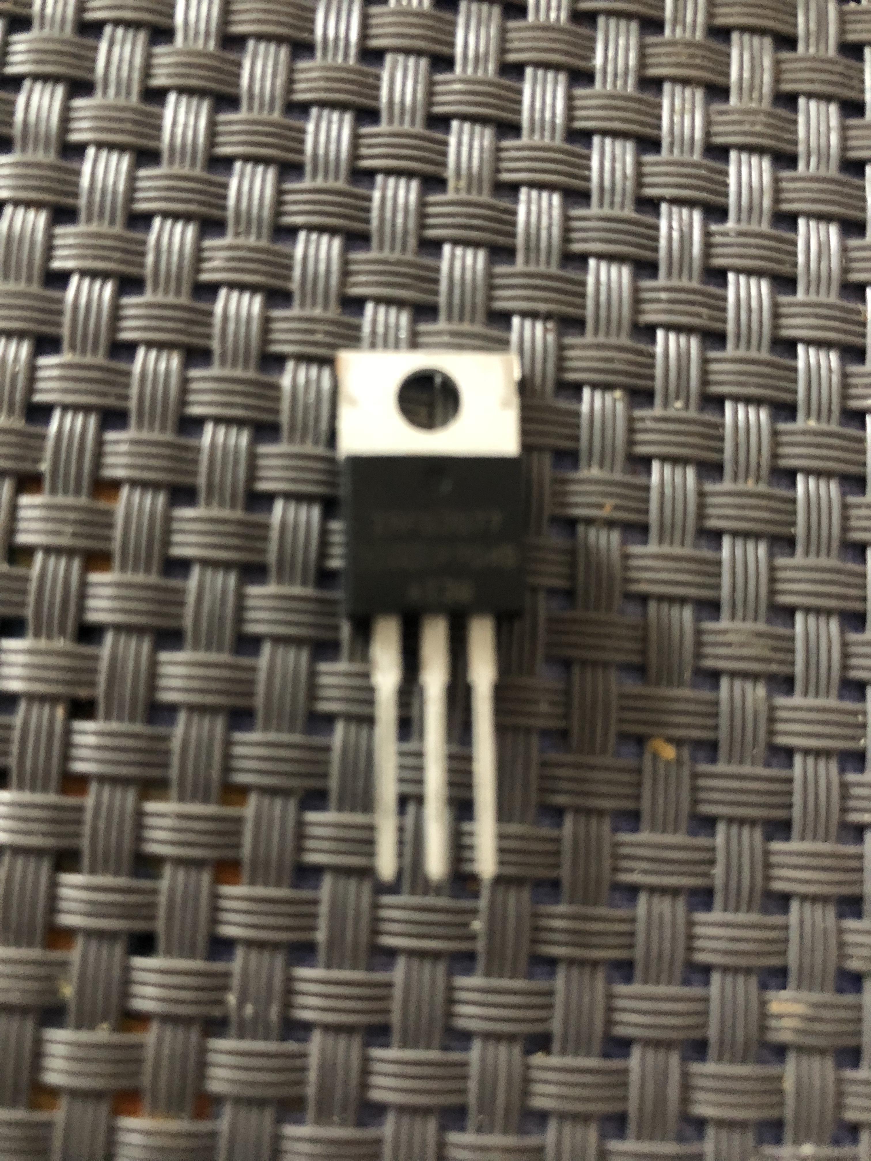

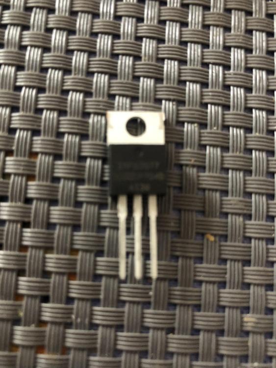

Menelage Posté(e) le 13 mai 2018 Auteur Partager Posté(e) le 13 mai 2018 (modifié) ok merci. alors j'ai testé et la roue tourne librement après avoir débranché la prise jaune/vert/bleu il semble donc que mon problème est uniquement lié à la carte qui est une 12 mosfet j'en n'est bien l'impression. dernière question donc, ma roue est une 820wh c'est une carte 67v de base qu'il y a dessus. quel différence il y a entre une carte 67v et 84v ? car la 84v est plus chère. j'ai cru comprendre sur un forum anglais que la 84v permet d'avoir plus de puissance mais en demande plus aux batteries ce qui diminue l'autonomie. c'est vrai ? est t-elle plus résistante ? je ne voudrais pas en cramé une autre. car l'autonomie m’intéresse plus que la puissance merci d'avance. Modifié le 13 mai 2018 par Menelage Citer Lien vers le commentaire https://www.espritroue.fr/topic/5145-est-ce-que-mes-batteries-sont-mortes/#findComment-110852 Partager sur d’autres sites More sharing options...
v3ry Posté(e) le 13 mai 2018 Partager Posté(e) le 13 mai 2018 Wow je vois déja 3 Mosfet cramé, par contre ne prends pas de carte mère 84v, il faudrait que tu change presque tout (moteur, batterie). Citer Lien vers le commentaire https://www.espritroue.fr/topic/5145-est-ce-que-mes-batteries-sont-mortes/#findComment-110868 Partager sur d’autres sites More sharing options...

Menelage Posté(e) le 13 mai 2018 Auteur Partager Posté(e) le 13 mai 2018 (modifié) La roue n'est pas très vieille je pense que c'est bien du 12 mosfet et pas du 6. ma carte semble être la même que sur la première photo de droite (80v 1200µF) la deuxième photo est différente les transistor ne sont pas placé de la même facon et voila le numéro de série du moteur donc si je commande sur Aliexpress le vendeur va bien me donner la bonne carte si je lui indique les références ? Modifié le 13 mai 2018 par Menelage Citer Lien vers le commentaire https://www.espritroue.fr/topic/5145-est-ce-que-mes-batteries-sont-mortes/#findComment-110907 Partager sur d’autres sites More sharing options...

Tbx Nicolas Posté(e) le 14 mai 2018 Partager Posté(e) le 14 mai 2018 C'est bien une 12 mosfets. Vu que c'est un moteur HB il y a des chances de recevoir une carte compatible mais je ne sais pas si il y eu des changements internes dans le moteur sur les ACM. Vous pouvez essayer de voir avec votre revendeur pour une carte 67V. Dans tous les cas il faudra remplacer les connecteurs du moteur. Citer Lien vers le commentaire https://www.espritroue.fr/topic/5145-est-ce-que-mes-batteries-sont-mortes/#findComment-110928 Partager sur d’autres sites More sharing options...
