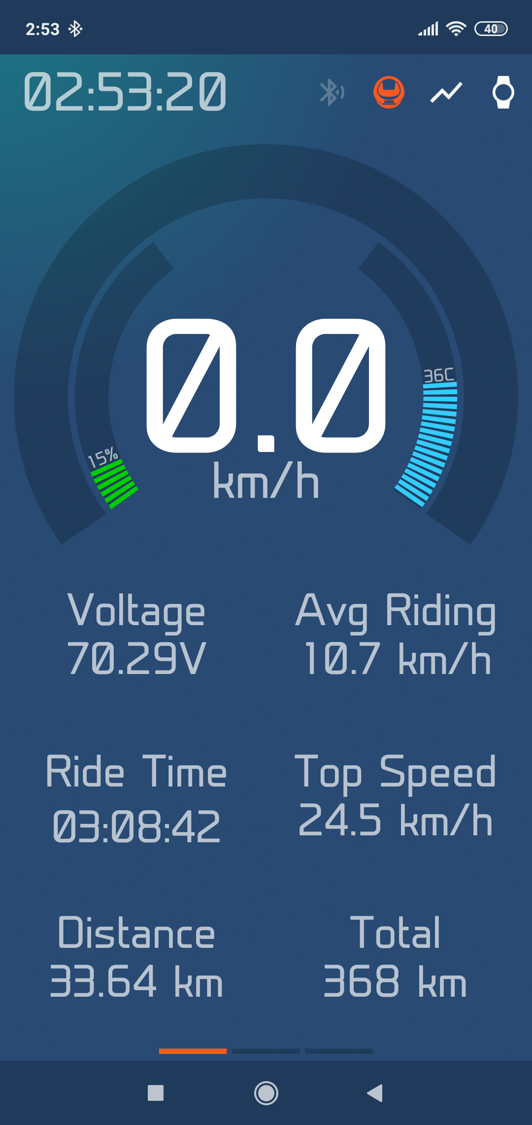

antho berger Posté(e) le 3 mars 2019 Partager Posté(e) le 3 mars 2019 Je sais pas si mon kilométrage et vraiment fiable avec l'application wheelog mais j'ai fait 33 kilomètre il paraît avec ma V5F Citer Lien vers le commentaire Partager sur d’autres sites More sharing options...
Minch Posté(e) le 3 mars 2019 Partager Posté(e) le 3 mars 2019 (modifié) Tu pourras comparer avec un enregistrement wikiloc ou autre application GPS, une prochaine fois... Modifié le 3 mars 2019 par minch Citer Lien vers le commentaire Partager sur d’autres sites More sharing options...
Fabien Wheel Posté(e) le 3 mars 2019 Partager Posté(e) le 3 mars 2019 Pour une bonne comparaison des chiffres, Bien penser aussi à indiquer : - le poid (car 60kg ou 90kg sur la V5F c’est pas la même histoire) - la présence ou non de vent. - le type de parcours (plat ou présence de dénivelé, conduite régulière/douce ou sportive/dynamique) Citer Lien vers le commentaire Partager sur d’autres sites More sharing options...
Mookie05 Posté(e) le 4 mars 2019 Partager Posté(e) le 4 mars 2019 Avez-vous testé avec 2 smartphones 2 applications GPS voir si ça donne des messures différentes ? Citer Lien vers le commentaire Partager sur d’autres sites More sharing options...
antho berger Posté(e) le 9 mars 2019 Partager Posté(e) le 9 mars 2019 Le 03/03/2019 à 03:09, antho berger a dit : Je sais pas si mon kilométrage et vraiment fiable avec l'application wheelLog mais j'ai fait 33 kilomètre il paraît avec ma V5F Citer Lien vers le commentaire Partager sur d’autres sites More sharing options...
nthierry Posté(e) le 9 mars 2019 Partager Posté(e) le 9 mars 2019 En tout cas cela ne me choque pas, avec une vitesse moyenne de 10.7 km/h et 15% de batterie restante. Citer Lien vers le commentaire Partager sur d’autres sites More sharing options...
