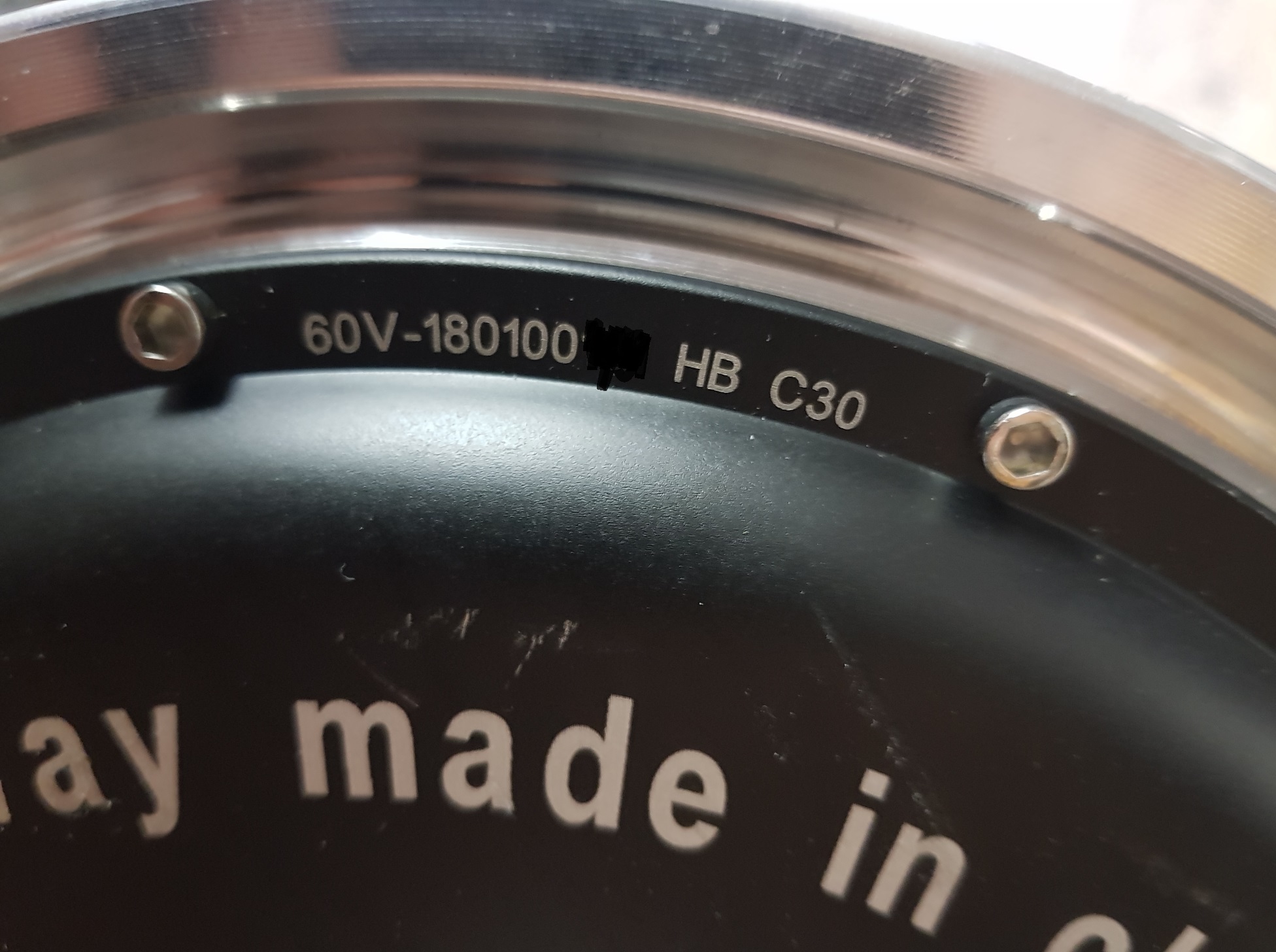

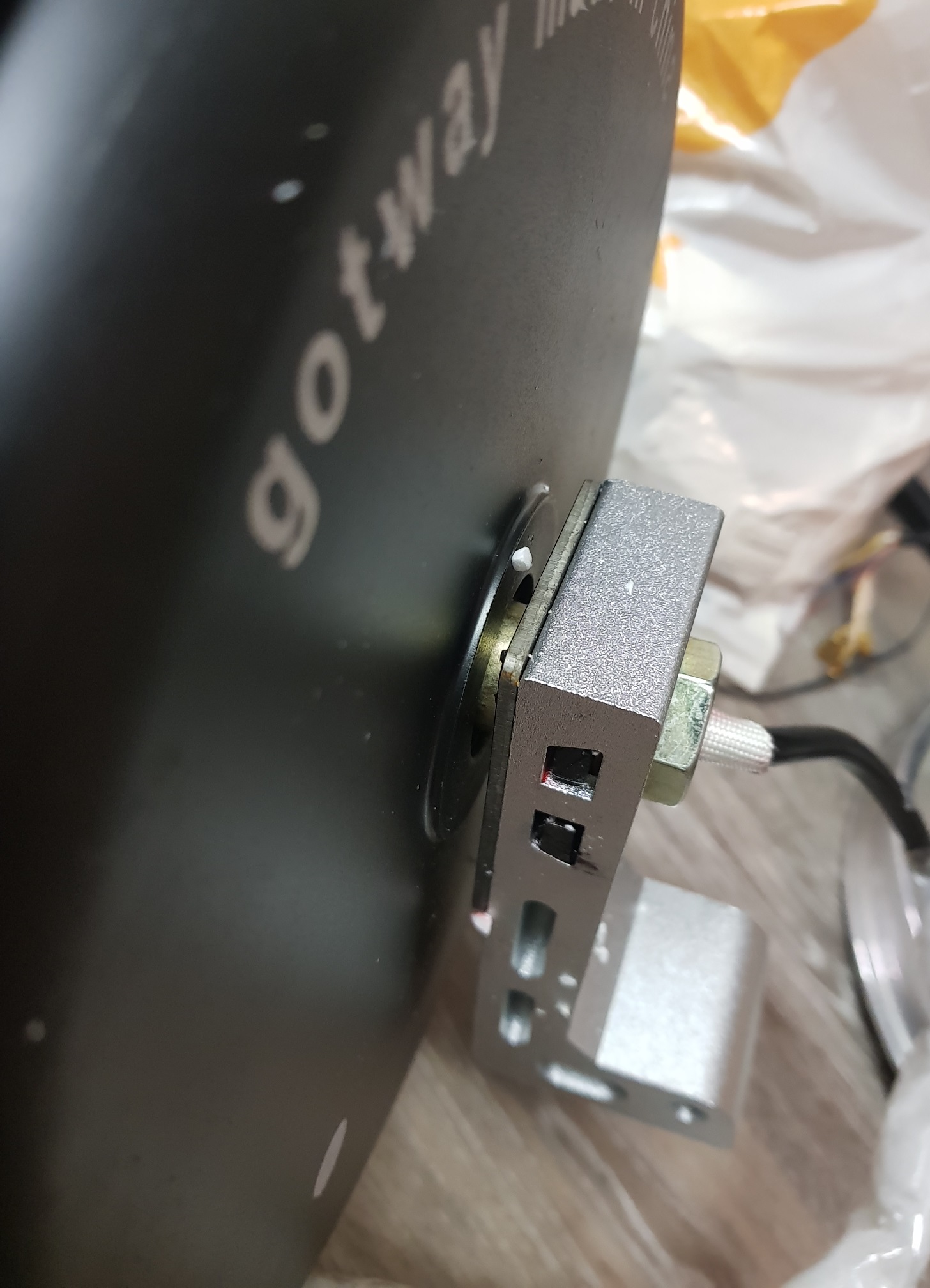

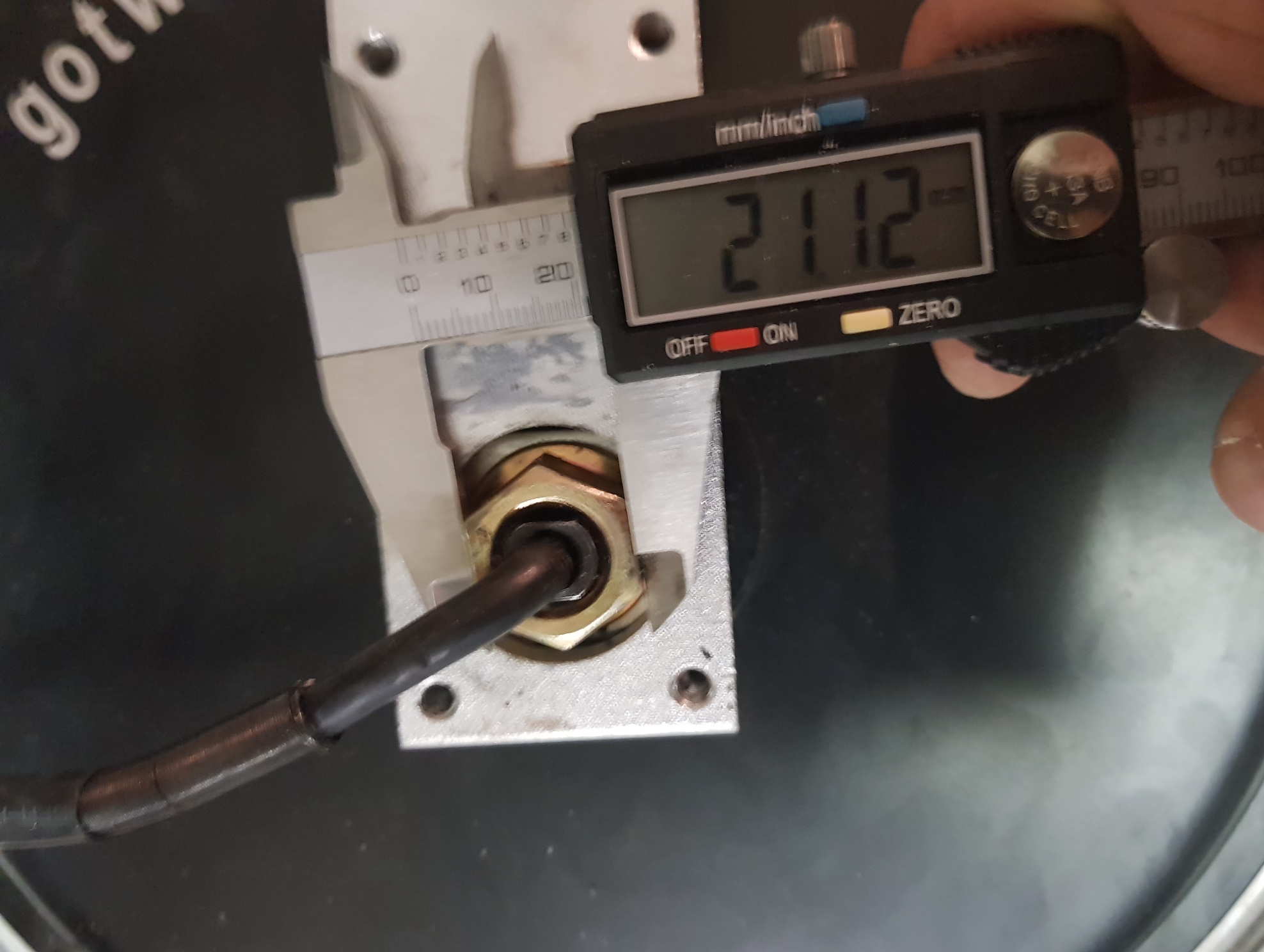

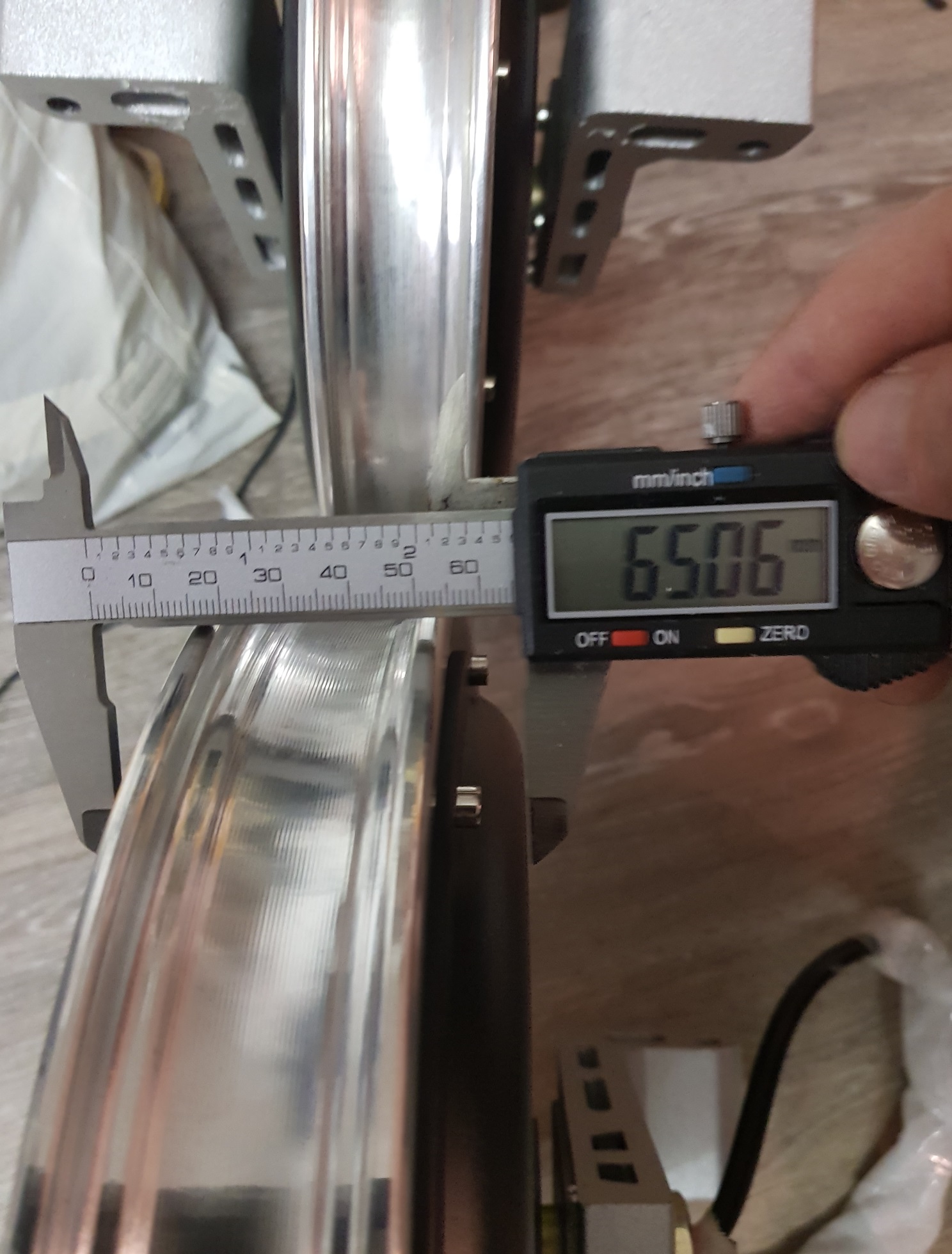

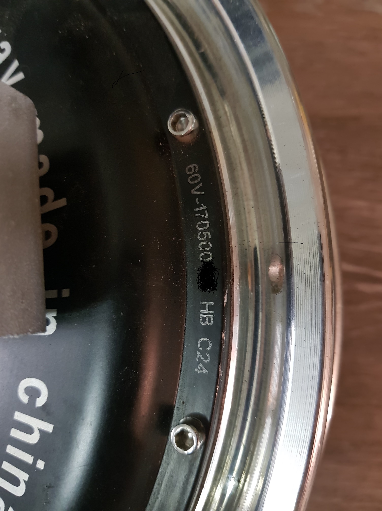

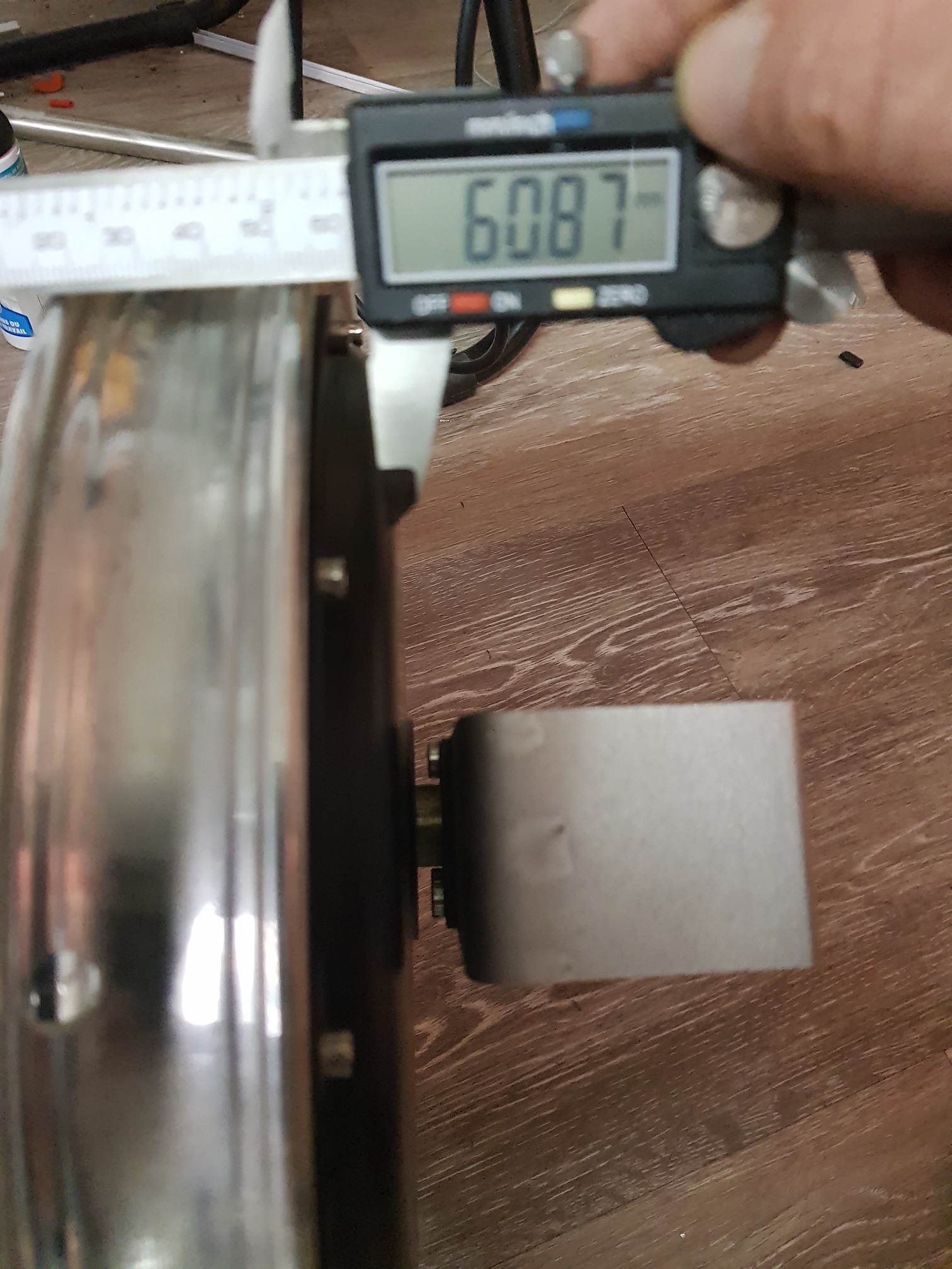

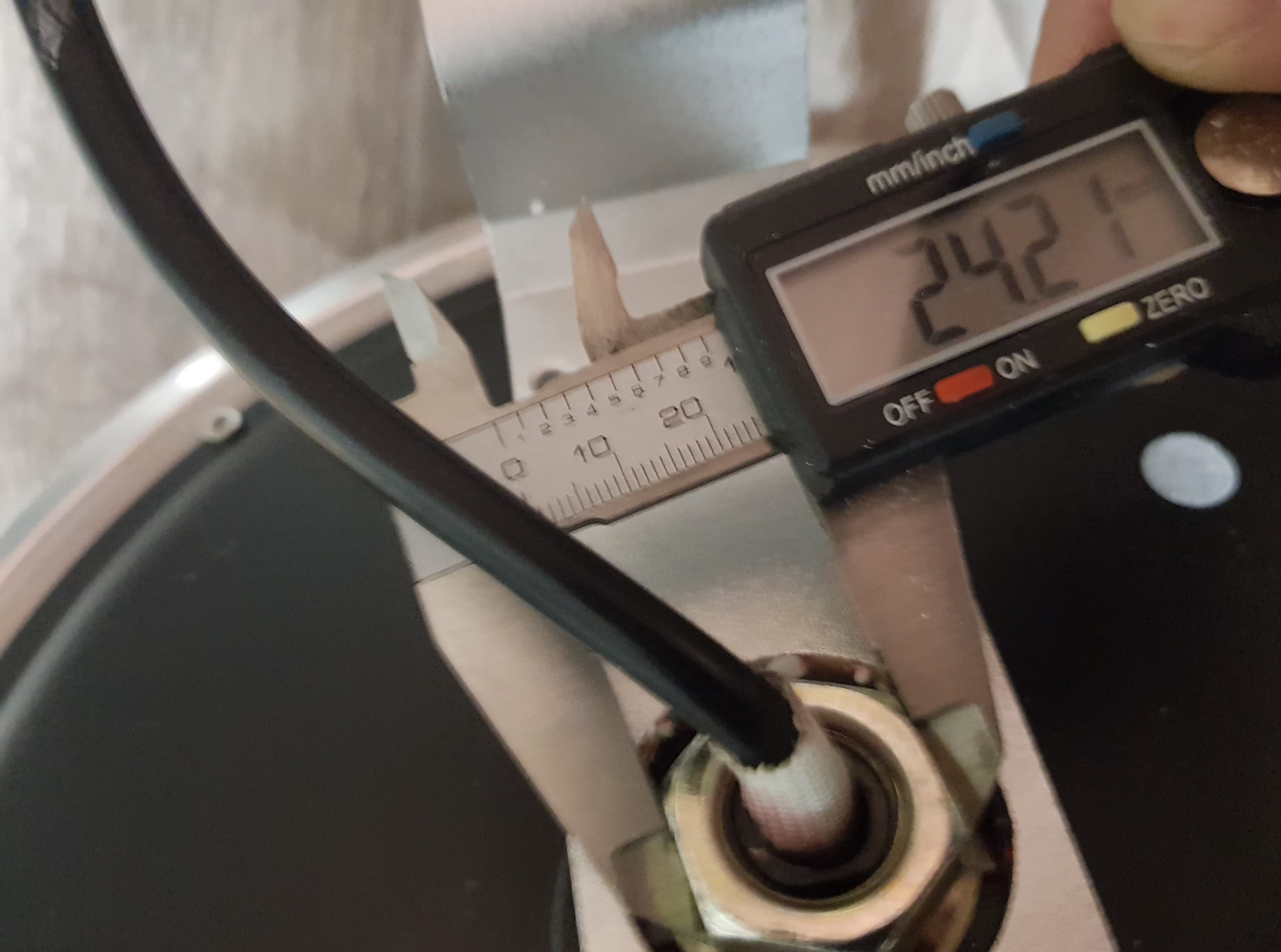

olivier2604 Posté(e) le 19 mai 2018 Partager Posté(e) le 19 mai 2018 Je me suis commandé un moteur ACM2, avec la carte de controle qui va avec, pour passer mon ACM en ACM2 2000W, en m.inspirant du post de Marty sur le forum en anglais. En comparant les moteurs, le moteur ACM2 est noté C30 au lieu de C24 sur l'ACM. Je suppose que cela correspond à la largeur du bobinage. Un moteur de 30mm sera bien évidement plus costaud, et supportera mieux les 2000W sans chauffer. Les flasques sont plus larges, 65mm au lieu de 61 environ. L'écrou et l'axe du moteur sont plus larges et sont bien plus solides. J'ai reçu le moteur monté sur ses supports pédales. (il faut aussi les changer) A noter, il y a les plaques de renfort derrière les supports pour que l'axe ne tourne pas. Premiers essais ce matin, On sent nettement la différence, pourtant mon ACM avait le dernier firmware. C'est à la fois plus doux, on a l'impression que la nouvelle carte tient mieux le moteur, et on sent qu'il y a plus de puissance. Le mode dur semble .. pus dur qu'avant ! Pas eu le temps de faire une pointe, mais très content du résultat. Avec une batterie 1600Wh, j'ai à la fois la puissance des derniers moteurs, l'autonomie, et la maniabilité d'une 16". 1 Citer Lien vers le commentaire https://www.espritroue.fr/topic/5178-acm2-upgrade/ Partager sur d’autres sites More sharing options...

olivier2604 Posté(e) le 21 mai 2018 Auteur Partager Posté(e) le 21 mai 2018 Aliexpress, Green and Fashion. Tu precises bien que tu veux faire un upgrade ACM vers ACM2 en commentaire. Il faut commander un moteur Tesla, une paire de supports pedales de Tesla, et une carte ACM 84V. Avec la précision ACM2, il t'envoie la bonne carte. La mienne est bien arrivée avec une étiquette ACM2. C'est pas très économique, environ 200€ pour le moteur, 100€ par support pédale x2, et 150€ pour la carte, mais je pense que cela correspond aux prix SAV en France. Il faut rajouter le transport, je n'ai pas eu de taxes à payer en plus. C'est pour l'instant la seule solution pour avoir une roue 16p de 2000W et 1600Wh de batterie ! Maniabilité, Puissance et Autonomie. Avec l'axe renforcé, fini les risques d'axes cassés ! On ne voit pas sur les photos, mais le nouveau moteur fait nettement plus solide ! (j'ai oublié de les peser) J'ai refait un tour ce weekend. Que du plaisir ! 1 Citer Lien vers le commentaire https://www.espritroue.fr/topic/5178-acm2-upgrade/#findComment-111914 Partager sur d’autres sites More sharing options...
