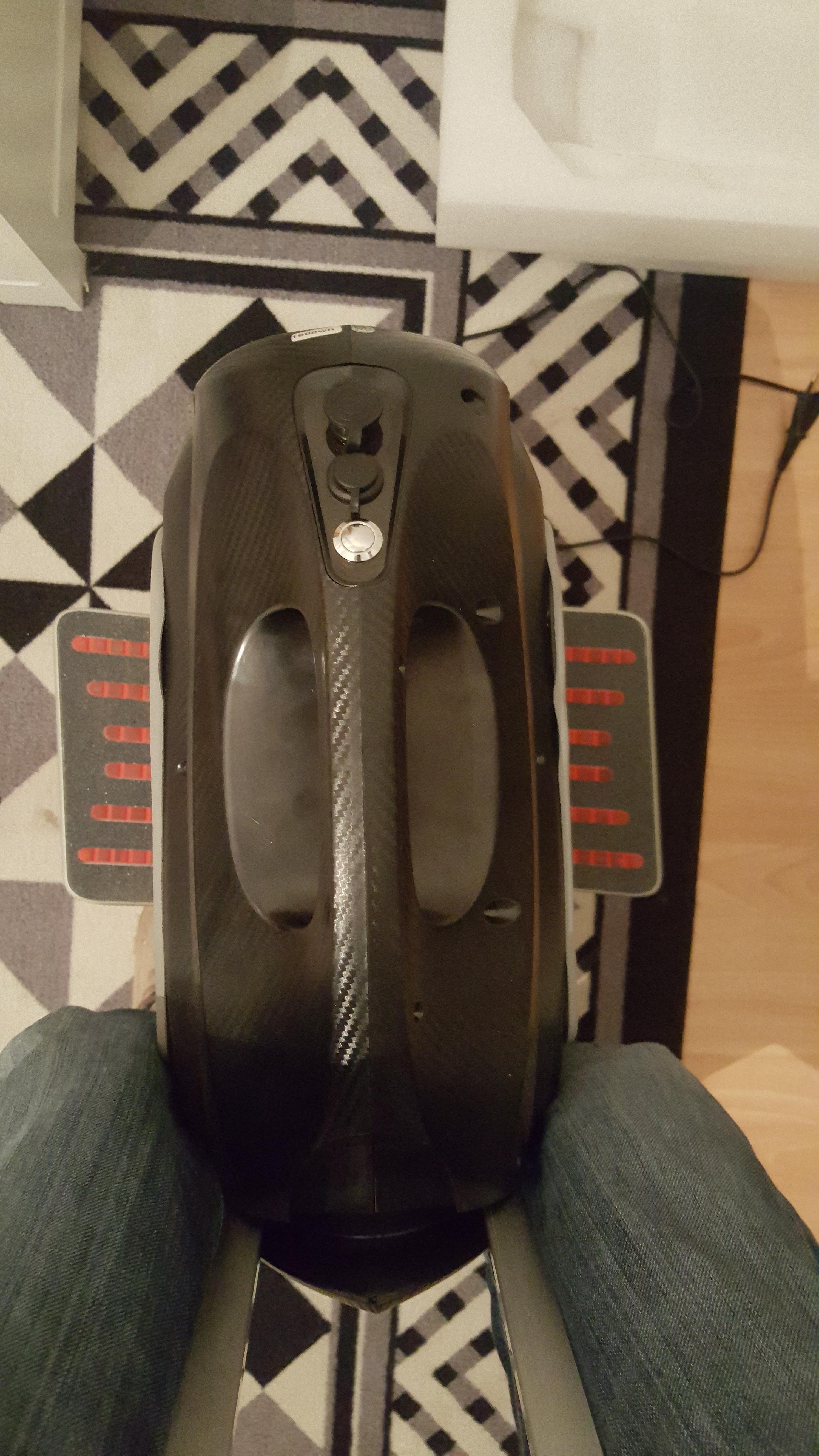

Dooggy Posté(e) le 20 août 2018 Partager Posté(e) le 20 août 2018 Un p'tit retour sur ma première sortie en msx ,pas super pas a l'aise du tout ,malgré ces 2000w je l'as sent moelle pas nerveuse si tout meme en changeant les mods je suis meme tombé en essayant sur une montée . Apres j'étais avant sur une inmotion v5f plus légère de 10kg et de plus en chine sir le montage il on mis 2 pedales droite et jai les tibia en flamme Citer Lien vers le commentaire https://www.espritroue.fr/topic/5187-msuper-x-suivis-des-pr%C3%A9cos/page/18/#findComment-132418 Partager sur d’autres sites More sharing options...
Williampeel59 Posté(e) le 21 août 2018 Partager Posté(e) le 21 août 2018 Il y a 4 heures, Dooggy a dit : Un p'tit retour sur ma première sortie en msx ,pas super pas a l'aise du tout ,malgré ces 2000w je l'as sent moelle pas nerveuse si tout meme en changeant les mods je suis meme tombé en essayant sur une montée . Apres j'étais avant sur une inmotion v5f plus légère de 10kg et de plus en chine sir le montage il on mis 2 pedales droite et jai les tibia en flamme Que veux tu dire par deux pédales droite ? Citer Lien vers le commentaire https://www.espritroue.fr/topic/5187-msuper-x-suivis-des-pr%C3%A9cos/page/18/#findComment-132440 Partager sur d’autres sites More sharing options...
Dooggy Posté(e) le 21 août 2018 Partager Posté(e) le 21 août 2018 Il y a 3 heures, Williampeel59 a dit : Que veux tu dire par deux pédales droite ? Regarde la photo 1 Citer Lien vers le commentaire https://www.espritroue.fr/topic/5187-msuper-x-suivis-des-pr%C3%A9cos/page/18/#findComment-132465 Partager sur d’autres sites More sharing options...
