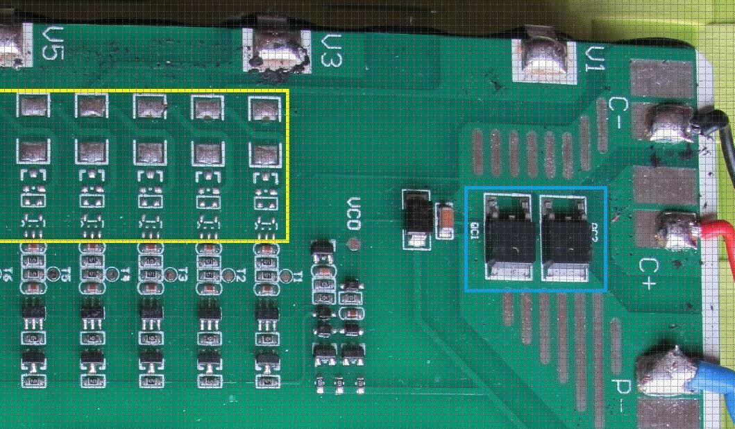

ghostdog Posté(e) le 6 juin 2018 Partager Posté(e) le 6 juin 2018 @Techos78Bonjour , écoute, je viens de jeter un coup d’œil à ma roue, identifier la bms, "je crois", mais qui est dans un état...? voici une photo , tu jugeras ...j'espère que ton expertise te permettra de trouver la réponse à tes questions Citer Lien vers le commentaire https://www.espritroue.fr/topic/5188-ks18a-ks18s-cest-la-fin-r%C3%A9ponse-oui/page/5/#findComment-114432 Partager sur d’autres sites More sharing options...
Techos78 Posté(e) le 6 juin 2018 Auteur Partager Posté(e) le 6 juin 2018 (modifié) Nom de Zeus, j'ai déjà vu des cartes grillées, mais jamais comme ça. Pratiquement toutes les couches d'époxy ont disparu, il reste des trames textile en fibre de verre, et de rares pistes cuivrées et quelques composants. Bon, on va essayer de faire une comparaison KS16 -- KS18 : Dans le cadre jaune, on a la première "grosse" résistance cms 2512 (ce sont des centièmes de pouces) 1 W, probablement 100 Ohms, et le petit mosfet en dessous. Ce sont les composants qui dérivent le courant de bypass. Ils ont été arrachés et ils ont pivoté sur la droite, on les voit par dessous. Dans le cadre rouge, le composant (très précis) qui fait la mesure du 4,2V (seuil bypass) et le mosfet du 2ième étage. Et en haut à gauche, on a clairement les résistances 2512 du 3, 4 et 5ième étage. Paaaaarfait, merci @ghostdog , il n'y a aucun doute, les nouveaux packs Kingsong sont totalement équipés, c'est une démonstration très utile (même si elle a coûté un peu cher...). Edit : pour info, voilà ce qui arrive quand on met du lithium dans l'eau : https://youtu.be/cem-KFSLA_Q?t=289 Modifié le 6 juin 2018 par Techos78 1 Citer Lien vers le commentaire https://www.espritroue.fr/topic/5188-ks18a-ks18s-cest-la-fin-r%C3%A9ponse-oui/page/5/#findComment-114447 Partager sur d’autres sites More sharing options...
