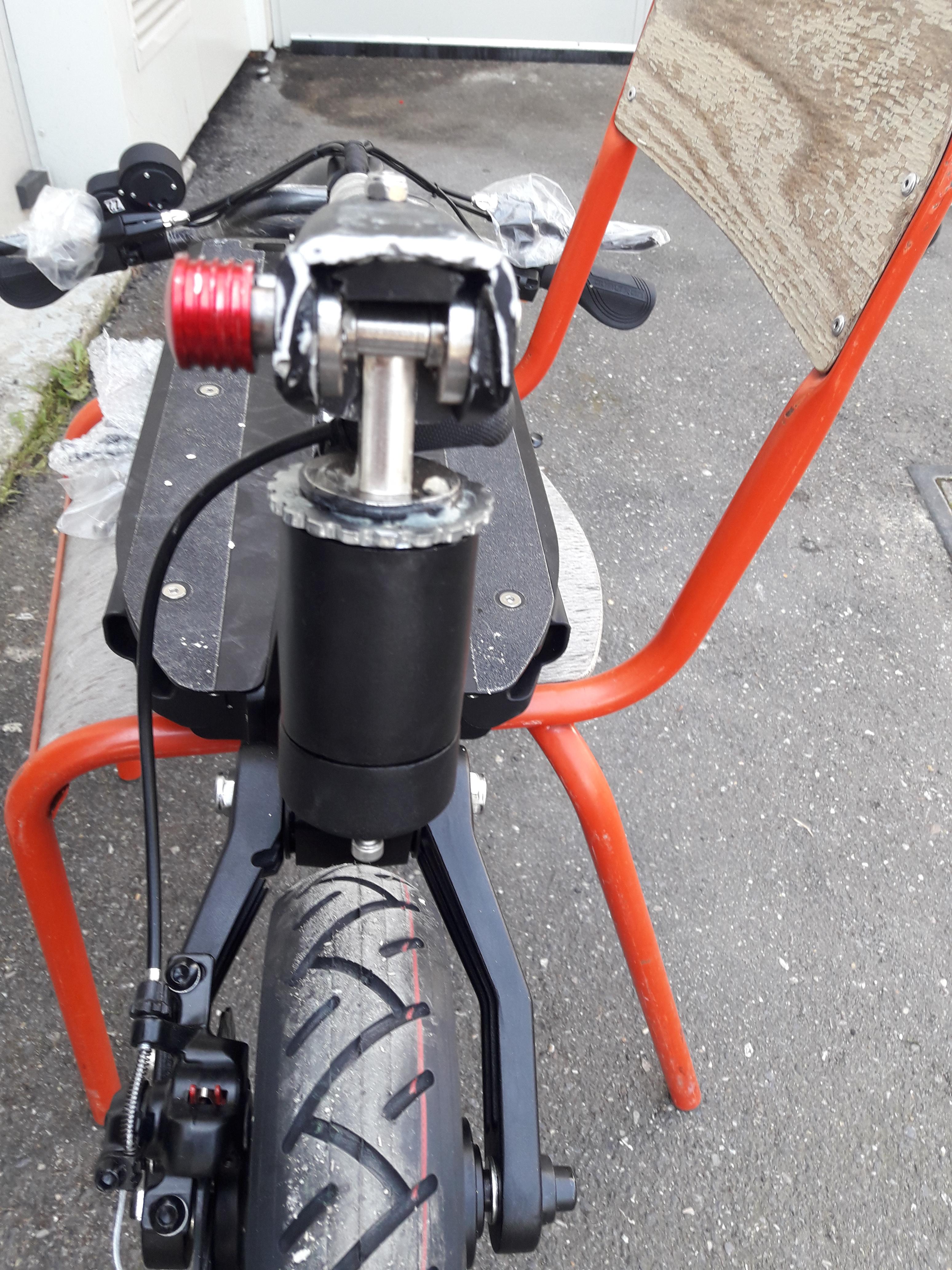

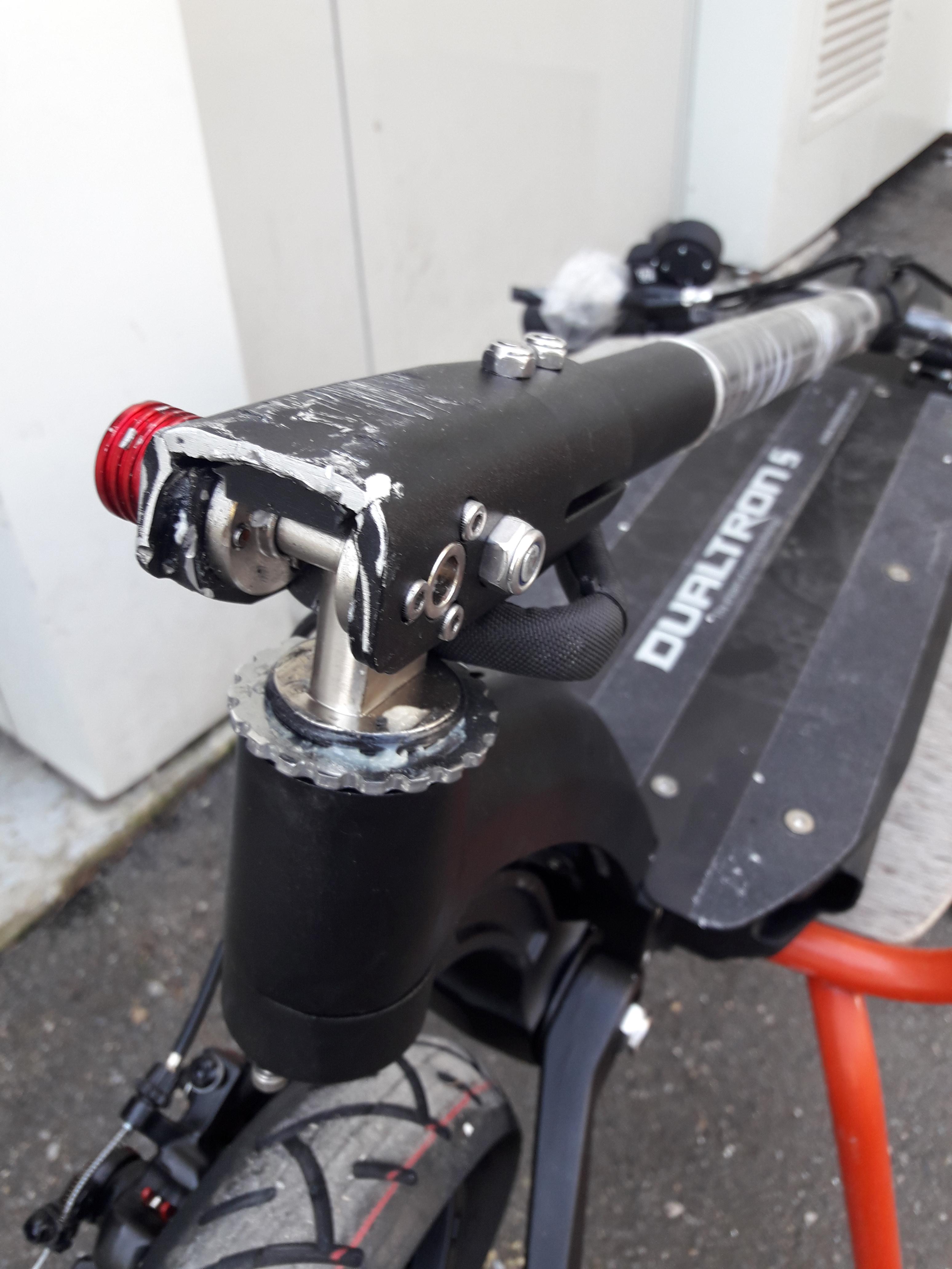

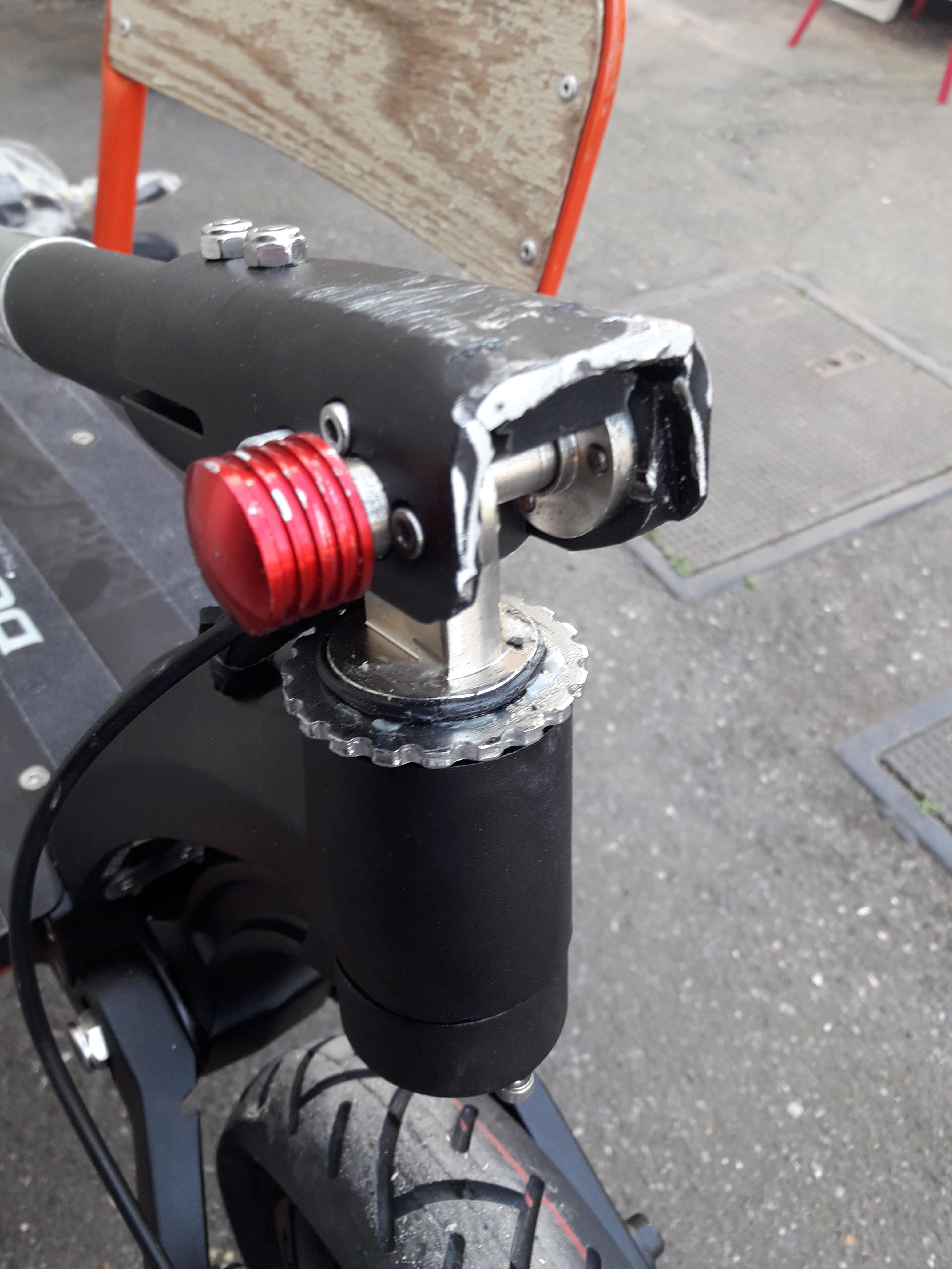

bonjour a tous,
je viens vers vous car je ne trouve pas la solution. J'ai une dualtron S avec le systeme de pliage tordu. J'ai essayé de deplié sans succes car cela a fendu sur les cotés, savez vous ou trouver la meme pieces? car je n'y arrive pas meme sur aliexpress ou alors me dire si il est possible de monter le nouveau mode de pliage des dualtron.

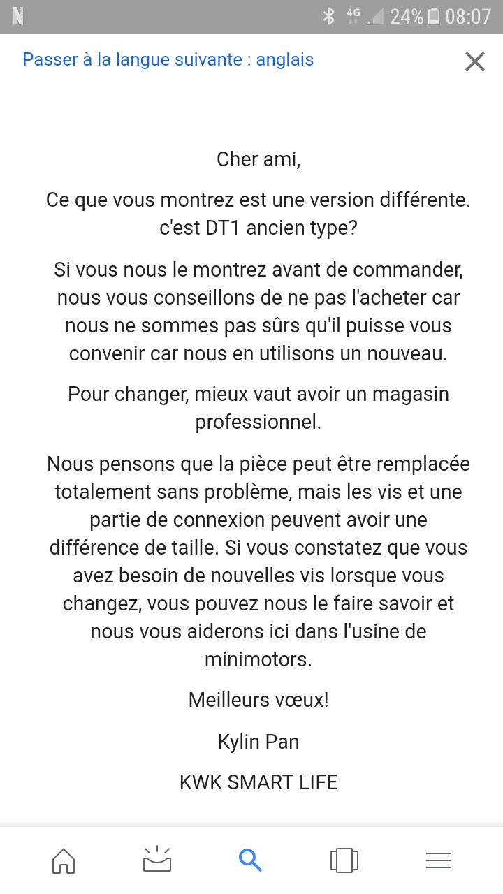

Le 25/5/2018 à 11:17, yan94 a dit :
bonjour, j'ai commandé les pièces par le lien de didier. Au passage j'ai glissé la photo si dessous. Il m'on dit que se n etait pas le meme modele mais que cela pouvez peut etres se monter voici leur réponse exacte
