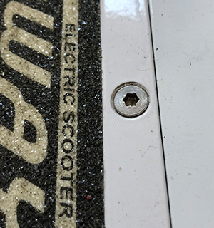

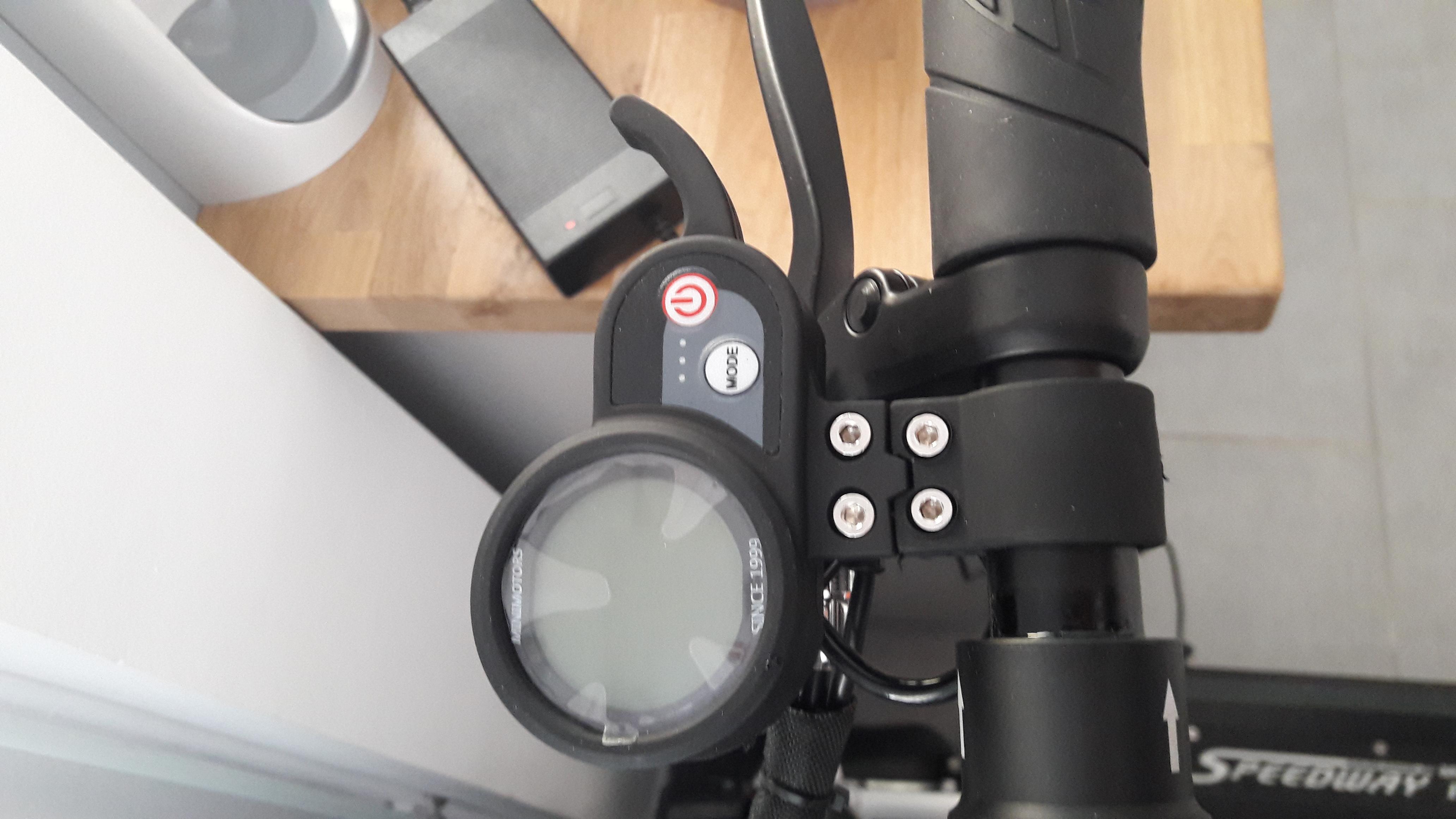

Valentin.D Posté(e) le 31 mai 2018 Partager Posté(e) le 31 mai 2018 Hello à tous, Je me permets de vous demander de l'aide ! C'est grâce à Espritroue que j'ai décidé de franchir le cape et d'investir dans une Trotti. (Speedway 4) Bref, je me retrouve confronté à un soucis et j'aurais aimé avoir vos avis. Sachant qu'il y'a ici de très bon connaisseurs je suis persuadé de trouver un éclaircissement. Le moteur de ma Speedway 4 se coupe tout seul, en revanche le display reste allumé mais n'affiche plus les km/H, en faite il reste à 0. De plus quand j'actionne la gâchette de frein, le symbole du frein électrique " ! " ne s'affiche plus quand ce problème est activité. Je dis activé car, bien sur la trotti ne le fait pas tout le temps.. Ca dépend de son humeur... Pour info j'ai envoyé un message à Kylin, et il m'a répondu qu'il regarderait pour moi... Je me demande comment, vu qu'il n'a pas la trotti pour faire ses testes. Pensez-vous que c'est le display ? le moteur ? le contrôleur ? Faux contact ? Ou PIRE la batterie ? Quelqu'un à déjà entendu parlé de ce problème ? Pour info, quand ce problème arrive les feux stop fonctionnent, les clignotants et les feux pour la route... Pour accentuer le tout j'ai 3 vis endommagés sur le deck.. donc je ne peux pas l'ouvrir ... Donc avant de casser les vis, je vous appel à l'aide.. Merci à tous. 2 1 Citer Lien vers le commentaire Partager sur d’autres sites More sharing options...

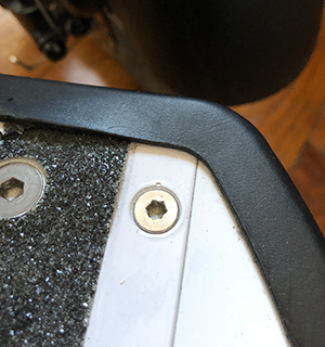

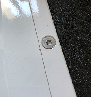

shivas Posté(e) le 31 mai 2018 Partager Posté(e) le 31 mai 2018 j'ai déjà eu ce pb sur mes egrets c'était un pb de faut contact sur la connectique le pb a régler en priorité c'est les vis peux-tu prendre une photo des vis foirés stp ? 1 Citer Lien vers le commentaire Partager sur d’autres sites More sharing options...
Valentin.D Posté(e) le 31 mai 2018 Auteur Partager Posté(e) le 31 mai 2018 C'était un pb sur la connectique du Display ? Yep voici les vis en question : 1 Citer Lien vers le commentaire Partager sur d’autres sites More sharing options...
Valentin.D Posté(e) le 31 mai 2018 Auteur Partager Posté(e) le 31 mai 2018 Et voici une petite vidéo pour te montrer le compteur quand je marche à coté... IMG_8227.TRIM.mp4 Citer Lien vers le commentaire Partager sur d’autres sites More sharing options...

tuanito Posté(e) le 31 mai 2018 Partager Posté(e) le 31 mai 2018 On ne voit pas très bien, mais on dirait que les écrous "pétés", ça ressemble à des écrous torx non ? Citer Lien vers le commentaire Partager sur d’autres sites More sharing options...
sidinho Posté(e) le 31 mai 2018 Partager Posté(e) le 31 mai 2018 il y a 31 minutes, tuanito a dit : On ne voit pas très bien, mais on dirait que les écrous "pétés", ça ressemble à des écrous torx non ? Non c’est bien des empreintes 6pans foirées ! 2 Citer Lien vers le commentaire Partager sur d’autres sites More sharing options...

shivas Posté(e) le 31 mai 2018 Partager Posté(e) le 31 mai 2018 (modifié) Il y a 2 heures, Valentin.D a dit : C'était un pb sur la connectique du Display ? Yep voici les vis en question : Alors pour essayer de faire simple à la vue de tes photos et de la vidéo les vis doivent être en M4 6 pans creux reste à mesurer la longueur J'ai vu que tu as attaqué les vis au format torx Il faudrait les dévisser dans un premier temps avec un tournevis au format torx et vérifier la connectique voir si il y a pas un câble débranché ou éventuellement un faux contact le plus important c'est que la batterie et a priori ta console ne sont pas en défaut et ça c'est le plus important car une batterie coûte très cher à l'achat N'ayant pas de visuel sur ton contrôleur je pense pas qu'il soit impacté non plus Si tu n'y arrive pas je t'invite vivement à ne pas tenter de la réparer toi-même surtout si tu ne le sent pas Je t'invite à rentrer en contact avec Erwancrx Car moi actuellement je manque de temps Modifié le 31 mai 2018 par shivas Citer Lien vers le commentaire Partager sur d’autres sites More sharing options...
Valentin.D Posté(e) le 31 mai 2018 Auteur Partager Posté(e) le 31 mai 2018 Hello à tous ! Merci pour vos réponses très rapides, je suis de région parisienne. J’ai oublié de l’indiquer mais les vis du deck sont comme ça d’origine. Bon c’est de ma faute j’aurais dû les vérifier à l’ouverture de ma speedway il y’a 8 mois... J’avais pensé acheter un embout pour faire sortir les vises et les remplacer. Merci encore pour votre temps ! Valentin. Citer Lien vers le commentaire Partager sur d’autres sites More sharing options...

Valentin.D Posté(e) le 18 septembre 2018 Auteur Partager Posté(e) le 18 septembre 2018 Hello à tous les deux ! Alors dans un premier temps j’ai changé le LCD. Or Après plusieurs km le problème est revenu. En ouvrant de nouveau le display j’ai remarqué que les files du conecteur à PIN (coté trotti) étaient un peu « rongés » par les différentes visses de fixation. J’ai donc décidé d’enlever celle qui me semblé inutile et surtout d’enlever celle qui pouvait potentiellement connecter avec les files du Lcd à cause des vibrations de la route. Et depuis plus de problème ! En fait les visses on créée à mon avis des minis cour circuit forssant la trotti à se mettre en sécurité Si besoin je vous envois des photos ! 2 Citer Lien vers le commentaire Partager sur d’autres sites More sharing options...
