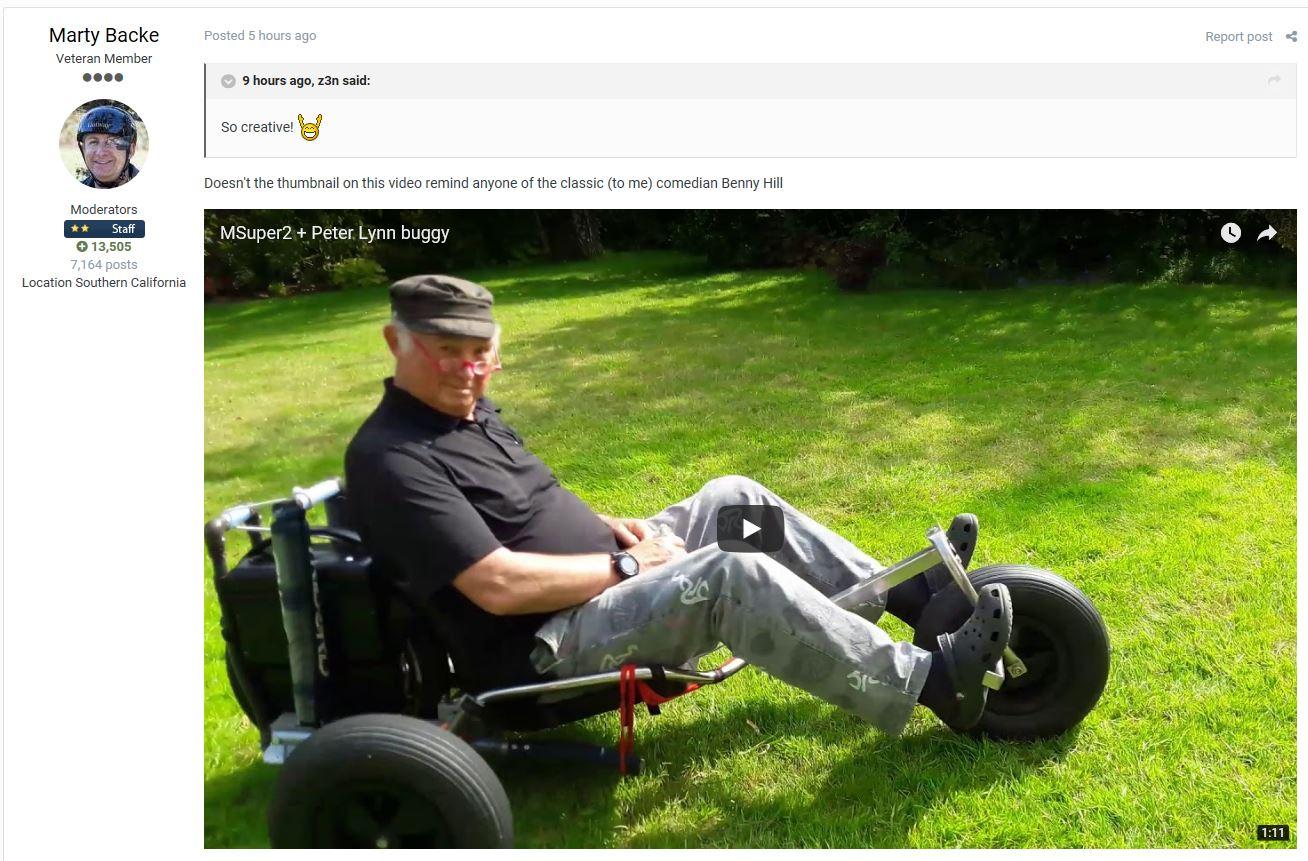

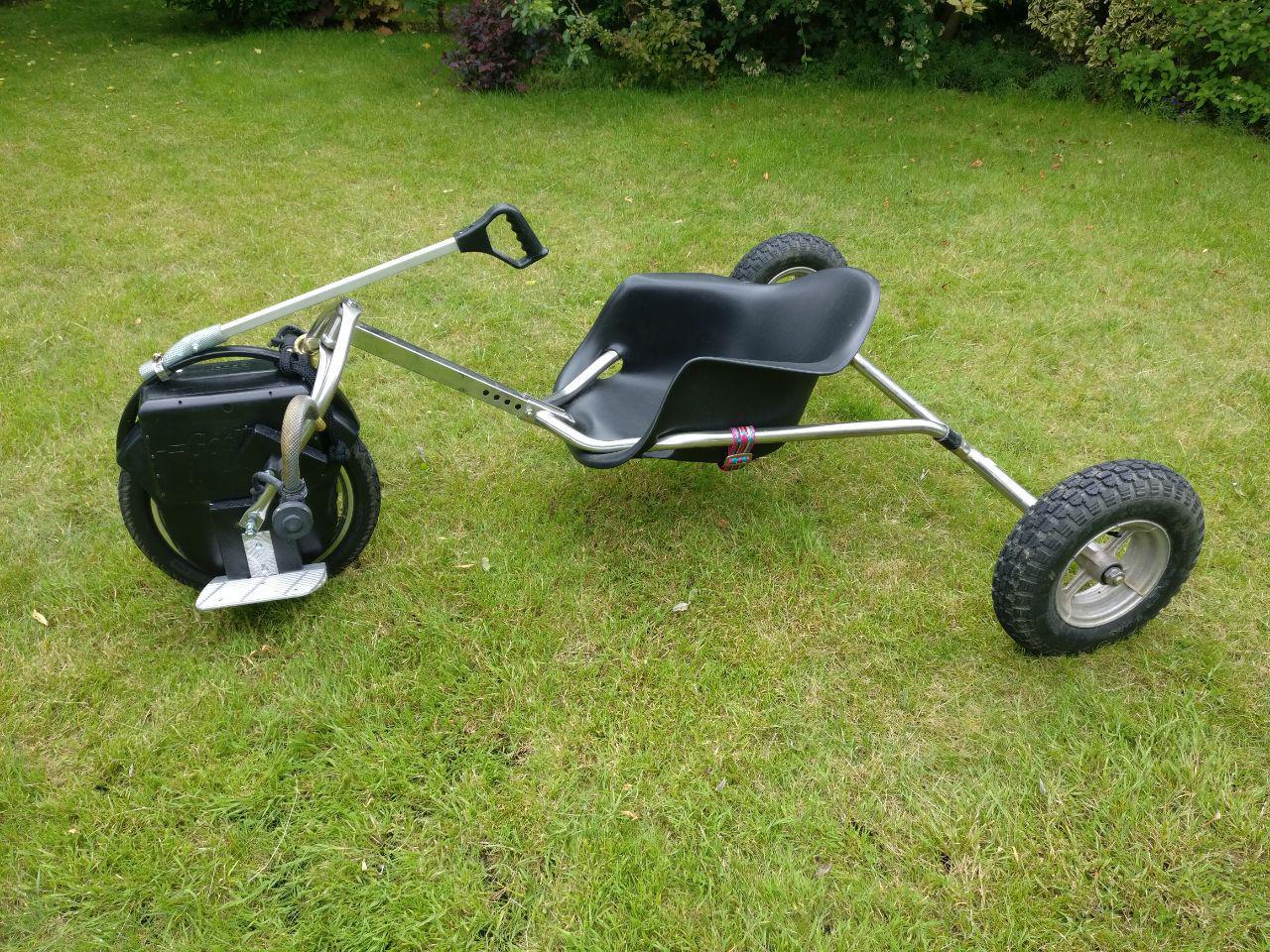

db77 Posté(e) le 3 juin 2018 Partager Posté(e) le 3 juin 2018 Génial ! Mais sa roue fonctionne, pourquoi parler de recyclage du coup ? Citer Lien vers le commentaire Partager sur d’autres sites More sharing options...
sbouju Posté(e) le 3 juin 2018 Auteur Partager Posté(e) le 3 juin 2018 il y a 2 minutes, db77 a dit : Génial ! Mais sa roue fonctionne, pourquoi parler de recyclage du coup ? Titre modifié... ? 1 Citer Lien vers le commentaire Partager sur d’autres sites More sharing options...
alricha Posté(e) le 3 juin 2018 Partager Posté(e) le 3 juin 2018 C'est Excellent !!! Mais tu accélères et tu freines comment avec cet engin ? Citer Lien vers le commentaire Partager sur d’autres sites More sharing options...
Confusius15 Posté(e) le 3 juin 2018 Partager Posté(e) le 3 juin 2018 il y a 56 minutes, alricha a dit : C'est Excellent !!! Mais tu accélères et tu freines comment avec cet engin ? Pour accélérer il faut tirer sur la corde qu'il tient, un peu comme le char à voile, mais pour le freinage ne voit pas, peut-être un système de "frein à main" ou il s'agit de la structure. En tout cas c'est bien sympa (par contre sur la voie publique ? Citer Lien vers le commentaire Partager sur d’autres sites More sharing options...
db77 Posté(e) le 3 juin 2018 Partager Posté(e) le 3 juin 2018 il y a 14 minutes, Confusius15 a dit : Pour accélérer il faut tirer sur la corde qu'il tient, un peu comme le char à voile, mais pour le freinage ne voit pas, peut-être un système de "frein à main" ou il s'agit de la structure. En tout cas c'est bien sympa (par contre sur la voie publique ? Pour compléter la réponse faite par @Confusius15, la corde est reliée au trolley et le principe est donc de faire comme si tu tenais le trolley, si tu l'avances la roue avance si tu le retiens la roue freine voire recule. L'astuce est donc de trouver la bonne combine pour relier la corde au trolley. Et les roues, tu as dû voir, avec les pieds il fait tourner la roue avant... Citer Lien vers le commentaire Partager sur d’autres sites More sharing options...
sbouju Posté(e) le 3 juin 2018 Auteur Partager Posté(e) le 3 juin 2018 (modifié) Il y a 1 heure, Confusius15 a dit : Pour accélérer il faut tirer sur la corde qu'il tient, un peu comme le char à voile, mais pour le freinage ne voit pas, peut-être un système de "frein à main" ou il s'agit de la structure. Exact pour l'accélérateur: en tirant sur "l'écoute", cela fait pencher la roue en avant. Mais c'est aussi combiné avec un rappel élastique, qui lui, a tendance à la faire pencher vers l'arrière, et donc à freiner... Je pense rajouter tout de même un frein de secours, ceci-dit, et qui devrait éviter de reproduire la petite gamelle qu'il y avait à la suite de la vidéo mais qui a été habilement remplacée par un simple fondu au noir Modifié le 3 juin 2018 par sbouju 1 Citer Lien vers le commentaire Partager sur d’autres sites More sharing options...
Fronteix Posté(e) le 3 juin 2018 Partager Posté(e) le 3 juin 2018 Pas de marche arrière et il faut porter des Crocs... Je vais attendre un peu avant de m'y mettre ? Belle réalisation quand même, ça a l'air sympa ? 1 Citer Lien vers le commentaire Partager sur d’autres sites More sharing options...

Techos78 Posté(e) le 4 juin 2018 Partager Posté(e) le 4 juin 2018 (modifié) Vraiment excellent, et Sylvain va s'appeler Benny sur le forum anglais. So creative, que dire de plus.... Il y a 14 heures, Fronteix a dit : Pas de marche arrière et il faut porter des Crocs... Je vais attendre un peu avant de m'y mettre ? Ben si, tu ne l'avais peut-être pas remarqué, mais les roues marchent dans les 2 sens. . C'est plutôt le réglage du point 0 qui n'est pas évident... Edit : et si le ressort pète, le truc se tire à toute vitesse Modifié le 4 juin 2018 par Techos78 Citer Lien vers le commentaire Partager sur d’autres sites More sharing options...

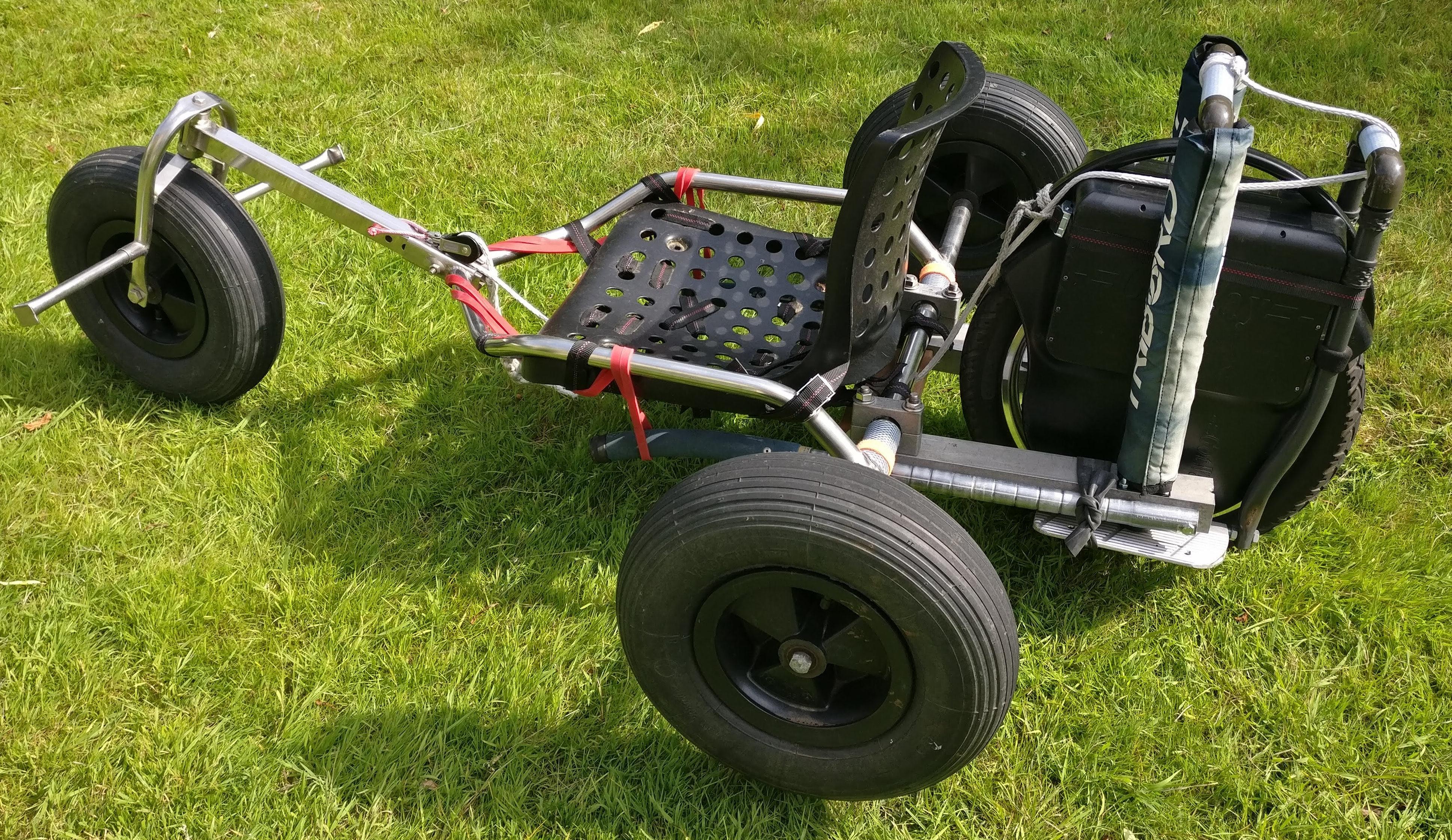

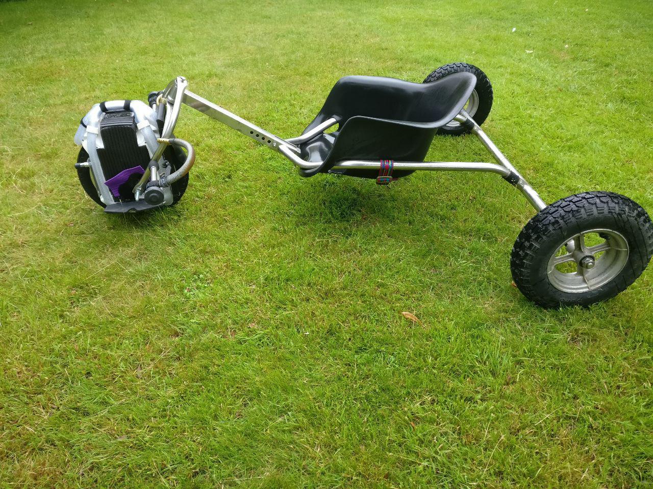

sbouju Posté(e) le 6 juin 2018 Auteur Partager Posté(e) le 6 juin 2018 (modifié) Le 04/06/2018 à 20:47, Erwanrcx a dit : En tout cas, Bravo ? Venant d'un grand bricoleur également, ça me touche beaucoup ! Et sinon, je ne résiste pas au plaisir de montrer ci-dessous un avantage insoupçonné de la GT16 sur la MSuper2: sa taille un peu plus petite permet (permettra...) exactement le même délire, mais également en version traction avant, pouvant s'insérer pile-poil à l'intérieur de la fourche "big-foot" de mon buggy Peter Lynn ? Edit: finalement non: la MSuper2 passe encore plus "pile-poil" dans la fourche, et avec une adaptation bien plus facile Modifié le 14 juin 2018 par sbouju 1 1 Citer Lien vers le commentaire Partager sur d’autres sites More sharing options...
