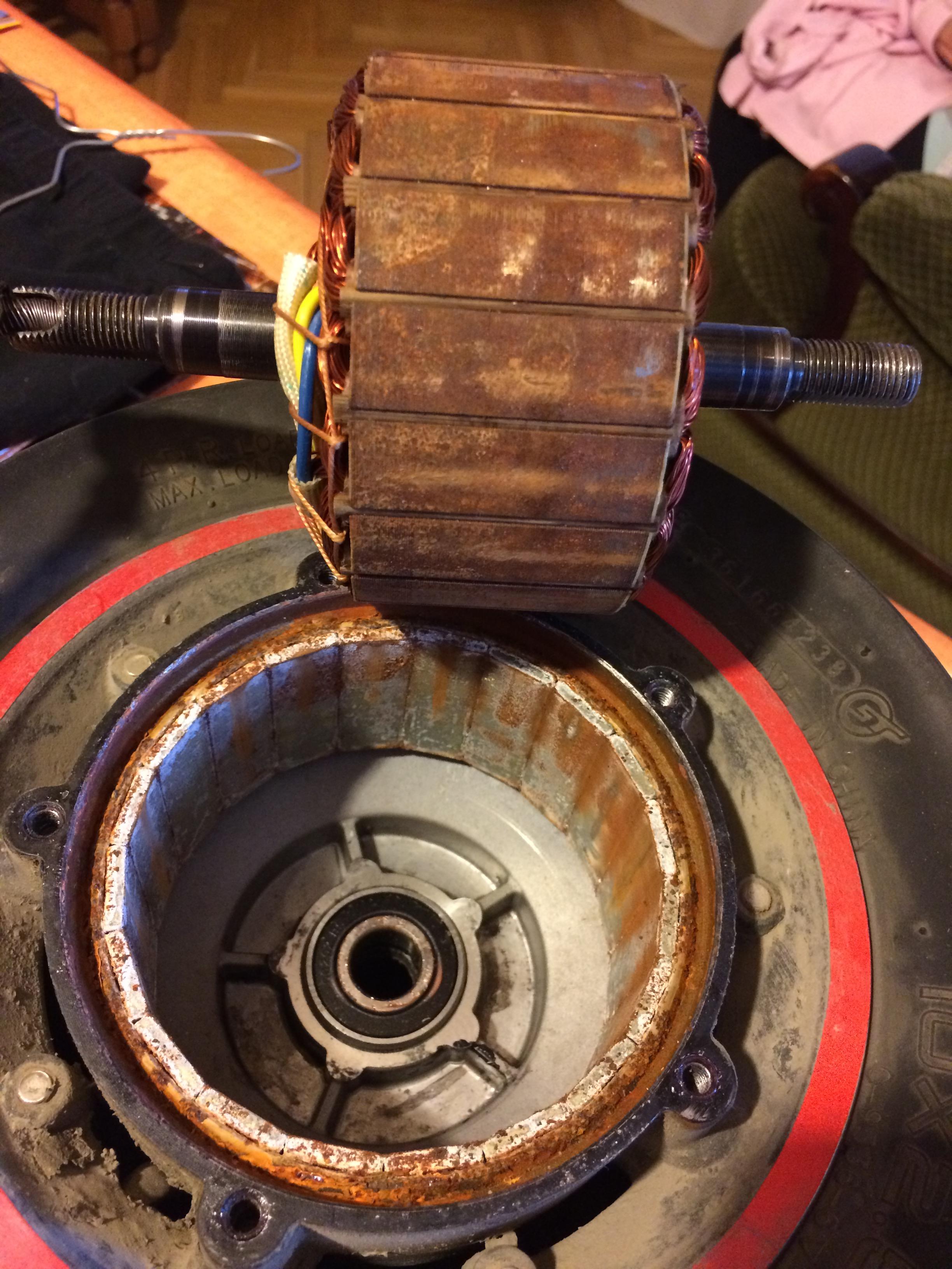

Didier.94600 Posté(e) le 4 juin 2018 Partager Posté(e) le 4 juin 2018 il y a une heure, Francisco El letrico a dit : Et la dernière galére, en date d'hier, pendant une ballade à la cool le long des berges côté musée du Louvre. Ma roue avant c'est subitement bloquée, difficulté à tourner librement comme si elle voulait tourner dans l'autre sens. Apparemment une résistance "magnétique" Je l'ai tout de suite éteinte et vérifier si j'avais le même phénomène, et force de constater que la roue avait toujours du mal a tourner librement même trottinette éteinte.. Dans mon malheur j'ai quand même réussi à rentrer jusqu’à chez moi sur un moteur. en mode turbo en plafonnant à 20km/h génial!!! ? Salut @Francisco El letrico et bienvenue ? Vraiment tu n'as pas de chance avec ta DT !!! il se peut que tu ai le cable moteur abimé sur ta roue avant au niveau de l'axe moteur, cela m'est déjà arrivé il y a plusieurs mois. Petite question aussi : roules-tu sous la pluie ou dans l'eau avec, car il peut arrivé que l'eau rentre justement par le cable moteur dans celui-ci et là alors bonjour les dégats ? Est-ce que ta DT est équipée du frein magnétique ? si oui, dans ce cas cela viens alors du fil jaune qui est peut être cassé dans le cablage du moteur, mais il vas falloir chercher. Si ta DT elle n'est pas équipée du frein magnétique, cela peut venir du moteur lui même, qui a pris l'eau et a rouillé a l'intérieur (je viens d'en faire l'expérience sur la mienne) et le rotor frotte contre le stator et empéche/bloque la roue qui ne peut pas tourner du fait de la rouille dedans !!! Mais cela s'enléve bien avec du vinaigre blanc et un peu de papier de verre et une brosse métalique en laiton !!! Si tu as des questions ? n'hésites pas on fera de notre mieux pour t'aidé et te dépanner ? ? ? Didier 2 5 Citer Lien vers le commentaire https://www.espritroue.fr/topic/5295-dualtron-ex-la-fin-dun-r%C3%AAve/#findComment-114191 Partager sur d’autres sites More sharing options...
JJK Posté(e) le 5 juin 2018 Partager Posté(e) le 5 juin 2018 ton cable d'alimentation du moteur avant et en court-jus, ou coupé quelque part entre le contrôleur et le moteur (conducteur jaune en contact avec le vert ou le bleu) -ce ne sont que des "petits bobos", il ne faut pas acheter une trott quand on est pas bricoleur ou alors il faut s'y mettre 1 3 Citer Lien vers le commentaire https://www.espritroue.fr/topic/5295-dualtron-ex-la-fin-dun-r%C3%AAve/#findComment-114271 Partager sur d’autres sites More sharing options...
nikoo Posté(e) le 5 juin 2018 Partager Posté(e) le 5 juin 2018 (modifié) sinon tu as une boutique sur Paris qui peut te faire l'entretien si tu n'as pas envie de bricoler mais par contre ... ça se paye. Bizzare ton jeu dans ta direction, sachant qu'avec une DT achetée en novembre 2017 tu as le folding v2. Tu dois avoir la couronne crantée bien desserrée pour avoir du jeu comme ça. C'est curieux car au montage ils collent l'embout du folding et la couronne crantée. quelques tips : Pour démonter le folding 1 - D'abord tu laisses le guidon fixé en position d'utilisation normale de la trott avec le collier serré. 2 - tu démontes la Roue avant. 3 - La grosse vis M10 est collée donc difficile à dévisser. Il te faut un grand cliquet 1/2 et une douille adaptée . Le plus simple c'est d'avoir une personne qui tient le guidon pendant que tu desserres la vis. Une fois la grosse vis M10 retirée tu démontes la potence en retirant la vis qui sert de point de rotation en haut du folding, puis tu démontes les deux petites vis au dessus de la couronne crantée. 4 - Après il te faudra une tige en métal de 15-20cm de long et de diamètre 5-6mm, que tu mets a la place de la vis M10 que tu viens de retirer. Et la va falloir taper bien fort dessus au marteau pour faire sortir l'embout du folding de la banane (il est collé), pour t'aider un peu il faut chauffer le folding au décapeur thermique à 500°. 5 - Enfin... le plus chiant a faire ..... dévisser la couronne crantée. La c'est décapeur thermique obligatoire si elle est collée sinon impossible à faire bouger. De plus il faudra que tu puisses bloquer la direction totalement, en mettant la banane dans un etau par exemple puisque le guidon à été démonté. Une fois que la colle à fondue tu dévisses la couronne avec une clef a ergo ou une bonne pince multiusage mais pour l'avoir fait c'était très très dur à tourner même avec la colle fondue. Bref une bonne galère. Avec un peu de chance comme tu as du jeu dans ton folding, c'est qu'il n'a pas été collé partout Modifié le 5 juin 2018 par nikoo 1 2 Citer Lien vers le commentaire https://www.espritroue.fr/topic/5295-dualtron-ex-la-fin-dun-r%C3%AAve/#findComment-114291 Partager sur d’autres sites More sharing options...
Francisco El letrico Posté(e) le 5 juin 2018 Auteur Partager Posté(e) le 5 juin 2018 Le 04/06/2018 à 23:51, Didier.94600 a dit : Salut @Francisco El letrico et bienvenue ? Vraiment tu n'as pas de chance avec ta DT !!! il se peut que tu ai le cable moteur abimé sur ta roue avant au niveau de l'axe moteur, cela m'est déjà arrivé il y a plusieurs mois. Petite question aussi : roules-tu sous la pluie ou dans l'eau avec, car il peut arrivé que l'eau rentre justement par le cable moteur dans celui-ci et là alors bonjour les dégats ? Est-ce que ta DT est équipée du frein magnétique ? si oui, dans ce cas cela viens alors du fil jaune qui est peut être cassé dans le cablage du moteur, mais il vas falloir chercher. Si ta DT elle n'est pas équipée du frein magnétique, cela peut venir du moteur lui même, qui a pris l'eau et a rouillé a l'intérieur (je viens d'en faire l'expérience sur la mienne) et le rotor frotte contre le stator et empéche/bloque la roue qui ne peut pas tourner du fait de la rouille dedans !!! Mais cela s'enléve bien avec du vinaigre blanc et un peu de papier de verre et une brosse métalique en laiton !!! Si tu as des questions ? n'hésites pas on fera de notre mieux pour t'aidé et te dépanner ? ? ? Didier Bonsoir Didier, je ne roule jamais sous la pluie, mais j'ai effectivement le frein magnétique et dés demain je redémonte pour vérifier le cable jaune. MERCI 2 Citer Lien vers le commentaire https://www.espritroue.fr/topic/5295-dualtron-ex-la-fin-dun-r%C3%AAve/#findComment-114385 Partager sur d’autres sites More sharing options...
Francisco El letrico Posté(e) le 5 juin 2018 Auteur Partager Posté(e) le 5 juin 2018 Le 04/06/2018 à 23:14, anadyre a dit : Bonjour Francisco, C'est triste tout ce qui t'es arrivé... En ce qui me concerne, je me suis baladé 6 mois avec la DT2 (1300km au total), et je n'ai eu "que" 2 crevaisons de la roue arrière... Et quelques changements de plaquette de freins. Courage ? Bonsoir Anadyre, En effet pas de chance. et également 2 crevaisons. Je vais brûler une vieille chambre à air 10 pouces en sacrifice. Il y a 9 heures, JJK a dit : ton cable d'alimentation du moteur avant et en court-jus, ou coupé quelque part entre le contrôleur et le moteur (conducteur jaune en contact avec le vert ou le bleu) -ce ne sont que des "petits bobos", il ne faut pas acheter une trott quand on est pas bricoleur ou alors il faut s'y mettre Bonsoir JJK, je vais checker ca dés demain. Merci T’inquiète.. niveau bricolage et électronique c'est une passion depuis tréés longtemps.. ;o) 1 2 Citer Lien vers le commentaire https://www.espritroue.fr/topic/5295-dualtron-ex-la-fin-dun-r%C3%AAve/#findComment-114386 Partager sur d’autres sites More sharing options...
shivas Posté(e) le 5 juin 2018 Partager Posté(e) le 5 juin 2018 (modifié) coucou francisco je rejoint l'avis de jjk tu a un court- jus dans ton câblage c'est sur et certain mais ne t’inquiétè pas faut juste tester les faisceaux au volt mètre et si nécessaire le changer et puis tu sais c'est l'une des trottes parmi les plus fiable du marché avec une communauté de passionnées Modifié le 5 juin 2018 par shivas 1 3 Citer Lien vers le commentaire https://www.espritroue.fr/topic/5295-dualtron-ex-la-fin-dun-r%C3%AAve/#findComment-114388 Partager sur d’autres sites More sharing options...

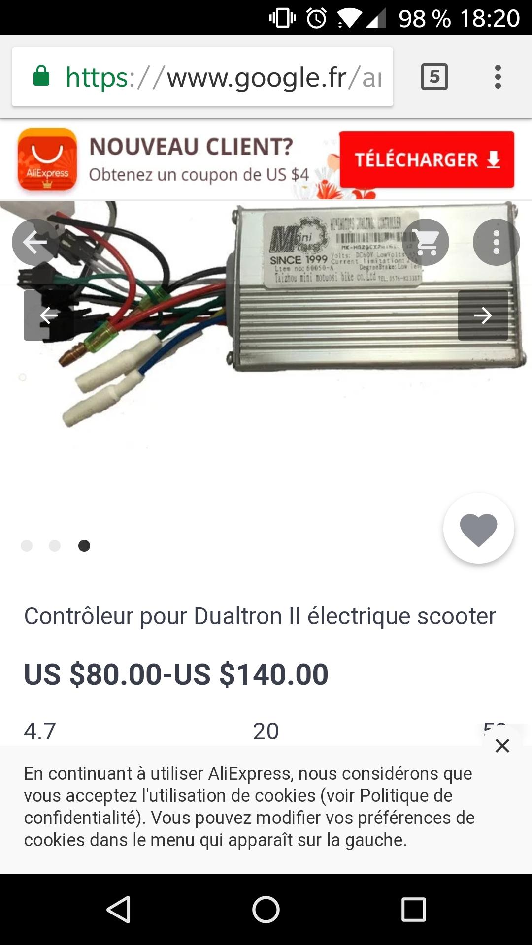

Francisco El letrico Posté(e) le 23 juin 2018 Auteur Partager Posté(e) le 23 juin 2018 Bonjour, je viens de dessouder le fil jaune de ma roue avant et en effet elle tourne à présent normalement. Donc je suis bon pour racheter un controleur.?. Savez vous où je peux en racheter un sans trop me ruiner, sachant qu'elle date de novembre 2017 écran bleu. Merci pour votre aide si précieuse Citer Lien vers le commentaire https://www.espritroue.fr/topic/5295-dualtron-ex-la-fin-dun-r%C3%AAve/#findComment-117937 Partager sur d’autres sites More sharing options...
Erwanrcx Posté(e) le 26 juin 2018 Partager Posté(e) le 26 juin 2018 @Francisco El letrico tu es où sur Paris ? je peux t’aider si tu veux... 1 Citer Lien vers le commentaire https://www.espritroue.fr/topic/5295-dualtron-ex-la-fin-dun-r%C3%AAve/#findComment-118677 Partager sur d’autres sites More sharing options...
Francisco El letrico Posté(e) le 14 juillet 2018 Auteur Partager Posté(e) le 14 juillet 2018 Bonjour, JE viens d'avoir au téléphone Kylin PAN et je peux vous garantir que la discussion fut houleuse. Je lui demande de me donner le lien pour acheter un nouveau contrôleur pour ma DT 2 EX acheté il y. a 6 mois sur le site de minimotors!!!! et tenez vous bien il me répond que ma DT2 acheté en novembre 2017 N'EST plus supporté par minimotors en terme de piéces de rechange !!!!!!! au début j'ai cru a une blague, mais pas du tout il me confirme bien que minimotors a arreter de fabriquer les controlleur pour les modeles 2017. En gros ma DT2 EX est bonne pour la poubelle, un scandale !!!!! pas de suivi de la part de minimotors qui décide d'arreter la fabrication des piéeces détachées.. Donc un conseil réfléchissez bien a deux fois avant d’acheter une trotinette DT 2 3 Citer Lien vers le commentaire https://www.espritroue.fr/topic/5295-dualtron-ex-la-fin-dun-r%C3%AAve/#findComment-123167 Partager sur d’autres sites More sharing options...
Djowss_Hmong_Jaofa Posté(e) le 14 juillet 2018 Partager Posté(e) le 14 juillet 2018 il y a 7 minutes, Francisco El letrico a dit : Bonjour, JE viens d'avoir au téléphone Kylin PAN et je peux vous garantir que la discussion fut houleuse. Je lui demande de me donner le lien pour acheter un nouveau contrôleur pour ma DT 2 EX acheté il y. a 6 mois sur le site de minimotors!!!! et tenez vous bien il me répond que ma DT2 acheté en novembre 2017 N'EST plus supporté par minimotors en terme de piéces de rechange !!!!!!! au début j'ai cru a une blague, mais pas du tout il me confirme bien que minimotors a arreter de fabriquer les controlleur pour les modeles 2017. En gros ma DT2 EX est bonne pour la poubelle, un scandale !!!!! pas de suivi de la part de minimotors qui décide d'arreter la fabrication des piéeces détachées.. Donc un conseil réfléchissez bien a deux fois avant d’acheter une trotinette DT 2 Étrange cette histoire. Je viens de voir sur Aliexpress qu'il vends des contrôleurs pour DT2 en plus dans son Shop. Peut être que vous vous êtes mal compris. https://www.google.fr/amp/s/m.fr.aliexpress.com/item/32790951140.html#ampf=undefined 1 Citer Lien vers le commentaire https://www.espritroue.fr/topic/5295-dualtron-ex-la-fin-dun-r%C3%AAve/#findComment-123176 Partager sur d’autres sites More sharing options...
lollipop Posté(e) le 14 juillet 2018 Partager Posté(e) le 14 juillet 2018 (modifié) lcd toujours en vente voir ma réponse je rectifie le lien du controleur est https://fr.aliexpress.com/item/Controller-for-Dualtron-II-electric-scooter/32790951140.html?spm=a2g0s.9042311.0.0.27426c376SSvpI Modifié le 14 juillet 2018 par lollipop 2 Citer Lien vers le commentaire https://www.espritroue.fr/topic/5295-dualtron-ex-la-fin-dun-r%C3%AAve/#findComment-123180 Partager sur d’autres sites More sharing options...
