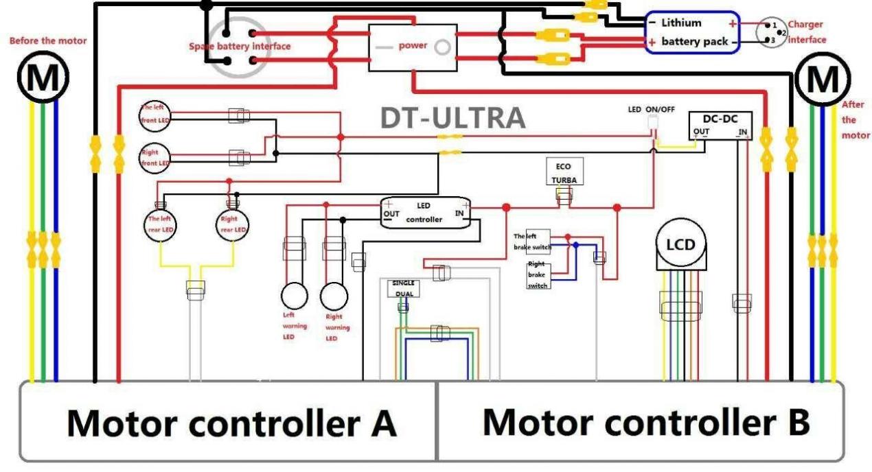

Aurel75 Posté(e) le 6 juin 2018 Partager Posté(e) le 6 juin 2018 (modifié) Salut @Fonke Bizarre ton problème, tu as seulement le moteur arrière qui freine ? As-tu les leds de freinage qui s'allument quand cela arrive ? Généralement et malheureusement, quand un problème bizarre arrive, cela vient souvent du contrôleur Je te joins le schéma de câblage au cas où Modifié le 6 juin 2018 par Aurel75 EDIT : ajout du schéma de câblage 1 Citer Lien vers le commentaire https://www.espritroue.fr/topic/5300-dualtron-2-ltd-roue-qui-freine-contr%C3%B4leur-hs/#findComment-114454 Partager sur d’autres sites More sharing options...
Fonke Posté(e) le 6 juin 2018 Auteur Partager Posté(e) le 6 juin 2018 Salut Aurel. Oui c'est seulement la roue arrière qui freine, non les leds de freinage ne s’allument pas. Les freins électriques sont désactivés et la roue arrière freine toujours même quand la DT est éteinte. Je viens de voir que quelqu'un a le même problème que moi, mais sur la roue avant : https://www.espritroue.fr/topic/5295-dualtron-ex-la-fin-dun-rêve/ Merci pour le schéma ? 1 Citer Lien vers le commentaire https://www.espritroue.fr/topic/5300-dualtron-2-ltd-roue-qui-freine-contr%C3%B4leur-hs/#findComment-114535 Partager sur d’autres sites More sharing options...

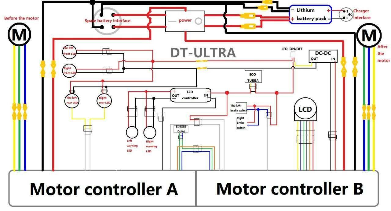

Aurel75 Posté(e) le 6 juin 2018 Partager Posté(e) le 6 juin 2018 Il y a 2 heures, Fonke a dit : Salut Aurel. Oui c'est seulement la roue arrière qui freine, non les leds de freinage ne s’allument pas. Les freins électriques sont désactivés et la roue arrière freine toujours même quand la DT est éteinte. Je viens de voir que quelqu'un a le même problème que moi, mais sur la roue avant : https://www.espritroue.fr/topic/5295-dualtron-ex-la-fin-dun-rêve/ Merci pour le schéma ? De rien, c'est le schéma de l'Ultra, mais le câblage est le même (avec les Warning leds en moins ) il m'a bien servi sur la limited quand j'ai eu des soucis avec le contrôleur AR 1 Citer Lien vers le commentaire https://www.espritroue.fr/topic/5300-dualtron-2-ltd-roue-qui-freine-contr%C3%B4leur-hs/#findComment-114601 Partager sur d’autres sites More sharing options...

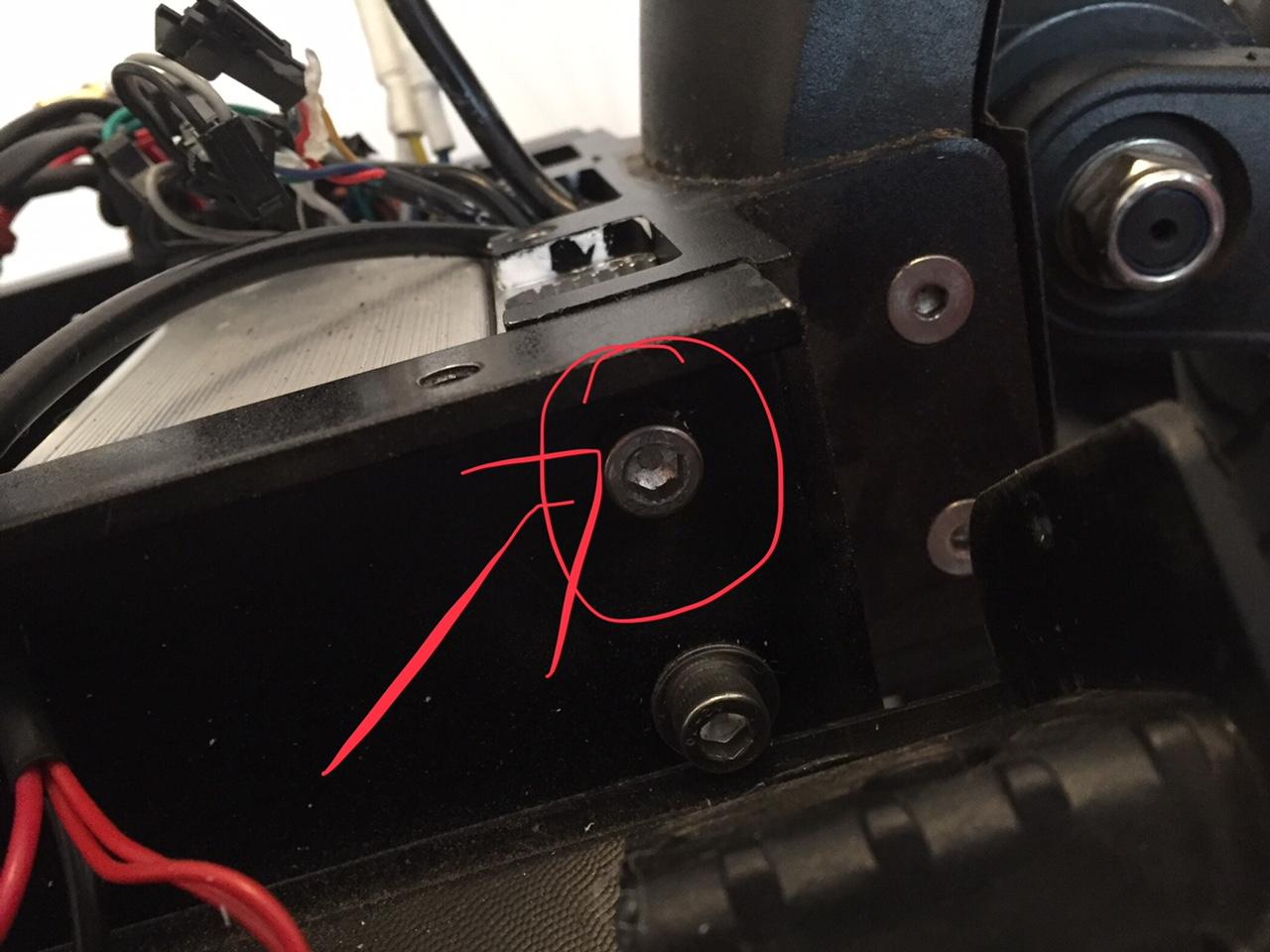

Fonke Posté(e) le 9 juin 2018 Auteur Partager Posté(e) le 9 juin 2018 Arf je n'arrive pas à dévisser ces foutus boulons qui tiennent le radiateur des contrôleurs. Ils ont vraiment insisté sur le frein filet :X (Je vois que c'est du frein filet bleu sur les autres boulons). J'ai pas trop envie de forcer comme un malade, je sens que je vais exploser la tête de boulon. Je n'ai pas la place pour enlever les écrous de l'autre coté non plus. Et si je chauffe pour faire fondre le frein filet je risque d'abimer les contrôleurs en plus de la difficulté dû au fait que la chaleur va se répandre dans tout le radiateur. Avez vous des idées à me proposer ? Citer Lien vers le commentaire https://www.espritroue.fr/topic/5300-dualtron-2-ltd-roue-qui-freine-contr%C3%B4leur-hs/#findComment-115112 Partager sur d’autres sites More sharing options...
shivas Posté(e) le 9 juin 2018 Partager Posté(e) le 9 juin 2018 met des petit coup de maillet sur ta clé a laine pour dévissé et sur ton écroue une clé plate essaye de mettre du wd40 sur la vis coté 6 pans creux Citer Lien vers le commentaire https://www.espritroue.fr/topic/5300-dualtron-2-ltd-roue-qui-freine-contr%C3%B4leur-hs/#findComment-115113 Partager sur d’autres sites More sharing options...
Fonke Posté(e) le 9 juin 2018 Auteur Partager Posté(e) le 9 juin 2018 il y a 13 minutes, shivas a dit : met des petit coup de maillet sur ta clé a laine pour dévissé et sur ton écroue une clé plate essaye de mettre du wd40 sur la vis coté 6 pans creux OK je vais tester ça merci. Citer Lien vers le commentaire https://www.espritroue.fr/topic/5300-dualtron-2-ltd-roue-qui-freine-contr%C3%B4leur-hs/#findComment-115116 Partager sur d’autres sites More sharing options...
shivas Posté(e) le 9 juin 2018 Partager Posté(e) le 9 juin 2018 (modifié) par contre ta clé a laine quand tu frappe avec un maillet ne doit pas bouger essaye de la tenir avec des gants très épais pour évite le " aieeeee aieeeeee pu..n m..de en..lé " Modifié le 9 juin 2018 par shivas 2 Citer Lien vers le commentaire https://www.espritroue.fr/topic/5300-dualtron-2-ltd-roue-qui-freine-contr%C3%B4leur-hs/#findComment-115120 Partager sur d’autres sites More sharing options...
JJK Posté(e) le 9 juin 2018 Partager Posté(e) le 9 juin 2018 prends bien soin de mettre des gants a laine, c' est meilleur pour les ponts thermiques, sinon la clé a coton est pas mal non plus……. 1 3 Citer Lien vers le commentaire https://www.espritroue.fr/topic/5300-dualtron-2-ltd-roue-qui-freine-contr%C3%B4leur-hs/#findComment-115127 Partager sur d’autres sites More sharing options...

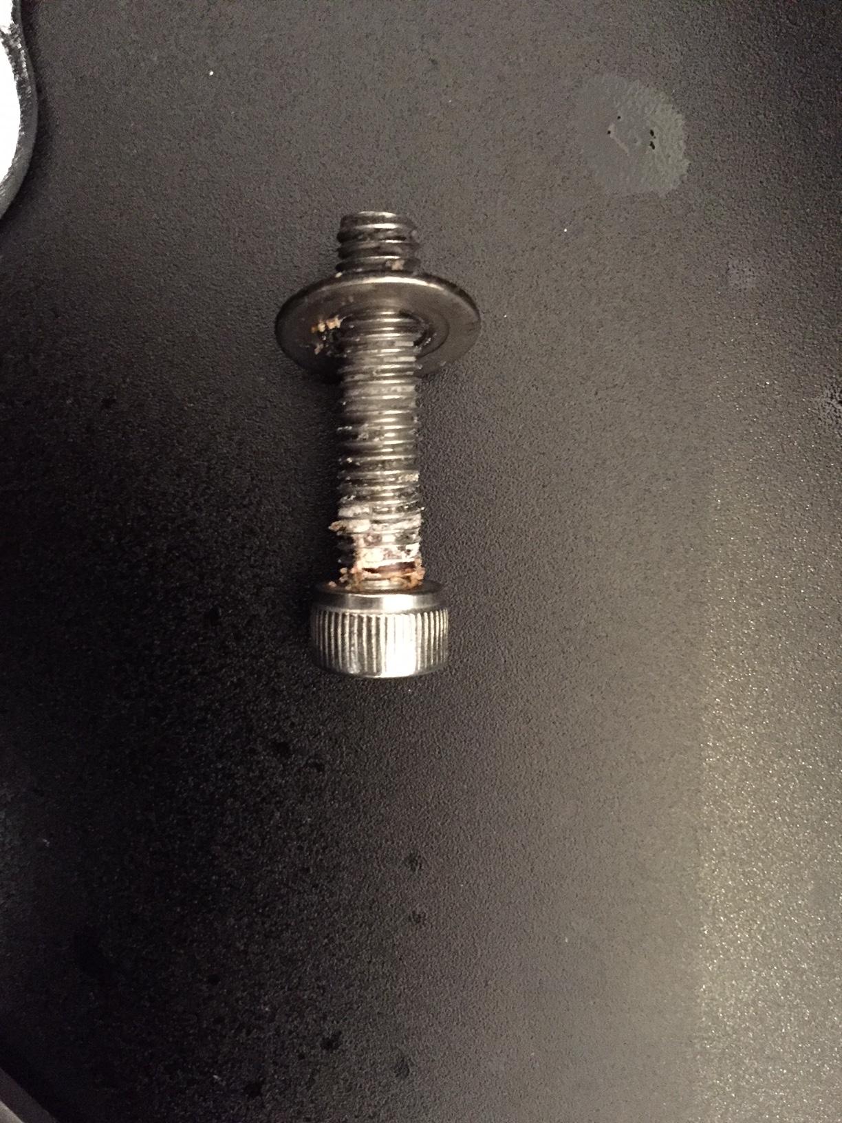

Fonke Posté(e) le 11 juin 2018 Auteur Partager Posté(e) le 11 juin 2018 Avec la WD40 super dégrippant en laissant agir quelques heures et grâce à quelques coups de maillet j'ai réussi à enlever un boulon (bien oxydé). Par contre j'ai foiré la tête du deuxième :C Je crois qu'il ne me reste plus qu'à le percer !!! Citer Lien vers le commentaire https://www.espritroue.fr/topic/5300-dualtron-2-ltd-roue-qui-freine-contr%C3%B4leur-hs/#findComment-115519 Partager sur d’autres sites More sharing options...
shivas Posté(e) le 11 juin 2018 Partager Posté(e) le 11 juin 2018 attend avant de percer tu peut couper la tête de vis en (I) avec une dremel et essayer de rattraper avec un tourne vis plat si tu foire la vise faut percer avec un kit a tarauder Citer Lien vers le commentaire https://www.espritroue.fr/topic/5300-dualtron-2-ltd-roue-qui-freine-contr%C3%B4leur-hs/#findComment-115571 Partager sur d’autres sites More sharing options...
Fonke Posté(e) le 12 juin 2018 Auteur Partager Posté(e) le 12 juin 2018 Il y a 22 heures, shivas a dit : attend avant de percer tu peut couper la tête de vis en (I) avec une dremel et essayer de rattraper avec un tourne vis plat si tu foire la vise faut percer avec un kit a tarauder Merci pour le conseil, je vais essayer de voir si quelqu'un dans mes connaissances a un dremel. Après vu la force que je dois mettre pour enlever le boulon, à mon avis je ne vais pas pouvoir tourner mon tournevis, même avec une pince derrière. L'idéal serait que je soude une barre d'acier, mais bon je suis en appart et je n'ai pas de poste à souder non plus. 1 Citer Lien vers le commentaire https://www.espritroue.fr/topic/5300-dualtron-2-ltd-roue-qui-freine-contr%C3%B4leur-hs/#findComment-115808 Partager sur d’autres sites More sharing options...
Fonke Posté(e) le 16 juin 2018 Auteur Partager Posté(e) le 16 juin 2018 J'ai enfin enlevé ce foutu boulon en perçant dedans puis en utilisant un extracteur de vis. J'ai déconnecté le moteur arrière du contrôleur, mais j'ai toujours la roue qui freine donc il y a un court-circuit dans le câble où le moteur. J'ai commencé à démonter le moteur, bon c'est un peu rouillé. Là je ne sais pas trop comment démonter la partie où il y a le câble du moteur, j'ai peur de casser un joint ou autre. Est-ce que quelqu'un sait comment faire ? Citer Lien vers le commentaire https://www.espritroue.fr/topic/5300-dualtron-2-ltd-roue-qui-freine-contr%C3%B4leur-hs/#findComment-116651 Partager sur d’autres sites More sharing options...
