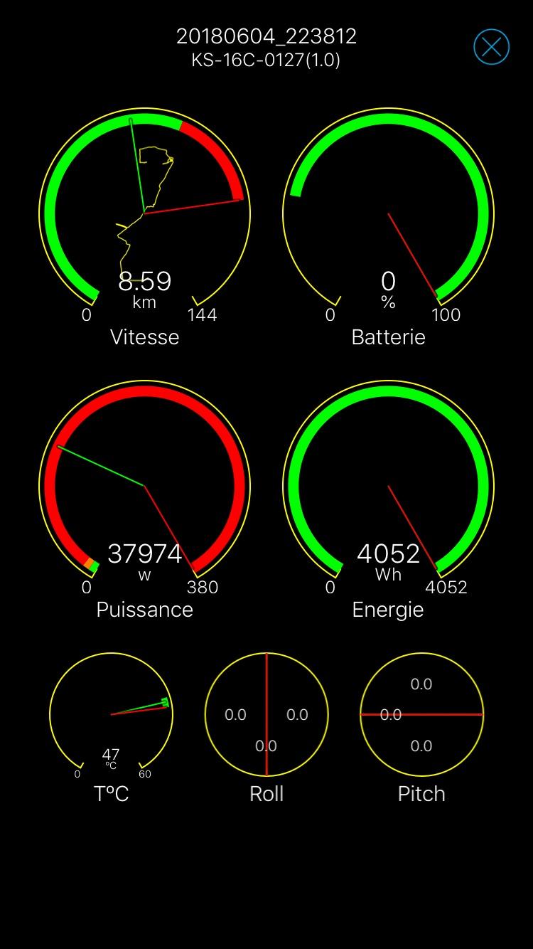

nrvfromcnr Posté(e) le 6 juin 2018 Partager Posté(e) le 6 juin 2018 Hello ! Depuis le passage en FW 1.27, la KS16B imite plus ou moins la KS16S avec l'ajout d'un signe dans le courant, le signe étant véhiculé par le bit de poids fort. L'inconvénient, c'est que Gyrometrics n'a pas ceci en tête, et produit donc des données d’apparence aberrantes. C'est une des modifications du FW 1.27, en plus de la correction du pb de compteur réinitialisé. Voilà donc un retour sur le FW 1.27 de la 16B ! En espérant que Gyrometrics prenne la modification, car sur 16S c'est pas utilisable non plus, or travail à froid des CSV ... A+ Nrv Citer Lien vers le commentaire Partager sur d’autres sites More sharing options...

Techos78 Posté(e) le 11 octobre 2019 Partager Posté(e) le 11 octobre 2019 A propos du signe puisque c'est le sujet. Avoir un signe pour le courant est assez récent, et c'est logique afin de bien visualiser le mode régénération lors des freinages. La puissance ne fait pas partie de la trame bluetooth, c'est l'appli qui fait le produit U.I et je me demande si ils vont oser indiquer une puissance négative, ce qui n'a pas de sens en physique. Sujet annexe mais un peu hs : j'ai en tête les essais de lecture directe des messages bt par @Hansolo , et il a dit que l'odomètre est aussi signée (chez GW), je me demande si c'est aussi le cas pour KS dont les roues sont symétriques. Cela oblige à faire une valeur absolue pour l'affichage de la vitesse et le compteur kilométrique, et je n'ai pas bien compris qui fait le boulot : le µcontrôleur de la roue ou l'appli... Fais nous un signe, @Hansolo , si tu peux clarifier ceci... Citer Lien vers le commentaire Partager sur d’autres sites More sharing options...
nrvfromcnr Posté(e) le 11 octobre 2019 Auteur Partager Posté(e) le 11 octobre 2019 Le 11/10/2019 à 11:43, Techos78 a dit : A propos du signe puisque c'est le sujet. Avoir un signe pour le courant est assez récent, et c'est logique afin de bien visualiser le mode régénération lors des freinages. Développer Yep, ca doit faire dans les 2 ans que ça a commencé à apparaître sur les Kingsong. Plus précisément le sujet original de ce sujet est la prise en compte du signe dans Gyrometrics, ou plus exactement sa non prise en compte Citer Lien vers le commentaire Partager sur d’autres sites More sharing options...
