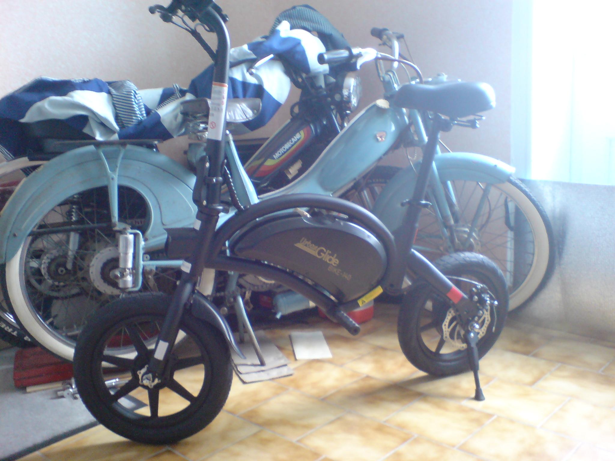

Mega93 Posté(e) le 26 décembre 2019 Partager Posté(e) le 26 décembre 2019 Salut les vedettes...? Bon, j'ai craqué en fin de semaine dernière et le "paquet" est arrivé aujourd'hui..? @Techos78, bonjour, pourrais tu me donner le lien pour l'appli, stp Citer Lien vers le commentaire Partager sur d’autres sites More sharing options...
Stanor Posté(e) le 26 décembre 2019 Partager Posté(e) le 26 décembre 2019 @Mega93 dans l’apple store ou google store, recherche sous le nom « urbanglide » Citer Lien vers le commentaire Partager sur d’autres sites More sharing options...
