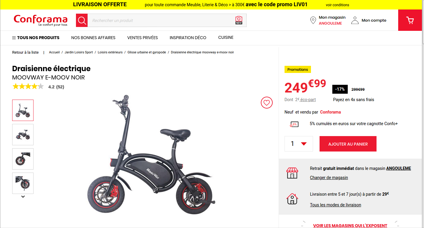

Mac fly Posté(e) le 29 décembre 2019 Partager Posté(e) le 29 décembre 2019 Il y a 13 heures, Mega93 a dit : Bonjour, si ta fille est trop petite et que tu cherches un modèle sans "poussette", tu as cette Draisienne MoovWay, chez Confo, pour 249 eur, c'est un modèle plus basique que la E-slide 1200b, (que tu peux avoir chez Leclerc Auto, sur commande à 249 eur, avant le 31/12/2019), mais qui reste de très bonne qualité. Bien sûr, la roue n'a pas de filetage, pour accueillir une roue libre, par contre, il y a la possibilité de mettre un pédalier. Merci, j'ai un Conforama près de chez moi et elle est dispo. Je vais donc me rétracter sur le modèle Auchan pour celle ci. Au passage j'ai découvert un vrai problème/ panne anormale : au bout de quelques minutes elle s'arrête net... il suffit de brancher/débrancher le cordon de charge et elle redevient opérationnelle pffff. C'est systématique au bout de ~10minutes ( facilement reproductible car elle le fait aussi "à vide") . Sûrement le contrôleur qui déconne à plein tube....raison de plus pour la rendre direct à Auchan Citer Lien vers le commentaire Partager sur d’autres sites More sharing options...

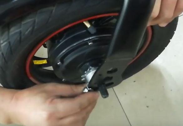

Mega93 Posté(e) le 30 décembre 2019 Partager Posté(e) le 30 décembre 2019 il y a 39 minutes, Techos78 a dit : Bien les gars, vous êtes des rapides, moi je suis toujours à me demander ce que je vais faire... A propos du pédalier. Mon démontage de roue arrière m'a appris une chose : réaligner la roue est pénible, "à l’œil" ce n'est pas précis et à la règle (1,3m) c'est chiant. L'idéal est d'avoir des tendeurs de chaîne comme sur une moto, visiblement cela existe pour le DYU : Il y a un élément anormalement contraignant : la béquille. Elle se fixe sur l'axe, mais il y a également une petite vis anti-rotation qui limite la translation de la roue de manière drastique. A mon avis, ce sera (?) difficilement supportable pour régler la tension de chaîne à un maillon près. Bon courage. Plus j'y pense, plus je tiens à rester en draisienne . Edit : j'imagine qu'il faudra avoir un maillon rapide sur la chaîne, devoir dessertir un axe est facile mais contraignant à faire trop souvent, et ouvrir la chaîne semble (?) indispensable pour sortir la roue ... sauf en arrivant à dérailler le plateau... à voir. @Mega93 : tu es sûr que le disque 180 se monte ? J'ai un doute parce que les fixations sur la fourche avant sont à la même distance de l'axe de roue à l'arrière. Des petits disques sur des petites roues ne sont pas un inconvénient car la vitesse de frottement des plaquettes est bien plus élevée qu'avec des grandes roues. Oui, je confirme, le réglage de la roue arrière n'est pas une chose simple, quand j'ai changé mes pneus, j'ai pris soin de passer le contour du support de béquille et de la rondelle du coté droit, au crayon noir, afin de retrouvé le montage d'origine et de pas avoir grand chose à peaufiné, pour avoir mon réglage final et un alignement correct, roues-disque-plaquettes.. Il est clair, que des tendeurs de chaîne serait une bonne chose, (pour ma part, c'est prévu), il faut juste faire un trou oblong sur trou de fixation, au niveau de la patte de béquille. Oui, le disque de 180mm, monte sans problème, avec un support d'étrier arrière de 160 mm Citer Lien vers le commentaire Partager sur d’autres sites More sharing options...

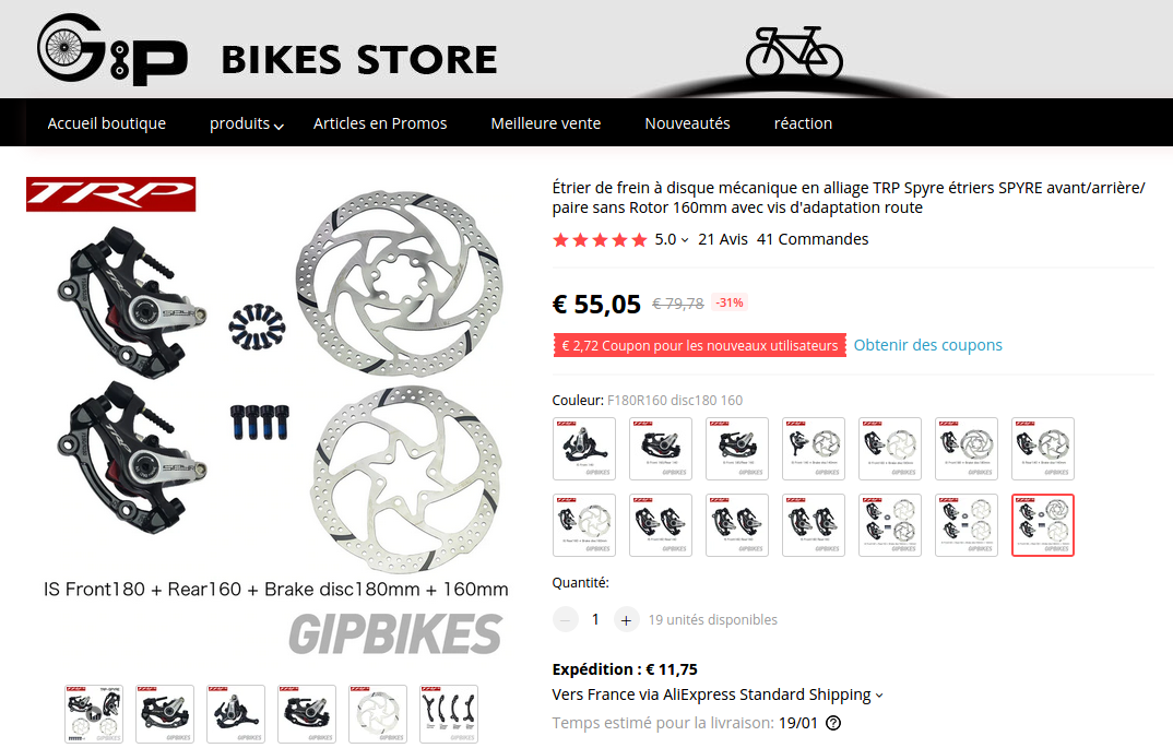

Stanor Posté(e) le 2 janvier 2020 Partager Posté(e) le 2 janvier 2020 Le 30/12/2019 à 11:46, Mega93 a dit : Pour les freins, je pense que je vais mettre des TRP Spyre (mécanique) en 180 mm à l'avant et 160 mm pour l’arrière (voir capture).. Pour le confort, un tube de selle avec amortisseur intégré, me parait une bonne chose, ainsi qu'un selle de qualité supérieur. Le soucis des freins mécaniques, lorsqu'on emprunte des bonnes descentes, c'est qu'on passe son temps à régler le jeu du câble et de l'étrier qui se produisent à force de bouffer les plaquettes. l'avantage du frein hydraulique ou semi hydraulique, c'est de ne plus avoir besoin d'effectuer ces réglages en permanence. Ces draisiennes sont très "tape-cul" à la moindre déformation. on finit par prendre l'habitude d'être debout sur les cales pieds. j'ai vu une tige de selle amortissante chez décathlon pour 20 euros, je ne sais pas ce qu'elle vaut. il y a des adaptateurs fournis pour modifier le diamètre. mais bon, je pense qu'il vaille mieux un modèle ajusté. le contrôleur étant celui d'un DYU, il faudrait arriver à mettre la main sur le modèle de LCD qui permet de gérer la programmation. le seul défaut de ce dernier, c'est vraiment cette histoire de frein magnétique régénérante qui n'est pas prévu par le circuit. tout ce passe au niveau de la programmation. Il n'y aurait pas cette histoire, il n'y aurait pas besoin de changer le contrôleur. Citer Lien vers le commentaire Partager sur d’autres sites More sharing options...
