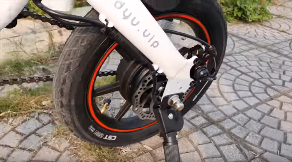

Techos78 Posté(e) le 2 janvier 2020 Partager Posté(e) le 2 janvier 2020 (modifié) Intéressant, cela montre par exemple que les freins Urbanglide ne sont pas identiques (plaquettes...) aux DYU , mais les tarifs ne sont pas les mêmes non plus. On voit aussi le truc horrible suivant : Le connecteur des sondes est trop large pour passer pas dans le trou du cadre, il faut le désassembler pour déposer (totalement) la roue arrière. D'ailleurs, les tutoriaux DYU préviennent : en cas de pneu arrière crevé, allez chez votre revendeur. Je rêve d'un connecteur externe étanche qui rassemblerait tout ça, comme le faisait le sublime connecteur de la ks16b. (euh, si quelqu'un connaît la référence...). Pour les pneus, je suis assez partisan des Kenda dispo en 14x2.125 , mettre plus large augmenterait la consommation, et les jantes sont un peu étroites pour bien guider le pneu. Edit. Juste pour rigoler (cela devait arriver...), un scooter diouailliou qui enrhume une Dualtron Ultra Modifié le 2 janvier 2020 par Techos78 Citer Lien vers le commentaire https://www.espritroue.fr/topic/5321-dyu-de-fwheel-e-slide-takara-moovway/page/13/#findComment-222757 Partager sur d’autres sites More sharing options...

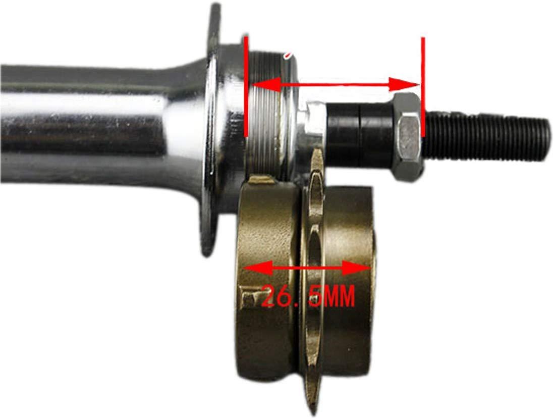

Mega93 Posté(e) le 4 janvier 2020 Partager Posté(e) le 4 janvier 2020 Bonjour à tous. Afin de pouvoir monter les cotes, qui sont très raides dans ma région, je comptais mettre un pédalier avec des manivelles de 152 mm, mais le choix étant très restreint dans ces cotes, je compte commencer la modification, avec un pédalier de chez Decathlon en 170 mm, pour la roue libre, j'ai trouvé ce modèle 12 dents, (qui ressemble au modèle monté sur les DYU D2), qui permet d'avoir un décalage plus important, entre le moyeu et la roue libre, ce qui permet une plus grand marge, pour l'alignement de la chaîne avec le plateau et d'éviter que ce dernier, soit trop proche du carter. Pour le boîtier de pédalier, je suis toujours dans le flou, concernant la longueur de l'axe... Citer Lien vers le commentaire https://www.espritroue.fr/topic/5321-dyu-de-fwheel-e-slide-takara-moovway/page/13/#findComment-222984 Partager sur d’autres sites More sharing options...
83kain Posté(e) le 4 janvier 2020 Partager Posté(e) le 4 janvier 2020 Le 02/01/2020 à 17:17, Techos78 a dit : Intéressant, cela montre par exemple que les freins Urbanglide ne sont pas identiques (plaquettes...) aux DYU , mais les tarifs ne sont pas les mêmes non plus. On voit aussi le truc horrible suivant : Le connecteur des sondes est trop large pour passer pas dans le trou du cadre, il faut le désassembler pour déposer (totalement) la roue arrière. D'ailleurs, les tutoriaux DYU préviennent : en cas de pneu arrière crevé, allez chez votre revendeur. Je rêve d'un connecteur externe étanche qui rassemblerait tout ça, comme le faisait le sublime connecteur de la ks16b. (euh, si quelqu'un connaît la référence...). Pour les pneus, je suis assez partisan des Kenda dispo en 14x2.125 , mettre plus large augmenterait la consommation, et les jantes sont un peu étroites pour bien guider le pneu. Edit. Juste pour rigoler (cela devait arriver...), un scooter diouailliou qui enrhume une Dualtron Ultra Le 02/01/2020 à 23:05, Didier.94600 a dit : Normal, le gars est au ralenti là avec son Ultra (50 km/h) mais après c'est lui qui les crames !!! Bonsoir à tous et bonne année Petite présentation Jonathan 32 ans dans le 68 Alsace ? Possède un Moovway B8 Ci quelqu'un arrive à modifier un dresienne pour quel marche fort comme la vidéo j achette lol ? ? ? ? ? Citer Lien vers le commentaire https://www.espritroue.fr/topic/5321-dyu-de-fwheel-e-slide-takara-moovway/page/13/#findComment-223003 Partager sur d’autres sites More sharing options...
Mega93 Posté(e) le 4 janvier 2020 Partager Posté(e) le 4 janvier 2020 (modifié) Le 02/01/2020 à 17:17, Techos78 a dit : D'ailleurs, les tutoriaux DYU préviennent : en cas de pneu arrière crevé, allez chez votre revendeur. @Techos78 Bonsoir, pour changer le pneu arrière, tu à deux pattes croisée qui tienne les câbles d'alimentation, tu passe ton câble entre celle-ci, afin de pouvoir mettre ta roue à coté de la draisienne, pour changer ton pneu ou ta chambre. Je l'ai fais sur la MoovWay, qui avais beaucoup moins de longueur de câble Modifié le 4 janvier 2020 par Mega93 Citer Lien vers le commentaire https://www.espritroue.fr/topic/5321-dyu-de-fwheel-e-slide-takara-moovway/page/13/#findComment-223011 Partager sur d’autres sites More sharing options...

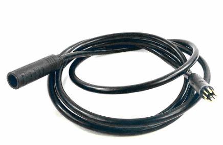

Mega93 Posté(e) le 5 janvier 2020 Partager Posté(e) le 5 janvier 2020 Il y a 4 heures, Techos78 a dit : oui, j'ai aussi démonté la roue ar sans la débrancher, et j'ai vu la fixation du câble, plutôt bien faite. Il n'empêche, il est absurde de devoir tout désosser pour déposer (sérieusement) la roue, cela ne me plait pas. @Techos78 Sur les DYU D3 2019 (à pars les séries "F") , il y a un nouveau câblage "étanche", avec une connexion rapide est pratique, pour le dépose de la roue Citer Lien vers le commentaire https://www.espritroue.fr/topic/5321-dyu-de-fwheel-e-slide-takara-moovway/page/13/#findComment-223033 Partager sur d’autres sites More sharing options...
Techos78 Posté(e) le 5 janvier 2020 Partager Posté(e) le 5 janvier 2020 (modifié) Ah ouais, génial !. En plus, le câble à l'air moins chétif, mais je me trompe peut-être. Pourvu que ce soit dispo en pièce détaché parce que là, c'est parfait. (même s'il faut avoir un petit ty-rap dans la poche). Et je vois qu'ils ont aussi changé la béquille avec la petite vis qui faisait ch incommodait lors du réglage de la chaîne... Je suis un peu chagriné par le chemin de câble de frein ar des versions allongées (dyu plus), le coude est très (trop) prononcé... il n'est pas impossible que je perce le cadre pour sortir cette gaine plus haute, donc plus directe... mais on peut aussi passer au full hydraulique... sauf que ce doit être galère d'enfiler ça dans un cadre... bref, c'est un détail. On trouve ces connecteurs 9 broches chez Ali, 3 grosses broches et 6 petites : Il y a le standard Julet ou Higo, et des connecteurs 8 broches peuvent être compatibles avec 9. Jusqu'à 500 Watts : https://fr.aliexpress.com/item/32962184130.html?spm=a2g0o.detail.1000014.15.7c7762efcHL1Xw&gps-id=pcDetailBottomMoreOtherSeller&scm=1007.13338.142407.0&scm_id=1007.13338.142407.0&scm-url=1007.13338.142407.0&pvid=5442ef0e-ad57-44c1-a131-c8a2d7cbd7df Jusqu'à 1000 Watts :https://fr.aliexpress.com/item/32963374506.html?spm=a2g0o.detail.1000023.4.7b0f4e10TUAh3q Modifié le 5 janvier 2020 par Techos78 1 Citer Lien vers le commentaire https://www.espritroue.fr/topic/5321-dyu-de-fwheel-e-slide-takara-moovway/page/13/#findComment-223036 Partager sur d’autres sites More sharing options...
Mega93 Posté(e) le 5 janvier 2020 Partager Posté(e) le 5 janvier 2020 il y a 55 minutes, Techos78 a dit : Ah ouais, génial !. En plus, le câble à l'air moins chétif, mais je me trompe peut-être. Pourvu que ce soit dispo en pièce détaché parce que là, c'est parfait. (même s'il faut avoir un petit ty-rap dans la poche). Et je vois qu'ils ont aussi changé la béquille avec la petite vis qui faisait ch incommodait lors du réglage de la chaîne... Je suis un peu chagriné par le chemin de câble de frein ar des versions allongées (dyu plus), le coude est très (trop) prononcé... il n'est pas impossible que je perce le cadre pour sortir cette gaine plus haute, donc plus directe... mais on peut aussi passer au full hydraulique... sauf que ce ne doit être galère d'enfiler ça dans un cadre... bref, c'est un détail. Le câble d'alimentation, m'a paru légèrement plus gros aussi ... Les béquilles des DYU, sont différentes de nos Bike 140 ou MoovWay, qui a le même système galère, avec la vis BTR, foiré d'origine... Concernant le câble de frein, j'ai le même problème que toi, celui-ci "raccroche" dans la gaine, à cause de la courbure trop importante, j'ai aussi pensé à faire une ouverture dans le cadre, mais j'ai peur que ça le fragilise et qu'il se fissure, avec le temps. La seule chose plausible que je vois, sans prendre de risque, et de passer celui-ci, à l'extérieur (par-dessus) du tube qui rejoint la roue arrière, afin d'avoir une boucle moins prononcé. Citer Lien vers le commentaire https://www.espritroue.fr/topic/5321-dyu-de-fwheel-e-slide-takara-moovway/page/13/#findComment-223049 Partager sur d’autres sites More sharing options...

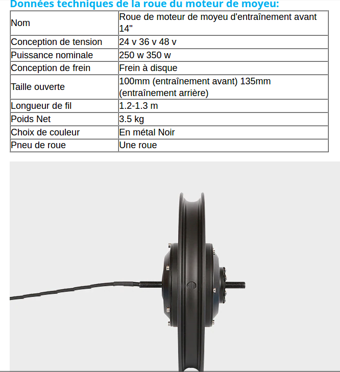

Mega93 Posté(e) le 8 janvier 2020 Partager Posté(e) le 8 janvier 2020 (modifié) Bonjour @Techos78, j'ai lu sur un des forum (si je me trompe pas), ou tu parlais de fourche plus large, afin de mettre une roue arriére à l'avant.. Alors, il existe des roues avant, avec moteur, elles sont moins large, voici un lien, pour exemple https://fr.aliexpress.com/item/32797584302.html?spm=a2g0o.detail.1000014.23.36054573w3b6iL&gps-id=pcDetailBottomMoreOtherSeller&scm=1007.13338.128125.0&scm_id=1007.13338.128125.0&scm-url=1007.13338.128125.0&pvid=1f2e510d-cd0d-41c3-ba6a-b190544a26fa&fbclid=IwAR0Chr0d0jigZX1piXRy6a3l43b3fBuzxM1hS8JXQtAfsJmIYZ_fX1WcI4s Modifié le 8 janvier 2020 par Mega93 Citer Lien vers le commentaire https://www.espritroue.fr/topic/5321-dyu-de-fwheel-e-slide-takara-moovway/page/13/#findComment-223534 Partager sur d’autres sites More sharing options...
Techos78 Posté(e) le 8 janvier 2020 Partager Posté(e) le 8 janvier 2020 Je te remercie @Mega93. J'ai aussi repéré ces roues Annoy Bike, qui semblent bien être celles qu'il faut. Attention, il y a les mêmes modèles avec engrenages planétaires, plus coupleuses mais plus bruyantes. A mon avis, il faut éviter de sortir le fil en bout d'axe, la modif doit être possible. Je vais d'abord me consacrer à la batterie 48 V , cela va me prendre un moment. Mais vu l'autonomie qui me tente, je suis bien parti pour refaire un coffre élargi, surtout que le porte bagage style @sevy13 me plait bien ... Tsss, ça m'étonnerait que ce soit fini à Noël... Tiens, autre chose, comme la béquille latérale ne me séduit pas, j'ai regardé les béquille centrales, aucune ne correspond au besoin "DYU". Et vlan, encore un truc à adapter Citer Lien vers le commentaire https://www.espritroue.fr/topic/5321-dyu-de-fwheel-e-slide-takara-moovway/page/13/#findComment-223552 Partager sur d’autres sites More sharing options...
