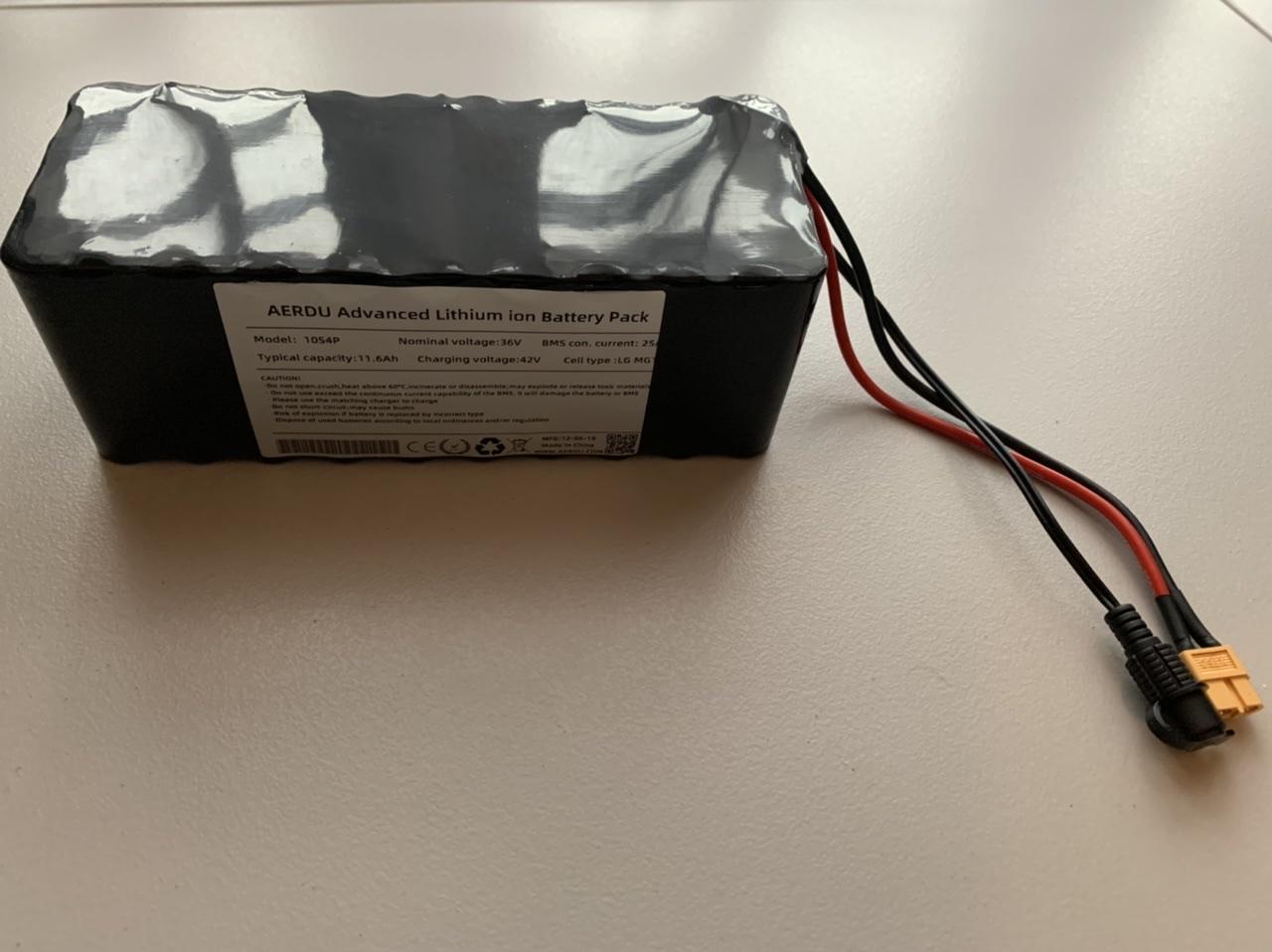

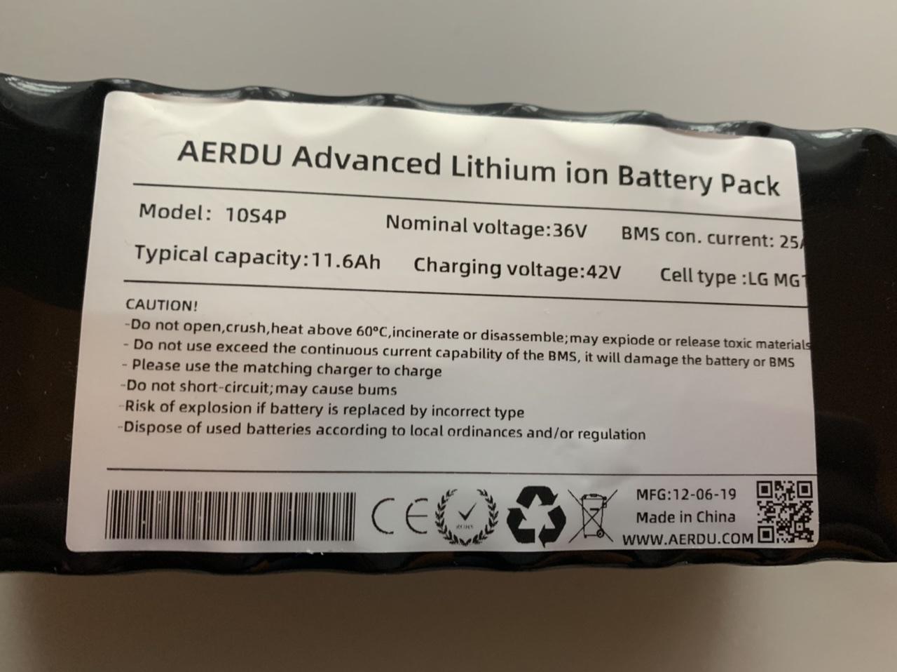

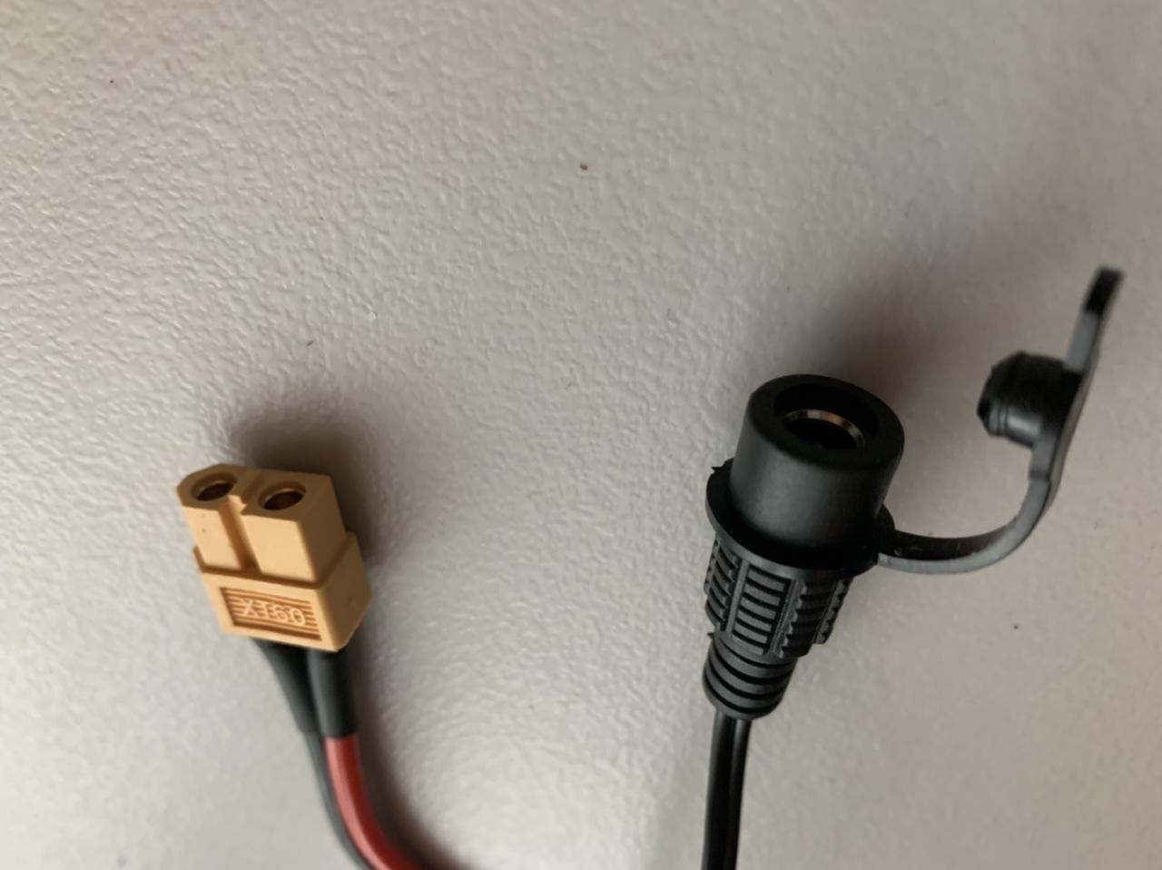

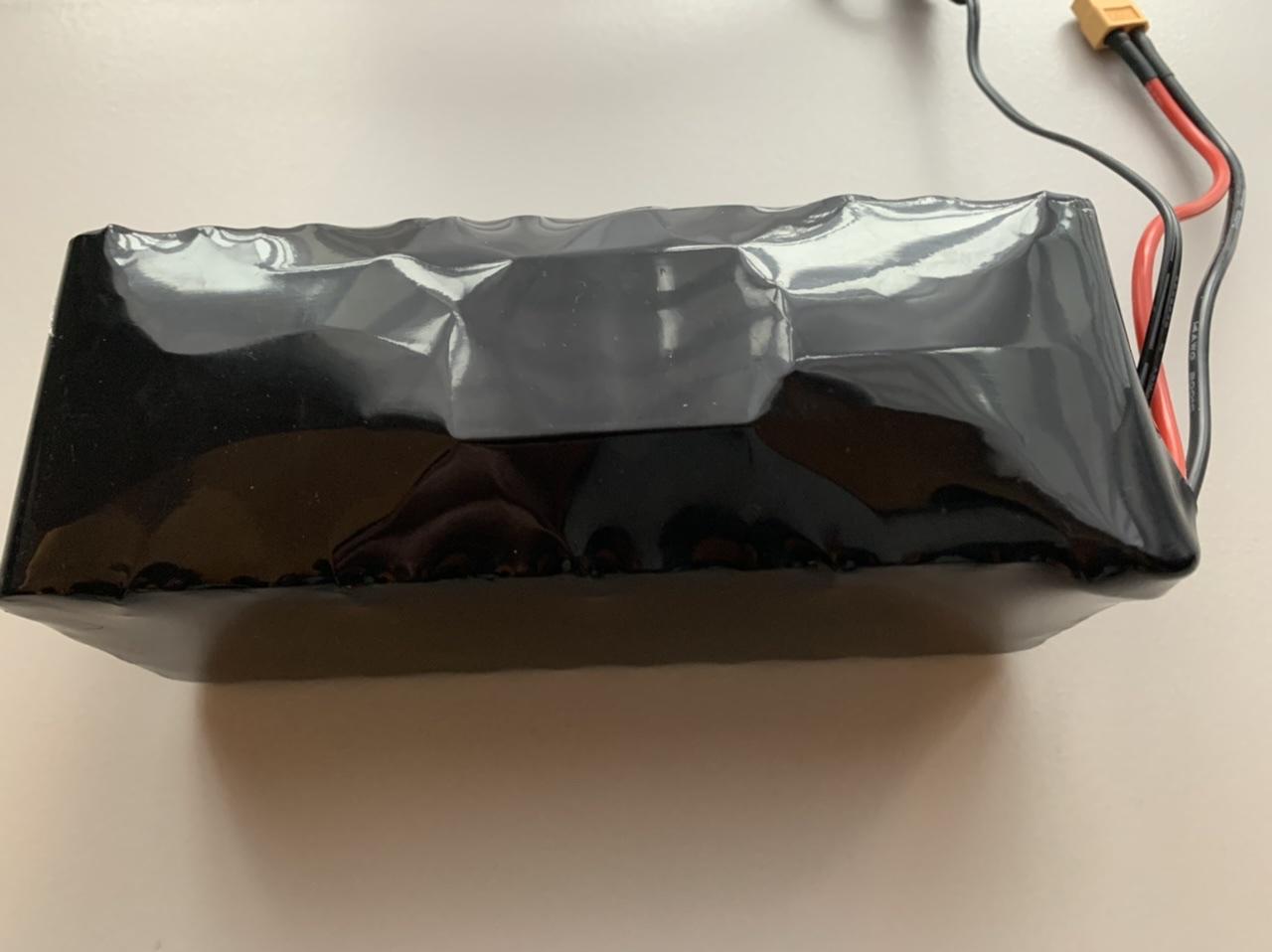

tapeton Posté(e) le 12 janvier 2020 Partager Posté(e) le 12 janvier 2020 Bonjour à tous, j’ai enfin reçu ma nouvelle batterie à voir pour la caser dans la moovway et si le chargeur d’origine l’accepte sinon je suis bon pour racheter un nouveau chargeur. En attendant voici quelques photos. Citer Lien vers le commentaire https://www.espritroue.fr/topic/5321-dyu-de-fwheel-e-slide-takara-moovway/page/14/#findComment-224067 Partager sur d’autres sites More sharing options...
sevy13 Posté(e) le 12 janvier 2020 Partager Posté(e) le 12 janvier 2020 @tapeton belle batterie 1)je te conseille de la peser 36v 12ah 40 cellules à 50g par cellule + le bms la batterie doit peser au minimum 2,100kg certaines batteries chinoise contiennent une rangée vide j'ai eu le cas ,depuis je contrôle toujours le poids, en cas de doute j'ouvre.... Citer Lien vers le commentaire https://www.espritroue.fr/topic/5321-dyu-de-fwheel-e-slide-takara-moovway/page/14/#findComment-224069 Partager sur d’autres sites More sharing options...
tapeton Posté(e) le 12 janvier 2020 Partager Posté(e) le 12 janvier 2020 (modifié) il y a 5 minutes, sevy13 a dit : @tapeton belle batterie 1)je te conseille de la peser 36v 12ah 40 cellules à 50g par cellule + le bms la batterie doit peser au minimum 2,100kg certaines batteries chinoise contiennent une rangée vide j'ai eu le cas ,depuis je contrôle toujours le poids, en cas de doute j'ouvre.... Bonjour @sevy13 je viens de la peser elle fait 2Kg tout pile. Pour info je l’ai payé en promo à 68€ au lieu de 90 en temps normal Modifié le 12 janvier 2020 par tapeton Citer Lien vers le commentaire https://www.espritroue.fr/topic/5321-dyu-de-fwheel-e-slide-takara-moovway/page/14/#findComment-224070 Partager sur d’autres sites More sharing options...
sevy13 Posté(e) le 12 janvier 2020 Partager Posté(e) le 12 janvier 2020 il y a 3 minutes, tapeton a dit : Bonjour @sevy13 je viens de la peser elle fait 2Kg tout pile alors cela parait ok Citer Lien vers le commentaire https://www.espritroue.fr/topic/5321-dyu-de-fwheel-e-slide-takara-moovway/page/14/#findComment-224071 Partager sur d’autres sites More sharing options...
Stanor Posté(e) le 12 janvier 2020 Partager Posté(e) le 12 janvier 2020 les commentaires Aliexpress sur le AERDU on plutôt bonne réputation. Citer Lien vers le commentaire https://www.espritroue.fr/topic/5321-dyu-de-fwheel-e-slide-takara-moovway/page/14/#findComment-224072 Partager sur d’autres sites More sharing options...
tapeton Posté(e) le 12 janvier 2020 Partager Posté(e) le 12 janvier 2020 il y a 7 minutes, Stanor a dit : les commentaires Aliexpress sur le AERDU on plutôt bonne réputation. Oui c’est la raison de mon choix entre autre ainsi que le nombre de retour en commentaire (le film noir et bleu qui recouvre les cellules est aléatoire pour info d’après le fabricant). J’ai commandé mes résistances R002 et R003 je les attends encore aussi. Citer Lien vers le commentaire https://www.espritroue.fr/topic/5321-dyu-de-fwheel-e-slide-takara-moovway/page/14/#findComment-224073 Partager sur d’autres sites More sharing options...
