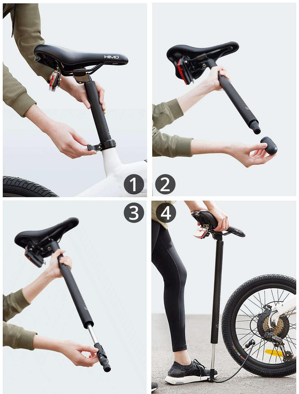

sbouju Posté(e) le 23 janvier 2020 Auteur Partager Posté(e) le 23 janvier 2020 A propos de tube de selle, celui du Xiaomi HIMO C20 parait sympa, non? 1 Citer Lien vers le commentaire https://www.espritroue.fr/topic/5321-dyu-de-fwheel-e-slide-takara-moovway/page/17/#findComment-226359 Partager sur d’autres sites More sharing options...

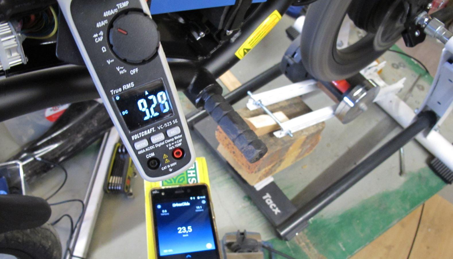

Techos78 Posté(e) le 27 janvier 2020 Partager Posté(e) le 27 janvier 2020 J'ai essayé l'UrbanGlide sur un frein à rouleau, celui-ci n'est d'ailleurs pas très puissant et ne peut pas simuler une grosse pente. Le but est de voir le comportement du contrôleur. Frein mini j'obtiens 25 km/h avec 2 A, frein maxi (la photo), 23,5 km/h avec 9,3 A : (batterie à 100%). Néanmoins ce frein résiste plus que le roulage à plat pour lequel le courant est de l'ordre de 7 A pour ~24 km/h. La question est : pourquoi le contrôleur n'envoie "que" 9,3 A alors qu'il est capable de faire passer 16 A lors du démarrage ? Mon sentiment est que le contrôleur envoie tout ce qu'il peut (modulation 100%), mais que la fcem (qui grimpe linéairement) s'oppose à la tension batterie et limite "naturellement" le courant. Je vais continuer à creuser... 1 Citer Lien vers le commentaire https://www.espritroue.fr/topic/5321-dyu-de-fwheel-e-slide-takara-moovway/page/17/#findComment-227198 Partager sur d’autres sites More sharing options...
