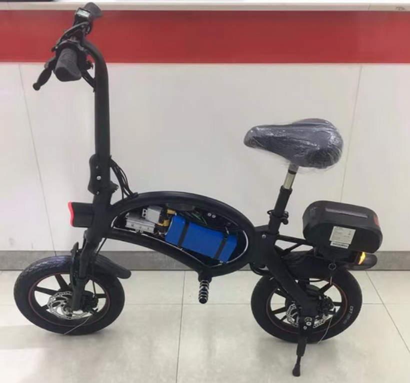

Techos78 Posté(e) le 2 décembre 2019 Partager Posté(e) le 2 décembre 2019 il y a 28 minutes, sbouju a dit : En regardant ce D5 de profil, je me dis aussi qu'il ne devrait pas être très compliqué d'installer cette batterie externe sous le cadre en avant de la principale, plutôt qu'à l'arrière... Amusant, j'ai eu la même idée, surtout qu'il y a beaucoup de choix dans les batteries bouteilles. Un soir où j'avais bu, j'ai même imaginé une modification de la partie basse du cadre pour faire un ovale complet... . 3 Citer Lien vers le commentaire Partager sur d’autres sites More sharing options...
Mega93 Posté(e) le 2 décembre 2019 Partager Posté(e) le 2 décembre 2019 Oui les pneus CST et les chambres d'origine, sont loin d’êtres au top., le pneu arrière étais dégonflé tous les jours. J'ai donc changer les pneus et les chambres Citer Lien vers le commentaire Partager sur d’autres sites More sharing options...
Mega93 Posté(e) le 2 décembre 2019 Partager Posté(e) le 2 décembre 2019 Le 30/11/2019 à 22:22, Techos78 a dit : Cette photo de @sbouju est intéressante, elle montre l'organisation interne, et l'utilisation d'un classique pack parallélépipédique, et d'un contrôleur pas trop confiné (enfin, espérons). Une batterie personnalisée permettrait de doubler le nombre de cellules... y a-t-il un bricoleur fou dans la salle ?. Oui, a priori c'est le + qui indique que le cadre est long, il y a le D2+ et le D3+. Attention, ne pas se baser sur le commentaire "siège réglable", car il peut s'appliquer aussi à certains modèles à cadre court. Il est extrêmement dommage que rien dans cette dénomination n'indique la version draisienne ou la version vélo, il risque d'y avoir de très mauvaises surprises lors des achats par correspondance, les pubs internet sont très confuses, les photos ne correspondent pas, c'est l'aventure, y compris pour la couleur... En préparation il va y avoir le D5 qui aura un moteur 500W , fourche télescopique, tige de selle suspendue, batterie supplémentaire : Un moteur plus musclé permettra (enfin) d'assurer les 25 km/h "officiels", la suspension est bienvenue, par contre une batterie arrière va rendre ce vélo encore plus instable avec une grosse masse sur la roue arrière (surtout tige de selle déployée). Wheeling prévisible, avec (comme sur une trott') l'impossibilité de lâcher le guidon, ce qui n'est pas forcément un inconvénient majeur. D'après certains retours, il faut prévoir dans le budget le changement de pneumatique (de bon Kenda par exemple) car les pneus d'origine sont de type "papier à cigarette" très sujets aux crevaisons. A nouveau : 14 pouces est la cote pour véhicule électrique, pas pour vélo. Les "sièges" Sont réglables, sur les modèles "F (fer) et Plus (alu) Citer Lien vers le commentaire Partager sur d’autres sites More sharing options...

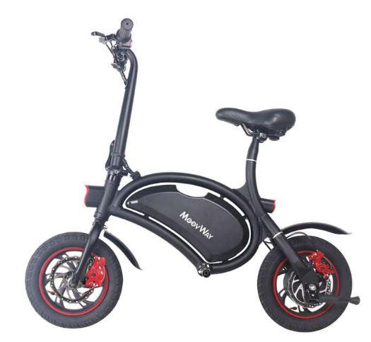

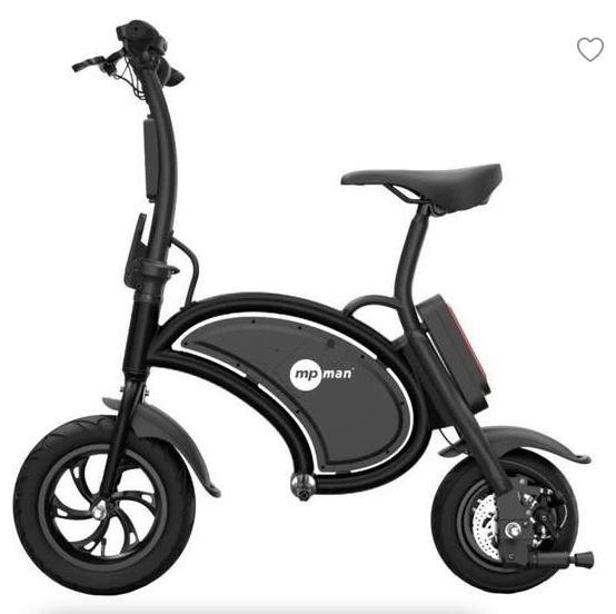

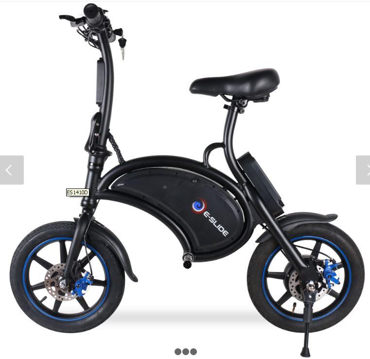

Techos78 Posté(e) le 5 décembre 2019 Partager Posté(e) le 5 décembre 2019 (modifié) Les géométries de ces vélos sont un peu différentes.. La liaison entre partie centrale et arrière diffère : Il y a la MoovWay ou la Takara avec une pièce interface très propre : (a priori selle non suspendue réglable) Mais la MoovWay peut aussi avoir une plaque soudée : (selle non réglable) La E-Slide avec un "collage + une bride (selle légèrement réglable ?) Une TaagWay avec pneu 12" à l'avant et 10" à l'arrière : Bon, en regardant un peu mieux, la partie centrale n'est pas la même, la barre transversale est nettement plus galbée sur le E-Slide, et il n'y a pas de poignée sur celui-ci... et j'ai l'impression que l'angle de chasse n'est pas le même, ce qui peut influencer la tenue de route. Je commence à comprendre pourquoi la longueur de ces vélos est variable selon les modèles... Modifié le 6 décembre 2019 par Techos78 Citer Lien vers le commentaire Partager sur d’autres sites More sharing options...

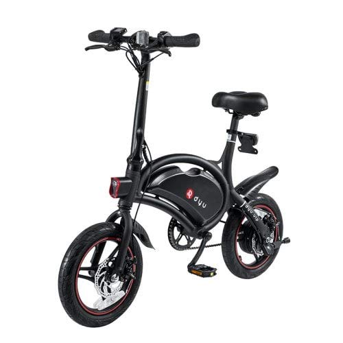

papaCoursac Posté(e) le 5 décembre 2019 Partager Posté(e) le 5 décembre 2019 il y a 28 minutes, Mega93 a dit : Les cadres longs des DYU D2-plus et D3-plus, ont des tiges de selle, télescopique et beaucoup plus longue. C'est fort intéressant ce petit engin. C'est compact, pas trop lourd, ça rentre dans un coffre de voiture et ça permet d'aller faire des courses avec un petit sac à dos. La draisienne (sans pédales) me semble préférable (moins encombrant, moins sale, plus facile à rentrer dans le coffre) mais c'est vrai que je voudrais alors au moins 500W pour pouvoir un peu monter les côtes. Bien entendu, on est toujours en dehors des clous côté code de la route, il faudra s'habituer, même stratégie qu'en monoroue: respect des autres et pas de provoc. Comparé à un mini gyropode, cela me semble gagnant, d'autant que le niveau de prix est étonnant. Décidément, les choses changent vite! Citer Lien vers le commentaire Partager sur d’autres sites More sharing options...
