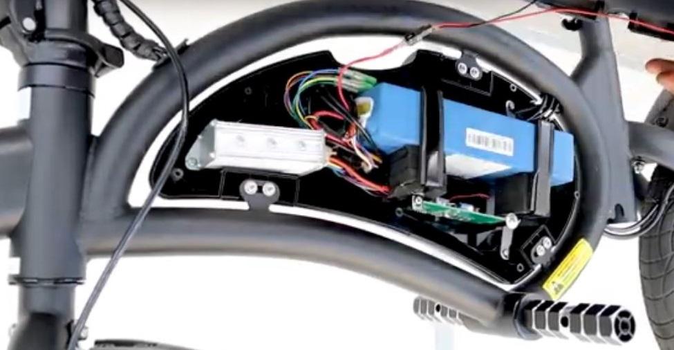

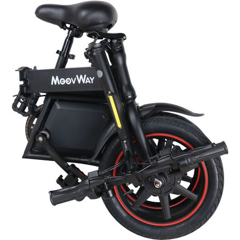

Stanor Posté(e) le 9 décembre 2019 Partager Posté(e) le 9 décembre 2019 (modifié) en faisant un tour à Vélizy auchan, j'ai pu me faire une idée. j''ai renoncé au modèle B8P14 de moovway ( équivalent du e-slide 1410D ) [ annulation de commande ] le compartiment batterie est moins large que celui du DYU D1 ( ou son clone e-slide 1200D ) donc impossible de mettre une batterie 4P comme l'a fait fait @sevy13 pas de filetage pour pouvoir installer un pignon roue libre sur le moteur. à contrario, le modèle MOOVWAY équivalent à celui du e-silde 1200D de @sevy13 à bien le filetage. néanmoins, le cable moteur est du même côté, donc galère en perspective. J'ai changé d'avis, et j'ai porté mon choix sur le moovway B20 ( il en restait plus que 2 à auchan vélizy ). Il reprend les caractéristiques du B8 ( même batterie 36v 6ah, même moteur 350w, même taille de pneu ), mais cadre différent et pliable avec pédalier inclus. j'ai du rallonger de 100€ au budget initiale, donc j'en ai fait l'acquisition pour 299€ . après une petite balade teste, le 14 pouces apporte un plus en terme de confort, mais le rend moins bien qu'une 12 pouces à moteur équivalent lorsque ça monte. ( forcément, le diamètre est plus grand ). on est bien content d'avoir le pédalier dans ses moments. Le moteur ne s'enclenche que lorsqu'on a commencé à avancer. pas avant. c'est problématique quand on est arrêté en pleine côte. tout de manière, j'avais prévu de changer le contrôleur. Bien qu'il soit nécessaire de pédaler dans les côtes, l'assistance électrique rend moins pénible le pédalage, même en aillant une mauvaise posture de conduite. ( je ne l'ai pas encore testé sur mes pires côtes ). La tige de selle est limite en taille, pas assez grande pour mes 1m80. alors, en mode draisienne, ça ne pose pas vraiment de problème. mais quand il faut pédaler... "aie" les genoux qui tapent sur les commandes du guidon quand on tourne un peu. à contrario, pour ma femme, c'est parfait... donc prévision dans les dépenses supplémentaires : une tige de selle à remplacer. je n'ai pas encore regardé le compartiment. l'inconvénient de son positionnement : ouverture côté pédalier-plateau... donc faut retirer le pédalier pour y accéder. ( me faut un extracteur pour le retirer ). niveau étanchéité du caisson, c'est fait artisanalement avec du silicone ( on voit des coulures ). après chaque ouverture, faudra re-siliconer. je vais conserver la batterie d'origine . et implémenter mon pack de batterie de la Mten3 ( à reconditionner) si possible dans le caisson. à défaut, dans un boitier. donc prévision dans les dépenses supplémentaires : une tige de selle, un nouveau contrôleur, un boitier, du silicone. ha et ma femme a des vues dessus... . Modifié le 9 décembre 2019 par Stanor Citer Lien vers le commentaire Partager sur d’autres sites More sharing options...
Stanor Posté(e) le 9 décembre 2019 Partager Posté(e) le 9 décembre 2019 ça rentre dans un petit ascenseur sans que nous ayons besoin de le plier Citer Lien vers le commentaire Partager sur d’autres sites More sharing options...

sevy13 Posté(e) le 9 décembre 2019 Partager Posté(e) le 9 décembre 2019 Il y a 3 heures, Stanor a dit : en faisant un tour à Vélizy auchan, j'ai pu me faire une idée. j''ai renoncé au modèle B8P14 de moovway ( équivalent du e-slide 1410D ) [ annulation de commande ] le compartiment batterie est moins large que celui du DYU D1 ( ou son clone e-slide 1200D ) donc impossible de mettre une batterie 4P comme l'a fait fait @sevy13 pas de filetage pour pouvoir installer un pignon roue libre sur le moteur. à contrario, le modèle MOOVWAY équivalent à celui du e-silde 1200D de @sevy13 à bien le filetage. néanmoins, le cable moteur est du même côté, donc galère en perspective. J'ai changé d'avis, et j'ai porté mon choix sur le moovway B20 ( il en restait plus que 2 à auchan vélizy ). Il reprend les caractéristiques du B8 ( même batterie 36v 6ah, même moteur 350w, même taille de pneu ), mais cadre différent et pliable avec pédalier inclus. j'ai du rallonger de 100€ au budget initiale, donc j'en ai fait l'acquisition pour 299€ . après une petite balade teste, le 14 pouces apporte un plus en terme de confort, mais le rend moins bien qu'une 12 pouces à moteur équivalent lorsque ça monte. ( forcément, le diamètre est plus grand ). on est bien content d'avoir le pédalier dans ses moments. Le moteur ne s'enclenche que lorsqu'on a commencé à avancer. pas avant. c'est problématique quand on est arrêté en pleine côte. tout de manière, j'avais prévu de changer le contrôleur. Bien qu'il soit nécessaire de pédaler dans les côtes, l'assistance électrique rend moins pénible le pédalage, même en aillant une mauvaise posture de conduite. ( je ne l'ai pas encore testé sur mes pires côtes ). La tige de selle est limite en taille, pas assez grande pour mes 1m80. alors, en mode draisienne, ça ne pose pas vraiment de problème. mais quand il faut pédaler... "aie" les genoux qui tapent sur les commandes du guidon quand on tourne un peu. à contrario, pour ma femme, c'est parfait... donc prévision dans les dépenses supplémentaires : une tige de selle à remplacer. je n'ai pas encore regardé le compartiment. l'inconvénient de son positionnement : ouverture côté pédalier-plateau... donc faut retirer le pédalier pour y accéder. ( me faut un extracteur pour le retirer ). niveau étanchéité du caisson, c'est fait artisanalement avec du silicone ( on voit des coulures ). après chaque ouverture, faudra re-siliconer. je vais conserver la batterie d'origine . et implémenter mon pack de batterie de la Mten3 ( à reconditionner) si possible dans le caisson. à défaut, dans un boitier. donc prévision dans les dépenses supplémentaires : une tige de selle, un nouveau contrôleur, un boitier, du silicone. ha et ma femme a des vues dessus... . @Stanorbien cette acquisition ,l'extracteur pour démonter le pédalier nee coute pas tres cher, si tu ouvre le bestiau une photo serait intéressante ,tu va te regaler avec ça... la tige de selle peut se changer cela ne semble .pas être un problème...... bon amusement Citer Lien vers le commentaire Partager sur d’autres sites More sharing options...

Stanor Posté(e) le 10 décembre 2019 Partager Posté(e) le 10 décembre 2019 (modifié) en attendant de mettre la main sur un extracteur de pédalier, j’ai commencé à étudier sur comment reconditionner la batterie de ma Mten3 pour l’adapter au MoovWay B20. déjà, la batterie est facilement séparable en deux pouvant me fournir 2 batteries 36v 10S2P de 7 Ah. sans toucher à la structure, les accus sont empilés en diagonale pour optimiser la largeur. d’un point de vu extérieur, cela semble rentrer dans le caisson sur la partie haute, « mais » le positionnement des câbles qui entrent dans le caisson montrent que cela ne sera pas vraiment possible. à voir quand j’aurais réussi à ouvrir le caisson. à défaut, sur l’arrière du vélo, il y a peut etre moyen de les positionner en latérale 2x10s2p ou posé à l’arrière en 10s4p. cette solution m’éviterait de mettre le souc dans le caisson, et ça me fera une grappe de 3 batteries me fournissant théoriquement 20ah ( 7ah + 7ah + 6ah ). reste à trouver des boitier adapter pour les fixer à l’arrière. Modifié le 10 décembre 2019 par Stanor Citer Lien vers le commentaire Partager sur d’autres sites More sharing options...
Stanor Posté(e) le 10 décembre 2019 Partager Posté(e) le 10 décembre 2019 ils sont drôles chez MoovWay : Draisienne "VAE" heureusement, l'étiquette ( que personne n'aura lue ) est là. Citer Lien vers le commentaire Partager sur d’autres sites More sharing options...

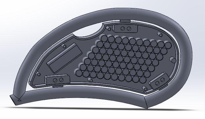

Techos78 Posté(e) le 10 décembre 2019 Partager Posté(e) le 10 décembre 2019 (modifié) J'ai aussi regardé le "remplissage" du caisson DYU. A la louche, on devrait pouvoir installer un pack 48V sur mesure en configuration 10s7p, ce qui donne avec des cellules 3400mAh un total de 23,8Ah ou 1140Wh. Je n'irai pas plus loin dans cette évaluation, beaucoup trop pifométrée : Modifié le 15 décembre 2019 par Techos78 Citer Lien vers le commentaire Partager sur d’autres sites More sharing options...
Stanor Posté(e) le 15 décembre 2019 Partager Posté(e) le 15 décembre 2019 j’en faisant les courses ils avaient mis toutes les versions des moovway côte à côte. le plus bas de gamme ( qui n’est autre que l'équivalent du D1, ou du 1200D ) n’est étrangement pas le moins chere. n’empêche, en terme d’évolution sans modification visuel extérieur, c’est ce modèle qui offre le plus de possibilités, vu la capacité de son coffret, contrairement au e-slide ( information communiqué par @sevy13 ), celui-ci dispose du filetage pour y mettre un pignon. outre le B20 qui est totalement différent, les autres modèles ont leur coffret dont la largeur a été raccourcie, et donc ne permet pas d’y mettre un accus 18650 sur la largeur. de plus, l’axe de leur moteur n’est pas fileté. Citer Lien vers le commentaire Partager sur d’autres sites More sharing options...
