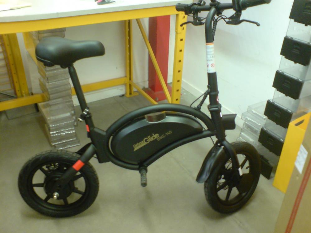

Techos78 Posté(e) le 21 décembre 2019 Partager Posté(e) le 21 décembre 2019 (modifié) Euh, tu as pris le temps de dormir un peu, quand même ? La comparaison entre tes deux engins montre bien la différence de position de la selle. Pour moi (1,76m) la selle est correcte sur le Urban, buste droit avec effort minimum sur le cintre, mais mes pieds sont nettement trop hauts, je m'occuperai de ça en priorité, avant tout le reste (batterie, moteur, frein(s), porte-bagage, tige de selle, pneus, cataphotes, équipements divers... houlalaaaa , cela irait plus vite de dire ce qui peut être conservé ). Ce n'est pas une surprise, cela fait partie du jeu. . Et pour un pédalier, a priori non. Même l'intérieur est bigrement dépouillé. Même les carters qui ont eu droit aux "vis à bois". Un pack 10s2p, tiens donc, des cellules 3000mAh c'est pas mal, mieux que les cellules d'outillage Bosh (2500mAh). Du coup, changer pour du 3450mAh ne se justifie pas forcément, car compléter avec un 2ième pack n'est pas ridicule ... A voir. Il n'y a pas de carte ou module de régulation pour l'éclairage (généralement 12V). Parmi les connecteurs libres, il y a peut-être le feu stop mais il faut savoir si c'est juste un signal ou si c'est une commande de "puissance". Notre plus gros problème : arriver à booster nos engins pour pouvoir suivre nos femmes, pour ne pas passer pour des bouffons. Il y a 9 heures, Stanor a dit : si je le laisse configuré ainsi, va me falloir un pédalier pour les côtes. Oui. Il faut éventuellement envisager de mettre un plus grand plateau, parce que là, le développement est vraiment court. Modifié le 21 décembre 2019 par Techos78 Citer Lien vers le commentaire Partager sur d’autres sites More sharing options...

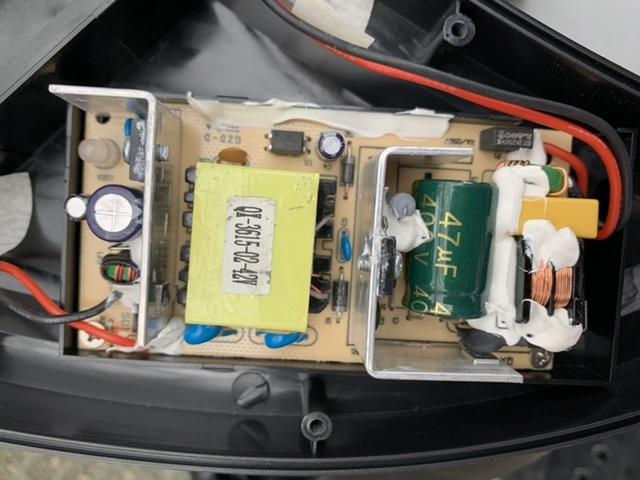

tapeton Posté(e) le 21 décembre 2019 Partager Posté(e) le 21 décembre 2019 (modifié) Alors j’ai réussi à ouvrir le contrôleur (effectivement c’est assez étroit l’intérieur du deux stop avec tout les câbles). On a bien la résistance R004 comme toi @Stanor J’en ai profiter également pour prendre en photo le chargeur ? Le compartiment même avec les cloisons cassées cela ne suffiras pas car il ne fait que 60 mm de profondeur. Je pensais prendre cette batterie pour remplacer la mienne mais ça ne vas pas convenir. https://a.aliexpress.com/87qnAErHv Je pense bien à une idée mais il faut que je regarde la faisabilité du truc. C’est à dire virer le caisson d’origine et en crée un au même dimension pour rentrer dans l’espace du cadre mais avec une profondeur plus importante et surtout pas de dénivelé dedans qui font perdre de la surface utile, et pourquoi pas mettre 2 batteries du type que j’ai indiqué au dessus, faire un emplacement pour un autre contrôleur etc... Je pensais faire ça avec des feuilles d’acier galvanisé soudé et peintes en noir pour éviter la rouille. Modifié le 21 décembre 2019 par tapeton Citer Lien vers le commentaire Partager sur d’autres sites More sharing options...

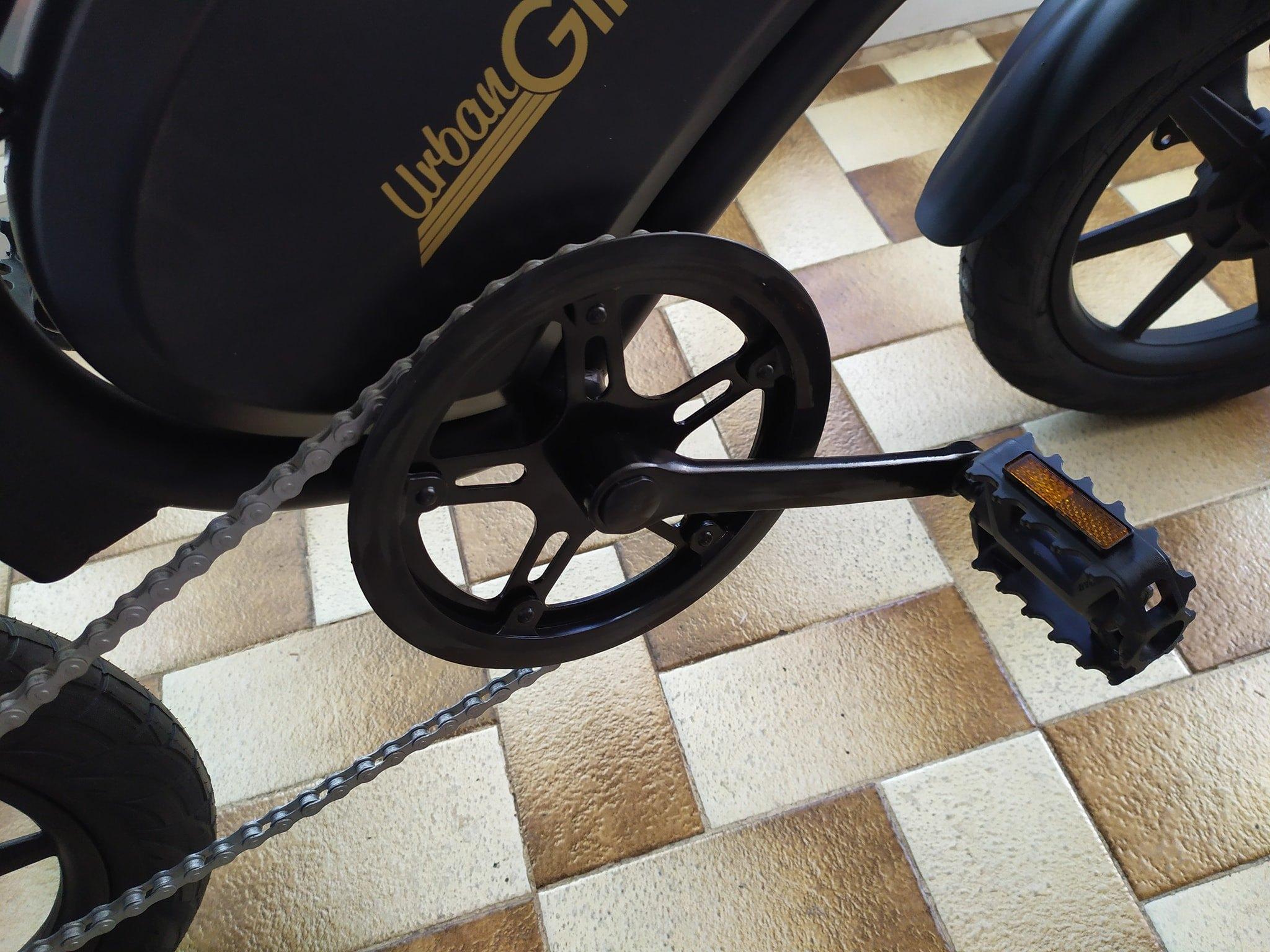

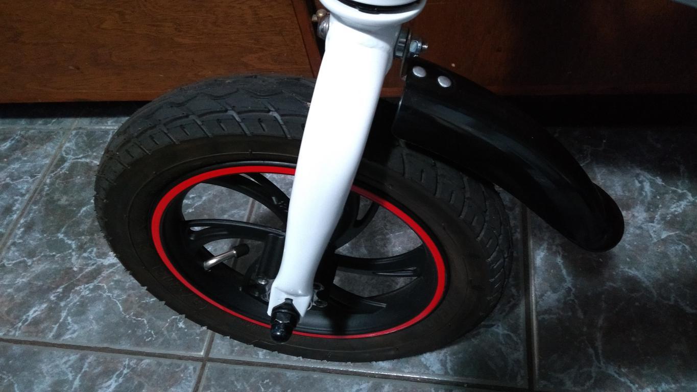

Stanor Posté(e) le 23 décembre 2019 Partager Posté(e) le 23 décembre 2019 (modifié) pas trop eu le temps de replonger dans le controleur du urbanglide si ce n’est le test du connecteur non utilisé avec fil jaune et noir. il s’agit du frein avant. je me suis interrogé sur le choix du boitier pédalier, ce sui est embêtant, c’est le choix de la longeur de l’axe. le type est boitier pédalier BSA 68, mais la longeur va dépendre de où le pignon roue libre va se trouver. de même, attention à la longueur des manivelles. voila comment c’est monté sur le B20, à côté d’une manivelles 170 : Modifié le 23 décembre 2019 par Stanor Citer Lien vers le commentaire Partager sur d’autres sites More sharing options...

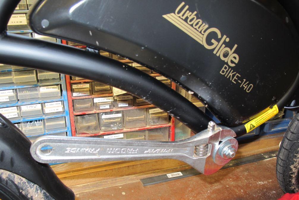

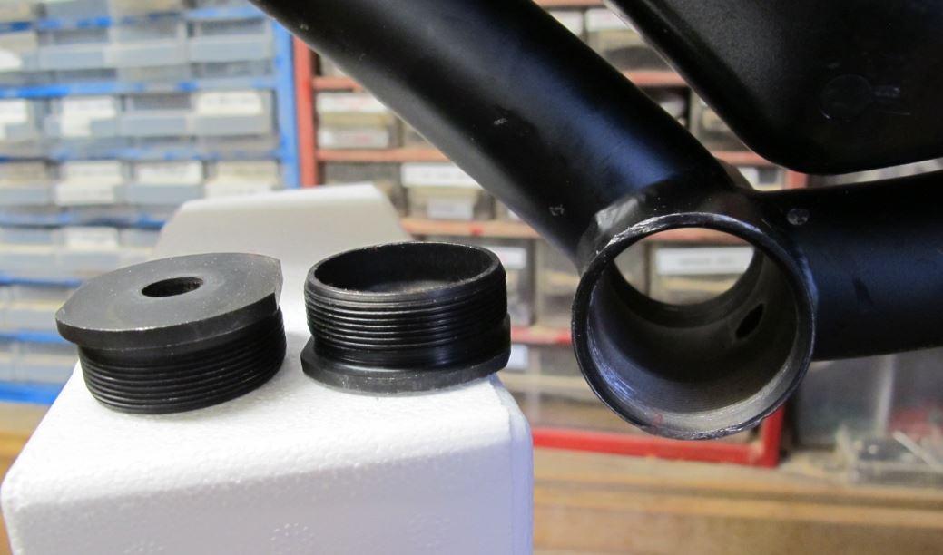

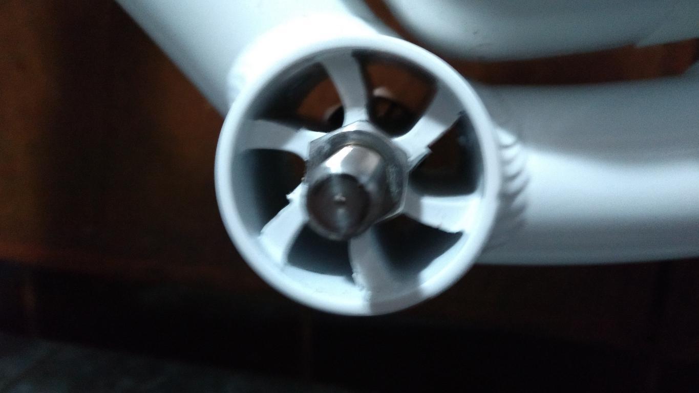

Techos78 Posté(e) le 23 décembre 2019 Partager Posté(e) le 23 décembre 2019 Merci @Mega93 , ta vidéo permet de lever le doute sur le sens de dévissage des "bouchons" : -- sens horaire côté droit et sens trigo côté gauche. C'est faisable avec une grosse clé à molette, on peut la maintenir avec une pince-étau, un serre-joint, ou bien à l'aide d'une grosse rondelle en se servant de la broche traversante elle même, comme ça : Remarque : c'est l'inverse pour les pédales, repérées généralement pas L et R. Pour moi, c'est contraire à la logique, mais ce n'est pas grave, je survivrai (encore un petit peu). 1 Citer Lien vers le commentaire Partager sur d’autres sites More sharing options...

Techos78 Posté(e) le 23 décembre 2019 Partager Posté(e) le 23 décembre 2019 (modifié) Désolé, @berpar , effectivement c'est mal parti pour le DYU-D1. Pour le Bike-140, une fois les bouchons-cuvettes retirés, rien ne gène : Edit : Pour info, je vous passe une explication d'un phénomène qui m'a bien énervé pendant plus de 40 ans : le serrage des pédales dans un sens contraire à la logique. Je considérais le frottement des roulements à billes, qui tend à desserrer les pédales. Eh bien il y a un second phénomène, contradictoire, et dont l'effet est a priori plus important : c'est la précession mécanique d'une pièce qui roule dans une autre avec un certain jeu. Nom de Zeus ! Les explications ici : https://www.drgoulu.com/2013/08/12/pedales-de-velo/#.XgDUAVVKhGF C'est la même démarche pour ces bouchons, mais là c'est le pas à gauche qui est à droite. Modifié le 23 décembre 2019 par Techos78 Citer Lien vers le commentaire Partager sur d’autres sites More sharing options...
