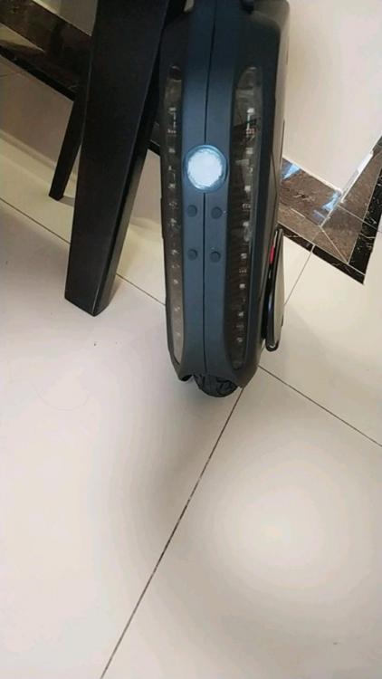

Stanor Posté(e) le 27 juin 2018 Auteur Partager Posté(e) le 27 juin 2018 unpack chez les chinois de la ips s5 : 1 Citer Lien vers le commentaire https://www.espritroue.fr/topic/5355-ips-s5-%C2%AB%C2%A0vive-la-redondance-%C2%A0%C2%BB/page/2/#findComment-119121 Partager sur d’autres sites More sharing options...
Zenko Posté(e) le 28 juin 2018 Partager Posté(e) le 28 juin 2018 Mon plus grand regret sera tout simplement une hauteur de coque semblant proche des 3 cm, on me dit dans mon oreillette qu'à la moindre aspérité, il faudra serrer les fesses. Mais nice try ips, nice try ! J'aime leur volonté et leur créativité à chaque modèle, un jour ça va tomber, ils vont réussir à faire un truc bien ! Mais c'est pas today. Citer Lien vers le commentaire https://www.espritroue.fr/topic/5355-ips-s5-%C2%AB%C2%A0vive-la-redondance-%C2%A0%C2%BB/page/2/#findComment-119232 Partager sur d’autres sites More sharing options...
