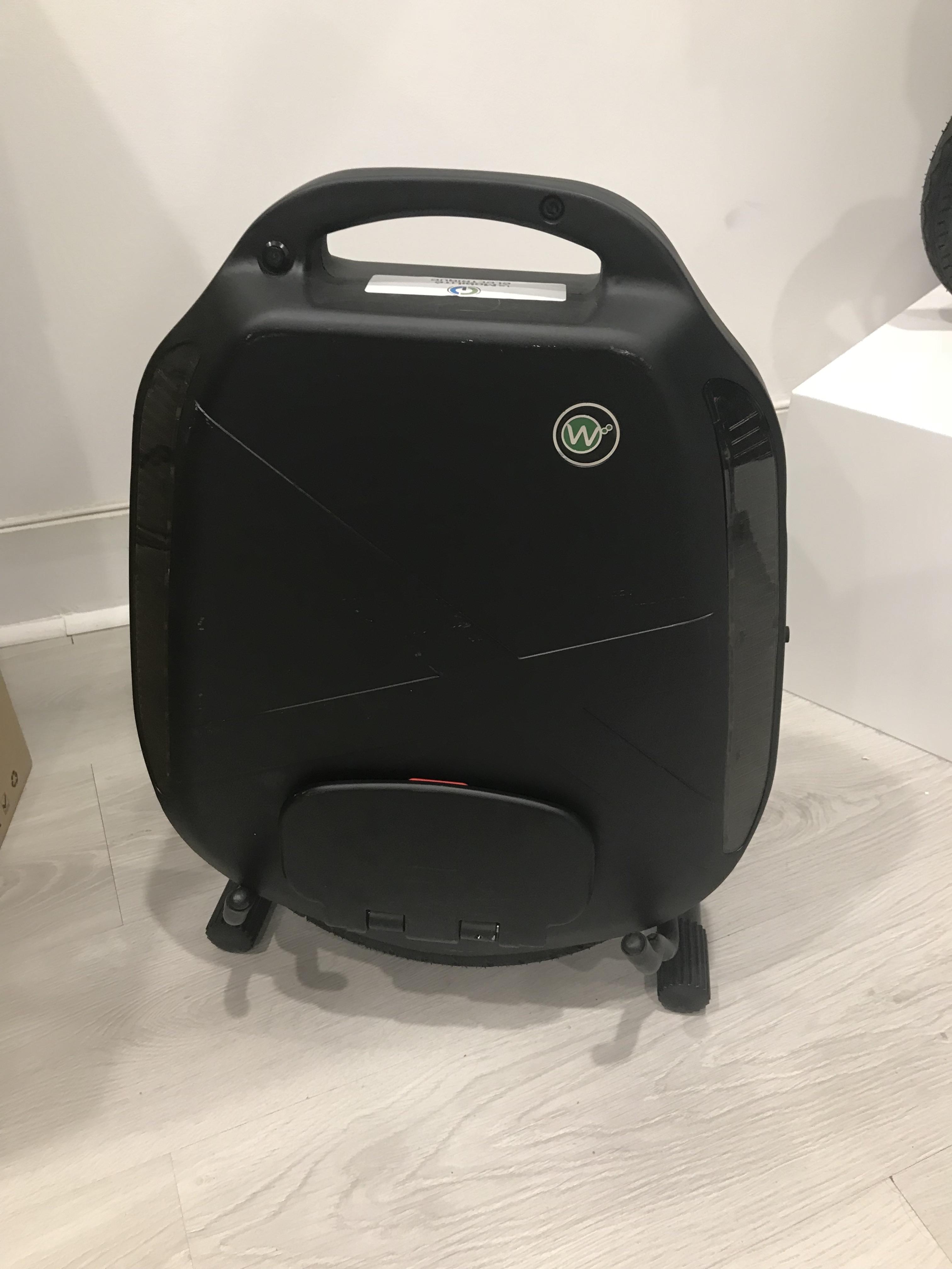

jbwheel Posté(e) le 4 mars 2019 Partager Posté(e) le 4 mars 2019 Roue achetée pour moins de 650€ (gros délai, la première ayant été "perdue" par le transporteur), premières impression : silence quasi absolu, glisse sans "grain" (les 2 moteurs doivent être décalés d'un demi pas ce qui doit aussi la puissance max par bobine), hyper stable, réactive et puissante. Des bips de puissance ou quelques km/h avant la limite réglable (jusqu'à 30km/h - 40km/h en mode test). La roue est hyper rigide grâce à la coque alliage magnésium, un axe très court, des supports soudés à la coque. Elle est très fine (encore plus qu'une Mten3), donc sensation de liberté car on ne sert pas la roue entre les jambes (!) et virage ultra serré avec les pieds, ne tape pas dans les jambes au portage. Pour comparaison, bien plus fine que ma MCM4 (et plus que la Mten3 également), le fait qu'elle soit un peu plus haute évite de se casser le dos pour la saisir. Le pneu est pénible à gonfler avec la rallonge, l'étanchéité à vérifier avec l'utilisation. La peinture noire mat se raye assez facilement (attention au ciment). Assemblage solide avec de "vraies" vis, petit connecteur de charge qui limite l'accès aux 3 pins, la charge stoppe à l'allumage de la roue qui se stabilise immédiatement, 0 latence (sécurité mais pas de possibilité de charge en roulant). Les lumières se règlent uniquement par l'appli mais heureusement il y a mémorisation des paramètres. A voir l'enregistrement de l'appli, la redondance est présente et suffisante sur du plat (grosses rafales de vent de face aujourd'hui + pluie). Les batteries sont visiblement indépendantes. 1 Citer Lien vers le commentaire https://www.espritroue.fr/topic/5355-ips-s5-%C2%AB%C2%A0vive-la-redondance-%C2%A0%C2%BB/page/3/#findComment-174629 Partager sur d’autres sites More sharing options...
