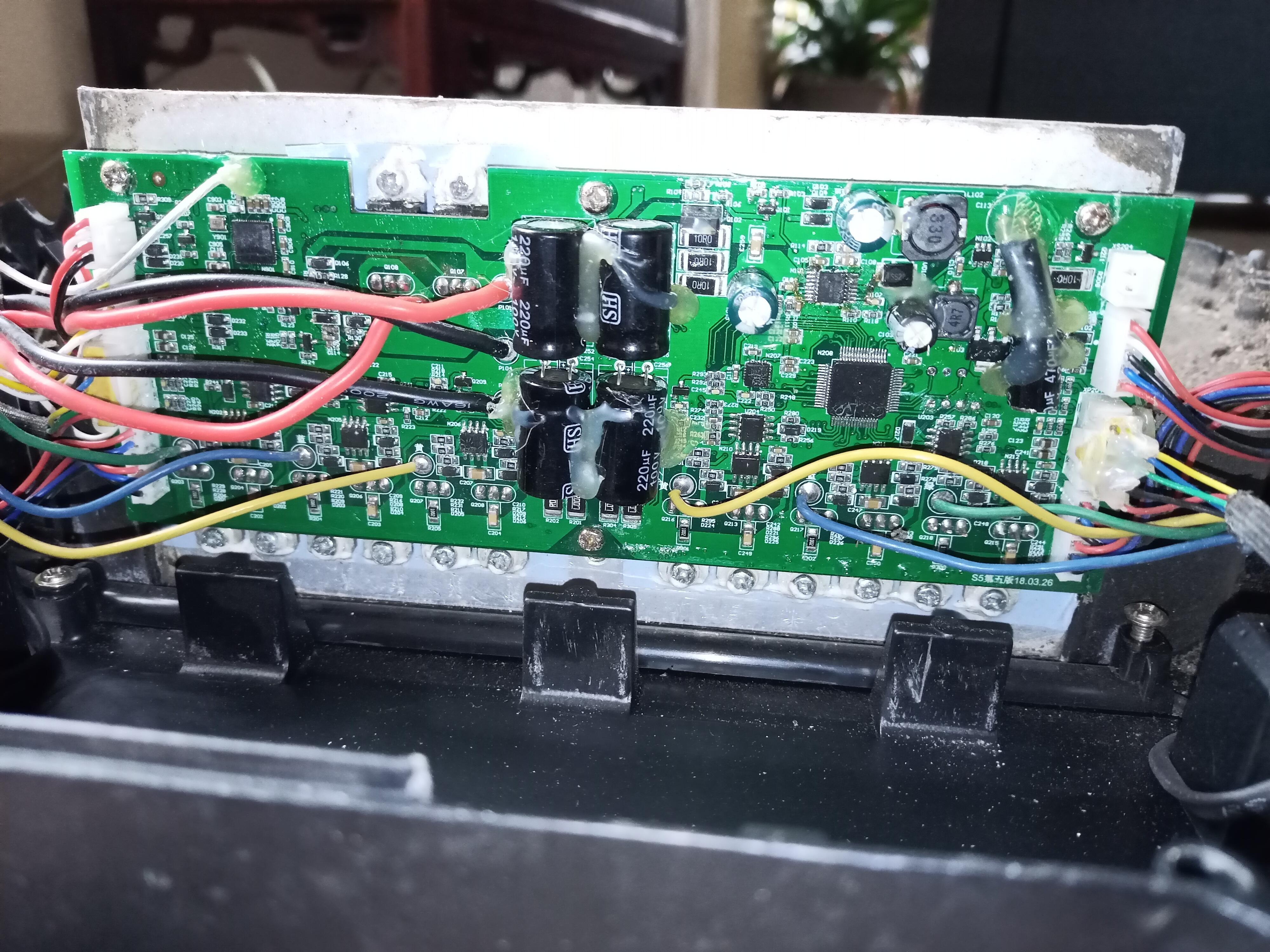

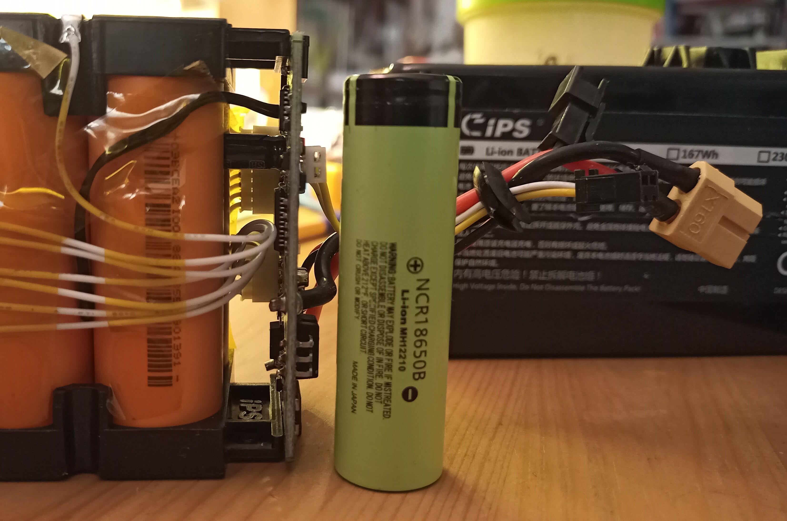

jbwheel Posté(e) le 2 novembre 2020 Partager Posté(e) le 2 novembre 2020 (modifié) Le 07/07/2019 à 08:31, minch a dit : Si des détails sont disponibles, il serait intéressant de les connaitre (sachant, qu'à ma connaissance, c'est davantage la défaillance de la CM qui est rencontrée sur le terrain…) Rq : La fiabilisation de nos engins est un véritable enjeu Modifié le 7 juillet 2019 par minch Développer C'est clairement un enjeu parce que si cela rentre dans la norme, tout le monde devra le faire donc ça gêne parce qu'IPS a de l'avance et le fait pour un prix très raisonnable. Aujourd'hui, on en est à un stade où la défaillance / l'usure d'un composant électronique peut entraîner la chute immédiate, alors qu'on voit des wheelers s'aventurer entre les voitures dans Paris ... Pour en revenir à la CM de la S5, on voit les connexions batteries qui arrivent séparément, l'électronique de puissance séparée en deux, pour chaque moteur qui viennent se brancher sur les 2 extrémités, séparément. Ça serait aussi intéressant de voir la comparaison avec les autres roues parce qu'ici on compte 2 x 6 Mofset. Côté puissance ça passe, une des 2 batteries a grillé 2 fusibles en parallèle, donné chacun pour 400A @32V. Les calculs théorique, donnent des chiffres fous de 25600W par batterie / contrôleur en pointe. Si on prend le scénario d'un fusible un peu défaillant ou usé d'un BMS (c'est un scénario assez fréquent je pense ) qui n'aurait pas fait sa part de 12800W, cette conception a quand même fait son travail puisque la batterie qui restait (260Wh mais avec le nouveau format de cellule optimal calculé par Tesla) permet de rouler tranquille à 20-25km/h sur du plat / trottoir / bosse sur au moins 6km (je finissais vers 62V). Il faut juste éviter une longue montée plein pot, j'ai pu remonter porte de Versailles sans me trainer mais pas à cette vitesse sinon bip. Donc IPS a fait un bon boulot pour un prix défiant toute concurrence, en redondant ce qui avait le plus de chance de céder / s'user et en rapport direct avec le circuit de puissance. C'est aussi le seul qui a mis des moyens de conception et de fabrication industriels hors norme : fabrication et reconception de la coque en alliage de magnésium, du double moteur, du BMS, de la CM, adoption des cellules format ou par Tesla (qui d'autre pouvait fabriquer ces cellules il y a deux ans ? Photo en dessous) etc. Modifié le 2 novembre 2020 par jbwheel Citer Lien vers le commentaire https://www.espritroue.fr/topic/5355-ips-s5-%C2%AB%C2%A0vive-la-redondance-%C2%A0%C2%BB/page/5/#findComment-271707 Partager sur d’autres sites More sharing options...
