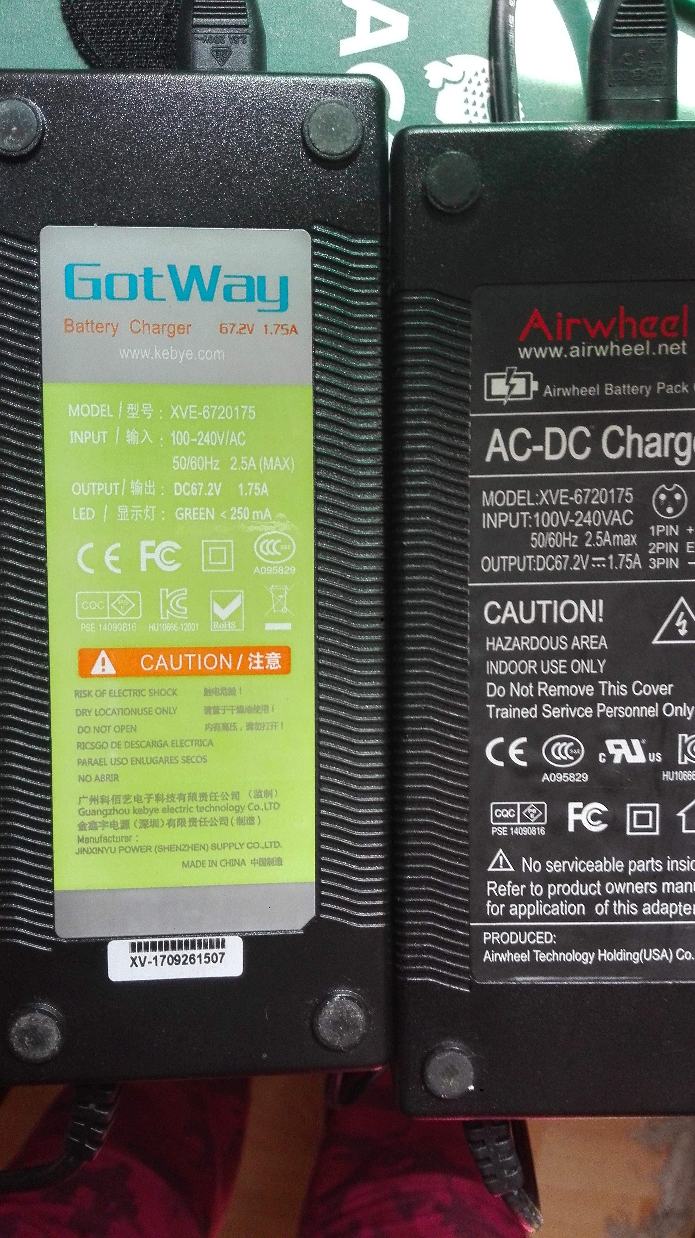

v3ry Posté(e) le 13 juin 2018 Partager Posté(e) le 13 juin 2018 Déjà le chargeur 67V c'est étrange, pas compris la 2eme photos ou on vois rien xD. 1 Citer Lien vers le commentaire https://www.espritroue.fr/topic/5370-ma-msuper3s-ou-pas/#findComment-115928 Partager sur d’autres sites More sharing options...

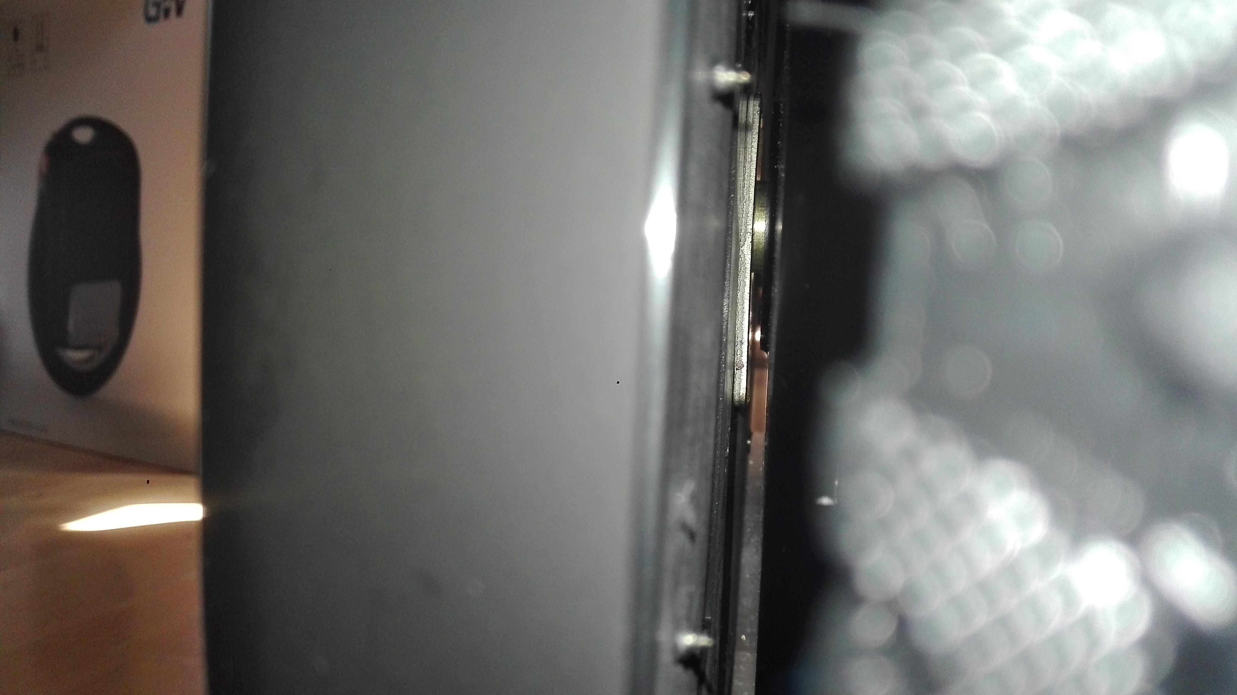

Saisai57 Posté(e) le 13 juin 2018 Auteur Partager Posté(e) le 13 juin 2018 Desole la deuxieme.photo c est des vis qui sortent du carenage a l interieur.c est pas normal.je pense Citer Lien vers le commentaire https://www.espritroue.fr/topic/5370-ma-msuper3s-ou-pas/#findComment-115958 Partager sur d’autres sites More sharing options...

Saisai57 Posté(e) le 13 juin 2018 Auteur Partager Posté(e) le 13 juin 2018 J ai achete se modele msuper3s+ 800 a la fnac il y a une dizaine de jours.il se charge qu a 88%max le chrageur est le meme que ma airwheelx3 et en.plus des vis sortent du carenage interieur.c est bien un 2000w mais le reste me laisse perplexe. Citer Lien vers le commentaire https://www.espritroue.fr/topic/5370-ma-msuper3s-ou-pas/#findComment-115960 Partager sur d’autres sites More sharing options...

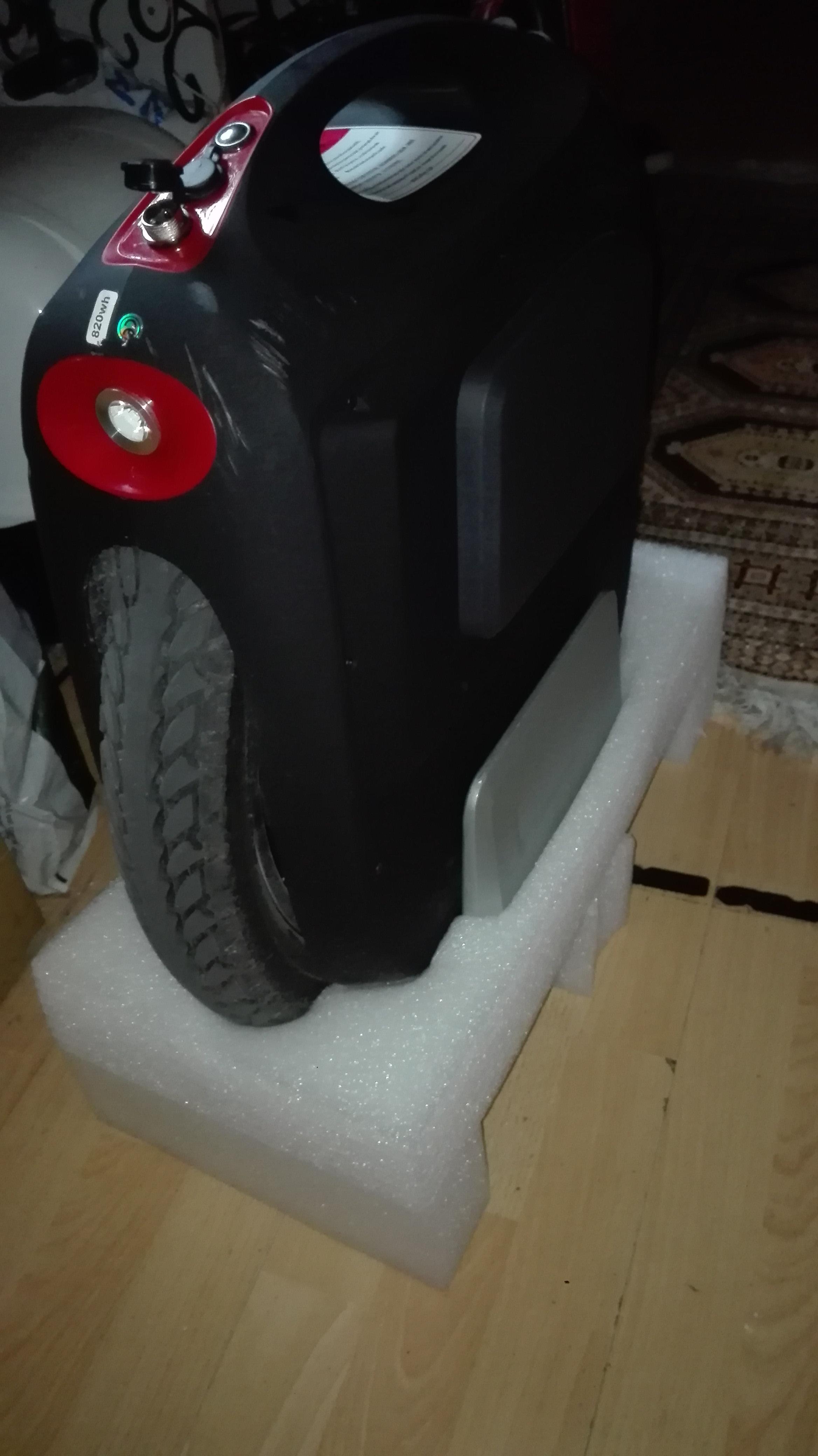

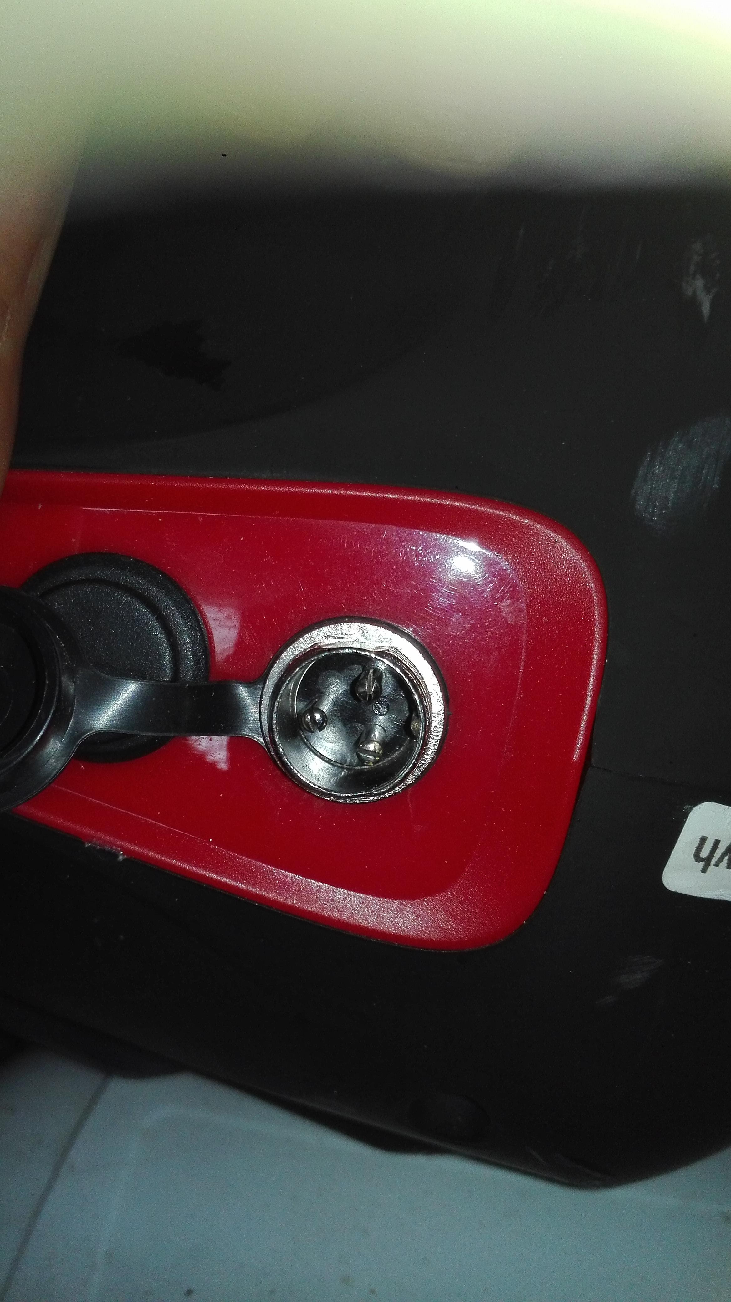

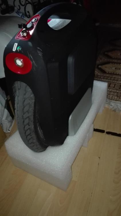

nrvfromcnr Posté(e) le 13 juin 2018 Partager Posté(e) le 13 juin 2018 Les MS3+ sont supposés être en 84v, donc avec un chargeur 84v et une interface a 4 pins en effet. Tu peux nous faire une vue générale de la roue ? Tu est sûr de toi pour le « + » ? Quand tu te connecte dessus avec l’application GW ça te dis quoi ? Nrv Citer Lien vers le commentaire https://www.espritroue.fr/topic/5370-ma-msuper3s-ou-pas/#findComment-115965 Partager sur d’autres sites More sharing options...

Jimi00 Posté(e) le 13 juin 2018 Partager Posté(e) le 13 juin 2018 C'est juste une MS3 820 en 84V. Par contre la prise de charge 3 PIN et le chargeur chargeur 67V me laissent sans voix.... Citer Lien vers le commentaire https://www.espritroue.fr/topic/5370-ma-msuper3s-ou-pas/#findComment-115971 Partager sur d’autres sites More sharing options...

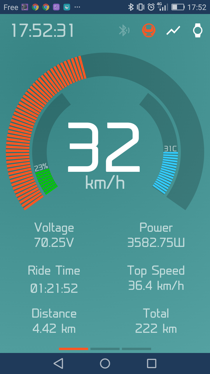

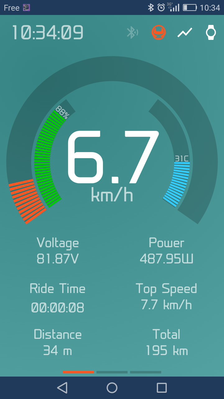

v3ry Posté(e) le 13 juin 2018 Partager Posté(e) le 13 juin 2018 (modifié) Ça c'est pas Gotway, c'est WheelLog et je pense que c'est toi qui la regler à 84v, enleve l'option 84v et tu verra ta roue charger a 100% Je viens de tester et Wheelog rajoute 14V si on coche l'option sur une roue 67 se qui fait pile poile 81v. Et c'est sur que c'est pas une 3S+ car le chargeur + le connecteur sur la roue, c'est pour du 67V C'est comme la mienne, une MSuper 3 800Wh à 67V Modifié le 13 juin 2018 par v3ry 1 Citer Lien vers le commentaire https://www.espritroue.fr/topic/5370-ma-msuper3s-ou-pas/#findComment-115972 Partager sur d’autres sites More sharing options...

v3ry Posté(e) le 13 juin 2018 Partager Posté(e) le 13 juin 2018 (modifié) Tu sais tu peux rajouter du texte avec tes réponses Mais retourne les voirs, y'a erreur, regarde normalement c'est marqué sur le carton. Mais la c'est sur à 100% que c'est un moteur 1500w qui tourne à 67V. Modifié le 13 juin 2018 par v3ry 1 Citer Lien vers le commentaire https://www.espritroue.fr/topic/5370-ma-msuper3s-ou-pas/#findComment-115977 Partager sur d’autres sites More sharing options...
Saisai57 Posté(e) le 13 juin 2018 Auteur Partager Posté(e) le 13 juin 2018 Desole je suis au boulot mais sur wheelog il me met a 4000w quand j accelere et il y a le descriptif sur la facture.et j entends les ventilo quand je suis a l arret Citer Lien vers le commentaire https://www.espritroue.fr/topic/5370-ma-msuper3s-ou-pas/#findComment-115978 Partager sur d’autres sites More sharing options...
v3ry Posté(e) le 13 juin 2018 Partager Posté(e) le 13 juin 2018 (modifié) La puissance est basé sur la voltage ( P = U * I soit Puissance = Voltage * Ampérage.) Vus que Wheelog croit être sur une 84V, il rajoute + 14V donc fausse le calcule du power ( la puissance est calculé sur l'appli) En plus, le power n'est pas fiable à 100% via Wheelog, j'ai déja eu une pointe à 5000W avec ma Msuper 3 qui fait 3000 en pique. Pour finir, la roue n'envoie pas le voltage directement, d'ou le fait que le createur de l'app a du rajouter une options pour calculer correctement. Je pense et la j'en suis pas sur qu'il reçoit la charge moyenne d'une cellule et vus que les 67V en on 16 et les 84V 20 expliquerait la différence. Tu peux décocher dans WheelSetting l'option 84v. Modifié le 13 juin 2018 par v3ry Citer Lien vers le commentaire https://www.espritroue.fr/topic/5370-ma-msuper3s-ou-pas/#findComment-115989 Partager sur d’autres sites More sharing options...

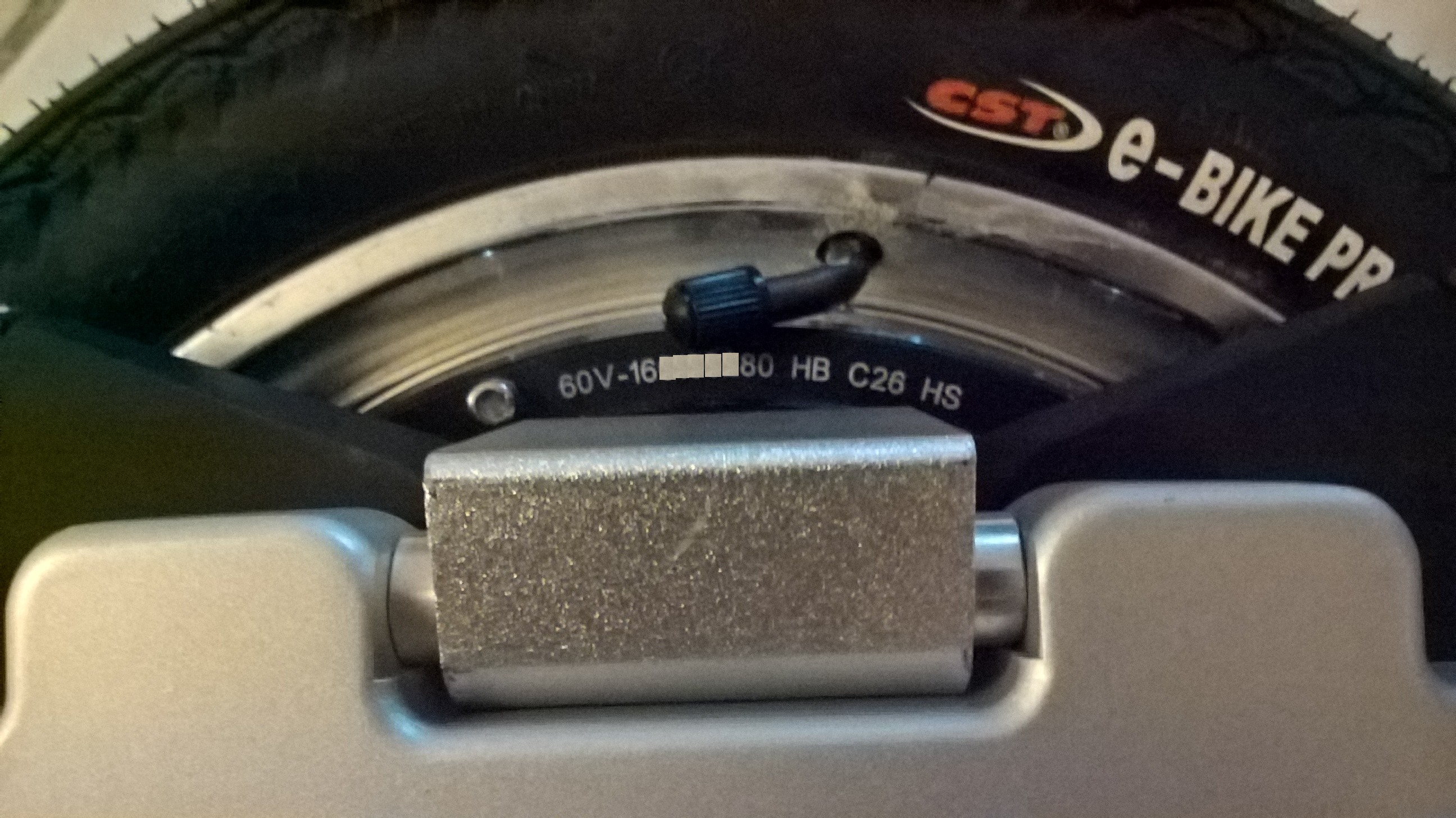

G.Rhum Posté(e) le 13 juin 2018 Partager Posté(e) le 13 juin 2018 peut-être une photo du N° de série moteur dans la jante pour finir de te convaincre ... exemple de l'emplacement ci-dessous pour une MCM4 Citer Lien vers le commentaire https://www.espritroue.fr/topic/5370-ma-msuper3s-ou-pas/#findComment-115990 Partager sur d’autres sites More sharing options...
