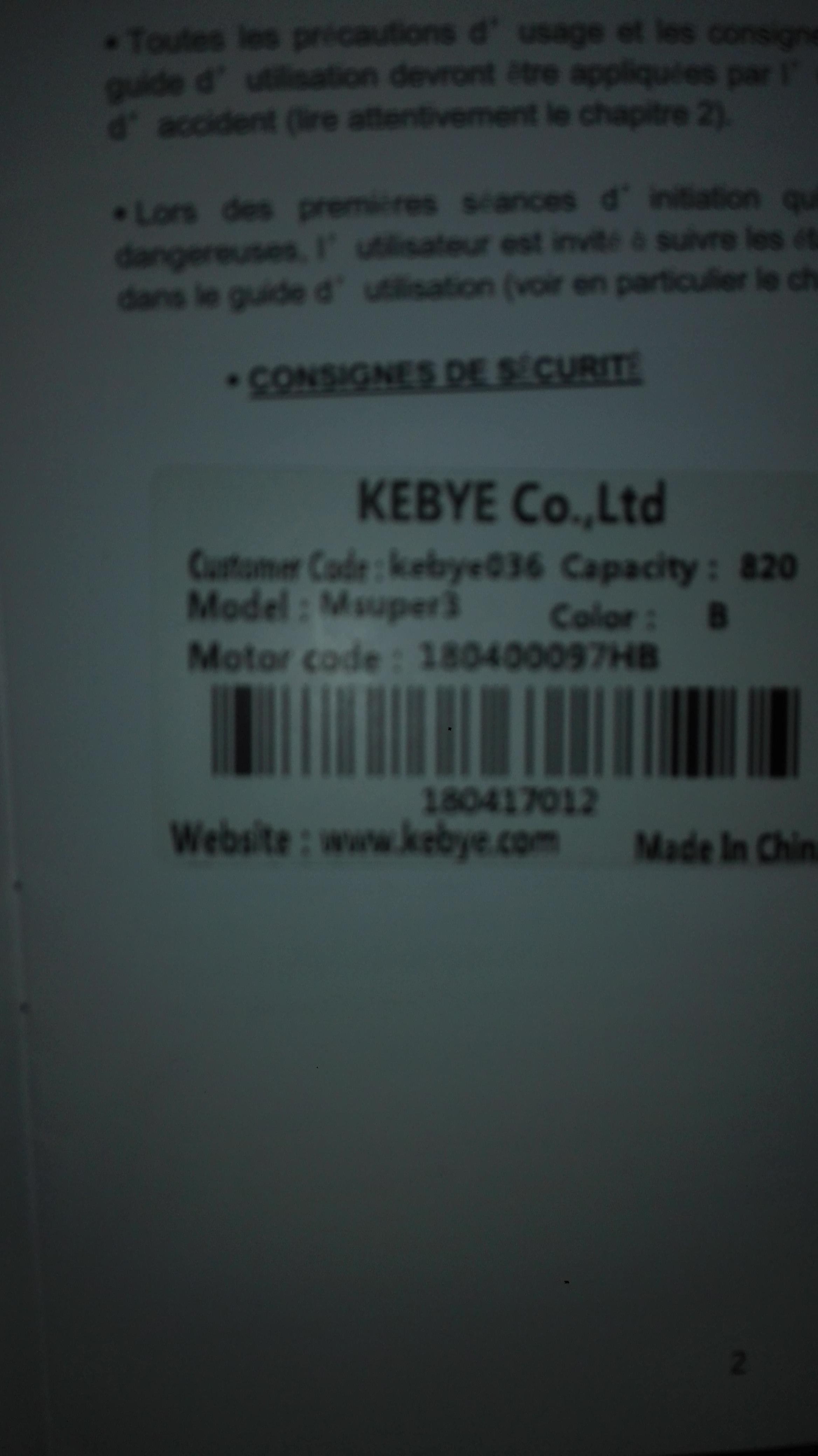

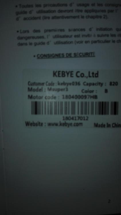

Pascal91 Posté(e) le 13 juin 2018 Partager Posté(e) le 13 juin 2018 Ta le serial du moteur ? c'est HB a la fin ? Citer Lien vers le commentaire Partager sur d’autres sites More sharing options...

koto Posté(e) le 14 juin 2018 Partager Posté(e) le 14 juin 2018 Il y a 11 heures, G.Rhum a dit : peut-être une photo du N° de série moteur dans la jante pour finir de te convaincre ... exemple de l'emplacement ci-dessous pour une MCM4 @Saisai57Peux-tu regarder comme à l'endroit comme sur la photo ci-dessus tu dois trouver ton "motor code" et vérifier s'il correspond bien à ce qui est écrit sur le carton ? J'ai l'impression que tu as une MS3 67V dans un carton de MS3 84V. C'est très bien que tu sois content de cette roue mais c'est une MS3 2000W 84V que tu as achetée mais pas une MS3 1500W 67V et la différence entre les deux est importante. Une MS3 2000W 84V est bien plus puissante. Citer Lien vers le commentaire Partager sur d’autres sites More sharing options...

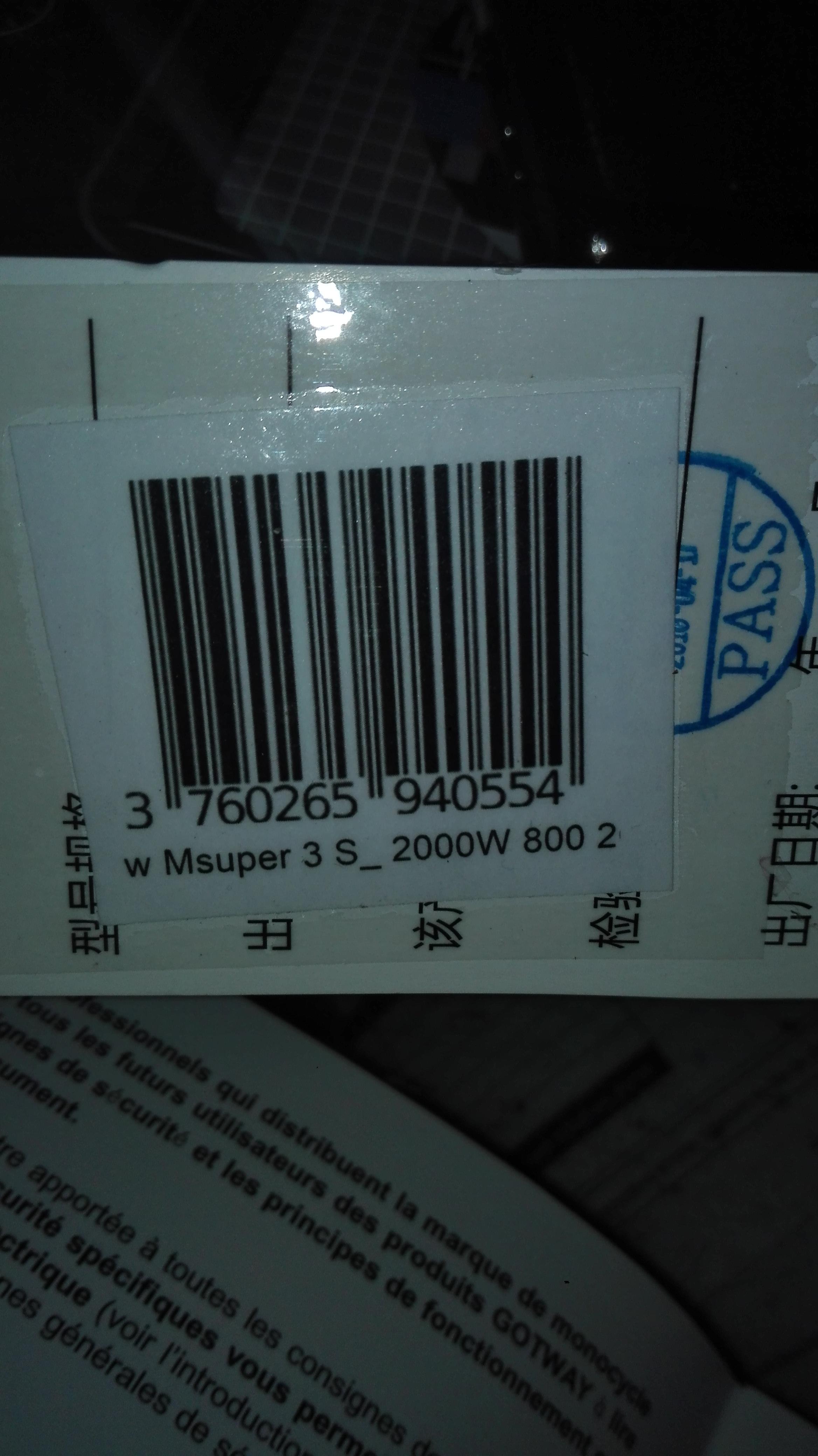

db77 Posté(e) le 14 juin 2018 Partager Posté(e) le 14 juin 2018 (modifié) Il y a 8 heures, Saisai57 a dit : Merci pour vos reponses.en effet j ai bien rouler mdr Elle es trop bien cette roue mais bon y a un soucis quanb meme.je vous envoie plus de detail. Sur une des étiquettes (Kebye Co Ltd) c'est écrit "Msuper 3" et capacité 820 et sur l'autre "Msuper 3 S_" et ... 2000W capacité 800... Bizarre tout ça, si @Eroue pouvait nous éclairer... Modifié le 14 juin 2018 par db77 Citer Lien vers le commentaire Partager sur d’autres sites More sharing options...
