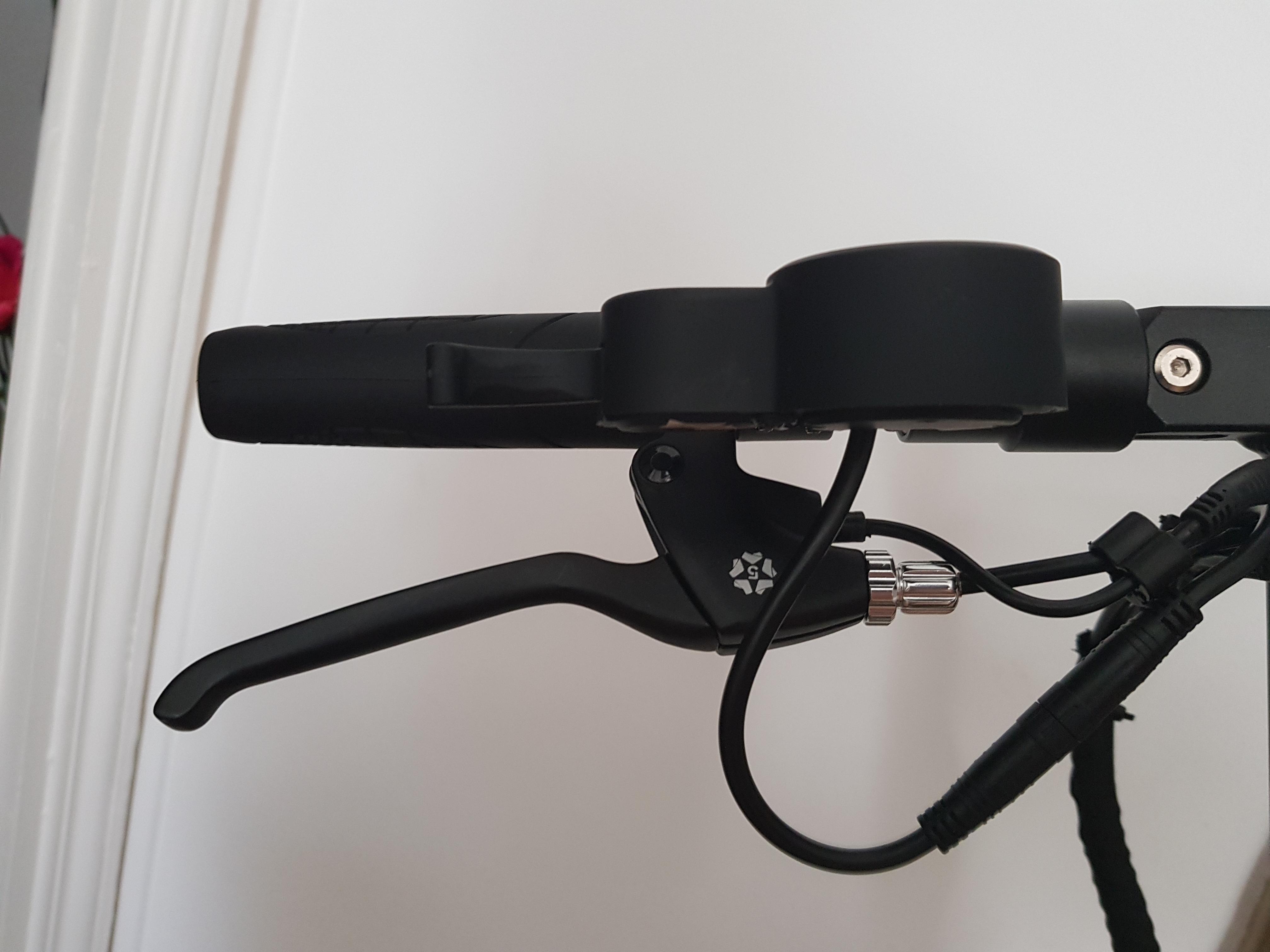

tatane33 Posté(e) le 14 juin 2018 Partager Posté(e) le 14 juin 2018 Bonjour, apparemment il semble impossible de se servir du port USB (accès bloqué par la poignée du frein avant) ! Avez vous pu remédier au problème ? Merci pour vos réponses. Citer Lien vers le commentaire Partager sur d’autres sites More sharing options...
maclo3813 Posté(e) le 14 juin 2018 Partager Posté(e) le 14 juin 2018 Bonjour c'est vrai que ce n'est pas des plus facile. Perso j'ai réglé la poignée de frein et l'accélérateur de façon à passer un câble USB Citer Lien vers le commentaire Partager sur d’autres sites More sharing options...

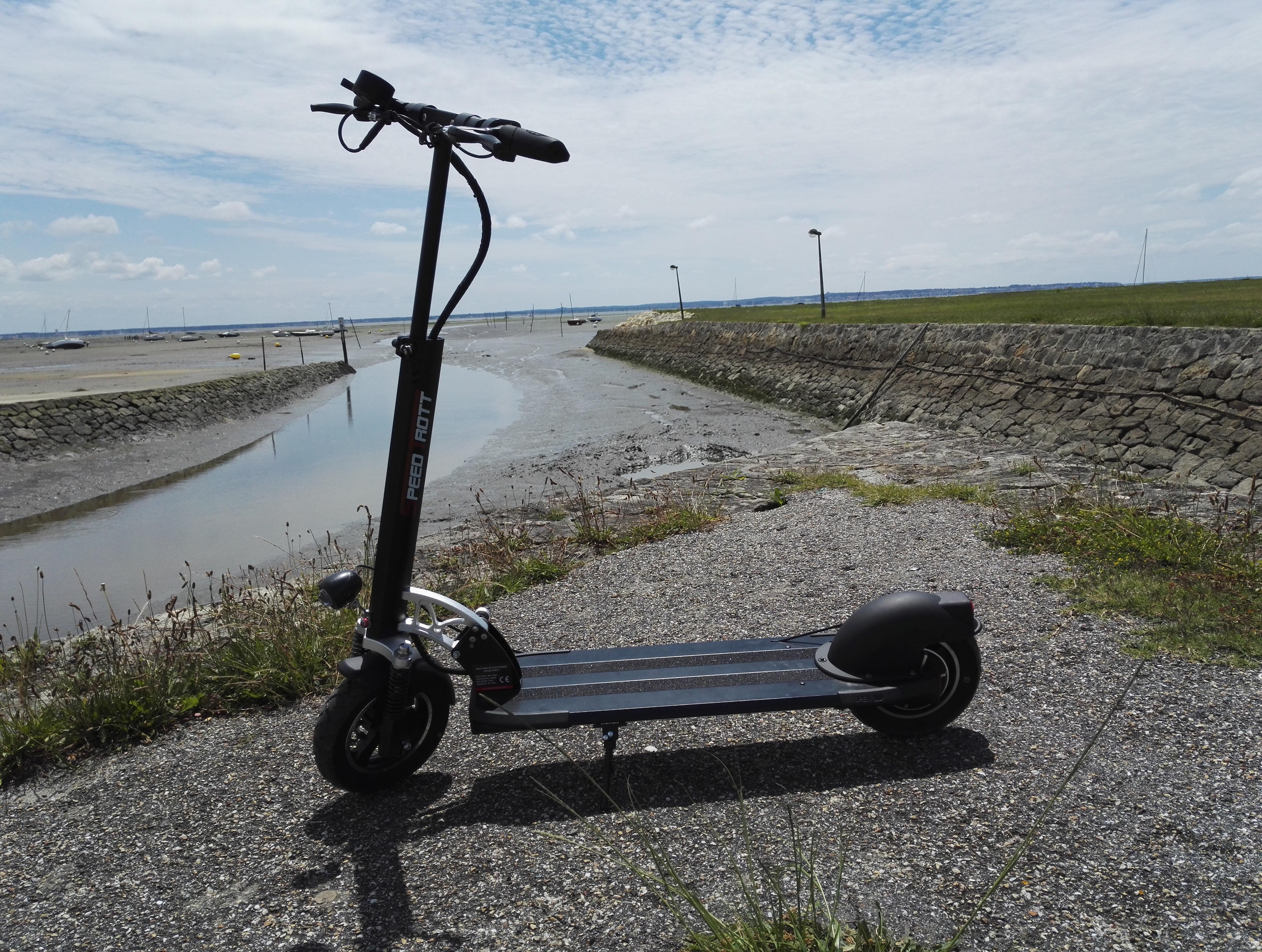

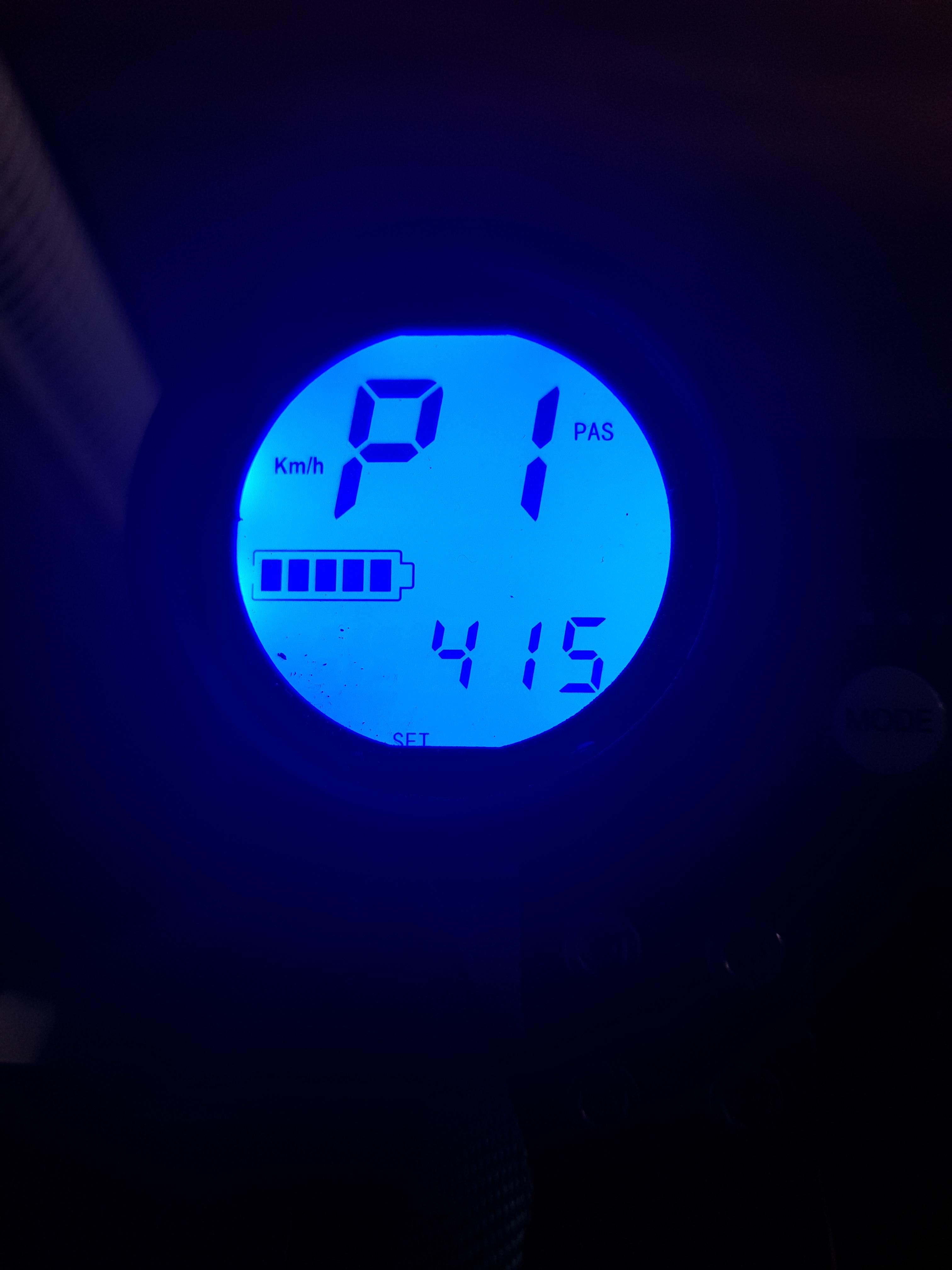

tatane33 Posté(e) le 15 juin 2018 Auteur Partager Posté(e) le 15 juin 2018 (modifié) @maclo3813, super la photo.... Je viens d'essayer ma ST16 toute neuve aujourd'hui pour la première fois. J'ai fait 24 kms pour test. J'ai pas du tout utilisé le frein avant droit et je pense que je vais comme toi le basculer vers le bas, en plus cela sera plus confortable pour la main droite ! Je suis aussi à 80 kgs avec sac ! J'ai beaucoup aimé le "cruise control" très reposant, surtout que je ne fais que de la piste cyclable... Par contre à quelques reprises en arrivant sur une intersection j'ai ralenti jusqu'à presque l'arrêt et quand j'ai ré appuyé sur la gâchette accélération il ne s'est rien passé : aucune puissance ! En relâchant la gâchette et en accélérant à nouveau, c'est reparti !! ??? En rentrant de ballade, j'ai passé la trott sur 100%, mode 3 ! Je verrais ce weekend ce que cela donne... Je pars dimanche 03 jours côté ile de Ré donc test encore prévu ! Quelle est la valeur que tu as en réglage P1 : sous tension ? Amicalement... P.J : ce jour sur Bassin Arcachon, port de Taussat Modifié le 15 juin 2018 par tatane33 Citer Lien vers le commentaire Partager sur d’autres sites More sharing options...
maclo3813 Posté(e) le 15 juin 2018 Partager Posté(e) le 15 juin 2018 Perso je fais plus de 30km avant de recharger en etant en permanence sur la positon 3 et mon record c'est 40km sur la position 2 avant d'avoir la BT vide en pleine côté au 45km. Surtout ne pas avoir confiance dans la réserve indiquée sur le compteur. Il faut mieux apprendre à reconnaitre les signes d'une décharge Position 2 lorsqu'on ne dépasse plus les 20km et position 3 30km Après ça dépend énormément des conditions côtés vent Moi avec mon sac à dos je dois être à 80kg Je n'ai utilisé la prise que deux fois à l'arrêt sans noter une réelle grosse influence sur l'autonomie Salut j'ai laissé P1 sur son réglage d'origine 41,5 . Dans la notice je pense que le réglage à 31,5 ne correspond pas à la batterie de 48v mais à l'ancien modèle sans suspension à l'avant. Profite de ta balade Citer Lien vers le commentaire Partager sur d’autres sites More sharing options...

tatane33 Posté(e) le 15 juin 2018 Auteur Partager Posté(e) le 15 juin 2018 Il y a 2 heures, maclo3813 a dit : Il faut que je tire ça au clair je trouve que c'est dangereux si tu n'as pas de réponse au moment de traverser une rue @maclo3813, en fait j'avais en P1/41,5v et j'ai changé pour 31.5v comme préconisé sur le manuel fourni avec la trottinette... Effectivement hier en pensant à une intersection avoir le temps de passer avant une voiture qui arrivait, j'ai eu ce "blanc" puissance et l'automobiliste n'a pas compris que je reste sur place ! cela fait peur ! Citer Lien vers le commentaire Partager sur d’autres sites More sharing options...
maclo3813 Posté(e) le 15 juin 2018 Partager Posté(e) le 15 juin 2018 As tu contacté le distributeur pour ce problème d'accélérateur ? Par contre pour la batterie je suis pas sûr que c'est une bonne idée de passer à 31,5 Citer Lien vers le commentaire Partager sur d’autres sites More sharing options...
tatane33 Posté(e) le 15 juin 2018 Auteur Partager Posté(e) le 15 juin 2018 Oui j'ai contacté le.distributeur. Le technicien doit me rappeler. J'ai repassé la valeur P1 à 43,5. Le service commercial m'a dit que le mode emploi n'était pas à jour, il m'envoie le correctif. C'est 43,5 ou 41,5 ? Citer Lien vers le commentaire Partager sur d’autres sites More sharing options...
tatane33 Posté(e) le 15 juin 2018 Auteur Partager Posté(e) le 15 juin 2018 La valeur a afficher en P1 est bien de 41.5v.... Tu avais raison !... Citer Lien vers le commentaire Partager sur d’autres sites More sharing options...

Hisoka Posté(e) le 17 juin 2018 Partager Posté(e) le 17 juin 2018 Le 16/06/2018 à 10:37, tatane33 a dit : Pas de nouvelles pour l'instant pour l'accélérateur ! J'avais un problème similaire avec ma trott' et en fait c'était la poignée de frein qui ne se relâchait pas complétement après un freinage. Depuis, quand je freine, j'ai toujours l'auriculaire de l'autre côté de la poignée pour la repousser jusqu'au bout après chaque freinage, et je n'ai plus eu de problème. Système D pour pas avoir à bricoler, mais c'est une habitude qui vient assez vite. A voir peut-être. Ça me le faisait régulièrement et c'est effectivement hyper dangereux :s Citer Lien vers le commentaire Partager sur d’autres sites More sharing options...
