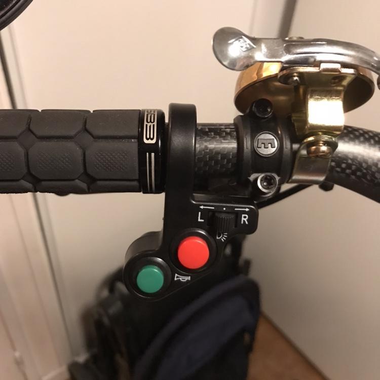

sonkenn Posté(e) le 20 juin 2018 Partager Posté(e) le 20 juin 2018 (modifié) J’ai coupé court à ces tergiversations. Comme je le prévoyais plus tard, j’ai posé mon comodo de clignotants, il y a dessus un interrupteur (rouge- d’éclairage) et un poussoir (vert- de klaxon). j’ai câblé en série le capteur de frein sur le bouton rouge, puis en parallèle sur le vert. Ainsi, si le bouton rouge n’est PAS enfoncé, je n’ai PAS de frein électrique. Basta. Et je peux aussi actionner le freins électrique par le poussoir vert, sans toucher aux leviers. Bon pour le moment, ça coupe aussi les stops... A terme, j’aurais le frein électrique sur le levier gauche et les stops sur le levier droit. EDIT: important, quand je désactive le frein électrique par ce bouton, je n'ai pas non plus de coupure moteur. Important à savoir, quand même...Et là, je n'ai pas de solution. Modifié le 21 juin 2018 par sonkenn 4 Citer Lien vers le commentaire https://www.espritroue.fr/topic/5409-probl%C3%A8me-ultra-batterie-pleine-frein-%C3%A9lectrique/page/2/#findComment-117412 Partager sur d’autres sites More sharing options...
