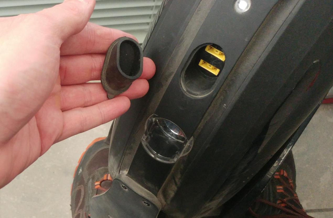

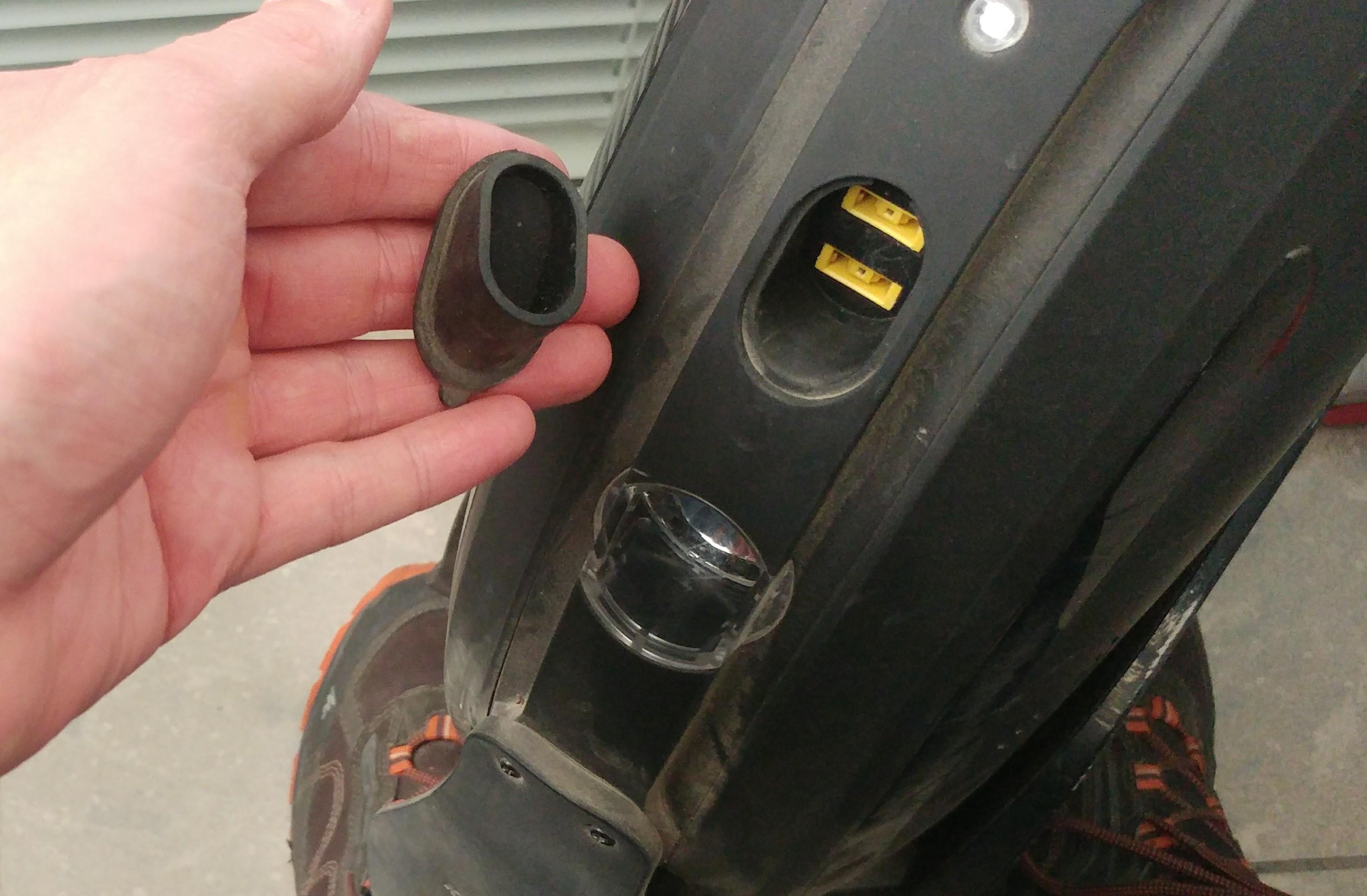

Mi-K-L Posté(e) le 3 mai 2019 Partager Posté(e) le 3 mai 2019 (modifié) Ça vous ait arrivé aussi ? Une astuce (sans scotch) pour éviter de le perdre ? Modifié le 3 mai 2019 par Mi-K-L Citer Lien vers le commentaire Partager sur d’autres sites More sharing options...
Viédou Posté(e) le 3 mai 2019 Partager Posté(e) le 3 mai 2019 il y a 53 minutes, Mi-K-L a dit : Une astuce (sans scotch) pour éviter de le perdre ? https://hightems.eu/fr/accessoires/111-bouchons-de-silicone.html#/73-partie-charge/76-modele-ks_18l Citer Lien vers le commentaire Partager sur d’autres sites More sharing options...
Mi-K-L Posté(e) le 3 mai 2019 Partager Posté(e) le 3 mai 2019 Je sais que c'est en vente, ce n'était pas ma question ? Citer Lien vers le commentaire Partager sur d’autres sites More sharing options...
Viédou Posté(e) le 3 mai 2019 Partager Posté(e) le 3 mai 2019 Pour 5 €, je ne me prendrais pas la tête Citer Lien vers le commentaire Partager sur d’autres sites More sharing options...
