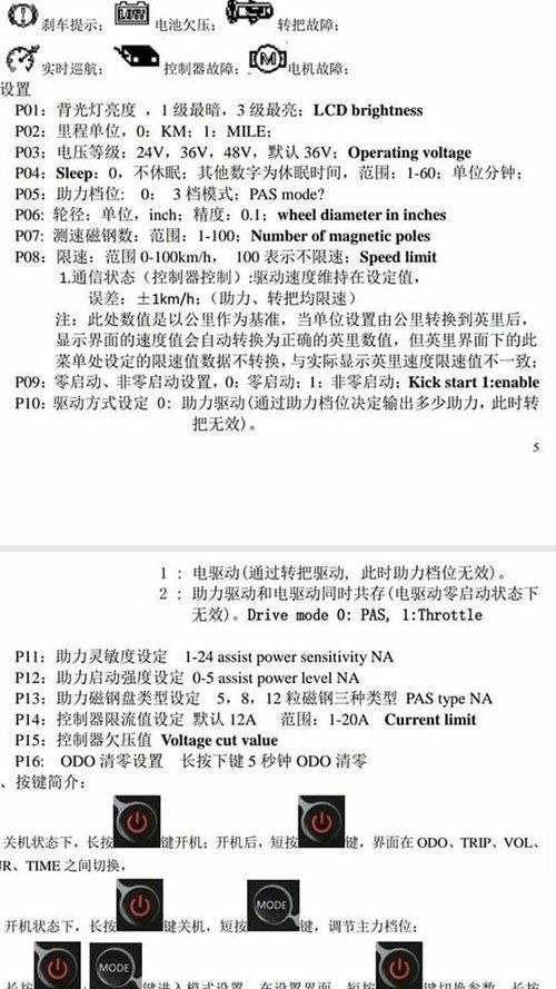

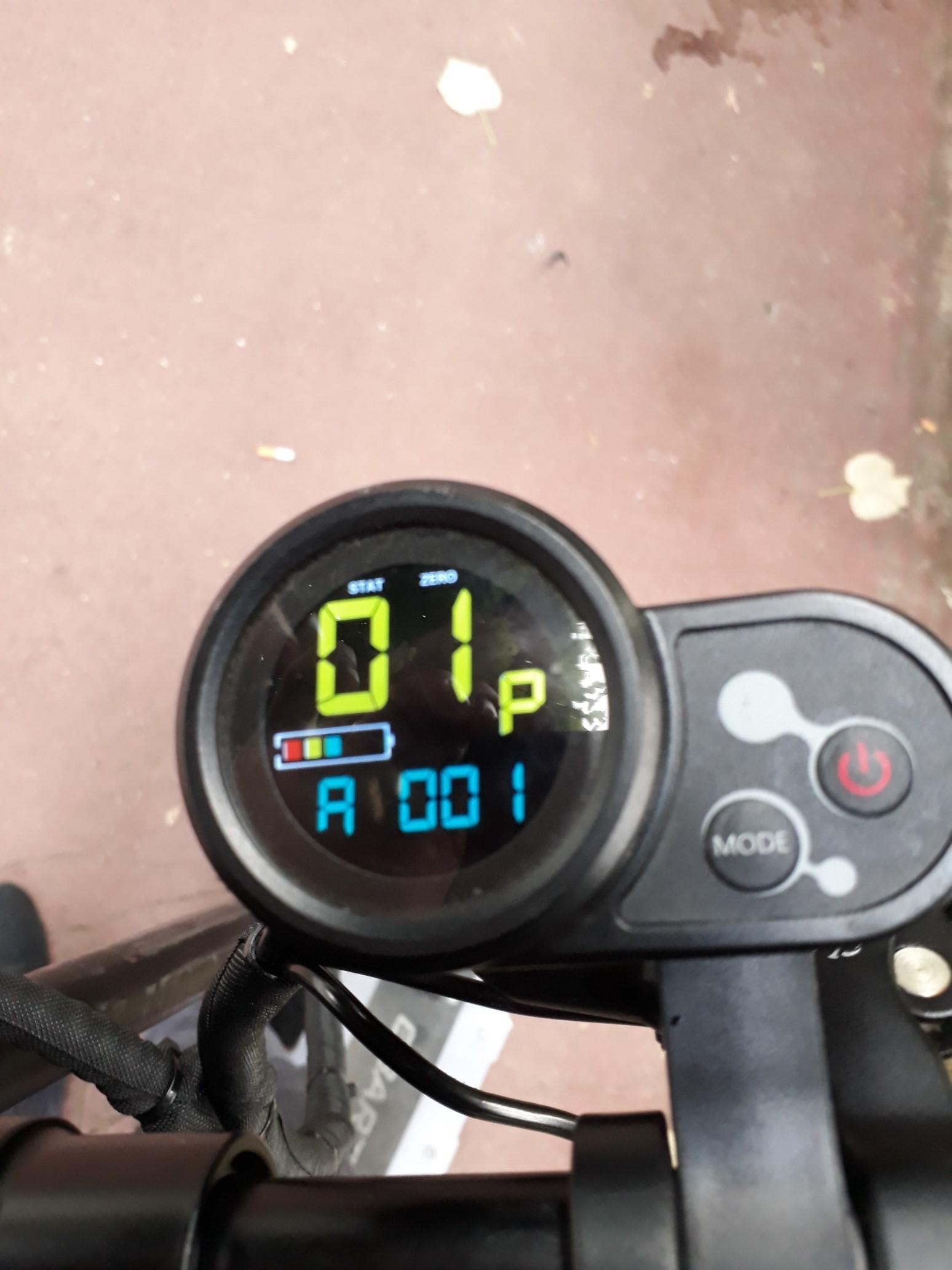

alpache75 Posté(e) le 18 juin 2018 Partager Posté(e) le 18 juin 2018 Bonjour à tous le monde , Je possède une kwheel double drive depuis 1 semaine et je ne dépasse pas 53km/h , ça commence à m'inquiéter. Pneus gonflés à 3.5 bar , je pèse 90kg . Je suis parti dans les réglage de l'écran lcd , il est différend des autres sur le forum, il commence à P01 ( et non P0 ) et fini à P18. Le P08 ( puissance ) est au max à 100. Je vous mets toute la config de la trott , comme ca si vous voyez un paramètre erroné je pourrais le modifier . P01 : 001 P08 : 100 P15 : 525 P02 : 000 P09 : 000 P16 : 171 P03 : 060 P10 : 002 P17 : 000 P04 : 010 P11 : 002 P18 : 001 P05 : 003 P12 : 003 P06 : 100 P13 : 008 P07 : 034 P14 : 012 Merci pour votre aide Citer Lien vers le commentaire https://www.espritroue.fr/topic/5428-kwheel-double-drive-probl%C3%A8me-vitesse/ Partager sur d’autres sites More sharing options...

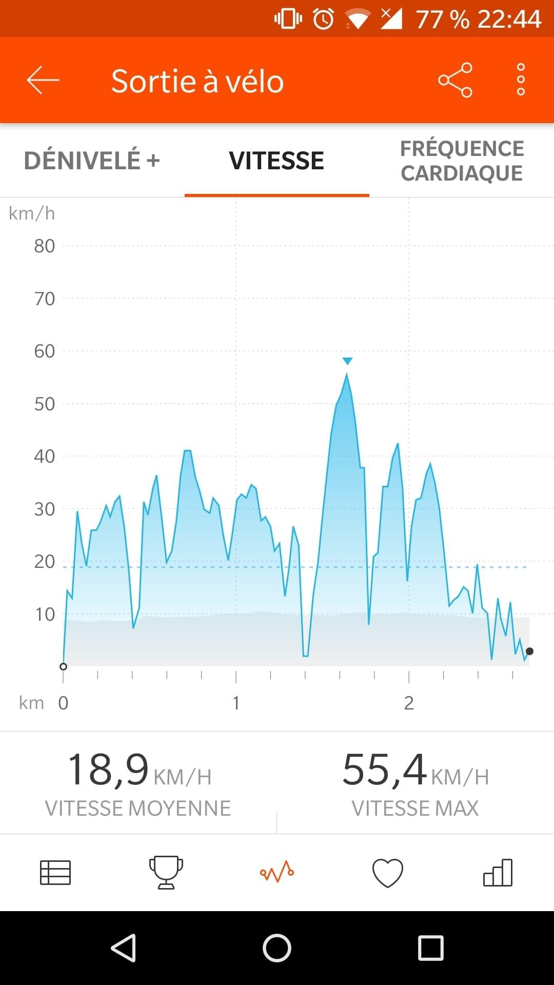

Djowss_Hmong_Jaofa Posté(e) le 18 juin 2018 Partager Posté(e) le 18 juin 2018 @alpache75 Voilà le manuel de reglage pour ton lcd. Combien de km a ta trott ? Pour ma part, 108kg, j'ai fais maxi 60. Au delà de cette vitesse là c'est la mort pour le chassis sur cette trott. Ta vitesse est mesurée avec le lcd ou compteur GPS. Il faut que tu règle ton lcd pour te coller au plus près du gps en jouant sur le diamètre de roue à 9 pouces. 53 c'est pas mal. La plupart du temps tu rouleras sur route entre 30 et 45. Après 50km/h, c'est quand il n'y à personne sur la route. Citer Lien vers le commentaire https://www.espritroue.fr/topic/5428-kwheel-double-drive-probl%C3%A8me-vitesse/#findComment-117007 Partager sur d’autres sites More sharing options...
alpache75 Posté(e) le 18 juin 2018 Auteur Partager Posté(e) le 18 juin 2018 il y a 53 minutes, Djowss_Hmong_Jaofa a dit : @alpache75 Voilà le manuel de reglage pour ton lcd. Combien de km a ta trott ? Pour ma part, 108kg, j'ai fais maxi 60. Au delà de cette vitesse là c'est la mort pour le chassis sur cette trott. Ta vitesse est mesurée avec le lcd ou compteur GPS. Il faut que tu règle ton lcd pour te coller au plus près du gps en jouant sur le diamètre de roue à 9 pouces. 53 c'est pas mal. La plupart du temps tu rouleras sur route entre 30 et 45. Après 50km/h, c'est quand il n'y à personne sur la route. Merci pour ta réponse rapide. Ma trott à 167km , donc si j'ai bien compris , mon lcd m'affiche 53km/h et en réalité je suis à plus . Ok je vais calibré ma vitesse au compteur avec le gps de mon téléphone . Une dernière question , est ce qu'elle est bridé ma trott ? j'aimerai bien allez un peu plus vite, vers chez moi j'ai de la bonne route , si il y a une technique pour la débridé ou la booster un peu , je suis preneur . Merci pour le manuel de réglage , tu es au top . Citer Lien vers le commentaire https://www.espritroue.fr/topic/5428-kwheel-double-drive-probl%C3%A8me-vitesse/#findComment-117028 Partager sur d’autres sites More sharing options...
Djowss_Hmong_Jaofa Posté(e) le 18 juin 2018 Partager Posté(e) le 18 juin 2018 Ma trott au début avait du mal à atteindre plus de 50km/h et depuis les 400 bornes, elles arrivent à monter à 60. Donc était-ce de l'appréhension d'appuyer au max, le rodage de la batterie qui améliore un chouia les perfs (légende urbaine) ou bien le fait de refaire ma connectique controleurs vers moteurs. Le mieux c'est que tu lances l'appli Strva sur ton téléphone et tu le met dans ta poche ou dans ton sac et tu bombardes à mort et t'essaie de retenir la Vmax lu sur le lcd et en fin de parcours tu regarde le pic correspondant au mloment où tu as bombardé. Après tu pourras calibré ton lcd au gps. 1 Citer Lien vers le commentaire https://www.espritroue.fr/topic/5428-kwheel-double-drive-probl%C3%A8me-vitesse/#findComment-117030 Partager sur d’autres sites More sharing options...

Djowss_Hmong_Jaofa Posté(e) le 19 juin 2018 Partager Posté(e) le 19 juin 2018 (modifié) Sur ma Double Drive valeur correspondant pour tes Pxx, tu peux essayer ça P06 à 9 donc pour toi 90 P07 à 11 donc pour toi 011 P15 à 44 donc pour toi 440. Si trop haut sur ma Double coupure trop tot. Le reste je ne sais pas trop. Essaie déjà ça et surtout pense à les noter quelque part. Modifié le 19 juin 2018 par Djowss_Hmong_Jaofa Citer Lien vers le commentaire https://www.espritroue.fr/topic/5428-kwheel-double-drive-probl%C3%A8me-vitesse/#findComment-117182 Partager sur d’autres sites More sharing options...
Djowss_Hmong_Jaofa Posté(e) le 19 juin 2018 Partager Posté(e) le 19 juin 2018 Le P15 correspond au seuil de coupure de ta batterie. Il faut la mettre entre 42 et 44V. C'est une sécurité permettant de ne pas taper trop profondément dans la batterie. Le vrai 0% est aux alentours de 38V. Donc ta plage d'utilisation se situe entre 44V à 58,8V ( qui est le maxi). Perso, je la recharge dés que je peux et le plus souvent possible ( dés 50V je la met en charge) car plus grand est le delta de recharge est moins de cycles ta batterie fera. Je sais plus j'avais calculé environ 15 000 à 20 000 bornes avant que la batterie sois "out". Donc t'es tranquille pendant un moment. Des membre du forum àont plus de 5500 bornes (Didier/Francky) et pas de problème d'autonomie pour le moment. 1 Citer Lien vers le commentaire https://www.espritroue.fr/topic/5428-kwheel-double-drive-probl%C3%A8me-vitesse/#findComment-117185 Partager sur d’autres sites More sharing options...

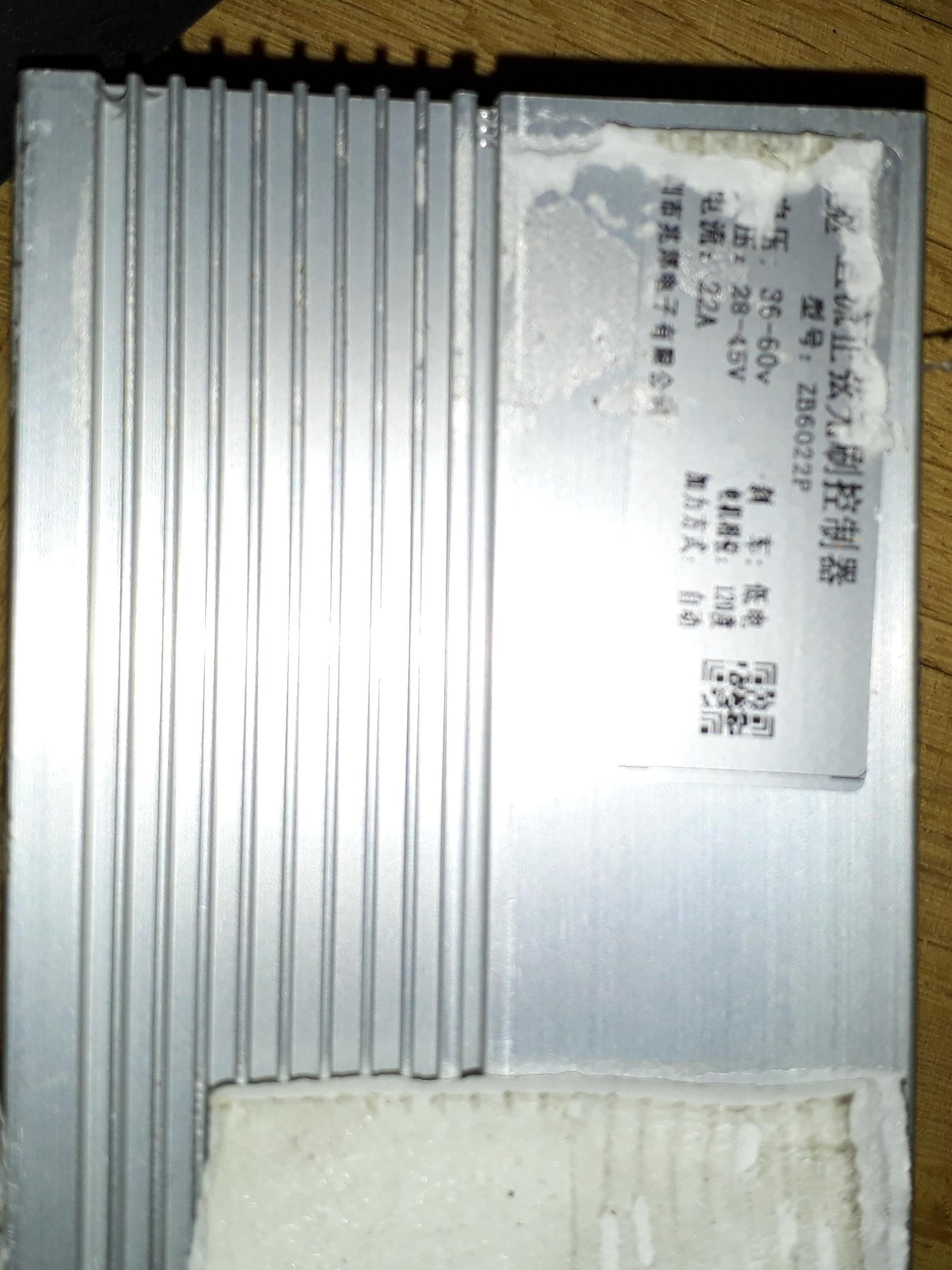

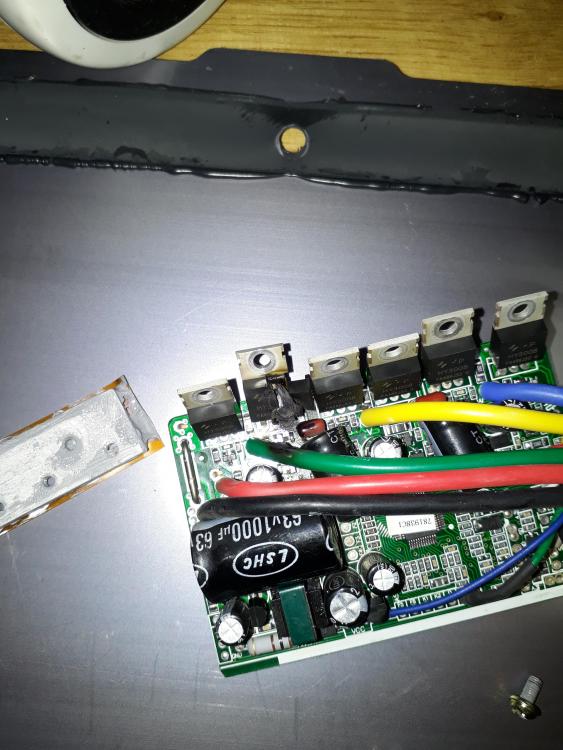

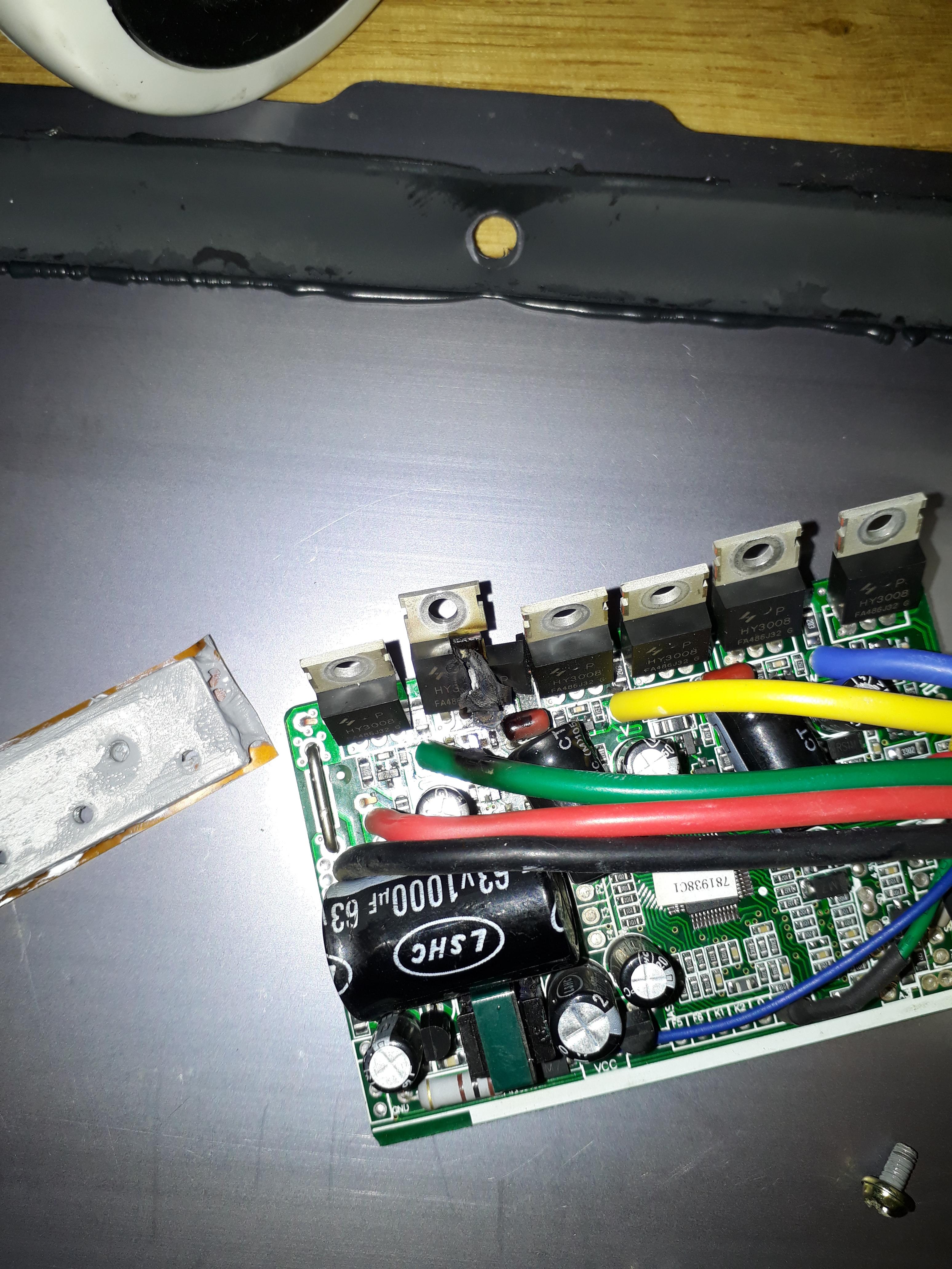

alpache75 Posté(e) le 20 juin 2018 Auteur Partager Posté(e) le 20 juin 2018 Il y a 23 heures, Djowss_Hmong_Jaofa a dit : Sur ma Double Drive valeur correspondant pour tes Pxx, tu peux essayer ça P06 à 9 donc pour toi 90 P07 à 11 donc pour toi 011 P15 à 44 donc pour toi 440. Si trop haut sur ma Double coupure trop tot. Le reste je ne sais pas trop. Essaie déjà ça et surtout pense à les noter quelque part. Merci pour les réglages , j'ai griller mon contrôleur, j'ai fait 2 km et mon moteur avant à lacher . 1 1 Citer Lien vers le commentaire https://www.espritroue.fr/topic/5428-kwheel-double-drive-probl%C3%A8me-vitesse/#findComment-117443 Partager sur d’autres sites More sharing options...
Djowss_Hmong_Jaofa Posté(e) le 20 juin 2018 Partager Posté(e) le 20 juin 2018 C'est lequel qui à laché l'AR ou l'AV. As tu déjà eu des coupures pendant que tu roulais auparavant ? Sois controleur défectueux sois trop d'appel de puissance et ça à tellement chauffer que ça à grillé. non? As tu mis un système de dissipation thermique passif, je l'avais fait en préventif pour ce genre de cas là. Certaines personnes du forum ont eu des gaines de fils qui ont fondus à cause de la chaleur sous le deck. Citer Lien vers le commentaire https://www.espritroue.fr/topic/5428-kwheel-double-drive-probl%C3%A8me-vitesse/#findComment-117453 Partager sur d’autres sites More sharing options...

alpache75 Posté(e) le 20 juin 2018 Auteur Partager Posté(e) le 20 juin 2018 il y a 26 minutes, Djowss_Hmong_Jaofa a dit : C'est lequel qui à laché l'AR ou l'AV. As tu déjà eu des coupures pendant que tu roulais auparavant ? Sois controleur défectueux sois trop d'appel de puissance et ça à tellement chauffer que ça à grillé. non? As tu mis un système de dissipation thermique passif, je l'avais fait en préventif pour ce genre de cas là. Certaines personnes du forum ont eu des gaines de fils qui ont fondus à cause de la chaleur sous le deck. C'est le avant qui a lacher. Avant jamais j'ai eut de coupure. J'ai fait 2 km est ca c'est arreté, conduite tranquil. Ca a griller dans le contrôleur ( voir photo ). Citer Lien vers le commentaire https://www.espritroue.fr/topic/5428-kwheel-double-drive-probl%C3%A8me-vitesse/#findComment-117461 Partager sur d’autres sites More sharing options...
RoueLibre Posté(e) le 20 juin 2018 Partager Posté(e) le 20 juin 2018 (modifié) Le contrôleur est sous garantie @alpache75? C'est pas normal qu'il lâche qui plus est à l'avant (moteur moins sollicité) à vitesse modérée. Il peut y avoir surchauffe à faible vitesse si connexion ou soudure qui se relâche = arc électrique. Le fil vert est cramé. Modifié le 20 juin 2018 par RoueLibre Citer Lien vers le commentaire https://www.espritroue.fr/topic/5428-kwheel-double-drive-probl%C3%A8me-vitesse/#findComment-117466 Partager sur d’autres sites More sharing options...
alpache75 Posté(e) le 20 juin 2018 Auteur Partager Posté(e) le 20 juin 2018 il y a 11 minutes, RoueLibre a dit : Le contrôleur est sous garantie @alpache75? C'est pas normal qu'il lâche qui plus est à l'avant (moteur moins sollicité) à vitesse modérée. Il peut y avoir surchauffe à faible vitesse si connexion ou soudure qui se relâche = arc électrique. Je sais pas, j'ai acheté cette trot sur le bon coin à une particulier , la personne l'a acheté au mois de novembre 2017 , il a la facture , je vais reprendre contact avec lui , je l'ai eut au tel il y a 2 jours en plus il ma filer des pneus en rab qu'il avait mit de coté. J'ai vérifier tout le faisceaux , tous est nikel , y a que un seul composant du controleur qui à chauffer. Les soudure des 2 controleur aussi nikel. Djowss_Hmong_Jaofa ma dit de modifier le nombre de pole magnétique, je sais pas si c'est ca. Citer Lien vers le commentaire https://www.espritroue.fr/topic/5428-kwheel-double-drive-probl%C3%A8me-vitesse/#findComment-117474 Partager sur d’autres sites More sharing options...
