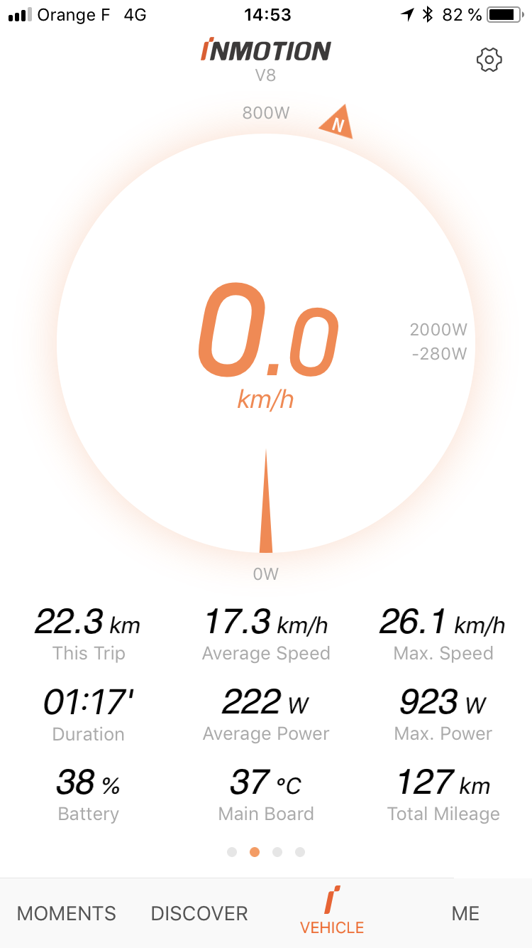

Kanibal Posté(e) le 23 juin 2018 Partager Posté(e) le 23 juin 2018 Salut à tous j’aurais quelques questions sur l’autonomie j’ai pas osé pousser la roue jusqu’au bout de son autonomie,la roue indiquais une barre rouge et une orange clignotante et l’application inmotion 30% je voudrais savoir s’il y a vraiment un bon rapport d’autonomie entre appli et l’indic sur la roue ou si l’indication est approximative? je vous met une copie ecran parce que je me demande ce que j’aurais pu faire en km de plus? en gros quand tu connais l’autonomie réelle de ta roue tu divise ce kilométrage par le nombre de barre batterie sur la roue ou c’est naze comme idée ? est ce que à la fin la batterie diminue en autonomie plus rapidement que lorsqu’elle est pleine? Et j’ai une autre question sur l’application inmotion j’ai voulu prendre une photo mais pas avec l’application et une fois dessus ça m’affiche l’applic’avec camera derrière que j’ai pas demandé et je n’arrive pas avec mon iPhone à revenir au menu principal sans la caméra en arrière plan. Citer Lien vers le commentaire Partager sur d’autres sites More sharing options...

Kanibal Posté(e) le 28 juin 2018 Auteur Partager Posté(e) le 28 juin 2018 Dernière sortie mercredi j’ai fais 26km avec restant une barre rouge et une orange.sur application ça mettait 30% restant mais j’ai des doutes et perso j’aime pas quand ça commence à s’illuminer en rouge. j’aurais bien aimé voir le maxi mais j’ai un peut peur qu’elle s’eteigne D’un coup ou un truc dz’s Le style en tout cas sur la fin je réduisais ma vitesse quand même. mon poids 90kg quand même Pour les 26km après je sais pas si c’est normal ou pas Citer Lien vers le commentaire Partager sur d’autres sites More sharing options...

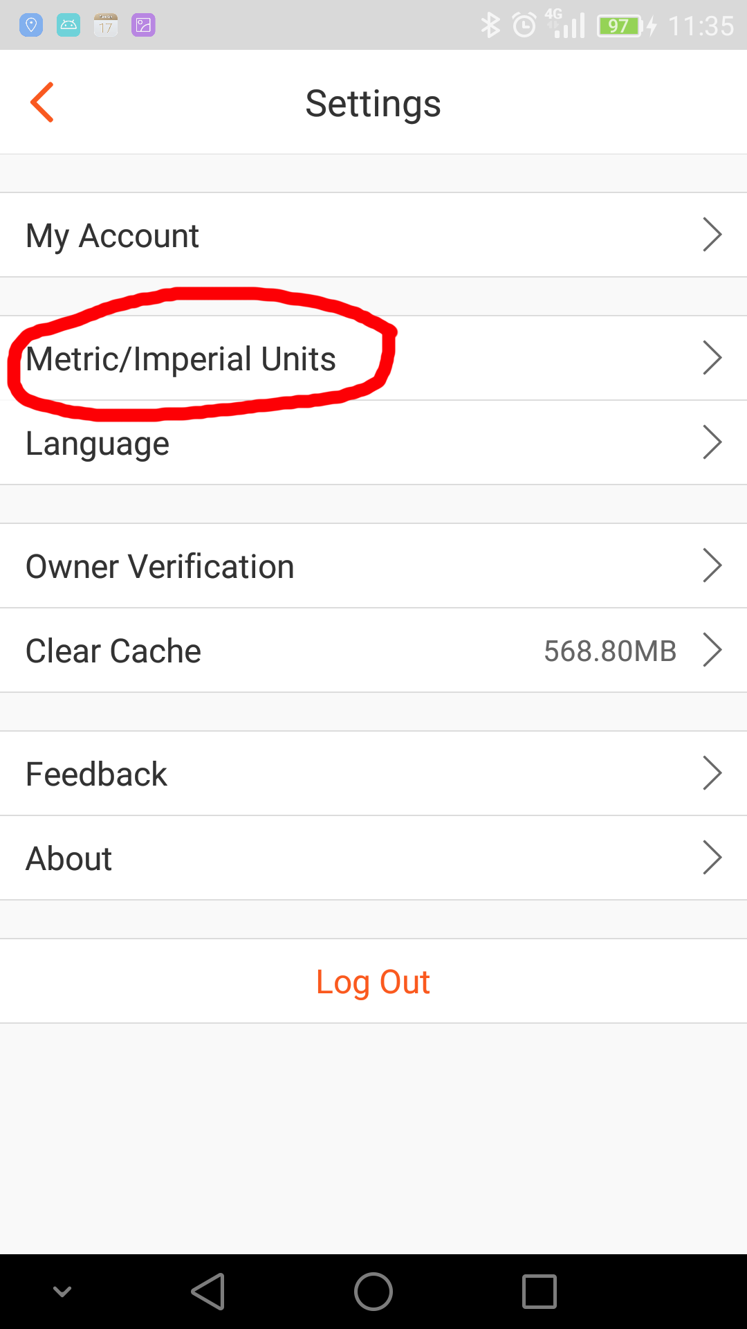

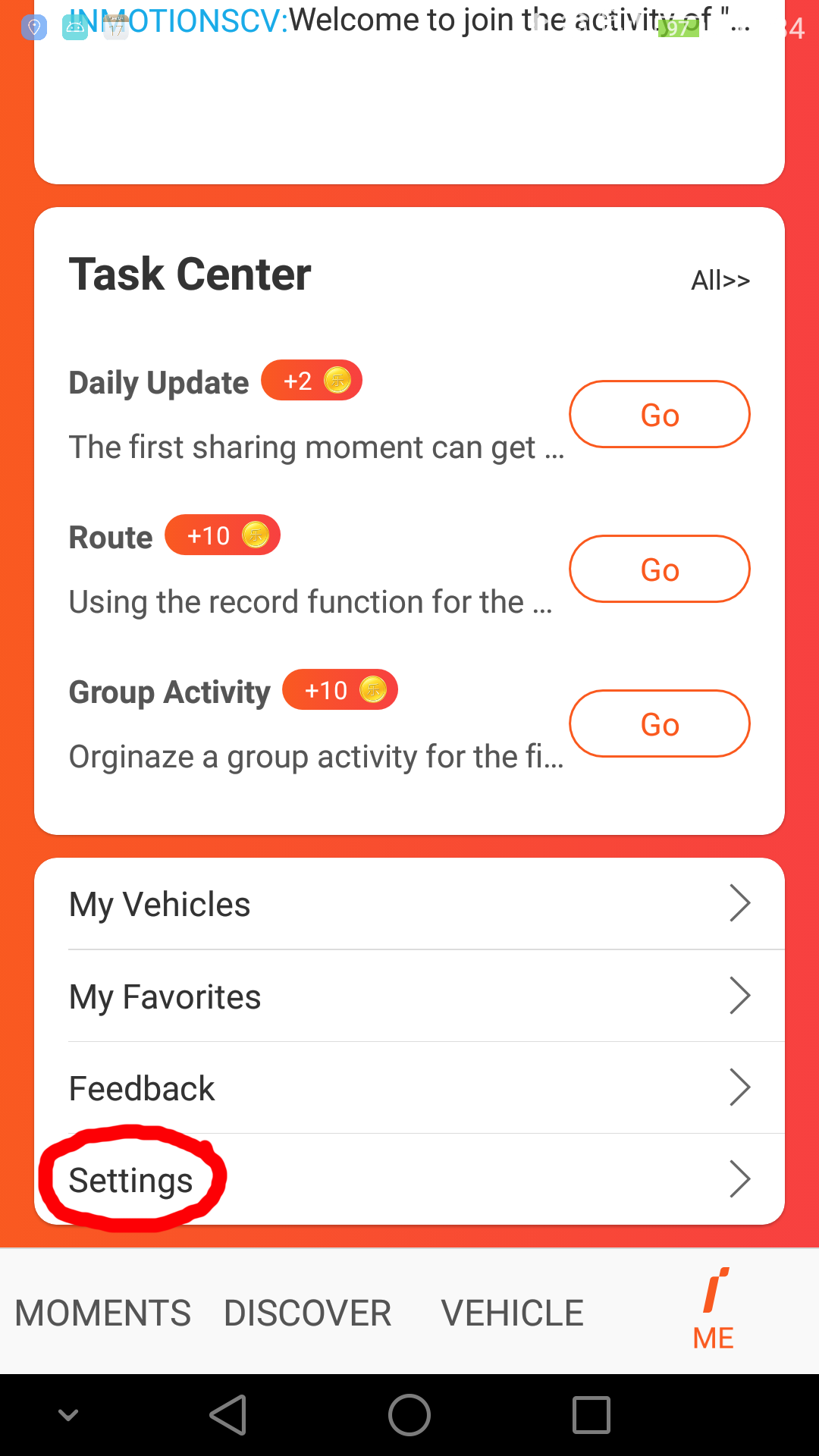

BatMat Posté(e) le 18 juillet 2018 Partager Posté(e) le 18 juillet 2018 Hello, je viens d’acquérir une V8 pour ma nana, je suis en train de la tester mais je ne trouve pas dans l appli ou changer le système métrique car je suis en miles la. Une idée ? merci Citer Lien vers le commentaire Partager sur d’autres sites More sharing options...
Fronteix Posté(e) le 18 juillet 2018 Partager Posté(e) le 18 juillet 2018 Citer Lien vers le commentaire Partager sur d’autres sites More sharing options...
BatMat Posté(e) le 18 juillet 2018 Partager Posté(e) le 18 juillet 2018 il y a une heure, Fronteix a dit : Merci à toi Citer Lien vers le commentaire Partager sur d’autres sites More sharing options...
