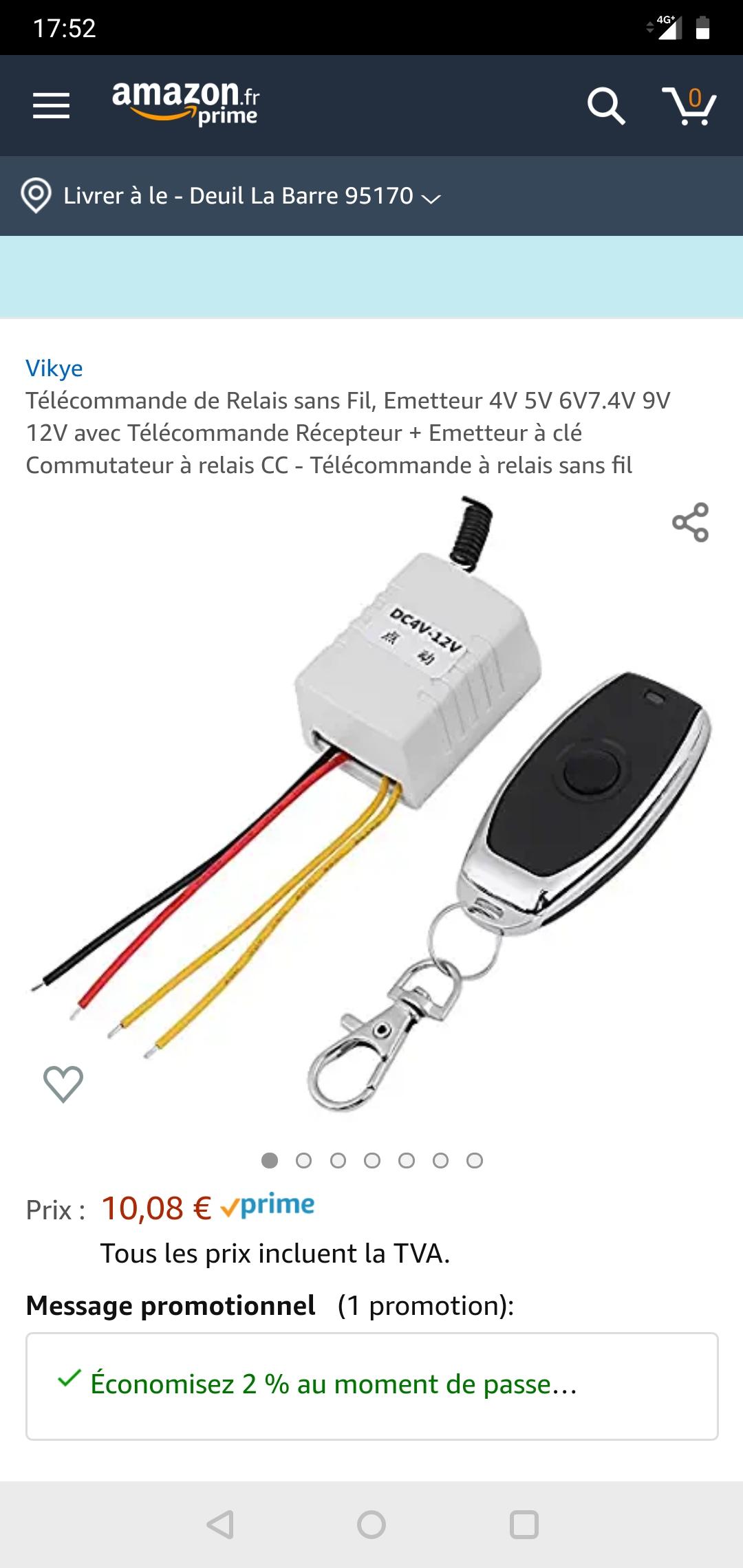

C'est vrai, c'est une bonne idée, je me dis pourquoi pas un petit interrupteur bluetooth si possible, comme ca je garde la telecommande dans mon sac, pensez vous @DPrevel que cela soit possible ?
Il faudrait demander à quelqu un de plus caler que moi , mais Oui je pense que c est possible , car il n'y a pas ou peu d ampèrage donc tu as vraiment le choix en interrupteur
Je suis en train de chercher justement, mais je dois pas taper les bons mots clefs, je tombe que sur des interrupteurs de domotique mdr, mais je vais trouver je pense, patience est mère de vertu

il y a 28 minutes, NIPSEN a dit :
Pour être certain il faudrait mesurer la tension et le courant qui passe dans entre les fils de la bride, mais à mon avis c'est bon, par contre y a t'il du 12V disponible pour alimenter le boitier ?
Justement je suis un gros naze dans ce domaine, me connaissant je vais juste griller ma batterie, du coup je me suis dis que ca devait ressembler à ca mais bon
https://www.espritroue.fr/topic/5494-limitation-vitesse-dualtron-ultra/page/3/#findComment-119151
il y a 2 minutes, En_Zion_La a dit :
Il y a du 12v sortant du convertisseur situé dans le side cover des DT
Aie Aie Aie, putain j'y connais vraiment rien du tout, je sais bien à quoi sert un convertisseur mais va falloir que je fouille un peu le forum parce que la...

Sinon faut mettre deux télécommande de relais sans fil commander par une télécommande dans la poche on appuie sur un bouton et les deux moteur sont brider sans que la police voit quoi que ce soit y en a de disponible sur Amazon et ca fonctionne en 9volt donc pas de branchement sur la batterie ?
