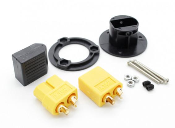

sbouju Posté(e) le 29 septembre 2018 Partager Posté(e) le 29 septembre 2018 (modifié) Il y a 3 heures, Olbom a dit : J'ai réussi à ajouter, grâce aux compétences de mon pote @Erwanrcx, une prise externe (XT60) à ma brave MS2, et d'y brancher de temps en temps 2 packs 340wh. Avez-vous fait un petit résumé ou tuto de l'opération quelque-part? Il se trouve que j'ai reçu il y a peu de temps de chez Hobbyking une prise chassis XT60, justement, ceci en projetant faire de même, plutôt que de raccorder la B.E. à la prise de recharge comme je faisais (de temps en temps...) jusqu'à présent. En interne, je pensais la raccorder simplement au circuit de décharge des autres blocs batterie au moyen d'un raccord en "Y" supplémentaire. J'ai bon...? https://hobbyking.com/fr_fr/xt60-panel-mounting-kit.html?___store=fr_fr Modifié le 29 septembre 2018 par sbouju Citer Lien vers le commentaire https://www.espritroue.fr/topic/5533-mes-impressions-sur-la-msuper-x-1600/page/6/#findComment-142481 Partager sur d’autres sites More sharing options...
Olbom Posté(e) le 29 septembre 2018 Partager Posté(e) le 29 septembre 2018 (modifié) Salut Sylvain, tu as tout bon au niveau du schéma électrique, simplissime en fait : Un Y interne connecte la prise "externe" au circuit de décharge des batteries. J'ai rajouté un connecteur de charge sur le charge doctor, qui reçoit toujours les deux alims mais charge aujourd'hui, en parallèle, ET la roue ET les deux batteries externes. Je vois que ton montage sera bien plus "pro" que le mien, car je n'ai pas l'embase cylindrique dédiée au XT60. Cela me donne envie de refaire cela : Peux-tu nous donner la référence du kit ? Je fais des photos de mon montage demain ... Modifié le 30 septembre 2018 par Olbom Citer Lien vers le commentaire https://www.espritroue.fr/topic/5533-mes-impressions-sur-la-msuper-x-1600/page/6/#findComment-142511 Partager sur d’autres sites More sharing options...
sbouju Posté(e) le 29 septembre 2018 Partager Posté(e) le 29 septembre 2018 Il y a le lien du kit dans mon message, Olivier Citer Lien vers le commentaire https://www.espritroue.fr/topic/5533-mes-impressions-sur-la-msuper-x-1600/page/6/#findComment-142512 Partager sur d’autres sites More sharing options...
Erwanrcx Posté(e) le 29 septembre 2018 Partager Posté(e) le 29 septembre 2018 il y a une heure, Olbom a dit : Salut Sylvain, tu as tout bon au niveau du schéma électrique, simplissime en fait : Un Y interne connecte la prise "externe" au circuit de décharge des batteries. J'ai rajouté un connecteur de charge sur le charge doctor, qui reçoit toujours les deux alims mais charge aujourd'hui, en parallèle, ET la roue ET les deux batteries externes. Je vois que ton montage sera bien plus "pro" que le mien, car je n'ai pas l'embase cylindrique dédiée au XT60. Cela me donne envie de refaire cela : T peux nous donner la référence du kit ? Je fais des photos de mon montage demain ... Hello @Olbom, tu es passé en xt90 il me semble, quand à l’embase, j’en avais imprimées si tu te rappelles bien ? Citer Lien vers le commentaire https://www.espritroue.fr/topic/5533-mes-impressions-sur-la-msuper-x-1600/page/6/#findComment-142534 Partager sur d’autres sites More sharing options...
Olbom Posté(e) le 29 septembre 2018 Partager Posté(e) le 29 septembre 2018 Au temps pour moi ... Merci pour le lien, Sylvain, XT90 sans doute et je regarderai ton embase imprimée si tu l'as toujours, @Erwanrcx ! Citer Lien vers le commentaire https://www.espritroue.fr/topic/5533-mes-impressions-sur-la-msuper-x-1600/page/6/#findComment-142546 Partager sur d’autres sites More sharing options...

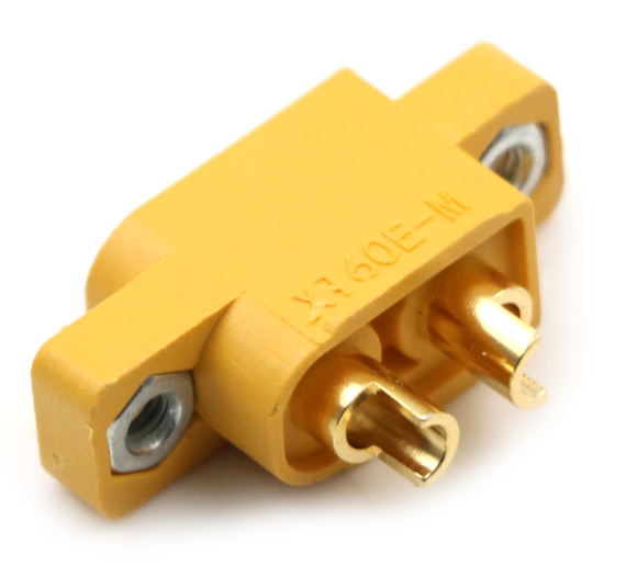

sbouju Posté(e) le 30 septembre 2018 Partager Posté(e) le 30 septembre 2018 Il y a 11 heures, Olbom a dit : Merci pour le lien, Sylvain A voir également, ce connecteur chassis XT60 plus simple vu sur aliexpress: https://fr.aliexpress.com/item/Jaune-XT60E-M-Montage-XT60-Fiche-M-le-Connecteur-Multicopter-Fixe-Conseil-DIY-Pi-ce-De/32896960852.html?spm=a2g0w.search0204.3.179.3aa6f2b3dIV0z0&ws_ab_test=searchweb0_0%2Csearchweb201602_4_10065_10068_10843_10059_10884_10887_10696_100031_310_10084_10083_10103_451_10618_10304_10307_10820_10821_10302_526%2Csearchweb201603_60%2CppcSwitch_0_ppcChannel&algo_pvid=95439a26-2f06-43ec-b647-ce62f5d2fd27&priceBeautifyAB=0&algo_expid=95439a26-2f06-43ec-b647-ce62f5d2fd27-25 Reste juste à trouver le foret a faire le trou trapézoïdal qui va bien ? Citer Lien vers le commentaire https://www.espritroue.fr/topic/5533-mes-impressions-sur-la-msuper-x-1600/page/6/#findComment-142580 Partager sur d’autres sites More sharing options...
Didier.94600 Posté(e) le 30 septembre 2018 Partager Posté(e) le 30 septembre 2018 Il y a 8 heures, sbouju a dit : Reste juste à trouver le foret a faire le trou trapézoïdal qui va bien ? Et la lime a épaissir qui vas bien ainsi que le compas a faire des ronds carrés, lol @sbouju ???? Citer Lien vers le commentaire https://www.espritroue.fr/topic/5533-mes-impressions-sur-la-msuper-x-1600/page/6/#findComment-142704 Partager sur d’autres sites More sharing options...
Stanor Posté(e) le 30 septembre 2018 Partager Posté(e) le 30 septembre 2018 il y a 20 minutes, Didier.94600 a dit : Et la lime a épaissir qui vas bien ainsi que le compas a faire des ronds carrés, lol @sbouju ???? tu as oublié le bon vieux marteau à bomber le verre 1 Citer Lien vers le commentaire https://www.espritroue.fr/topic/5533-mes-impressions-sur-la-msuper-x-1600/page/6/#findComment-142719 Partager sur d’autres sites More sharing options...
sbouju Posté(e) le 30 septembre 2018 Partager Posté(e) le 30 septembre 2018 2 Citer Lien vers le commentaire https://www.espritroue.fr/topic/5533-mes-impressions-sur-la-msuper-x-1600/page/6/#findComment-142726 Partager sur d’autres sites More sharing options...
