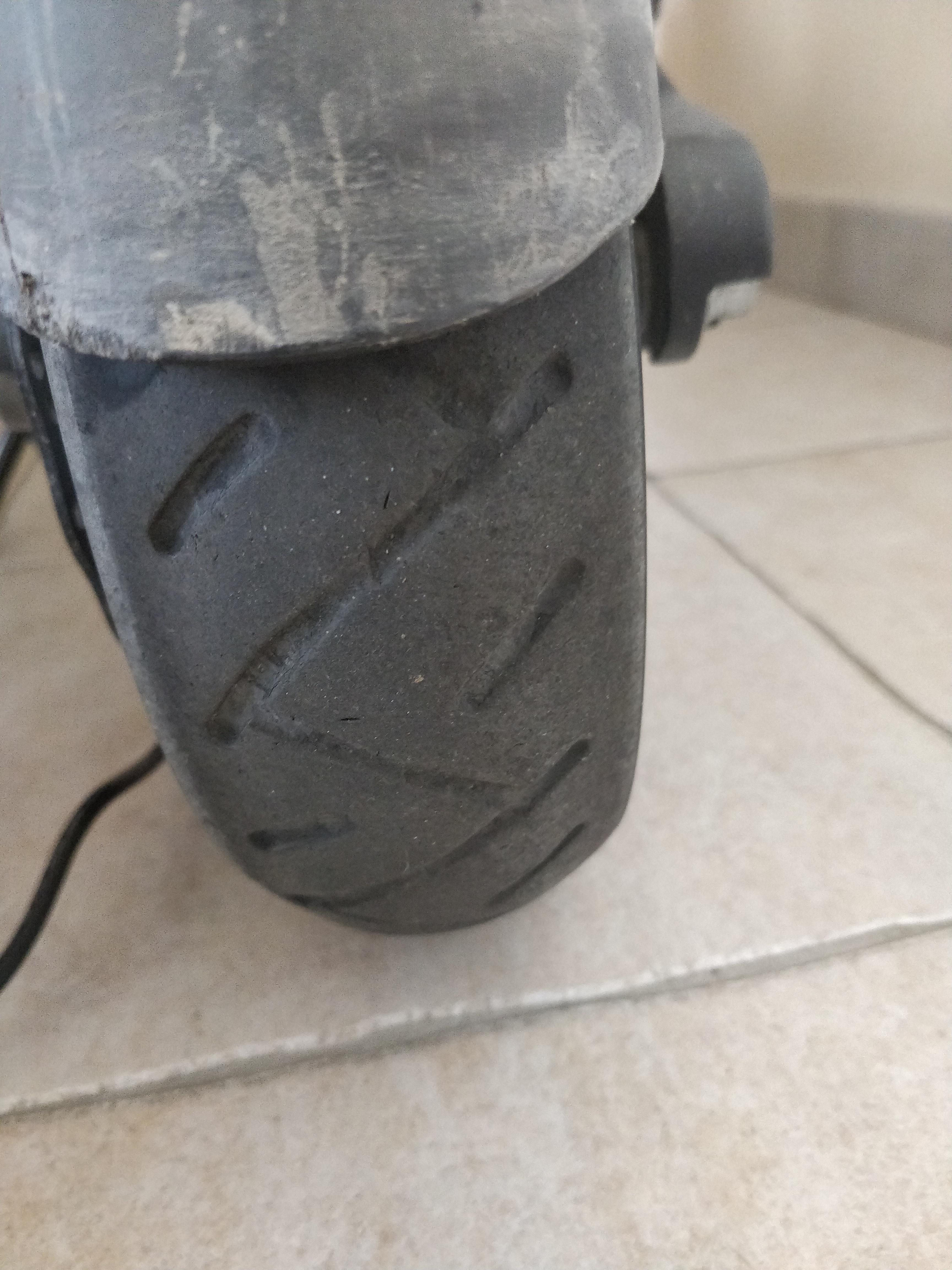

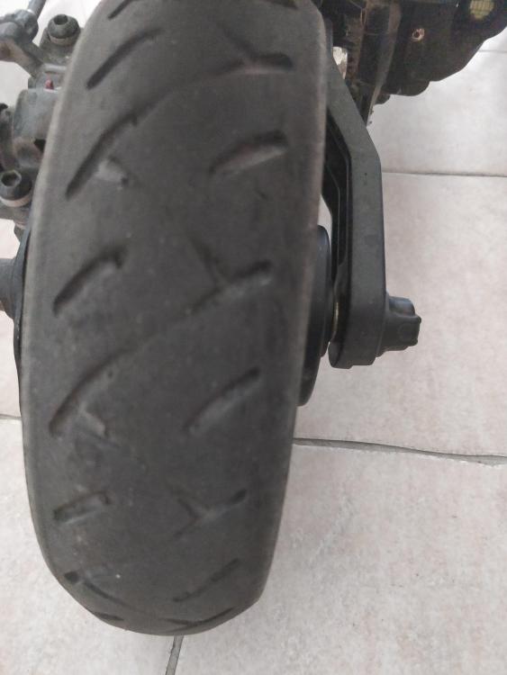

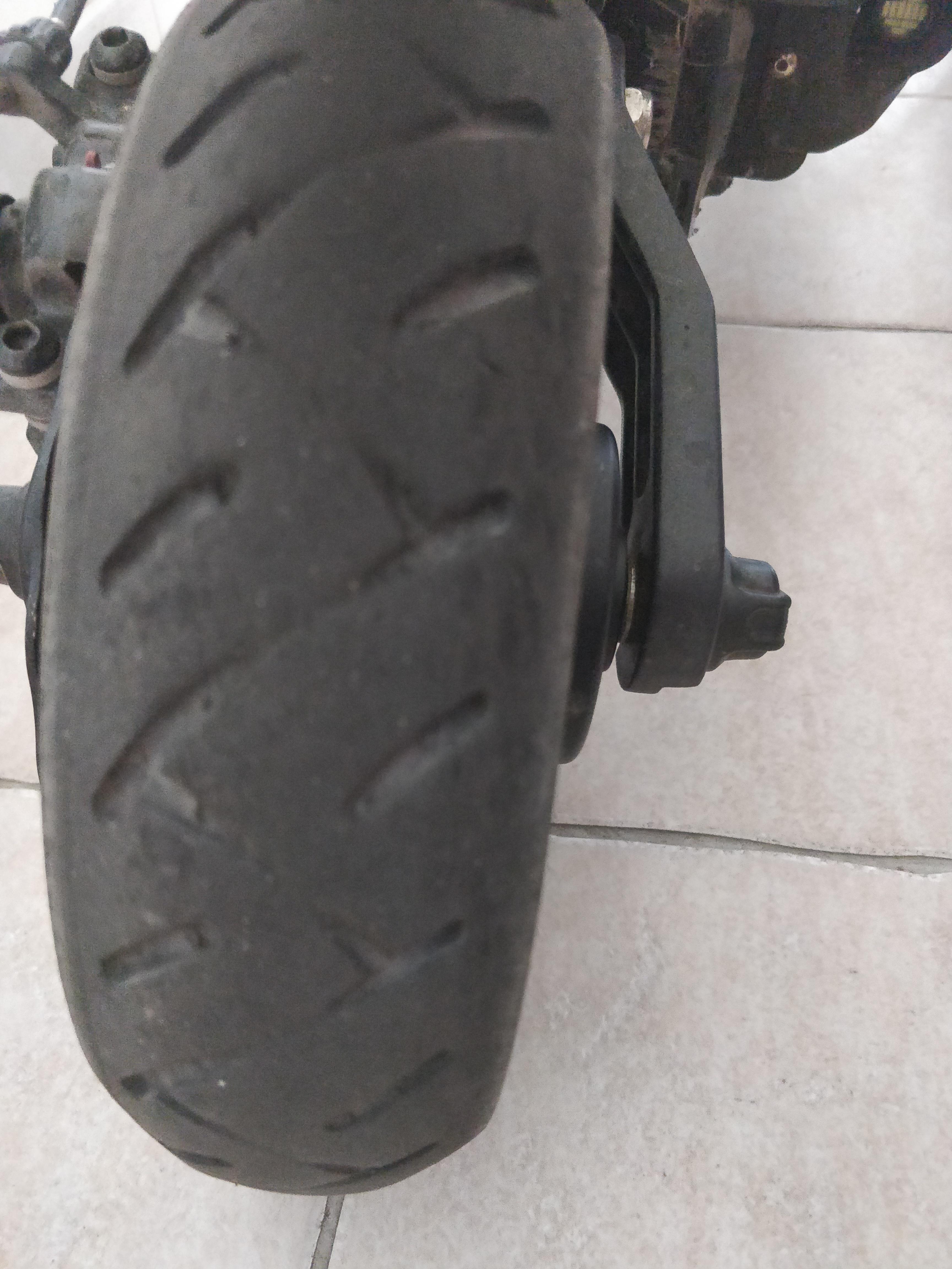

Didier.94600 Posté(e) le 3 juillet 2018 Partager Posté(e) le 3 juillet 2018 il y a 20 minutes, Jpthor a dit : Merci Didier go pour des patins pour meuble et un ciseau à bois mdr tu les a coupé à ras de mémoire ? 2800 km (je suis encore loin mais commence à regarder dans le rétro quand même mdr ) Pneu avant Pneu arrière Bon oui j' ai un peu pris quand même et les chemins IHAD ne sont pas toujours bien lisses Ca vas @Jpthor ils sont pas aussi usés que ça tes pneus !!! ?? tu as de quoi faire un peu de chemins encore, lol ??????????? 1 Citer Lien vers le commentaire Partager sur d’autres sites More sharing options...
Jpthor Posté(e) le 3 juillet 2018 Partager Posté(e) le 3 juillet 2018 Ba devant c est limite je trouve Ps ciseaux à bois ... je pense que je ne m en servirai jamais de ma vie au cutter ça devrait le faire non ? 1 Citer Lien vers le commentaire Partager sur d’autres sites More sharing options...
