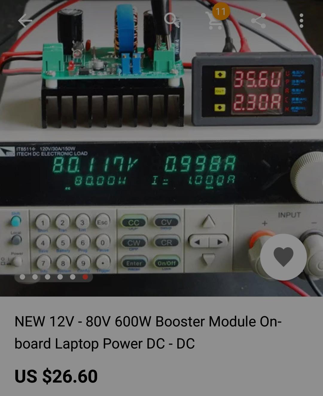

jbwheel Posté(e) le 22 juillet 2018 Partager Posté(e) le 22 juillet 2018 Le 02/07/2018 à 21:03, chrismaz a dit : Une question que je me pose: est ce quelqu'un ici a déjà testé les chargeurs/convertisseurs en 220V de voiture, et est ce efficace pour charger une roue pendant un trajet? Merci C'est assez peu efficient, je serais plutôt parti sur un booster qui permet d'avoir quasiment 120W en sortie (vendu pour 95% d'efficacité, ça serait peut être moins vu l'écart entre tension d'entrée et de sortie). Pour le pur sinus j'ai noté que certaines alim font du bruit et chauffent quand la sinusoïde est trop mauvaise. 1 Citer Lien vers le commentaire https://www.espritroue.fr/topic/5570-chargeur-de-voiture/#findComment-124926 Partager sur d’autres sites More sharing options...
