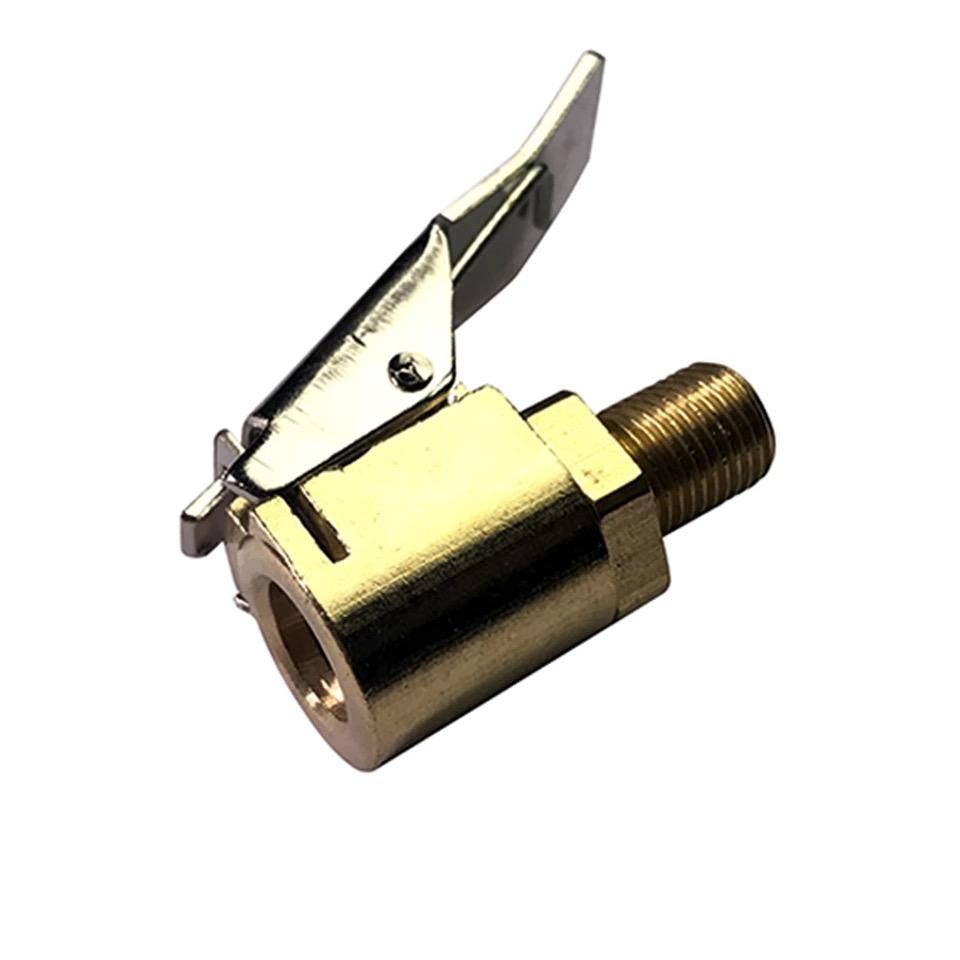

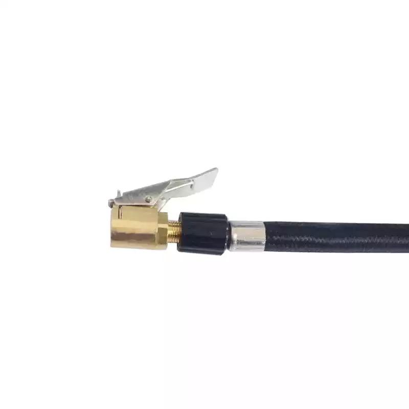

je sais pas si c’est dont tu as besoin, mais pour faciliter le gonflage sans les pertes d’air durant les phases de dévissage, on avait trouvé cet embout par le passé :
http://s.aliexpress.com/vQFjIzeI
ça fonctionne très bien sur ma Mten3 et je sais que d’autres personnes en ont fait l’acquisition pour leur MS3 et ils en sont ravis ;)
en espérant t’avoir rendu service, bonne soitée :)
