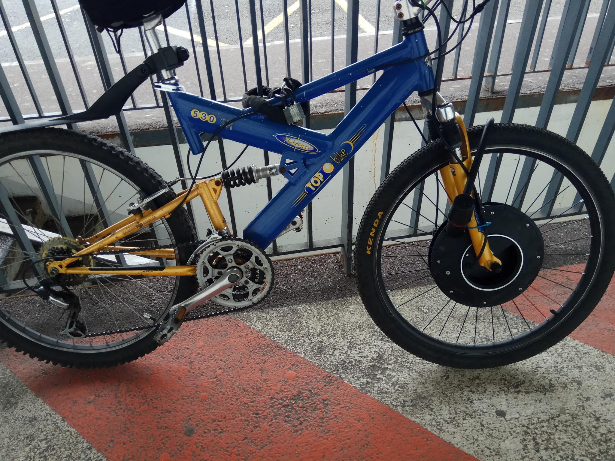

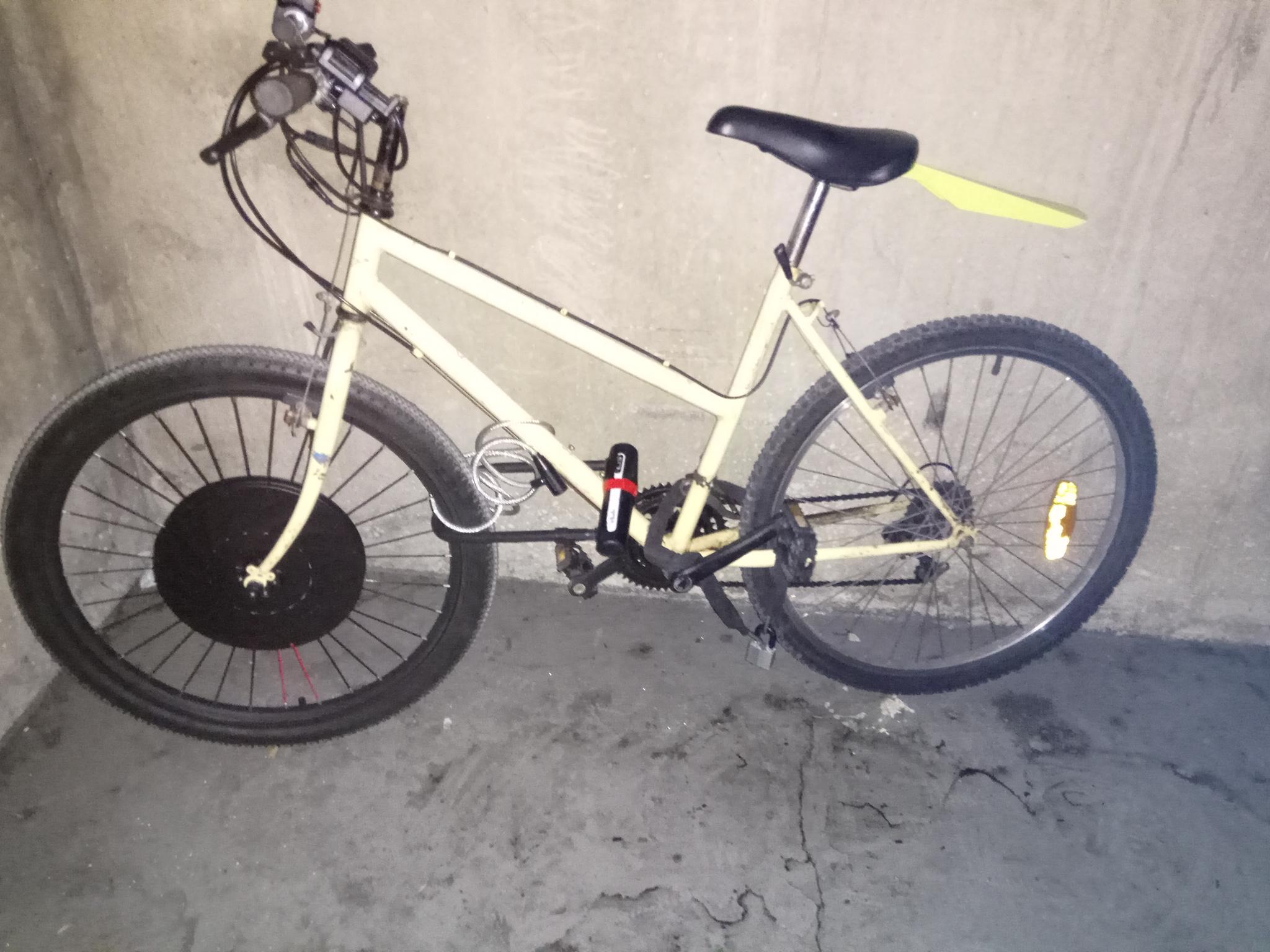

mille-un Posté(e) le 10 juillet 2018 Auteur Partager Posté(e) le 10 juillet 2018 Oui, j'ai achété cette roue en solde pour 200€ , il y a 6 mois, et n'ayant pas de VTT, je m'en suis trouvé 2 vtt qui correspondent sur le bon coin , pour moins de 50€. Oui, cela est bien : Autonomie (avec mon poid et ma vitesse) de 13 kms ... avec des pointes de 25Km/H pour une batterie, sachant que l'on peut s'acheter d'autres batteries. Je ne comprend pas qu'il n'existe pas de communauté Internet (Forums / Sites / Revendeurs) qui parlent de cette roue ... 1 Citer Lien vers le commentaire https://www.espritroue.fr/topic/5601-yunzhilun-imortor/#findComment-122279 Partager sur d’autres sites More sharing options...

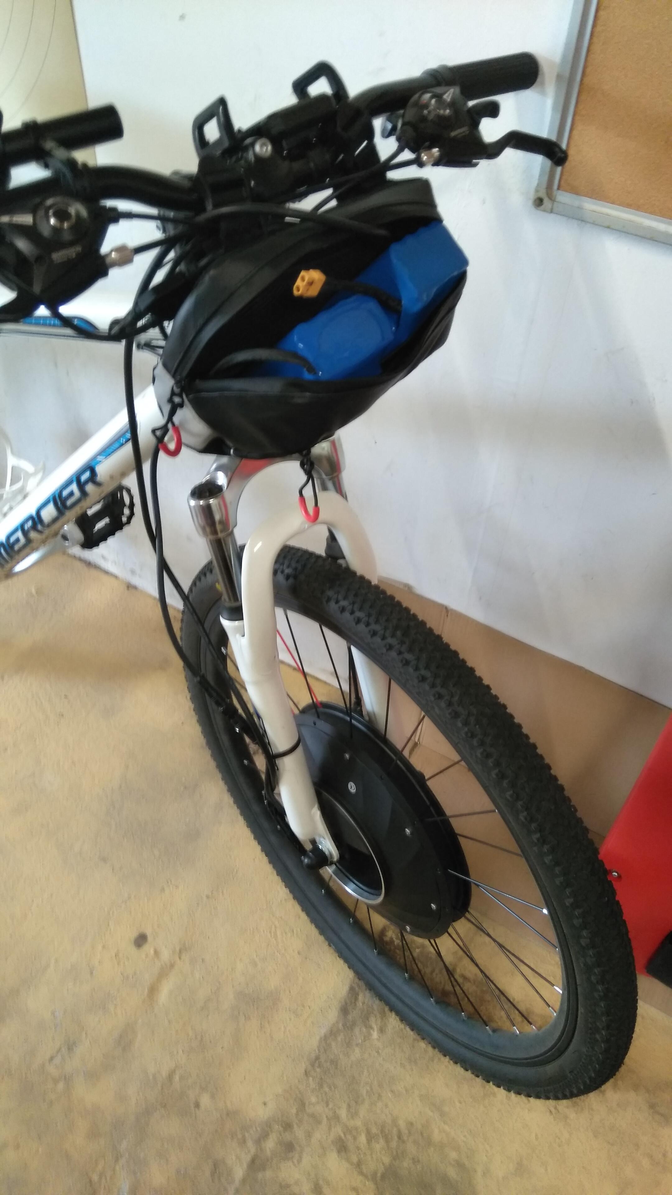

Razorback Posté(e) le 22 août 2018 Partager Posté(e) le 22 août 2018 (modifié) Bonjour, J'ai une également une roue imotor montée sur mon VTT depuis 4 mois et je trouve que c'est un très bon produit pour s'initier au vae. Pour 235€ livrée, facile a installer, j'ai ajouté une sacoche de guidon qui contient 2 batterie d'hoverboard, soit 8,8 A pour une centaine d'euros...en plus des 3.2A de la batterie d'origine... Actuellement tomtop propose la batterie supplémentaire a 65€.... Modifié le 22 août 2018 par Razorback Citer Lien vers le commentaire https://www.espritroue.fr/topic/5601-yunzhilun-imortor/#findComment-132911 Partager sur d’autres sites More sharing options...
mille-un Posté(e) le 24 août 2018 Auteur Partager Posté(e) le 24 août 2018 Le 22/08/2018 à 13:36, Razorback a dit : j'ai ajouté une sacoche de guidon qui contient 2 batterie d'hoverboard, soit 8,8 A pour une centaine d'euros...en plus des 3.2A de la batterie d'origine... Bonjour, Je suis très interressé ! Comment tu as installé ces 2 batteries externe à la roue ? J'ai cherché la référence du connecteur de batterie, mais je ne l'ai pas trouvé ... ou tu as bidouillé une batterie IMORTOR et installé en parrallele ta batterie ? Ou tu as la version 2.0 de la roue, qui permet de rajouter une batterie externe ? oui, oui, j'ai egalement 2 autres battteries externes , achetés dans ces prix là sur aliexpress ... J'en ai même une deuxieme roue, acheté il ya peu à 163€ sur gearbest (je suis tombé sur une vente flash à -50%, je n'ai pas pu resister) Ahh , oui , j'ai eu egalement un petit problème, ma roue était en panne et n'avancait plus... j'ai essayé de faire marcher la Garantie, mais très compliqué avec les produits chinois (il fallait la renvoyer en Espagne, pour maintenance, les frais de port à ma charge).. J'ai donc essayer de ressoudre moi même le soucis.. Il est vrai un peu avant, j'avais un peu détruit la molette de puissance, en faisant tomber le vélo , que j'avais reussi a réparer aussitot .. donc ma panne etait peut être du à cela.. j'ai donc commandé cette mollette sur un autre site chinois, et par bonheur , c'est reparti , la roue donc n'avait rien ... (Et Gearbest veut aussi me rembourser la réparation que j'ai moi même fait) Bon disons je suis vraiment content de cette roue ... J'ai egalement une trotinnette électrique , mais être restraint par l'autonomie, sans pouvoir rajouter des batteries externes a volonté, c'est vraiment pénalisant .. je pense que pour les monoroue, c'est pareil ou bien investir sur des roues a gros autonomie, qui coutent une fortune Bon sinon Il faut dire à Esprit-roue de référencer cette roue , pour l'ajouter à notre profil ... Merci de ton retour , pour ta méthode pour utiliser d'autres batteries externe que celle vendu (tu devrais mettre une video sur Youtube, pour faire profiter de ta technique d'autres ) Citer Lien vers le commentaire https://www.espritroue.fr/topic/5601-yunzhilun-imortor/#findComment-133562 Partager sur d’autres sites More sharing options...
Razorback Posté(e) le 24 août 2018 Partager Posté(e) le 24 août 2018 Bonjour, La connexion sur la roue est une xt30. Les batteries d'hoverboard sont en xt60. Comme mes 2 batterie d'hoverboard sont différentes, une seule est neuve, donc je ne les branchent pas en parallèle...je les utilise l'une après l'autre. L'inconvénient est qu'il faut enlever la batterie d'origine pour brancher le câble des autres... 1 Citer Lien vers le commentaire https://www.espritroue.fr/topic/5601-yunzhilun-imortor/#findComment-133589 Partager sur d’autres sites More sharing options...

Razorback Posté(e) le 24 août 2018 Partager Posté(e) le 24 août 2018 Une batterie d'hoverboard ça fait 4,4 A, c'est standard, c'est des 10s2p, elles ont toutes les mêmes dimensions pour rentrer dans l'emplacement des hoverboards. J'utilise l'assistance électrique seulement en côte...et c'est valloné chez moi.... Avec celle d'origine je fait 13/14 km. Avec une de 4,4 A je fait 18/20 km. Citer Lien vers le commentaire https://www.espritroue.fr/topic/5601-yunzhilun-imortor/#findComment-133697 Partager sur d’autres sites More sharing options...
