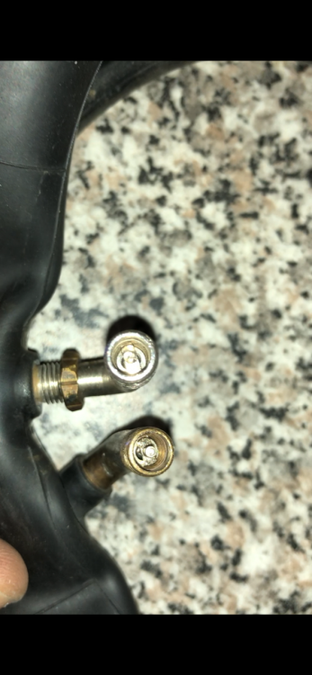

oZix_Baptiste Posté(e) le 26 juillet 2018 Auteur Partager Posté(e) le 26 juillet 2018 Bon bah encore une fois je vous laisse deviner ce qui c'est passé hier soir en rentrant.... Oui j'ai encore crevé. Mais cette fois-ci je sais pourquoi. C'est du aux chambre à air de merde que j'ai acheté sur Ebay. C'était bien les mêmes dimensions mais il y à une différence au niveau de la valve. Cf. photos et vidéo ci-dessous. Enfin bon ça m'apprendra. Maintenant au moins je sais qu'il ne faut pas acheter de la merde en ligne et qu'il ne faut pas rouler avec un pneu crevé sous peine de le rendre inutilisable. IMG_1585.MOV Citer Lien vers le commentaire https://www.espritroue.fr/topic/5619-probl%C3%A8me-remontage-pneu-arri%C3%A8re-ubgo-double/page/2/#findComment-125969 Partager sur d’autres sites More sharing options...

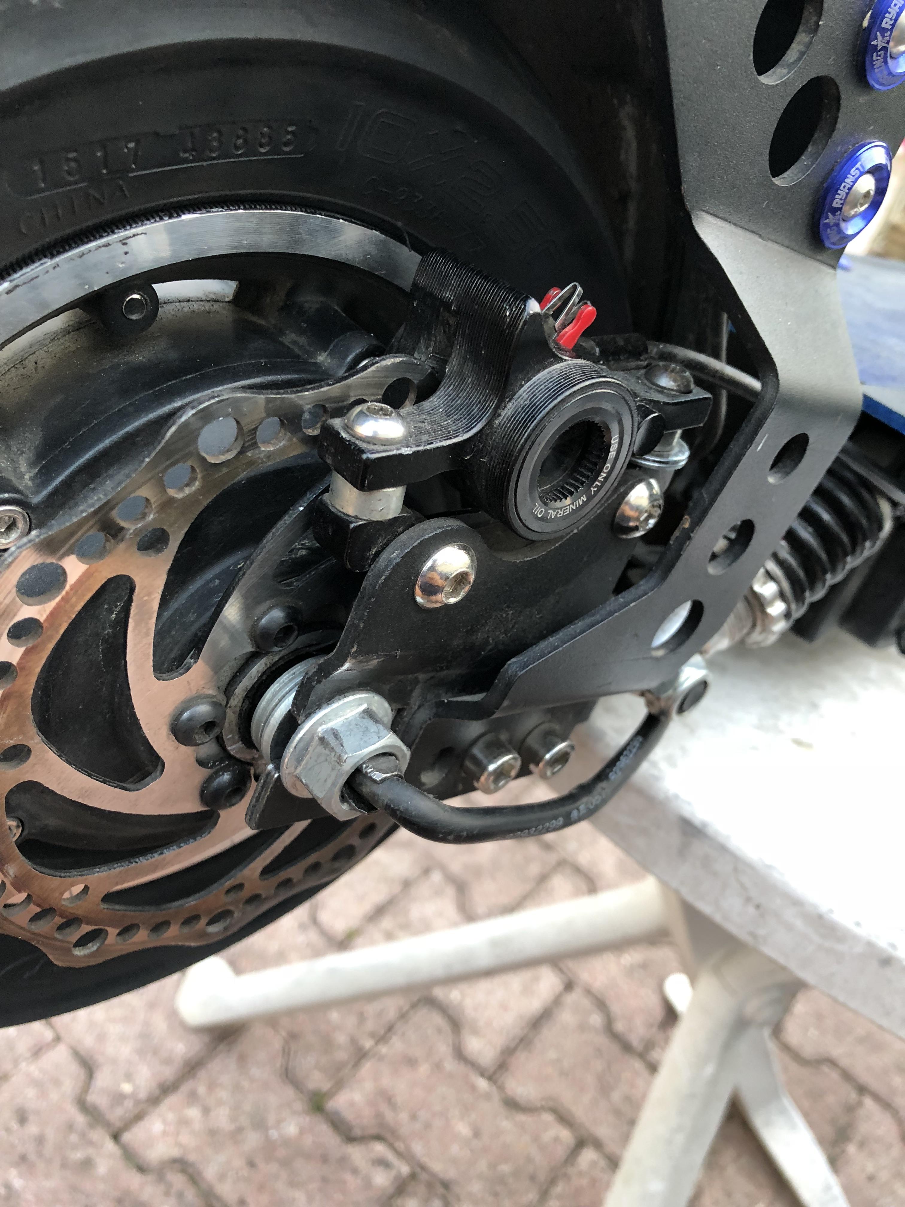

oZix_Baptiste Posté(e) le 26 juillet 2018 Auteur Partager Posté(e) le 26 juillet 2018 Ah ouai et comment faire pour bien régler le frein hydraulique ? Quel visse faut-il dévisser sur la roue arrière ? Citer Lien vers le commentaire https://www.espritroue.fr/topic/5619-probl%C3%A8me-remontage-pneu-arri%C3%A8re-ubgo-double/page/2/#findComment-125970 Partager sur d’autres sites More sharing options...

Djowss_Hmong_Jaofa Posté(e) le 6 août 2018 Partager Posté(e) le 6 août 2018 Que veux-tu dire par les régler ? Aligner les plaquettes par rapport au disque ? Pour les aligner tu dévisses les 2 vis verticales légèrement pour qu'il y ait du jeu, tu actionnes ta poignée de frein AR pour que les plaquettes mordent ton disque, cela va permettre à tes plaquettes de les aligner à ton disque. Tout laissant le frein AR actionner tu revisses bien les 2 vis verticales des étriers et là normalement quand tu relâches la poignée de frein, il y'a au moins 1mm d'espace entre tes plaquettes et ton disque. Fais tourner ta roue à vide pour vérifier que ton disque n'est pas voilé. ou bien régler la hauteur des étriers ? Au niveau toujours des vis latérales, l'entretoise (rondelle épaisse) avec la vis BTR noir, tu peux enlever les 2 rondelles mais pas l'entretoise. ça va baisser ton étrier de 2mm sur cette partie là. Tu auras une légère meilleure accroche. Régler la sensibilité de la commande de ton frein AR ? entre ton levier et ton support de levier, tu as une toute petite vis que tu peux visser pour ( augmenter la dureté de la commande et augmente la pression dans ton circuit hydraulique donc tes pistons vont mettre moins de temps pour mordre le disque), tu peux dévisser pour ( diminuer la dureté de la commande et diminuer la pression dans ton circuit hydraulique donc tes pistons vont mettre plus de temps pour mordre le disque) . 1 Citer Lien vers le commentaire https://www.espritroue.fr/topic/5619-probl%C3%A8me-remontage-pneu-arri%C3%A8re-ubgo-double/page/2/#findComment-128675 Partager sur d’autres sites More sharing options...
