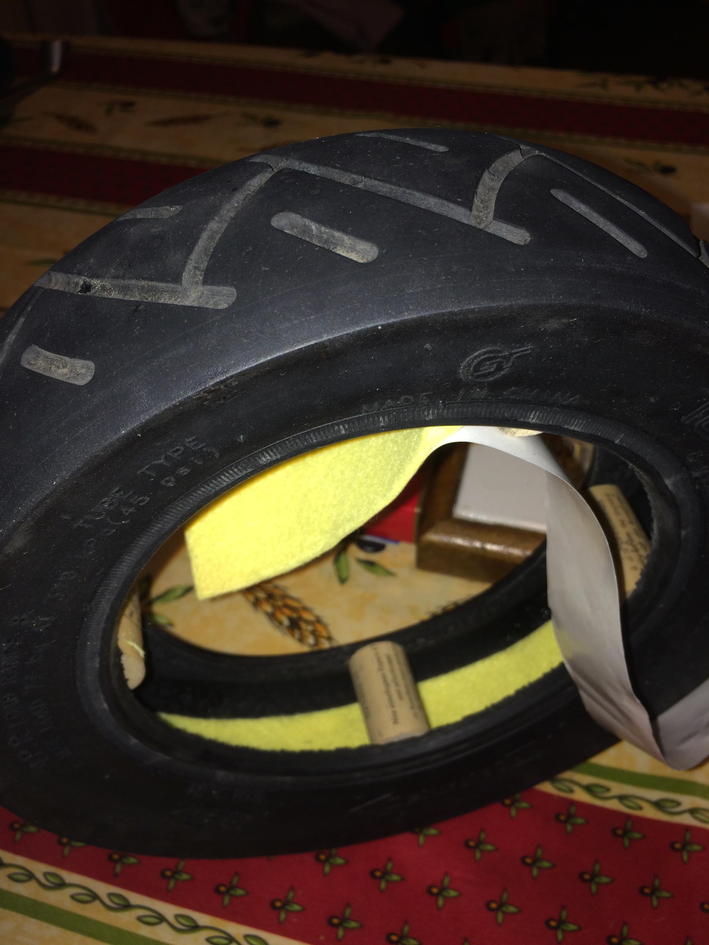

Max Posté(e) le 7 juillet 2018 Partager Posté(e) le 7 juillet 2018 Salut, Apres une belle crevaison de ma msuper3, j’ai monté un pneu de KS18 (mêmes dimensions), pourquoi ? … Pourquoi pas ? Quitte à changer je voulais voir ce que ça faisait, j’en ai profité pour mettre une bande anti crevaison de chez décathlon. Laissez tomber les démonte pneu de vélo et prenez ceux de moto ? ça se fait assez bien. Le Tuto de EUCGuy sur YouTube est super ? merci à lui ( même s’il ne lira jamais ce post). Essai rapide (il fait trop chaud?) cet après midi, mes retours. Le pneu est plus ferme, je gonflais à 3 bars, le nouveaux pneu acceptant 2,8 Max j’ai gonflé à 2,6. Et bien même comme ça, c’est plus ferme. La gomme est moins tendre, ça change mais c’est pas désagréable. La géométrie du pneu est différente, il est moins « rond ». ça changera peut être avec l’usure, après le rodage. La roue est plus vive dans les changements d’angles, au début ça fait bizarre puis on s’habitue. Du coup je la ressens plus maniable, mais un peu moins stable à grande vitesse mais le pneu n’est pas rôdé et surtout JE ne suis pas rôdé. ça reste une 18 donc elle absorbe très bien les pavés irréguliers du boulevard Malesherbes. ça ne change pas du tout au tout mais le comportent est différent. La liaison sol est, je pense, aussi importante que le firmware pour le comportement général. Bref, toujours beaucoup de plaisir avec cette roue ? bon dimanche à tous, et n’oubliez pas que ne pas sortir la roue avec ce temps … c’est péché ? 1 Citer Lien vers le commentaire https://www.espritroue.fr/topic/5622-msuper3-pneu-de-ks18/ Partager sur d’autres sites More sharing options...
Olbom Posté(e) le 7 juillet 2018 Partager Posté(e) le 7 juillet 2018 Juste pour signaler ma très mauvaise expérience de la bande anti-crevaison Decathlon. Dans ma MS2, deux crevaisons rapprochées avant de remarquer des perforations sur les traces d'usure accélérée de la chambre à la jonction des deux bouts de la bande. Le pneu kenda est de bien meilleure qualité que le Gotway d'origine ! 1 Citer Lien vers le commentaire https://www.espritroue.fr/topic/5622-msuper3-pneu-de-ks18/#findComment-121645 Partager sur d’autres sites More sharing options...

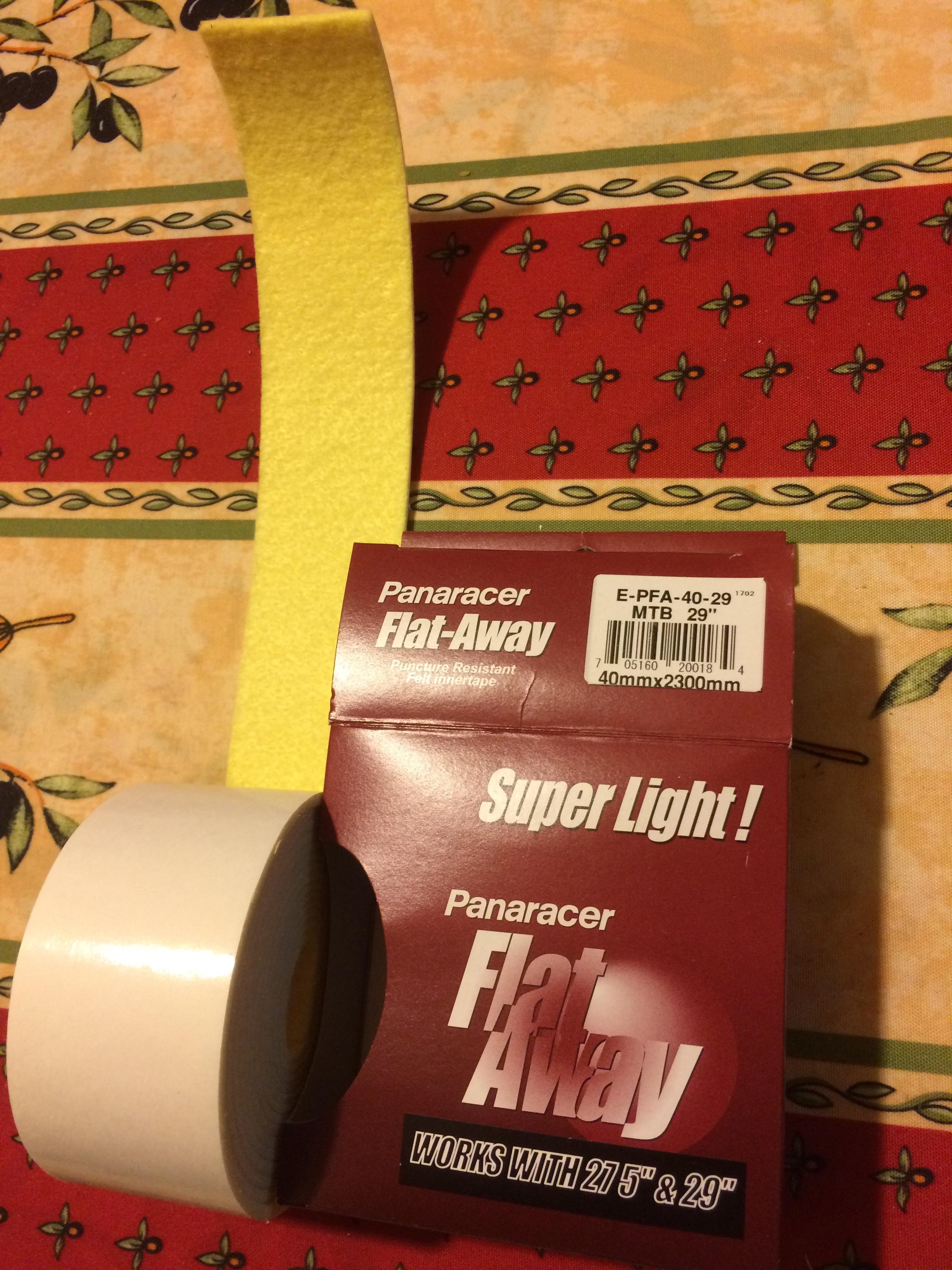

Didier.94600 Posté(e) le 9 juillet 2018 Partager Posté(e) le 9 juillet 2018 (modifié) Le 07/07/2018 à 21:50, Olbom a dit : Juste pour signaler ma très mauvaise expérience de la bande anti-crevaison Decathlon. Dans ma MS2, deux crevaisons rapprochées avant de remarquer des perforations sur les traces d'usure accélérée de la chambre à la jonction des deux bouts de la bande. Le pneu kenda est de bien meilleure qualité que le Gotway d'origine ! Salut a tous amis Wheelers, Moi sur ma DT2 ! je crevais souvent a l'arrière et pour contrer cela j'ai posé une bande anti-crevaison Panaracer en Kevlar qui n'est pas en plastique mais qui ressemble a une feutrine auto-collante de 2 mm par 40 mm de large qui est très bien pour le moment, et je double aussi ma chambre a air et depuis plus de 600 km je n'ai plus aucunes crevaisons !!! ??????? Modifié le 9 juillet 2018 par Didier.94600 modification Citer Lien vers le commentaire https://www.espritroue.fr/topic/5622-msuper3-pneu-de-ks18/#findComment-122040 Partager sur d’autres sites More sharing options...
