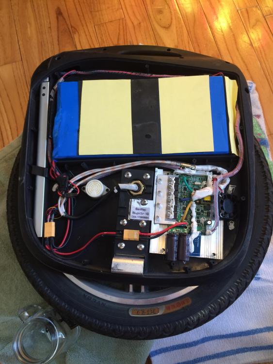

Stanor Posté(e) le 8 juillet 2018 Partager Posté(e) le 8 juillet 2018 (modifié) pour t’aider au démontage en vidéo : t’enlève la plaque, tu débranches les connecteurs de batterie de la carte mère, tu relève la roue et tu tentes de l’allumer ( le bipper peux te faire sursauter ). tu check l’état de la CM, cables, connectique. si tu ne vois rien d’anormal, tu l’as recouche, tu rebranche les batteries. avant de refixer le panneau, tu l’as remet droite, tu allumes. si ça refonctionne, c’est ok, t’eteins et tu remets le panneau, sinon, faut pousser le diagnostique en démontant la CM pour vérifier de plus prêt. comme l’a dit Techo78, des étincelles peuvent avoir lieu en branchant / débranchant la batterie. c’est normal, pas d'inquiétude Modifié le 8 juillet 2018 par Stanor 1 Citer Lien vers le commentaire Partager sur d’autres sites More sharing options...
1NRV Posté(e) le 8 juillet 2018 Auteur Partager Posté(e) le 8 juillet 2018 C'est ce que je regardais! Quelque chose peut sembler anormal ici? 1 Citer Lien vers le commentaire Partager sur d’autres sites More sharing options...
