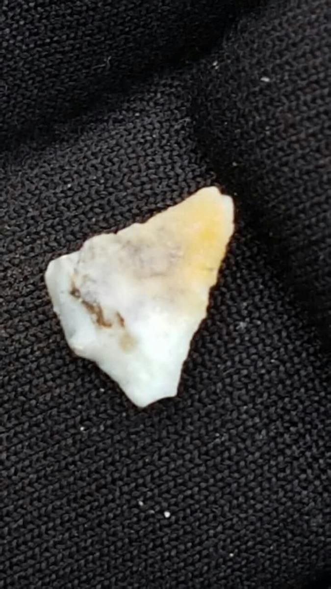

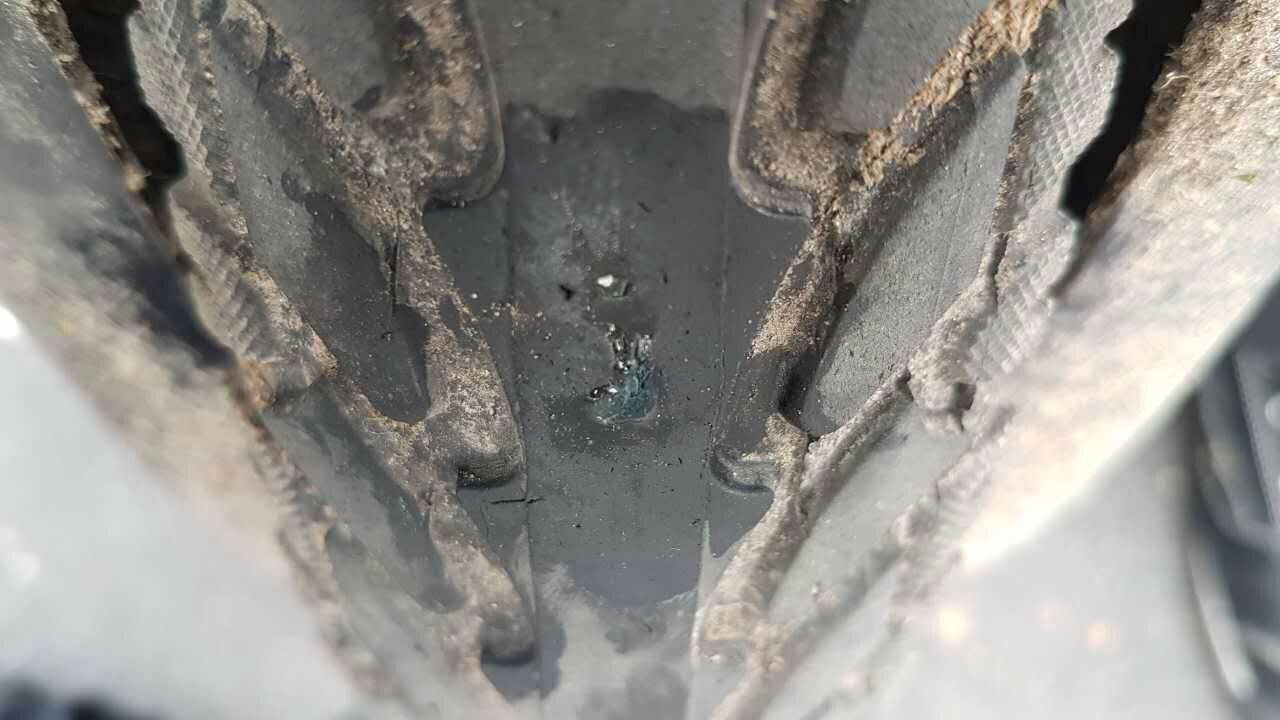

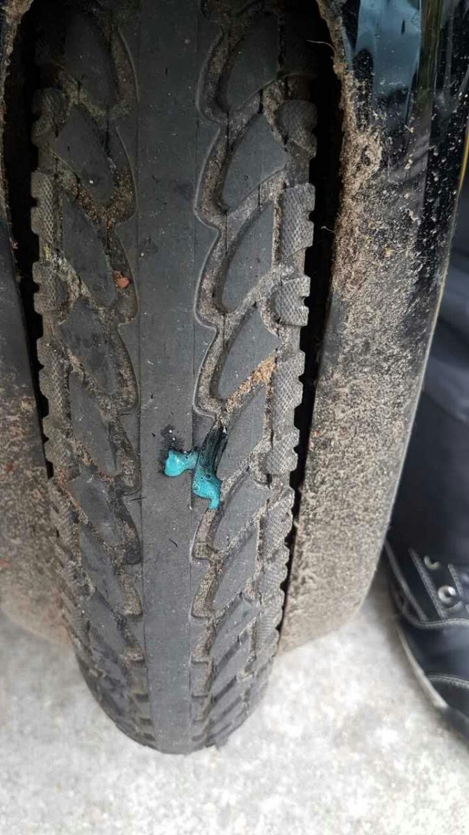

0 Invité Posté(e) le 27 octobre 2016 Partager Posté(e) le 27 octobre 2016 Ce soir j'ai testé le préventif que j'ai mis dans le pneu de ma MS3+: Le coupable: Le trou Passage dans une station services pour regonfler, le cailloux étant resté il y avait une perte d'air. Après regonflage à 3 bars, j'ai fais les 20 Km restant pour rentrer. La pression à l'air stable. Le préventif utilisé http://anticrevaison-oko.fr Citer Lien vers le commentaire Partager sur d’autres sites More sharing options...
